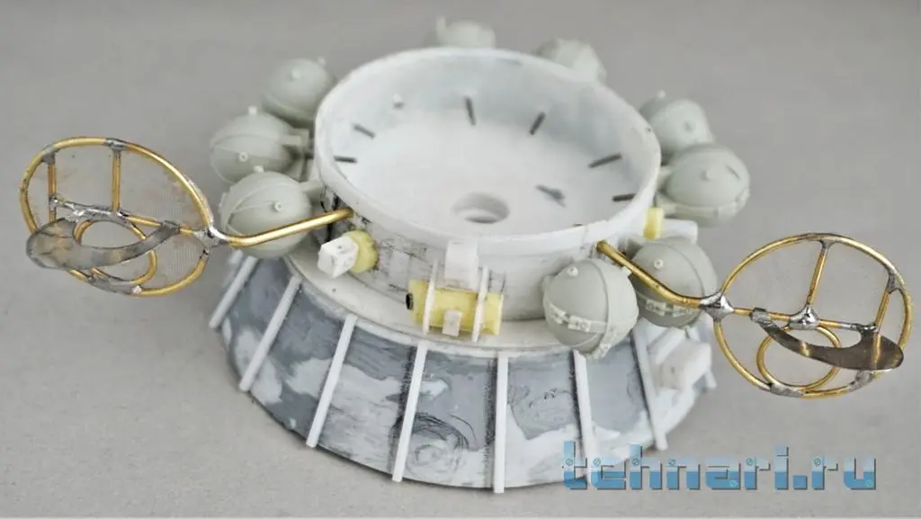

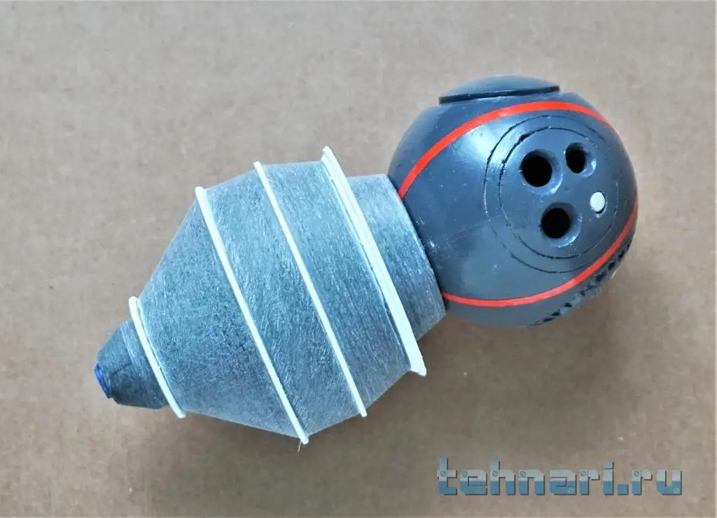

А затем соединяем "на сухую" проставку с верхним конусом приборного отсека.
    26.1 KB · Просмотры: 41
    28.8 KB · Просмотры: 50

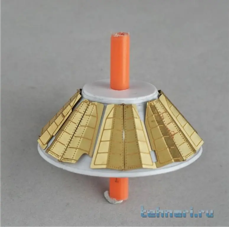

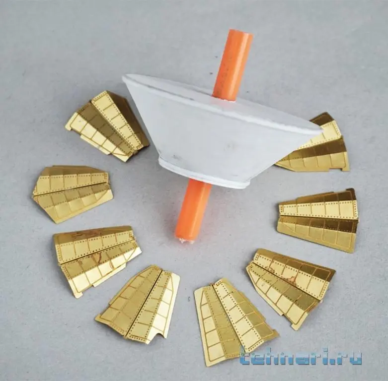

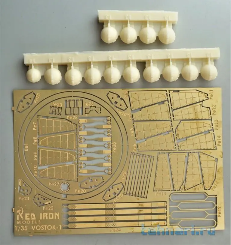

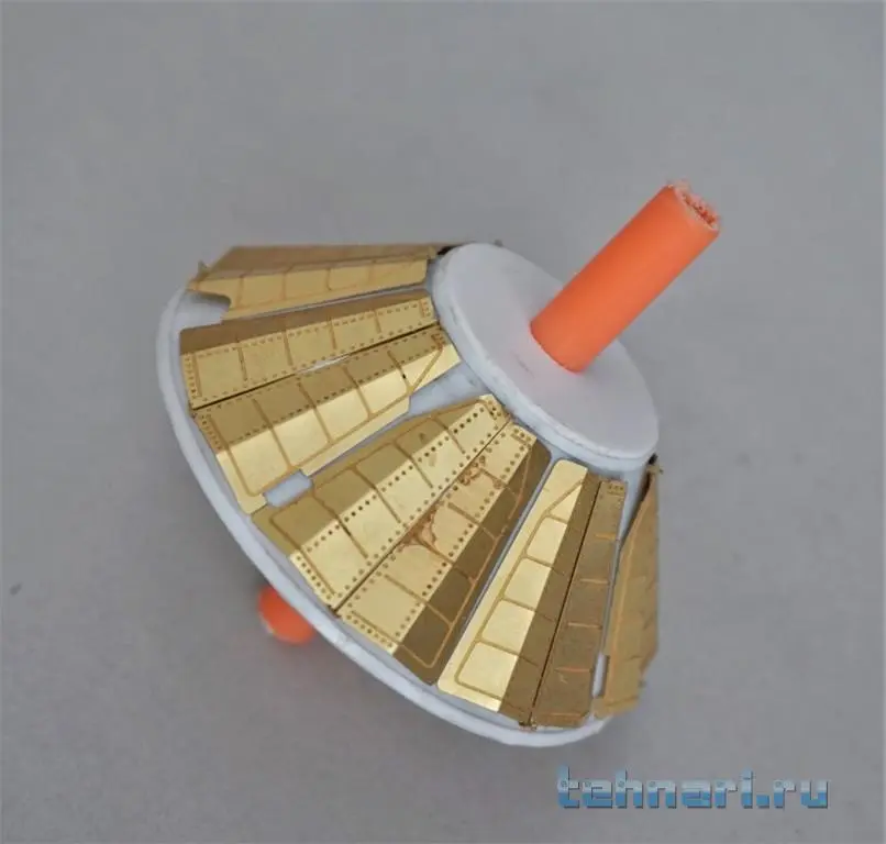

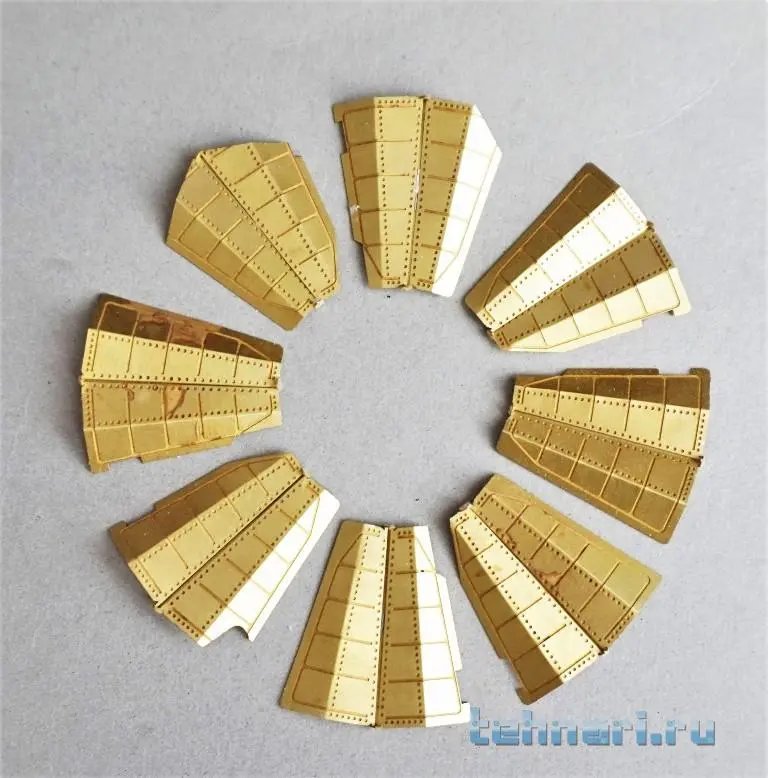

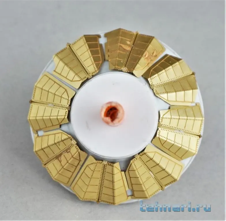

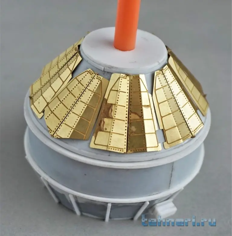

На нижнем конусе приборного отсека располагаются жалюзи системы терморегулирования спутника. В данной работе применены жалюзи из набора фотоэчета от модели кк "Восток-1" от "Red Iron models". Выделяем элементы жалюзи из платы фотоэчета, производим их сборку.
    52.2 KB · Просмотры: 39
    47.6 KB · Просмотры: 51

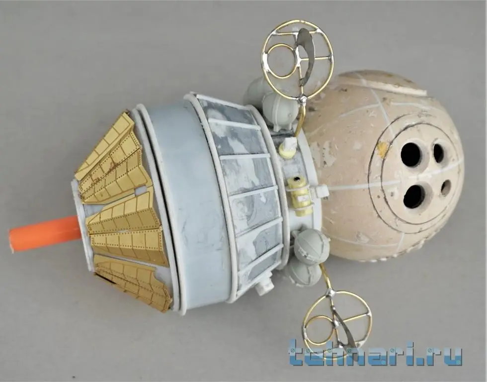

После чего "на липучку" устанавливаем жалюзи на нижний конус и производим окончательную их подгибку и равномерное размещение по поверхности конуса..
    31.5 KB · Просмотры: 38
    31.7 KB · Просмотры: 38
    19.6 KB · Просмотры: 36
    17.1 KB · Просмотры: 35
    30.5 KB · Просмотры: 42

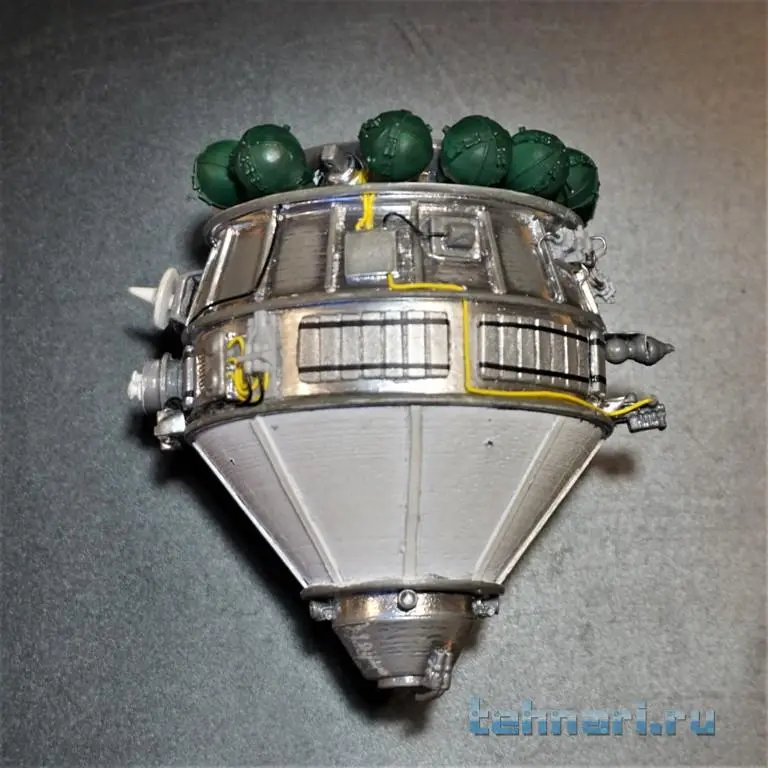

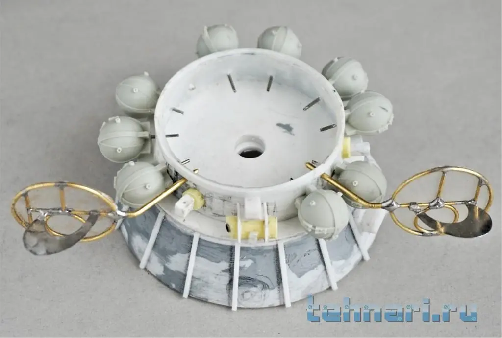

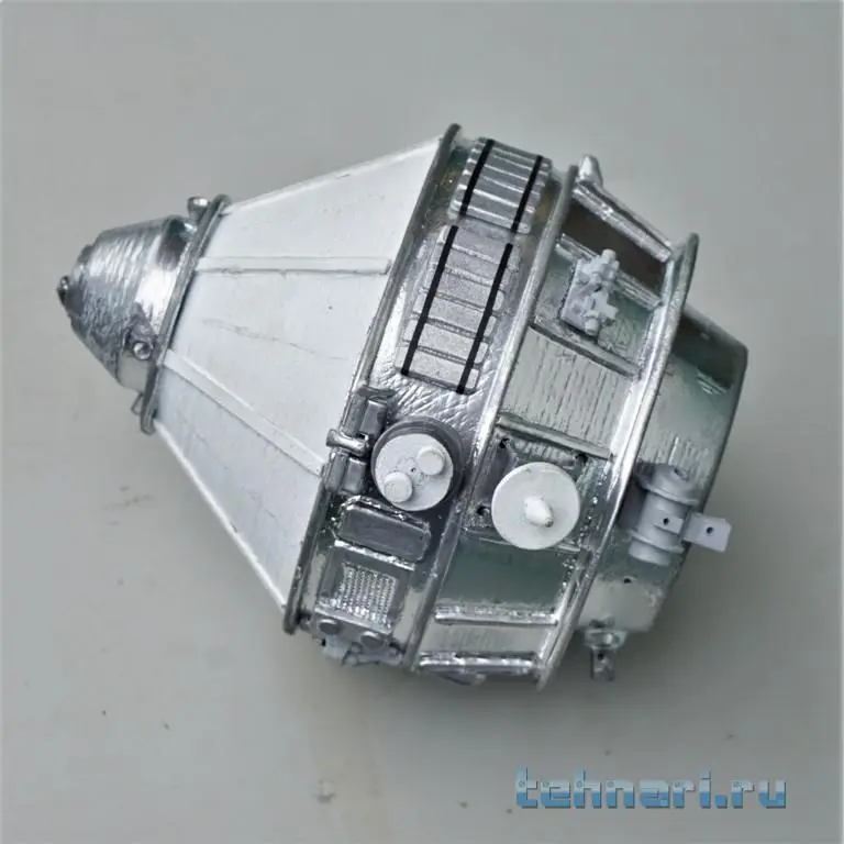

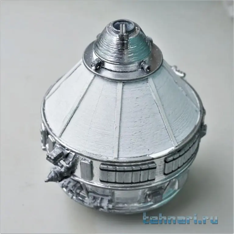

Далее "на сухую" производим сборку корпуса. Получилась вот такая картина.
    19.9 KB · Просмотры: 57
    25 KB · Просмотры: 74
    18.4 KB · Просмотры: 51
    30 KB · Просмотры: 60

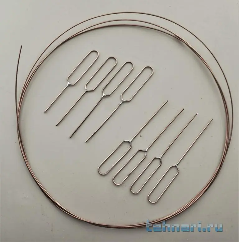

В ходе пайки антенн комплекса радиоразведки из стальной омедненной проволоки Ф 0,8мм от протяжки из гофрошланга, были спаяны петлеобразные антенны системы телеметрии спутника, которые будут установлены на нижний конус впоследствии.

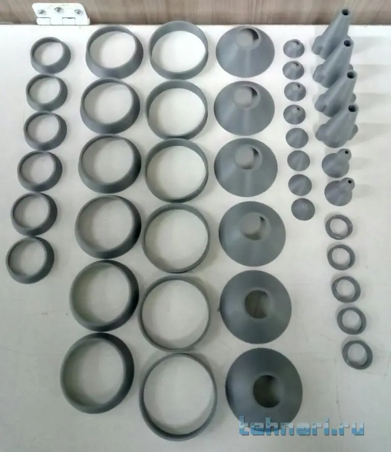

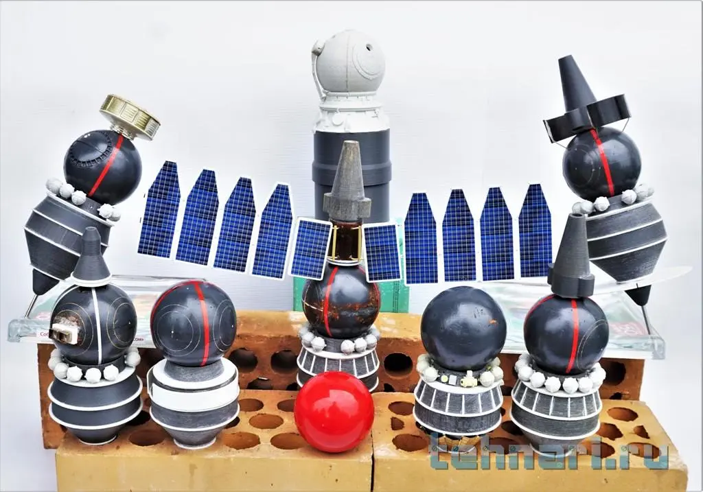

Очень давно я не был на этой странице, но в течении прошедшего времени я с данной темой не прощался, а старался ее развивать, но без выкладки в сеть. Так, по силе возможностей скрупулезно собирались материалы по конструкции различных вариантов спутников фоторазведки серии "Зенит-2", прорисовывались их эскизы. Изменилась и технология сборки корпуса приборно-агрегатного отсека. Взамен довольно грязного техпроцесса выклейки деталей корпуса из разверток был применен способ их сборки из деталей, выполненных на заказ по прочерченным мною эскизам на 3D-принтере, что позволило резко сократить трудозатраты и добиться внешнего сходства ПАО у всех моделей данной серии (пока в сборке находится 7 моделей, но, по задумкам, к ним добавится еще ряд подобных моделей беспилотных спутников-разведчиков, выполненных на одной базе с пилотируемым"Востоком"). Работа над данными моделями будет освещаться в дальнейших постах.

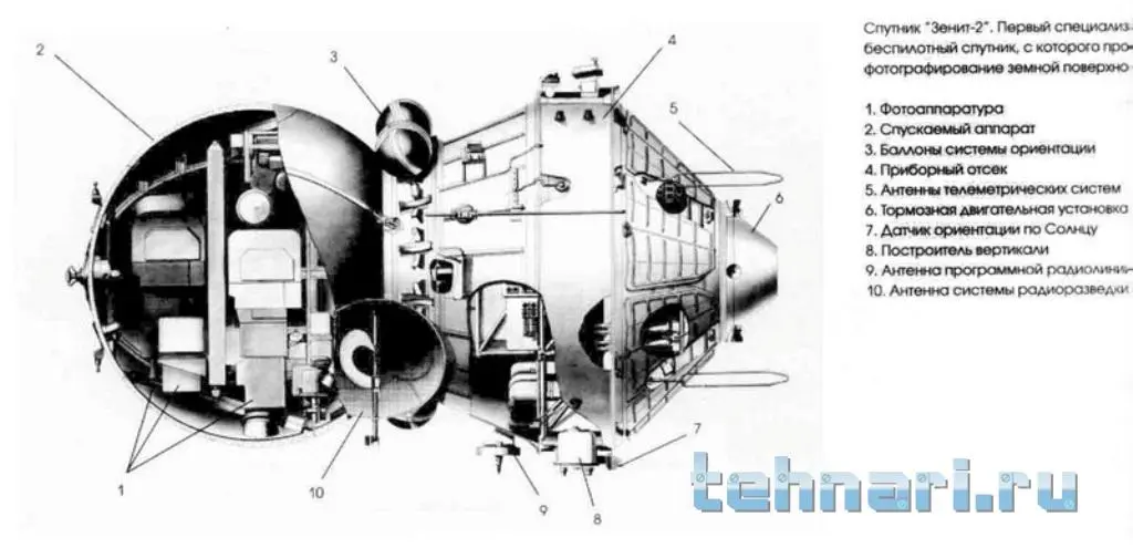

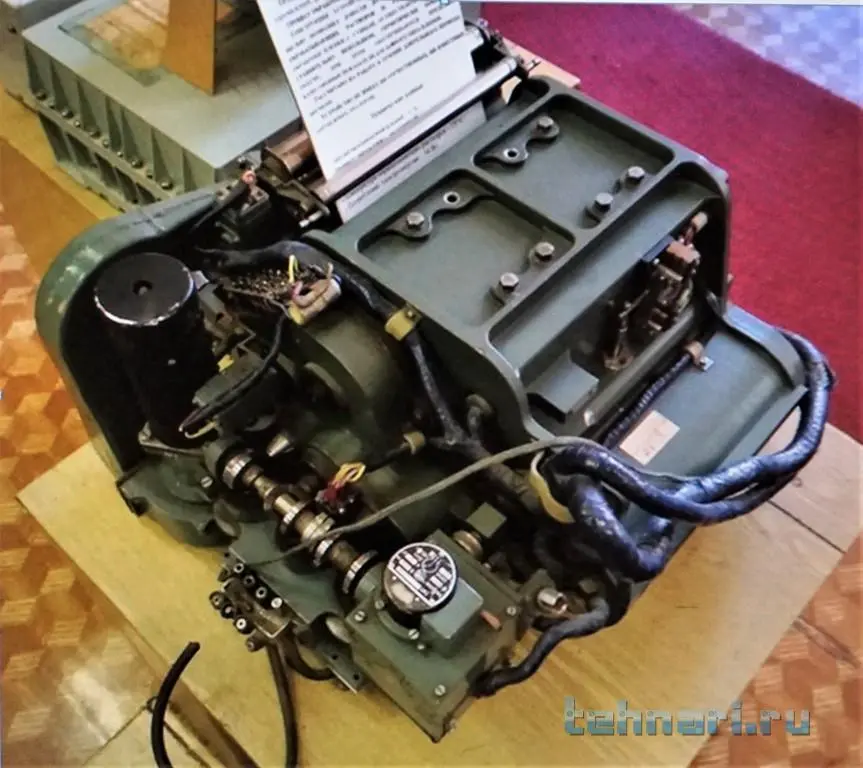

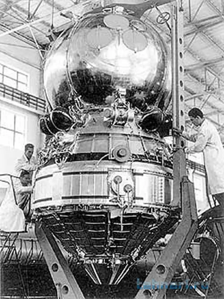

Копаясь в интернете, нашел описание работы фототелевизионной системы "Байкал", установленной на первых спутниках "Зенит-2"
Первой телевизионной системой высокой чёткости для наблюдения наземных объектов была фототелевизионная система «Байкал». В период 1957-1962 гг. она была разработана и испытана в реальных условиях. Бортовая аппаратура системы размещалась на беспилотном космическом аппарате, сконтруированном в ОКБ С. П. Королёва, и работала в автоматическом режиме. (Ред. сайта: аппаратура "Байкал" была установлена на фоторазведывательных спутниках "Зенит"
NN 1, 2 ("Космос-4"), 3, 4 ("Космос-7"), 7 ("Космос-12") и 8 ("Космос-13"))
Фотографирование заданных участков Земли производилось на аэрофотоплёнку 180 мм. Объектив имел фокусное расстояние 1 м. Обработка фотоплёнки, после съёмки очередного участка маршрута, происходила автоматически в специальном проявочном устройстве с жидкостным процессом.
Далее проявленная и просушенная фотоплёнка поступала в накопительное устройство. При прохождении КА в зоне работы приёмного пункта фотоплёнка поступала на телевизионное передающее устройство, работающее по принципу «бегущего луча». С помощью подвижной каретки, просвечивающей телевизионной трубки, оптики и ФЭУ происходило считывание изображения с фотоплёнки, в результате которого формировался аналоговый видеосигнал, который далее усиливался и поступал на вход радиолинии. На приёмном пункте видеосигнал поступал на фоторегистрирующее устройство (ФРУ), где изображение всех отснятых участков воспроизводилось на фотоплёнке
Чёткость изображения в этой системе составляла 1500 строк. При высоте полета КА 100 км и фокусном расстоянии объектива 1 м разрешение по местности было около 10 м. Такая невысокая детальность не позволяла решать целый ряд задач, ставившихся военными перед системами наблюдения Земли. По этой причине данная система была снята со спутника и заменена длиннофокусным фотоаппаратом. Отснятая пленка вместе с фотоаппаратами возвращалась на Землю в СА корабля.
Теперь стало ясно наличие узконаправленных радиоантенн на некоторых снимках корабля и пропажа их на других снимках.

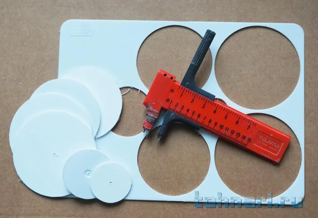

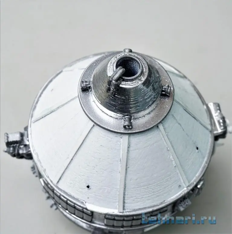

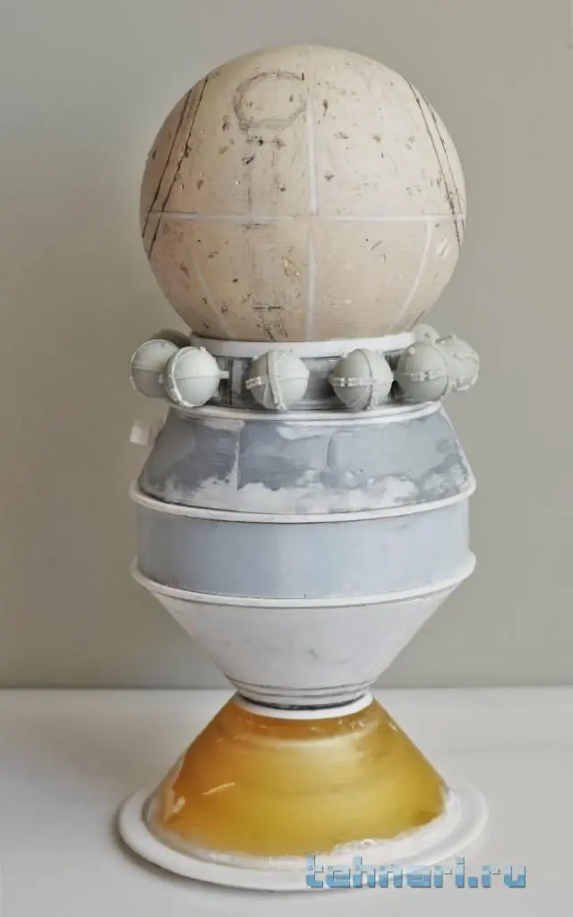

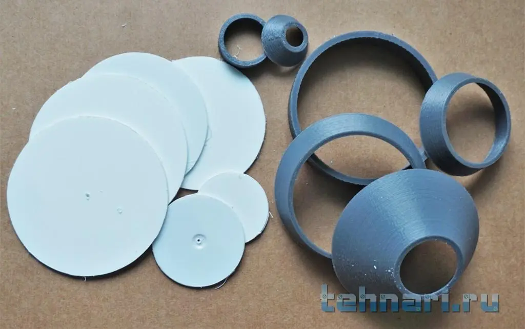

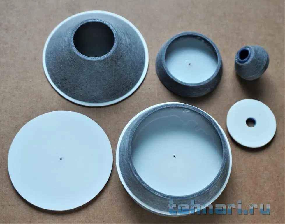

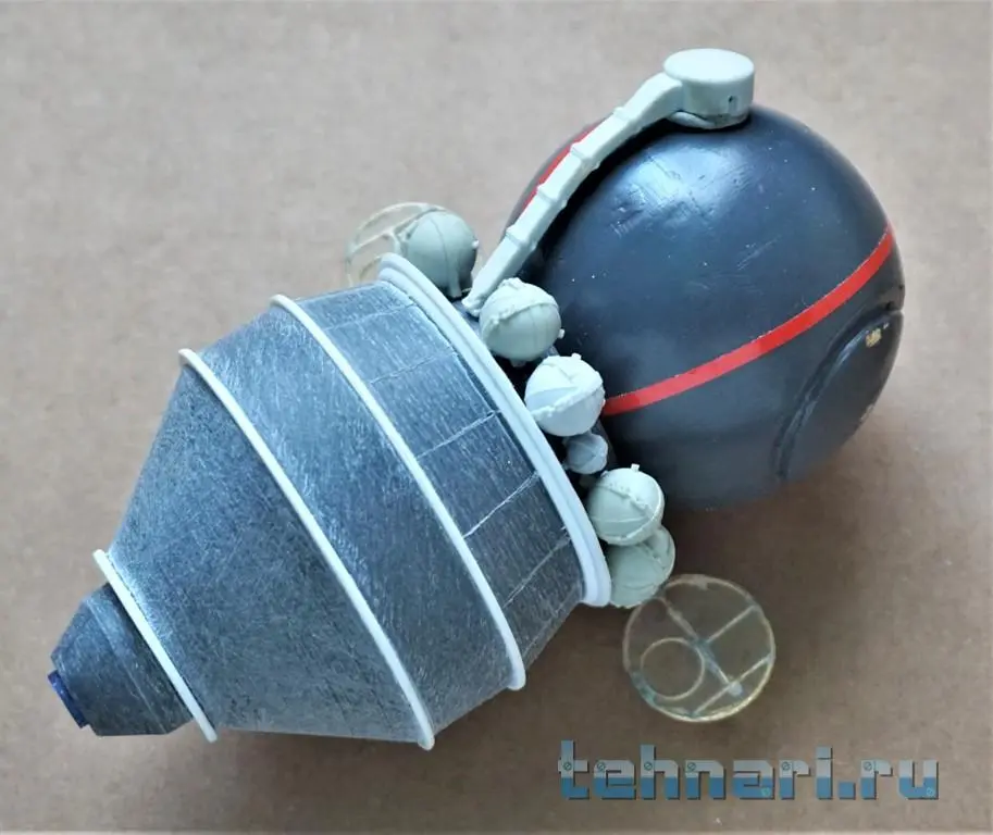

А сейчас продолжим более подробное ознакомление с процессом сборки модели ИСЗ "Зенит-2". По получении посылки заготовки корпусов были рассортированы. Из листового пластика от доски для лепки пластилина при помощи циркульного ножа были вырезаны диски, выполняющие в будущей конструкции роль силовых шпангоутов и произведена предварительная склейка элементов в узлы.
    27.7 KB · Просмотры: 33
    38.7 KB · Просмотры: 37
    34.8 KB · Просмотры: 35
    38 KB · Просмотры: 38

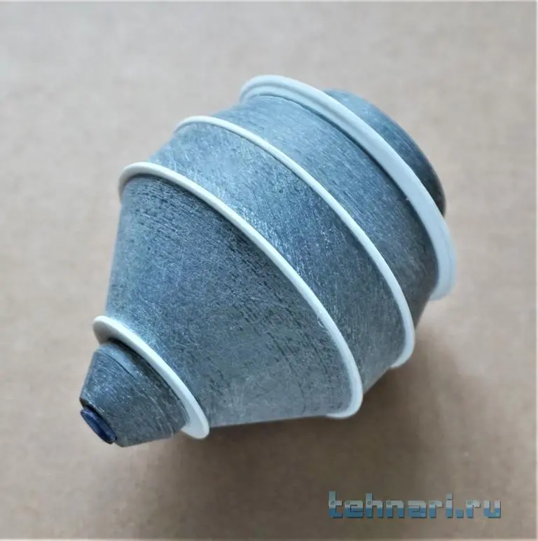

После чего данные узлы были обработаны шкуркой для устранения следов работы D-принтера и склеены в единый корпус ПАО.

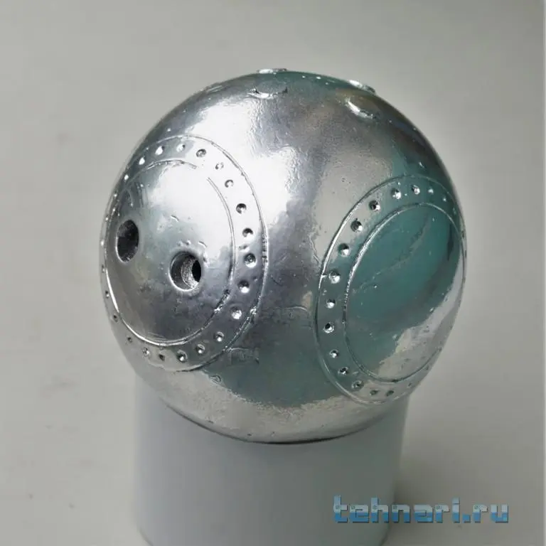

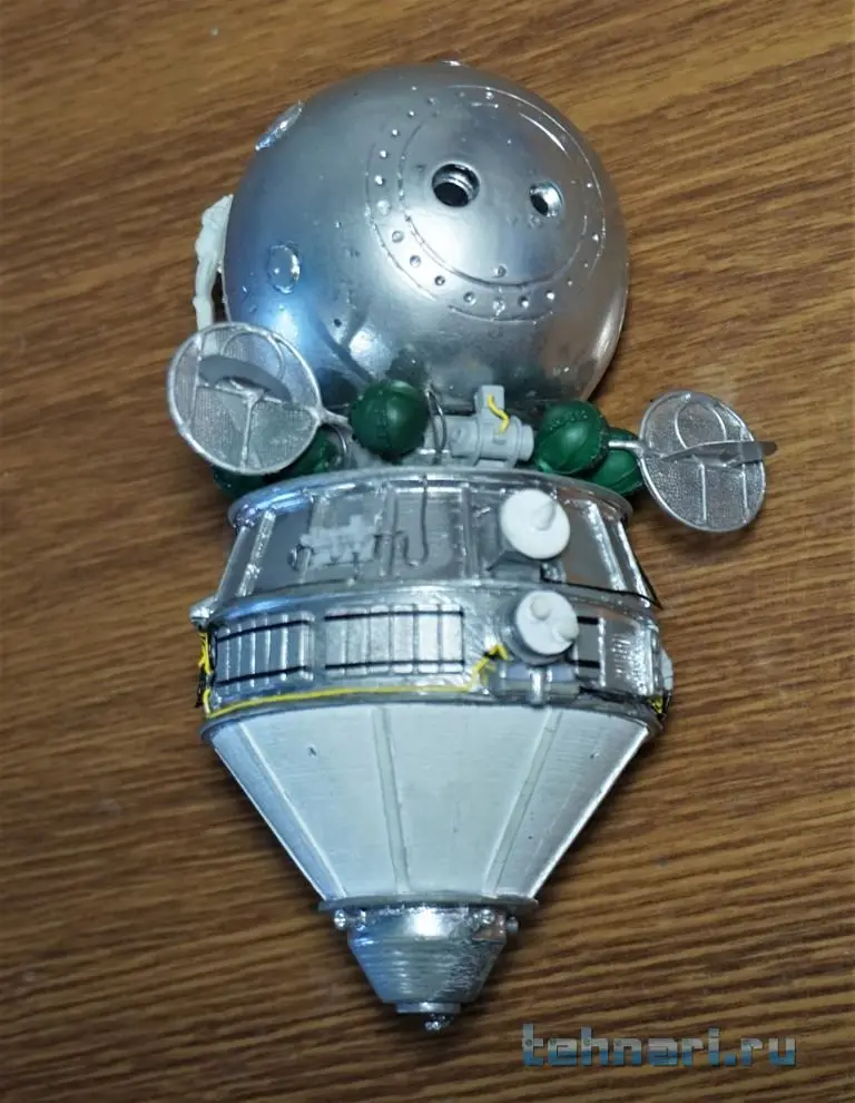

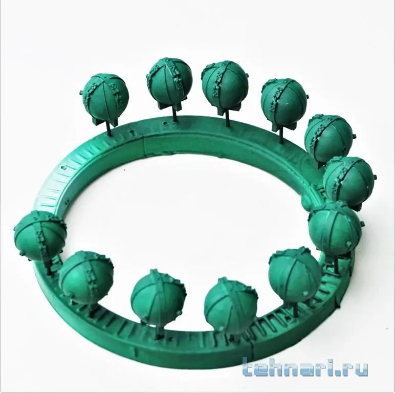

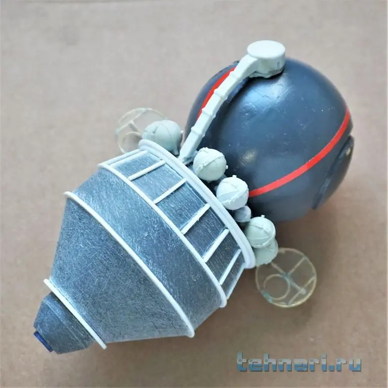

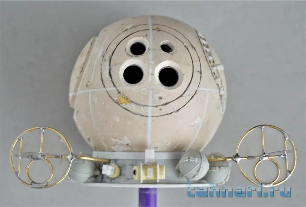

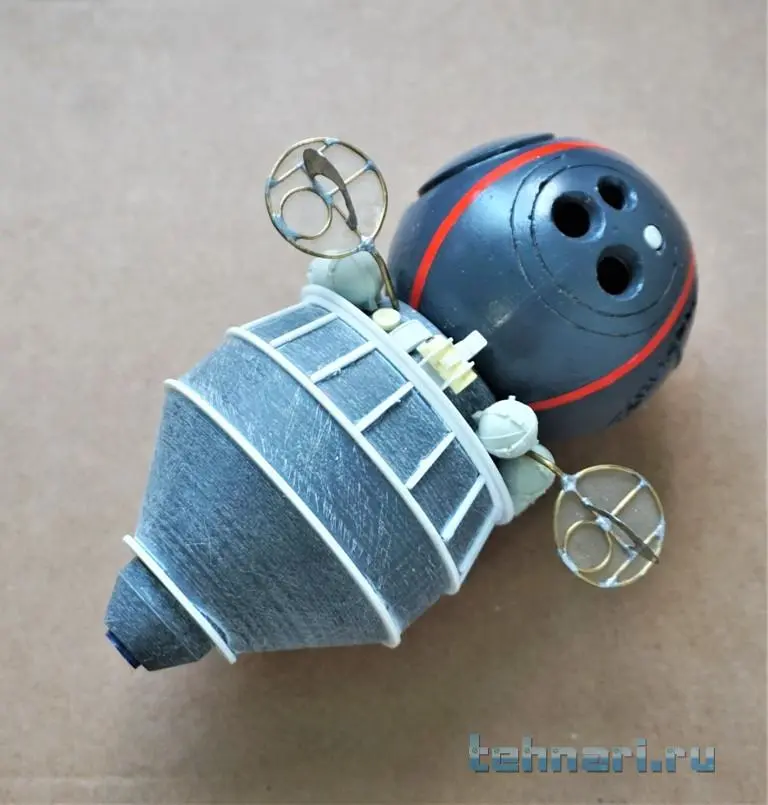

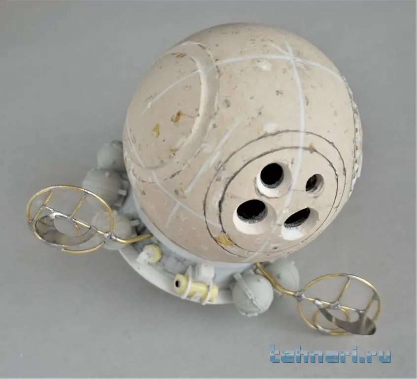

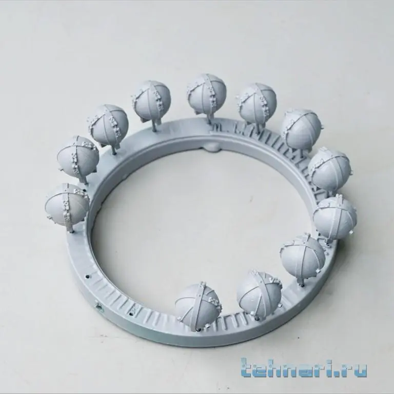

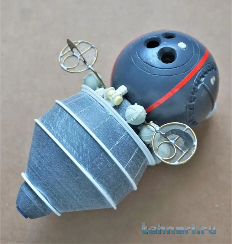

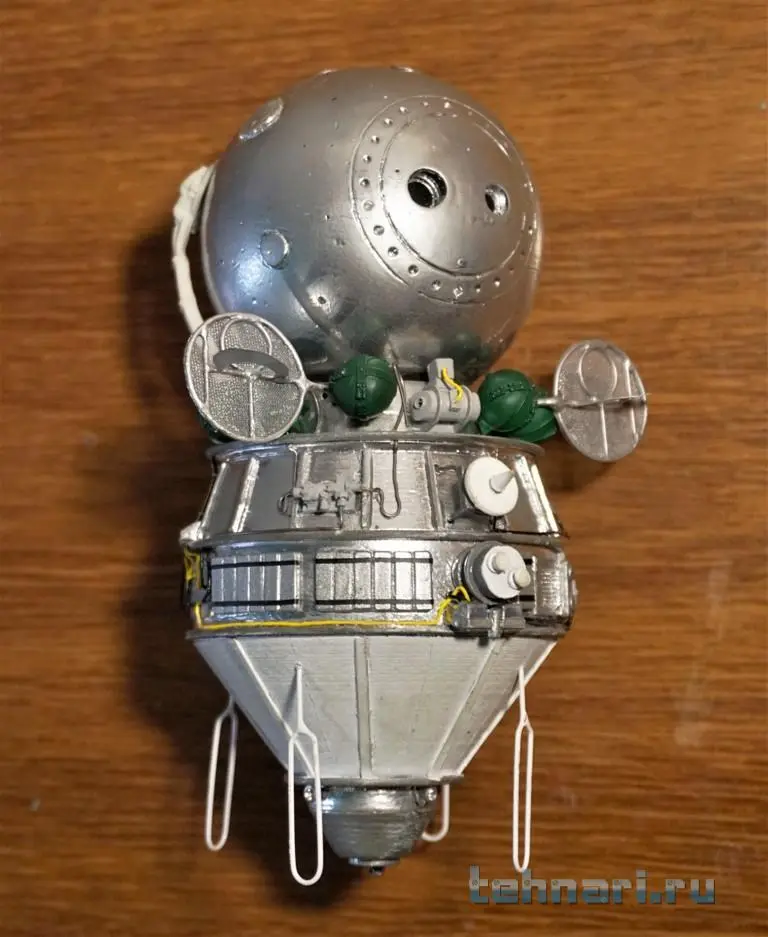

На корпус ПАО пристыкован шарик СА, установлена кабель-мачта и шарообразные баллоны высокого давления с газом, а также остронаправленные антенны для передачи по радиоканалу на пункты приема информации изображений, полученных с помощью фототелевизионной системы "Байкал"
    44.4 KB · Просмотры: 41
    40.4 KB · Просмотры: 38
    37.1 KB · Просмотры: 44
    33.6 KB · Просмотры: 53

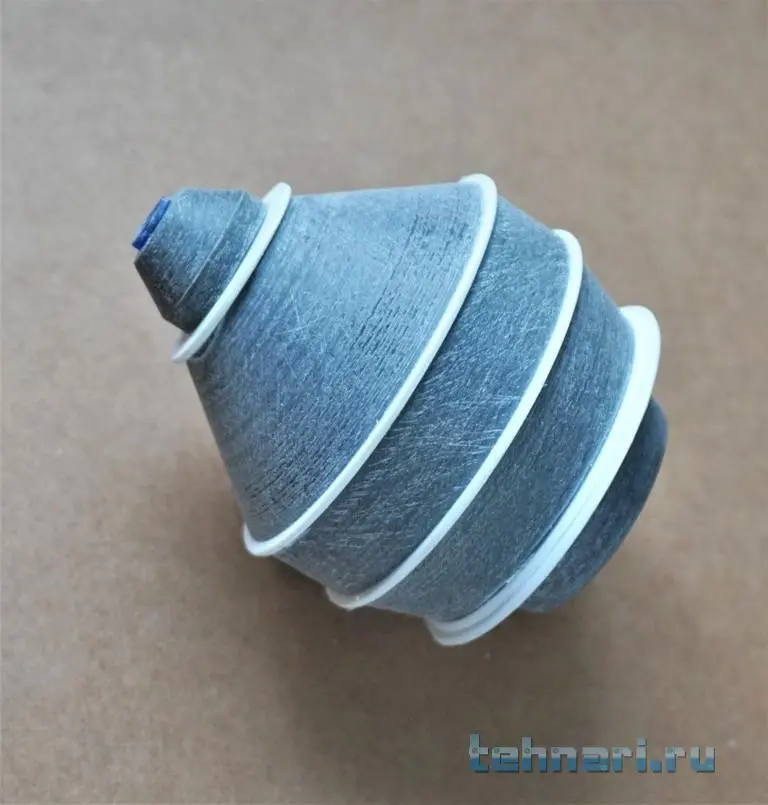

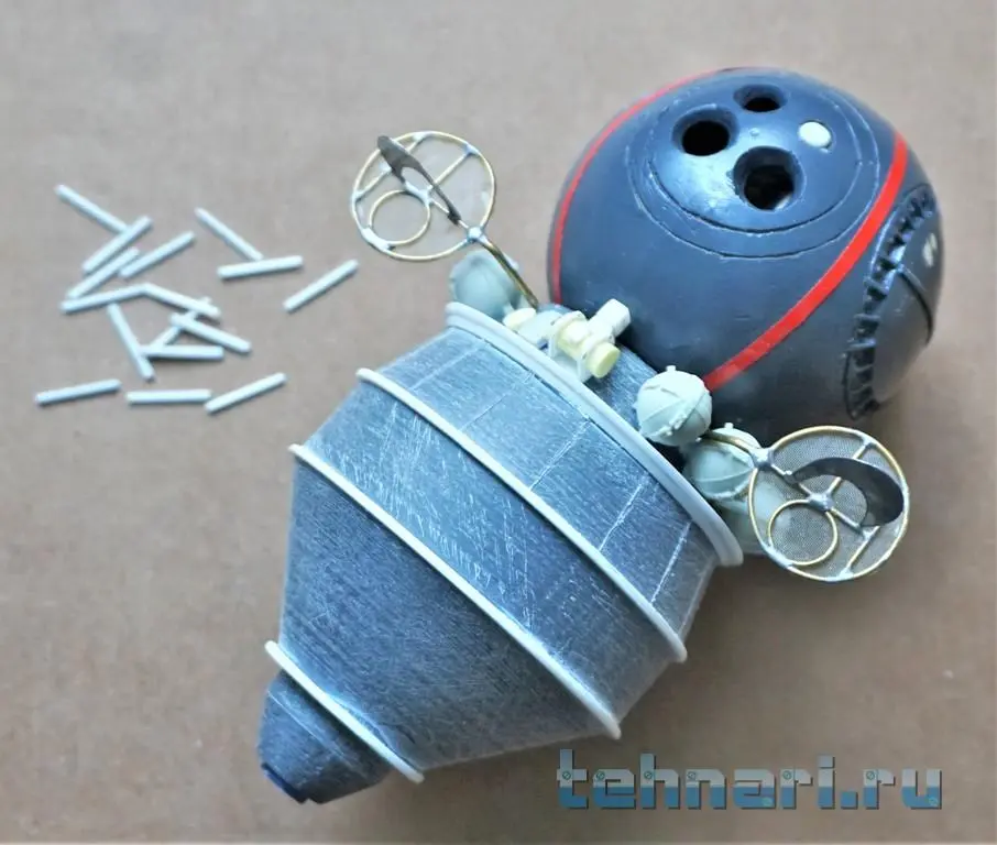

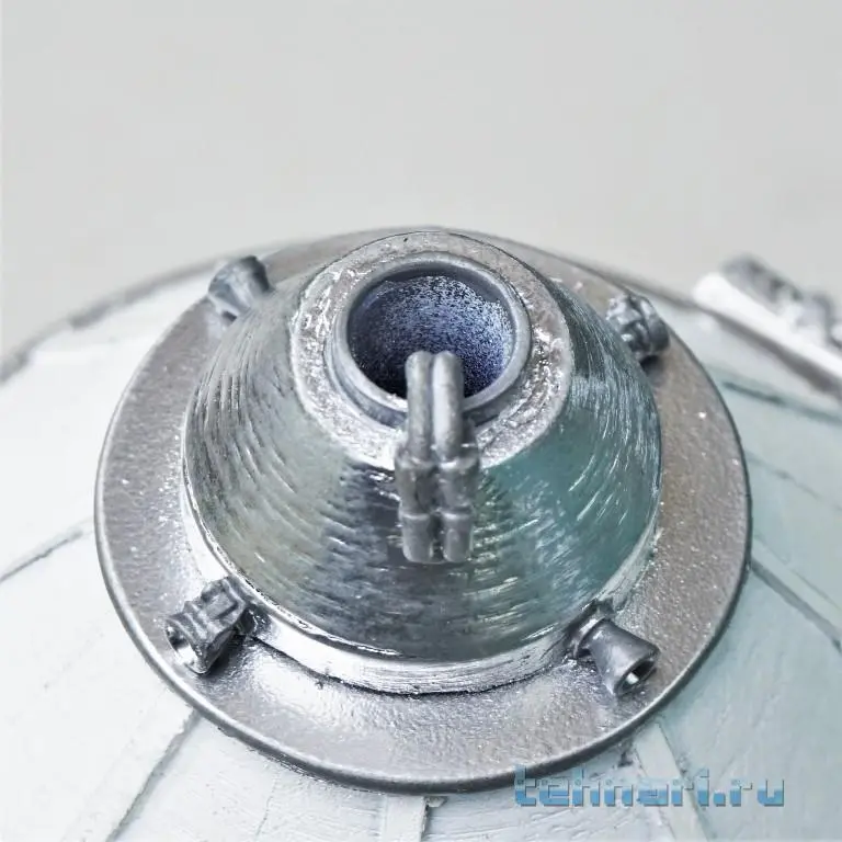

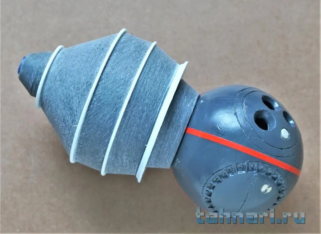

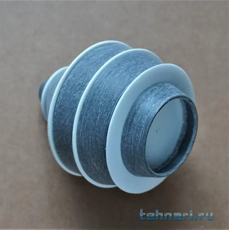

В продолжение работы с корпусом ПАО наклеиваем на коническую поверхность силовые элементы, выполненные из пластиковой "лапши" 1мм х1мм, нарезанной из листового пластика.
    32.5 KB · Просмотры: 35
    39 KB · Просмотры: 43
    32.7 KB · Просмотры: 45

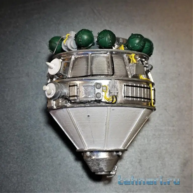

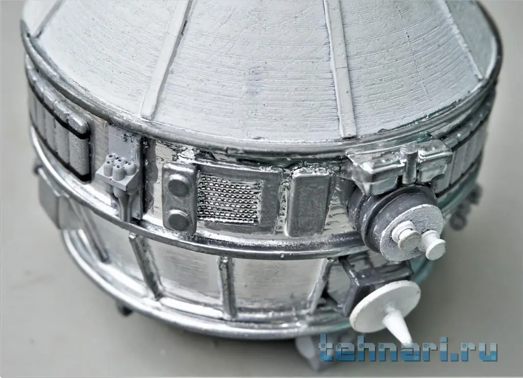

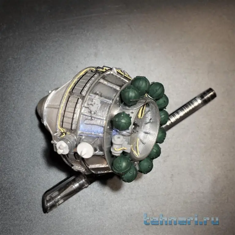

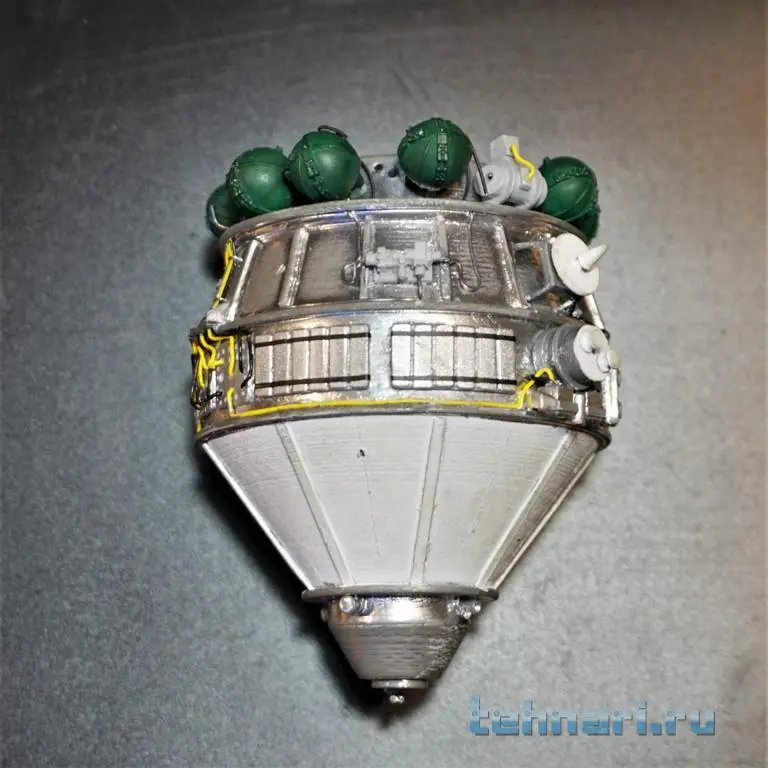

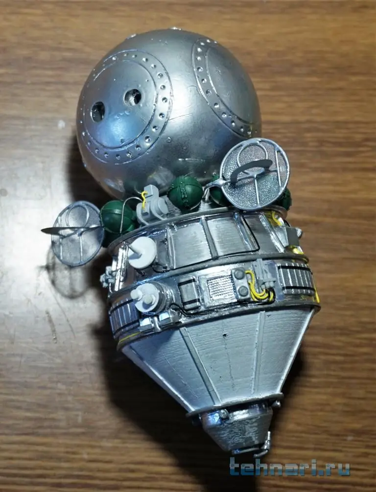

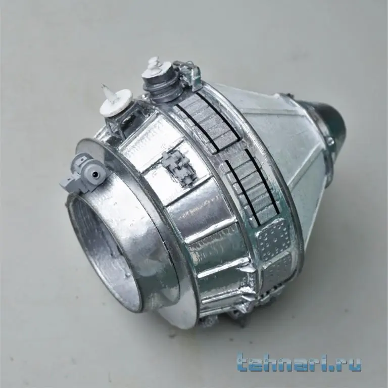

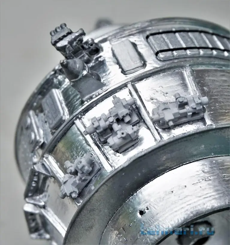

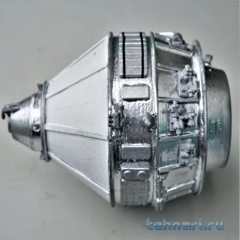

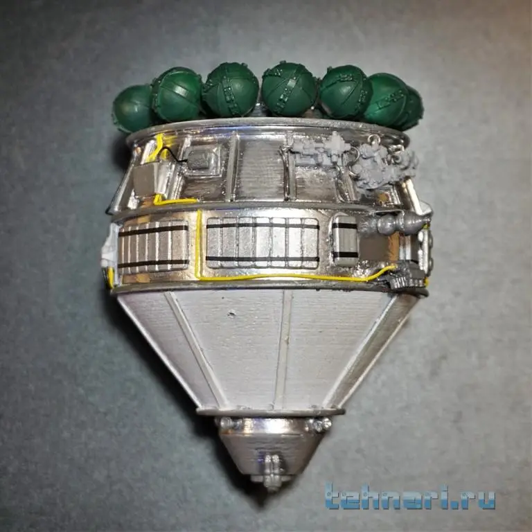

Понемногу переходим к окраске и оформлению экстерьера корпуса приборного отсека. Для оформления использованы элементы приборного оснащения модели к/к "Восток-1" от "Red Iron", поскольку спутники "Зенит-2" имели одну конструктивную базу с "Востоком"
    20.3 KB · Просмотры: 35
    25.1 KB · Просмотры: 48
    27 KB · Просмотры: 34
    26.2 KB · Просмотры: 34
    52.6 KB · Просмотры: 38
    39.7 KB · Просмотры: 39
    63.7 KB · Просмотры: 36
    55.8 KB · Просмотры: 40
    30.3 KB · Просмотры: 39
    42.3 KB · Просмотры: 33

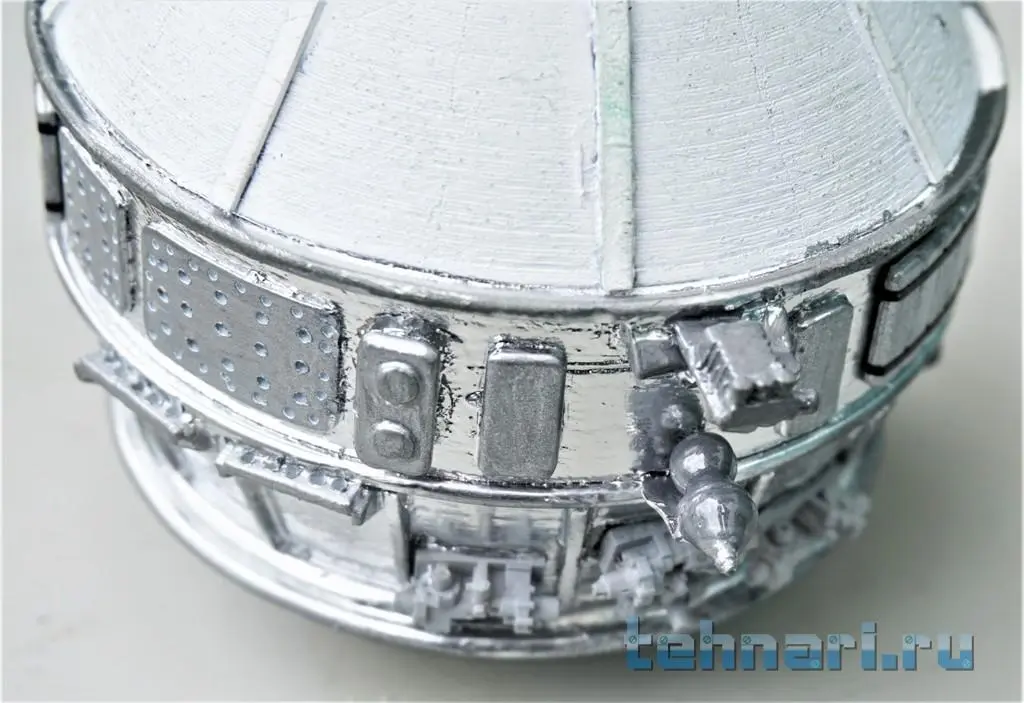

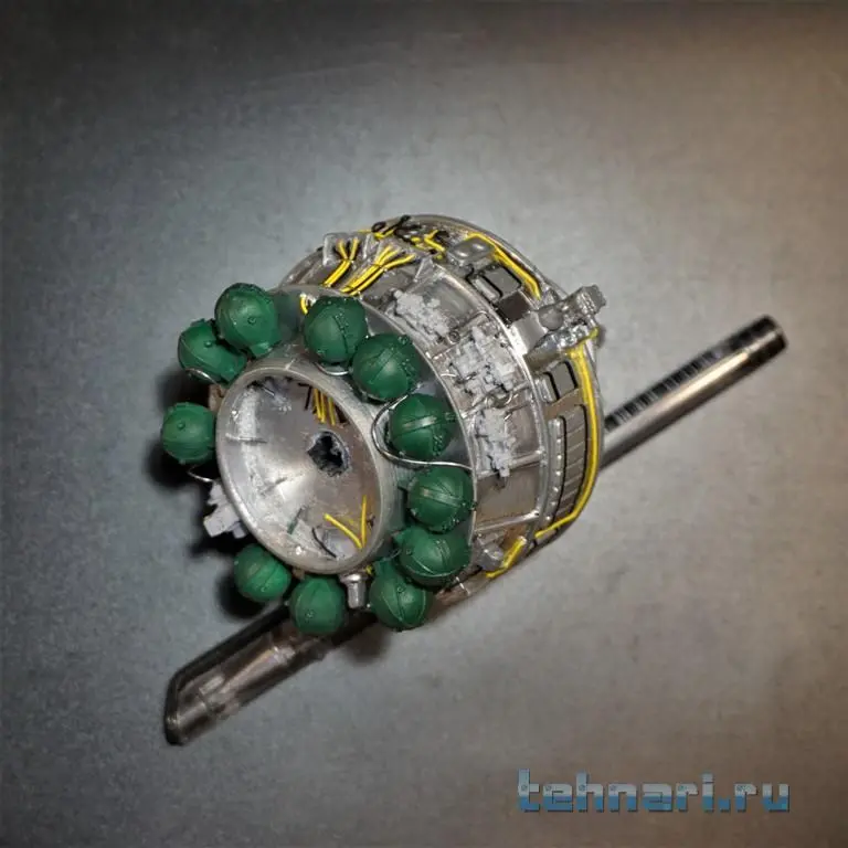

Грунтуем и красим шаробаллоны высокого давления, взятые с модели кк "Восток" от Red Iron. Осталось только серебрянкой покрасить стяжные ленты.
    17.3 KB · Просмотры: 33
    25.9 KB · Просмотры: 27

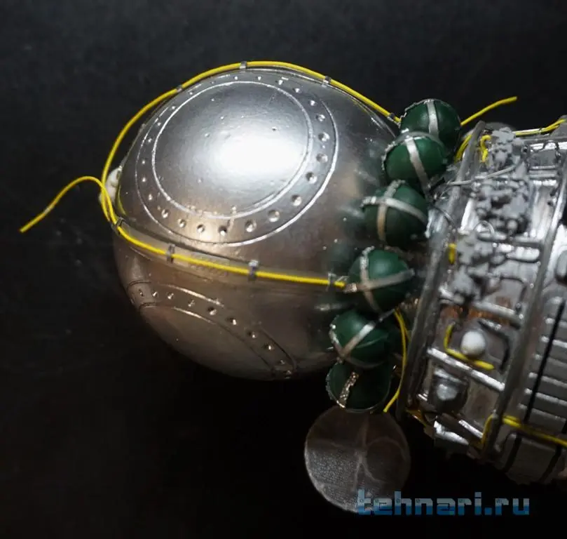

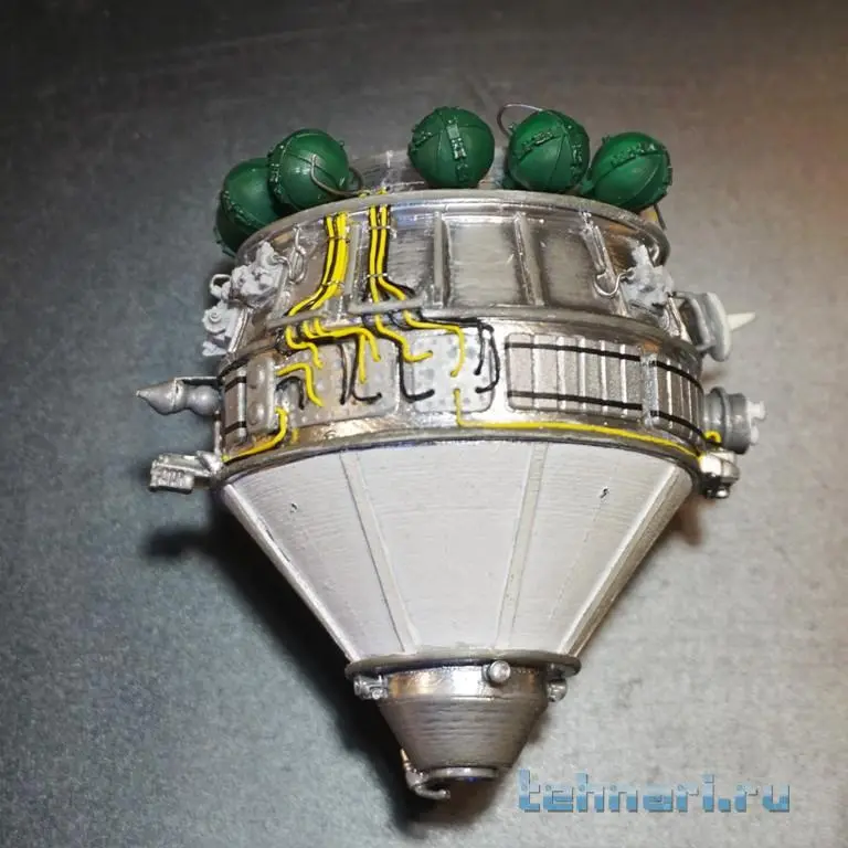

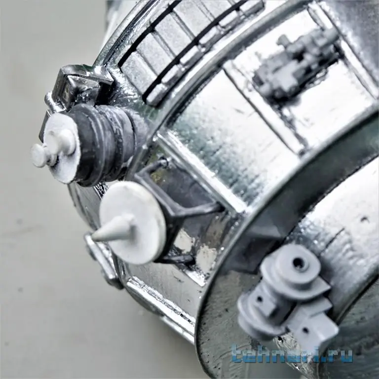

Проводом ФД разных цветов произведена укладка электросетей на корпусе ПАО. Проволочным припоем Ф 0,5мм произведена прокладка линий пневмопроводки между приборами.
    44.6 KB · Просмотры: 31
    43.6 KB · Просмотры: 42
    43.5 KB · Просмотры: 36
    50.4 KB · Просмотры: 40
    39.2 KB · Просмотры: 30
    32.1 KB · Просмотры: 38
    42.9 KB · Просмотры: 36

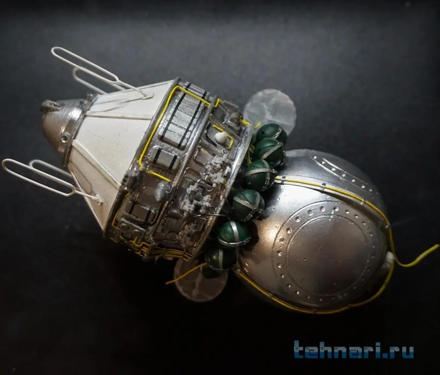

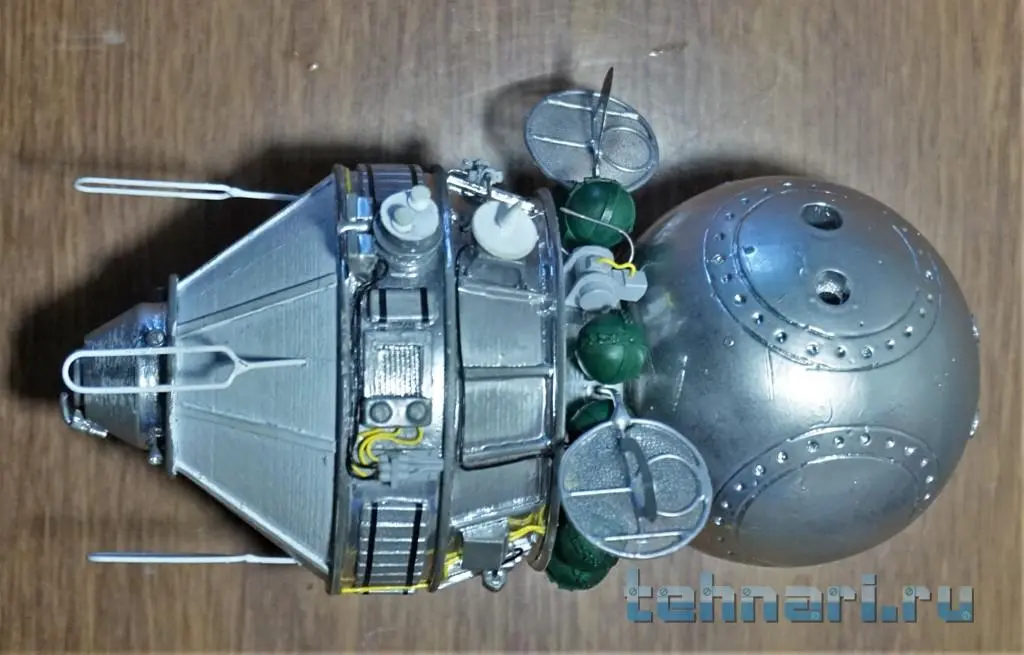

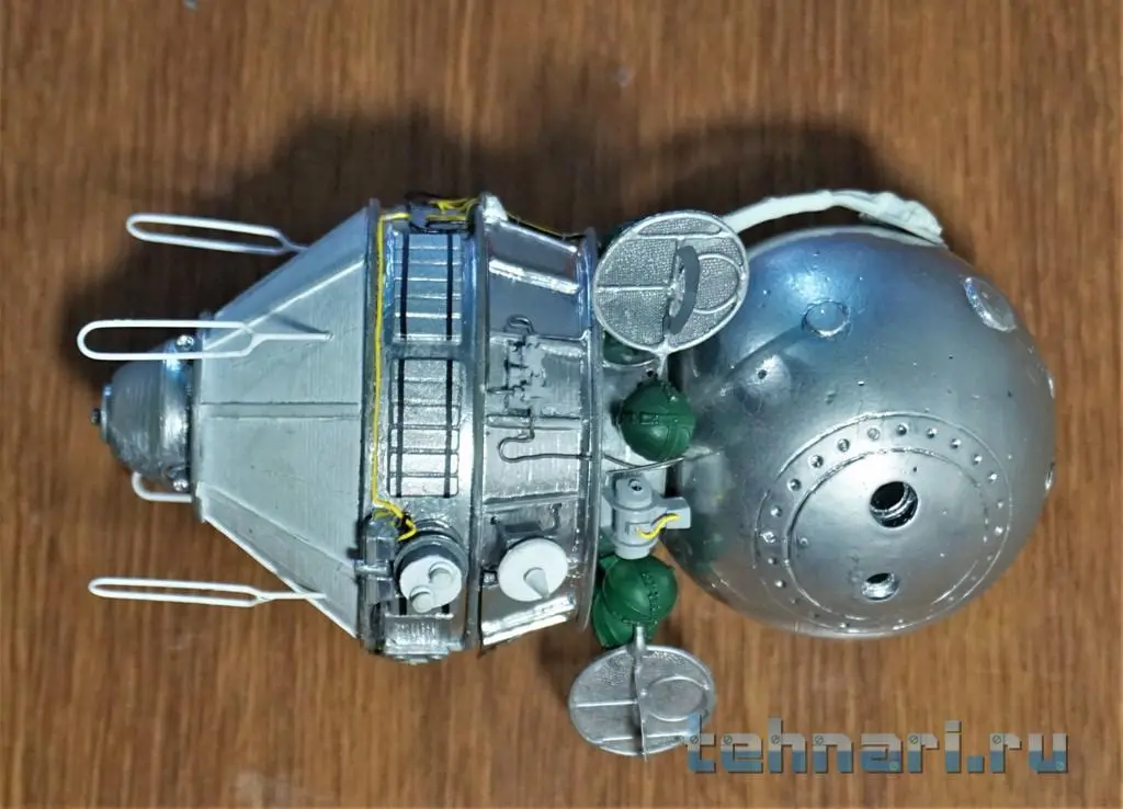

Устанавливаем на модель остронаправленные антенны для передачи разведданных со спутника в центр связи.
    60.7 KB · Просмотры: 33
    59.9 KB · Просмотры: 30
Устанавливаем на модель петлеобразные антенны для передачи телеметрической информации со спутника в центр управления.
    47.3 KB · Просмотры: 32
    53.6 KB · Просмотры: 44
    50.1 KB · Просмотры: 36
На стяжных лентах, удерживающих СА, при помощи ленточек из алюминиевой фольги-липучки закреплены кабели проводки на электроклапана пневмосистемы двигателей ориентации, расположенных на вершине шара СА.
