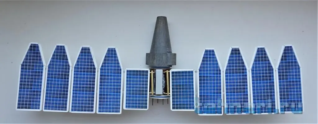

На изготовление панелей солнечных батарей пошел листовой пластик, пластиковый двутавр, пластиковая трубка, проволока, фото с рисунком солнечной панели. Заготовки панелей были нарезаны по размерам с эскиза, оконтурены двутавром, собраны в пакеты на проволочных штифтах. Лицевая сторона украшена фотоизображением с рисунком солнечной панели.

Устанавливаем (на сухую) последовательно солнечные панели на корпус преобразователя.
