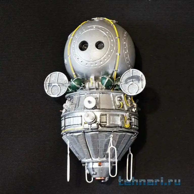

Военный космос. Спутник-разведчик "Зенит-2"

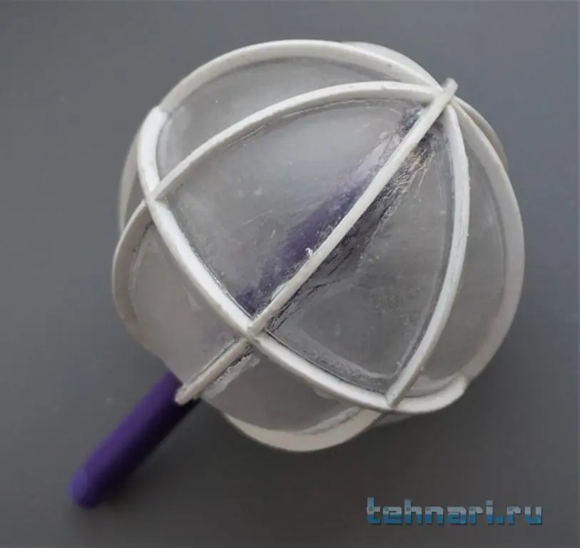

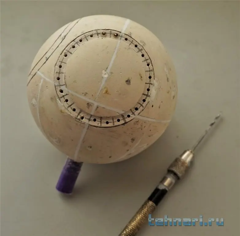

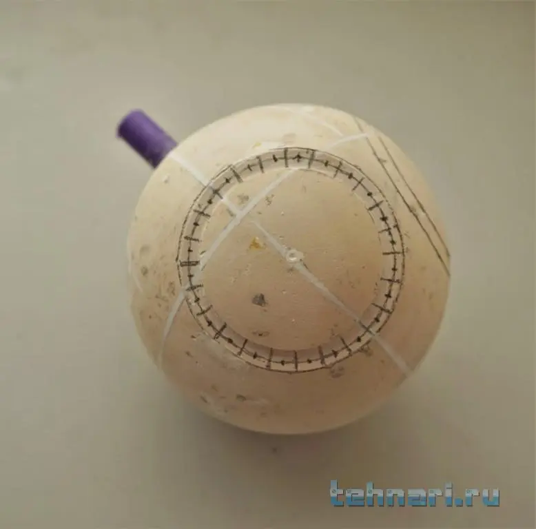

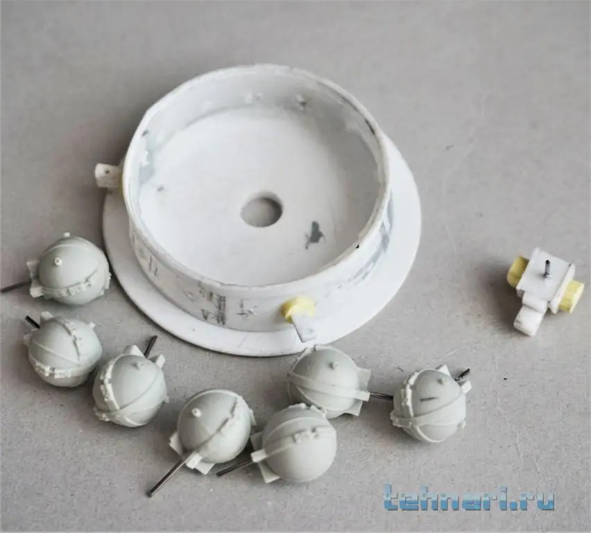

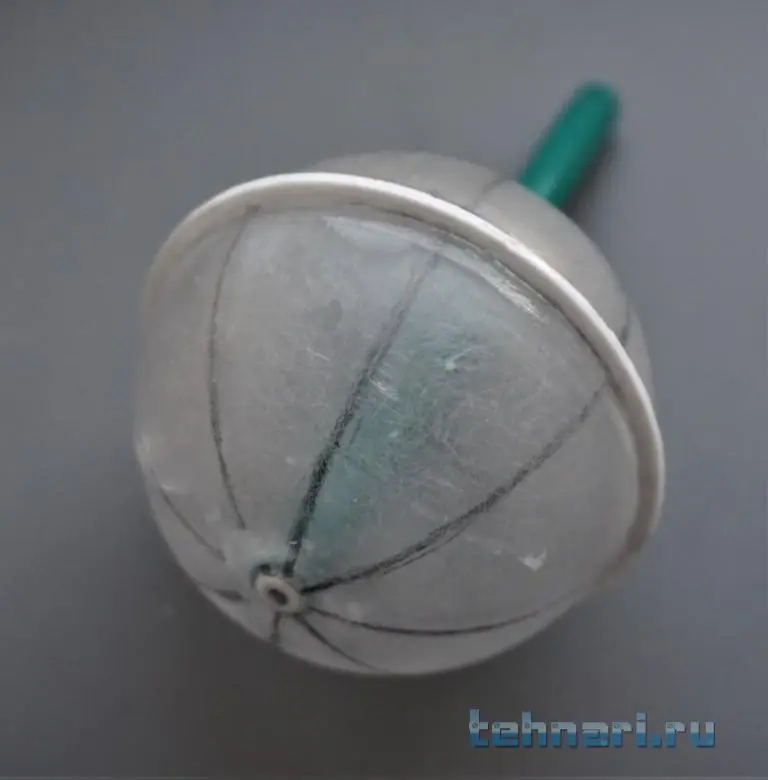

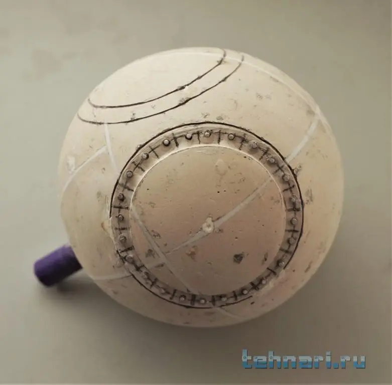

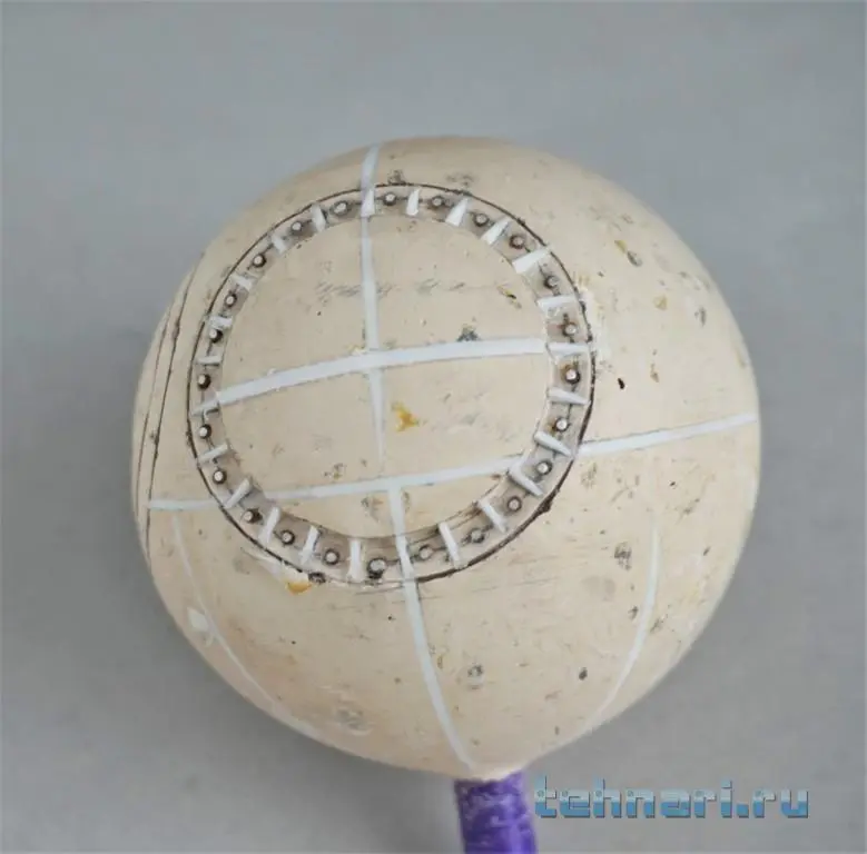

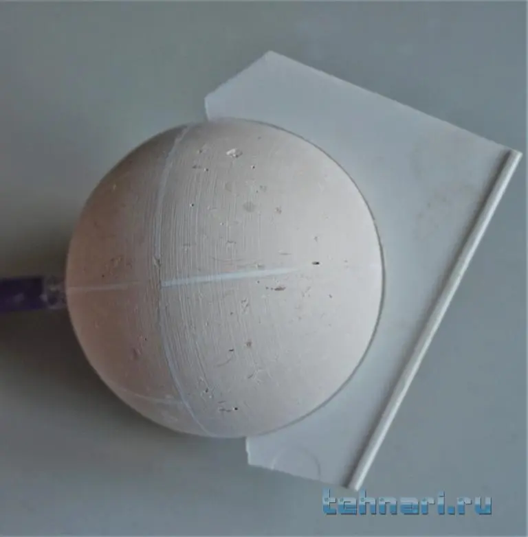

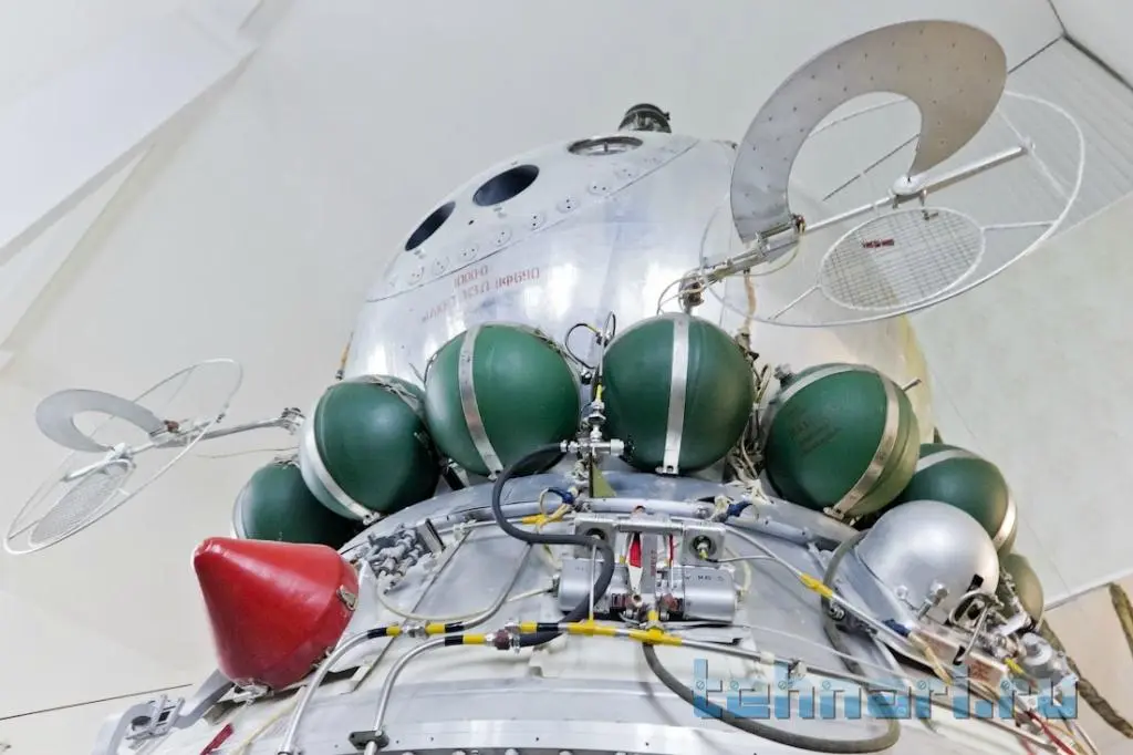

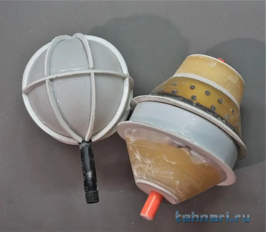

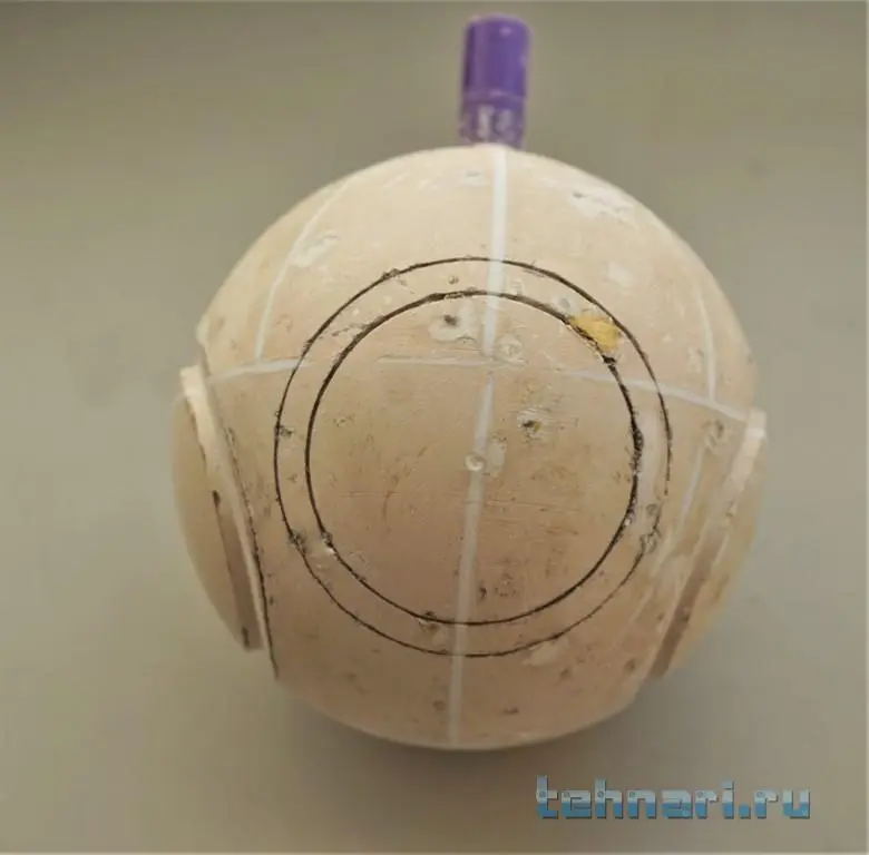

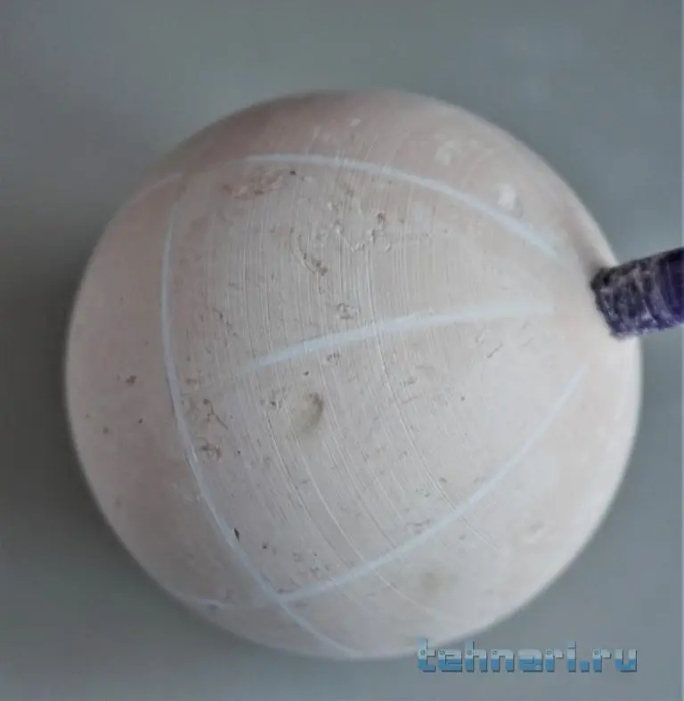

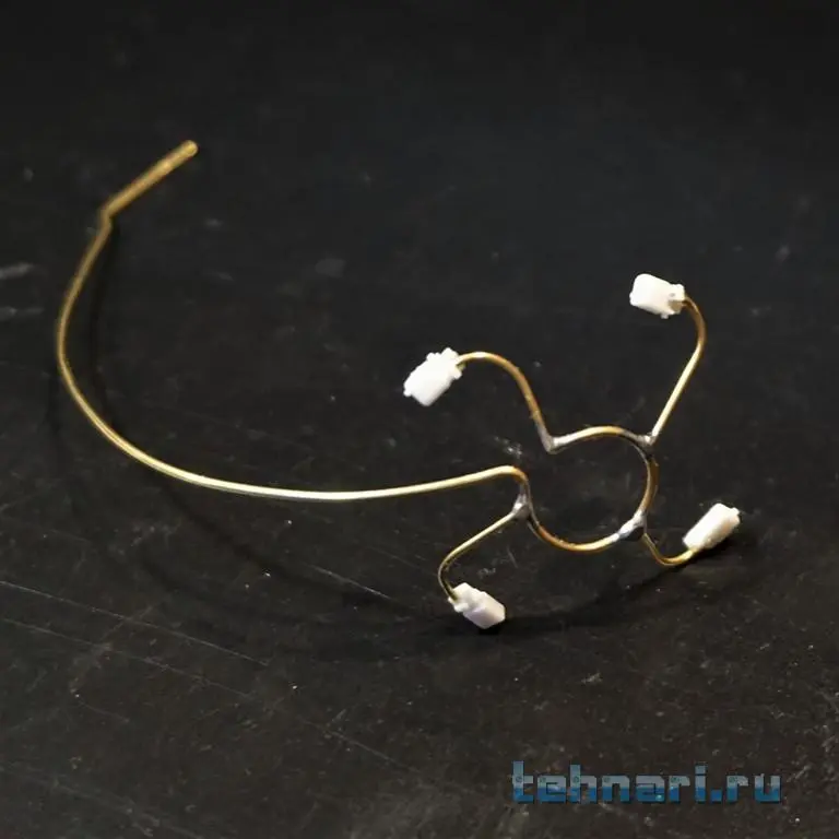

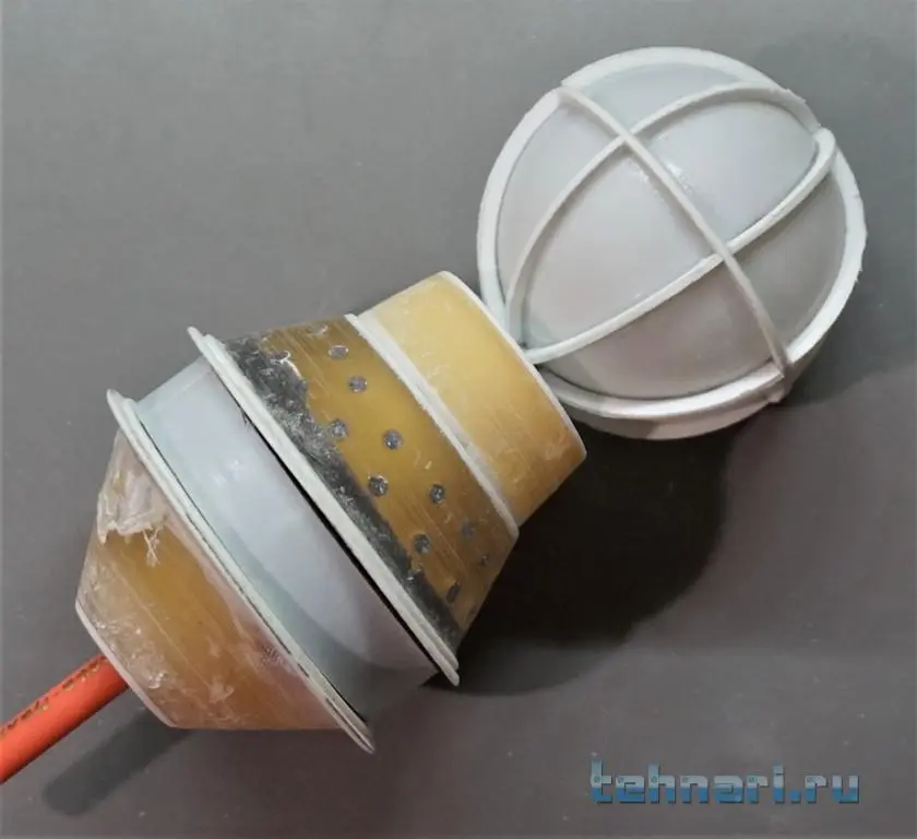

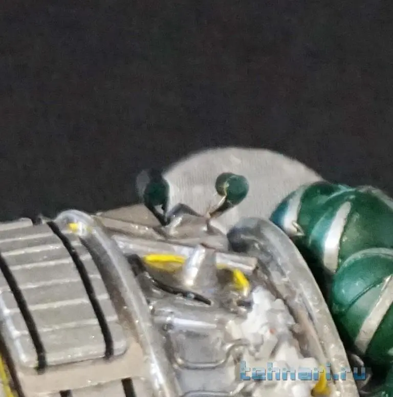

Пневмодвигатели системы ориентации корабля расположены на вершине шара СА и запитываются трубопроводом от шаробаллонов.Трубопровод выполнен пайкой из латунной трубки, корпуса электропневмоклапанов взяты из комплекта деталей модели кк"Восток".

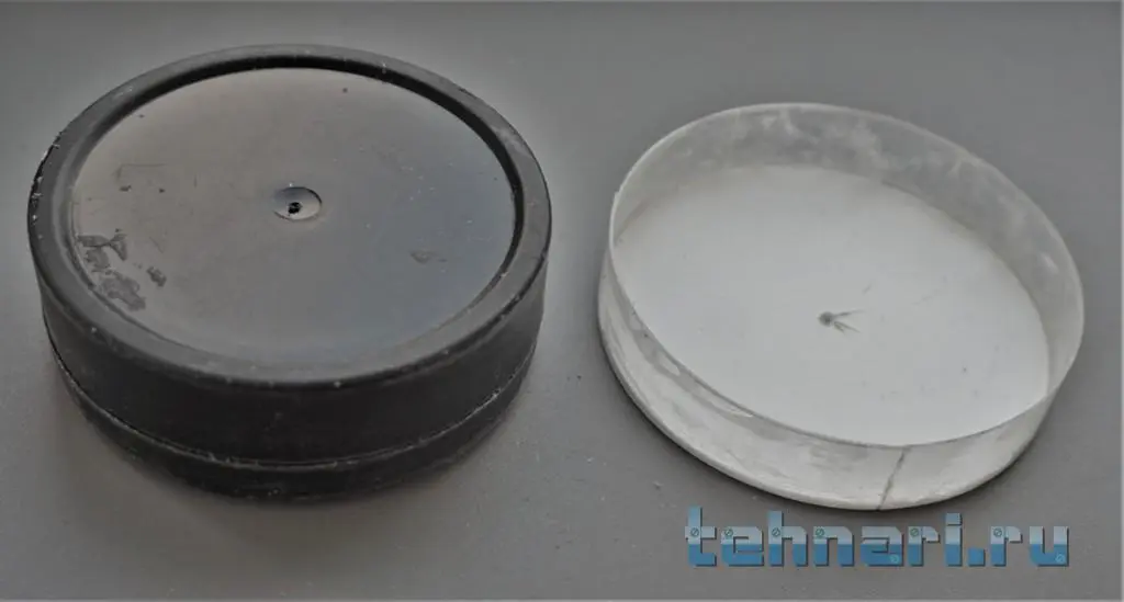

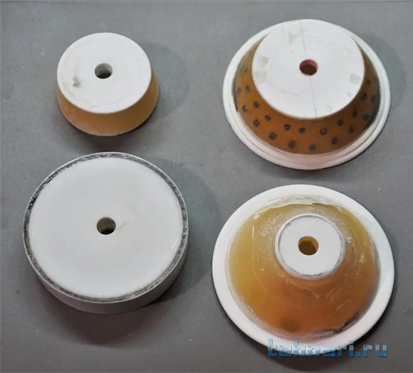

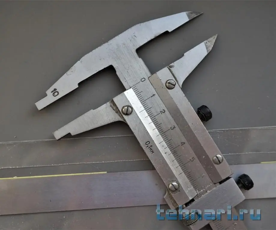

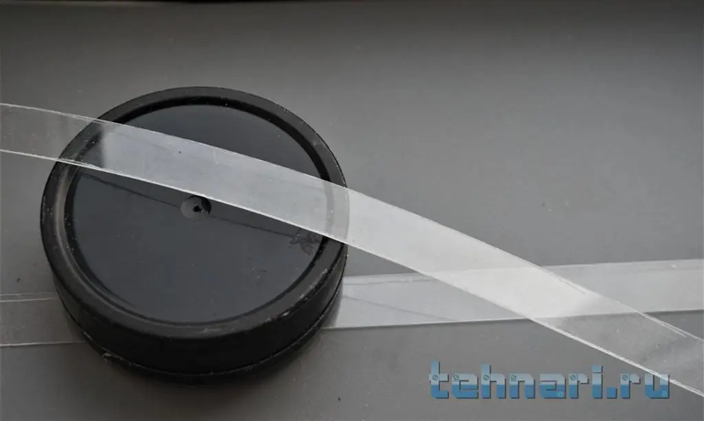

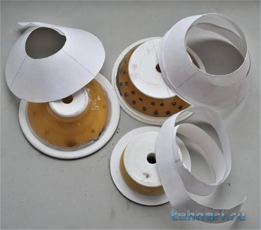

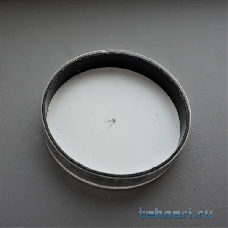

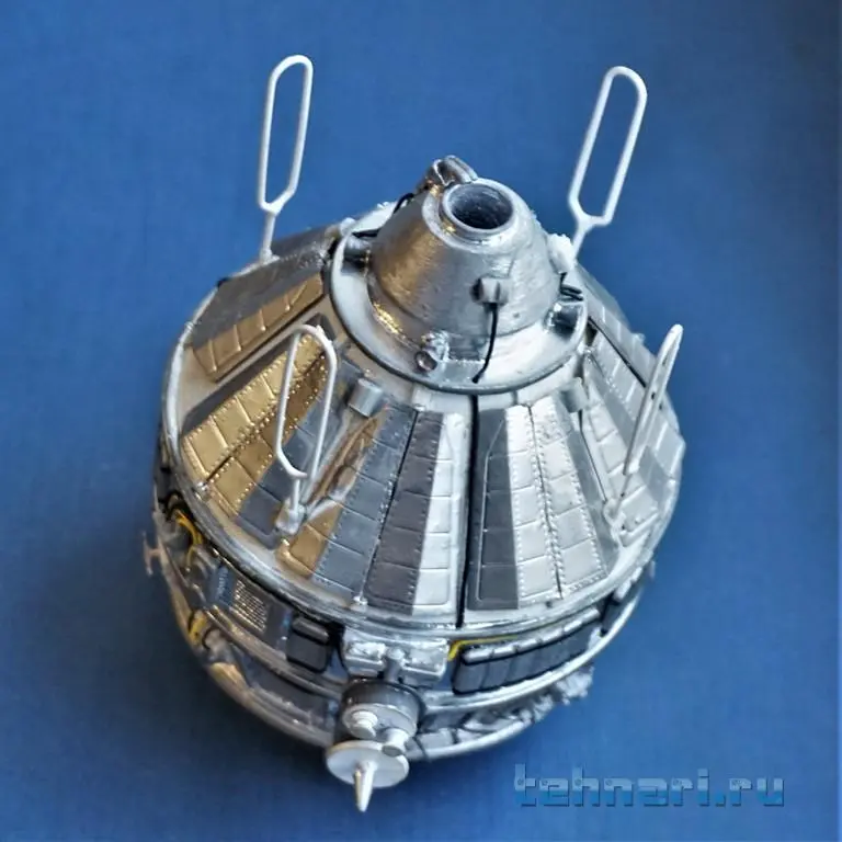

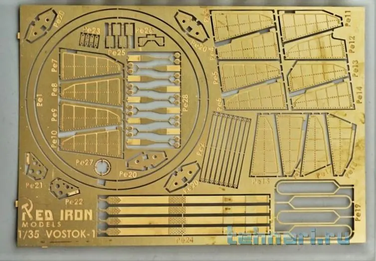

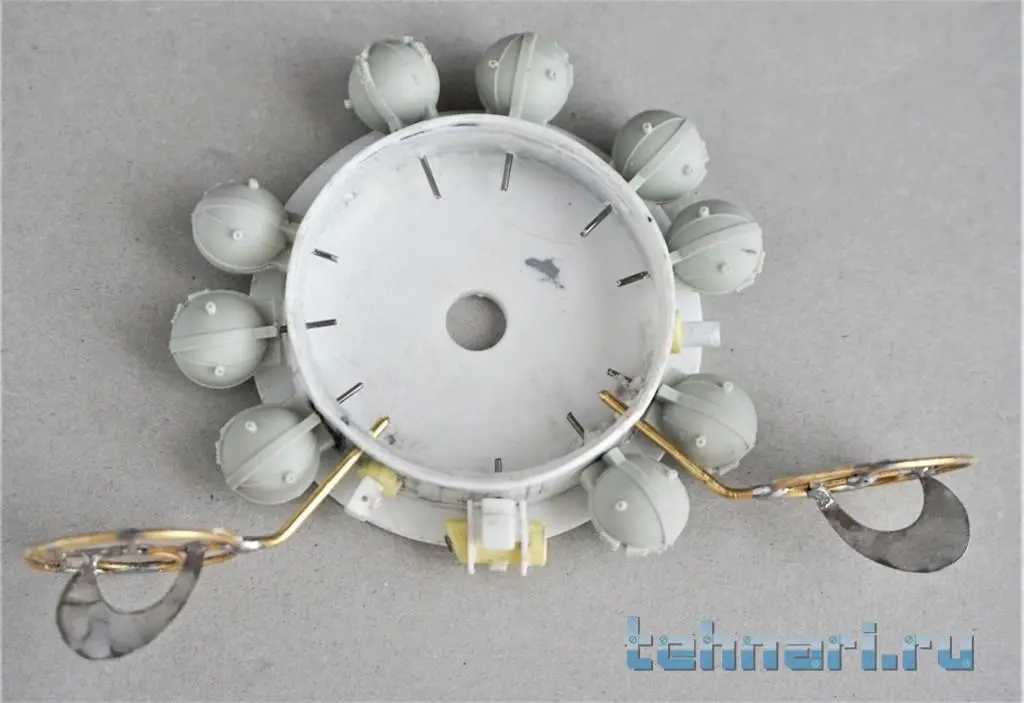

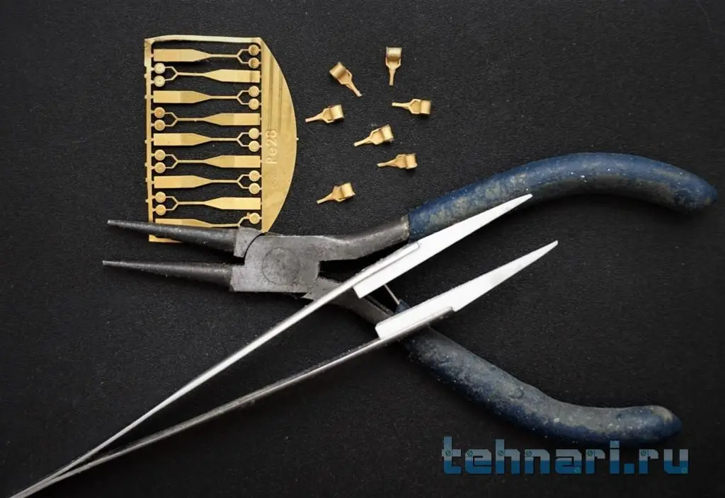

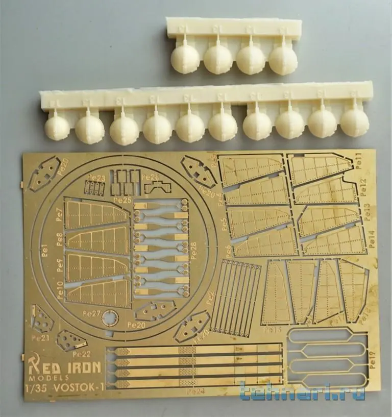

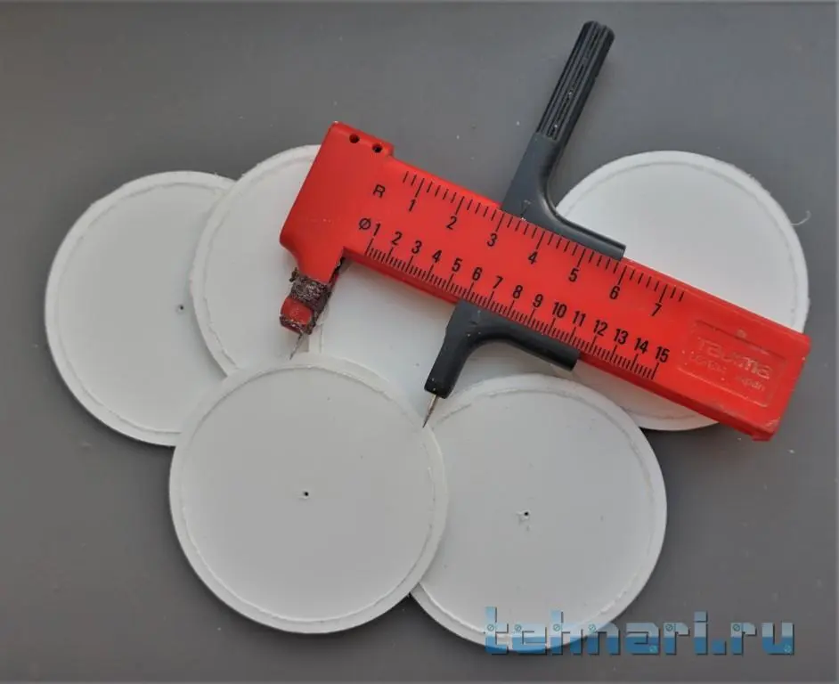

Немного поработал над системой жалюзи на агрегатном отсеке. Для работы использован комплект фотоэчета от набора "Восток-1" Произведено отделение панелей жалюзи, их гибка, сборка и окраска. После чего панели наклеены на штатные места на агрегатном отсеке.
    44.3 KB · Просмотры: 25
    29.6 KB · Просмотры: 21
    42.8 KB · Просмотры: 17
    31.7 KB · Просмотры: 18
    34.3 KB · Просмотры: 22
    32.8 KB · Просмотры: 21
    32.7 KB · Просмотры: 22
    27 KB · Просмотры: 22

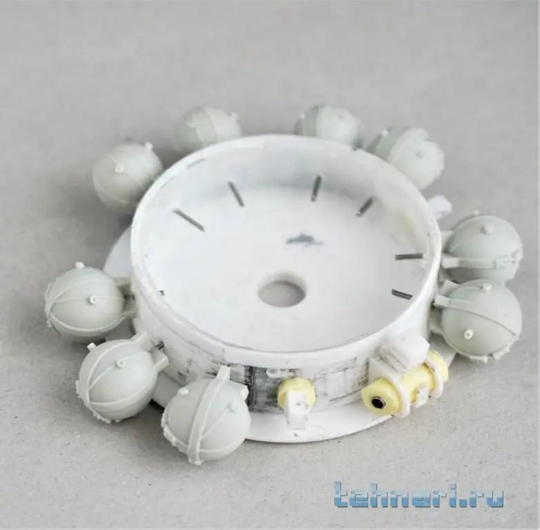

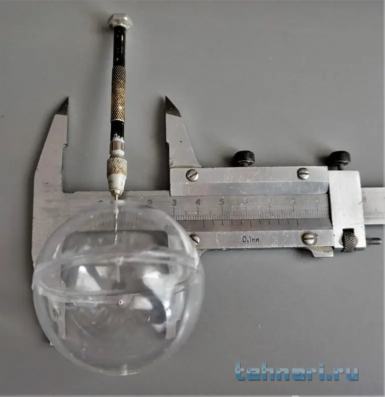

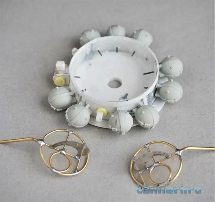

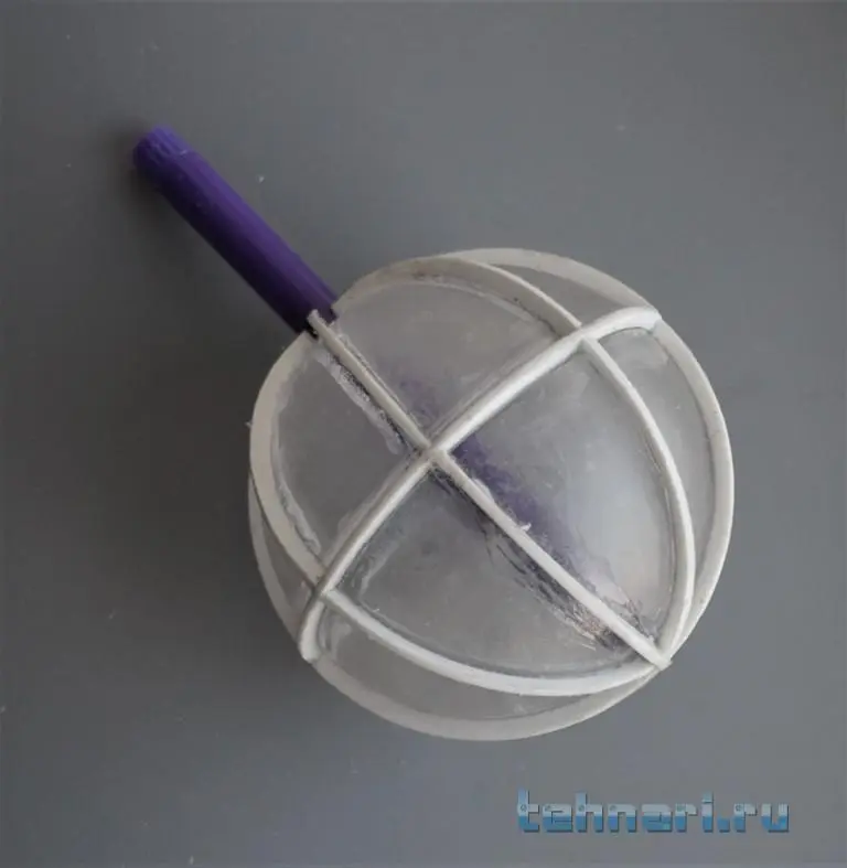

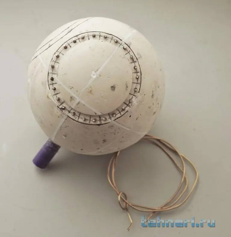

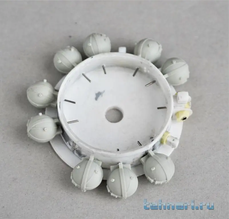

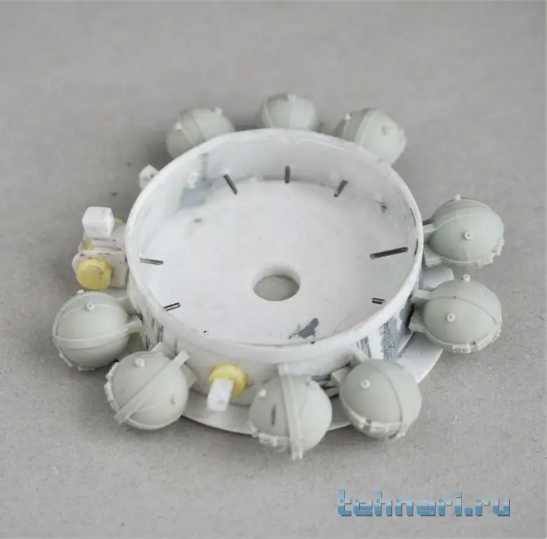

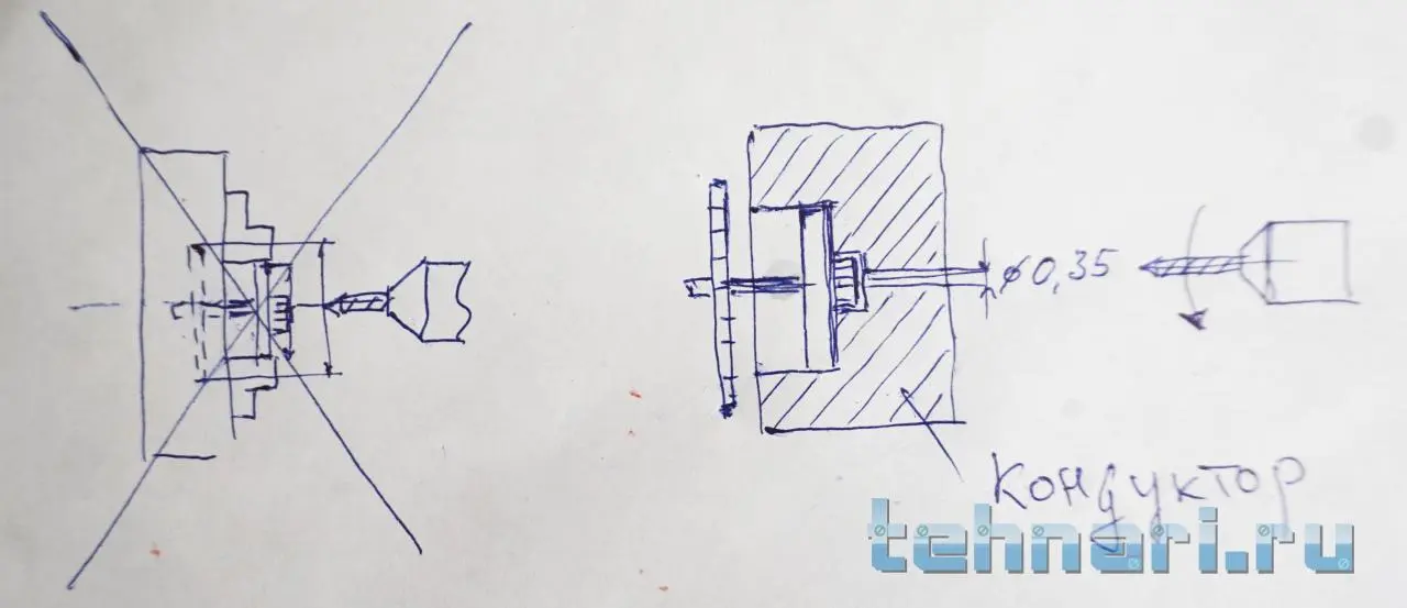

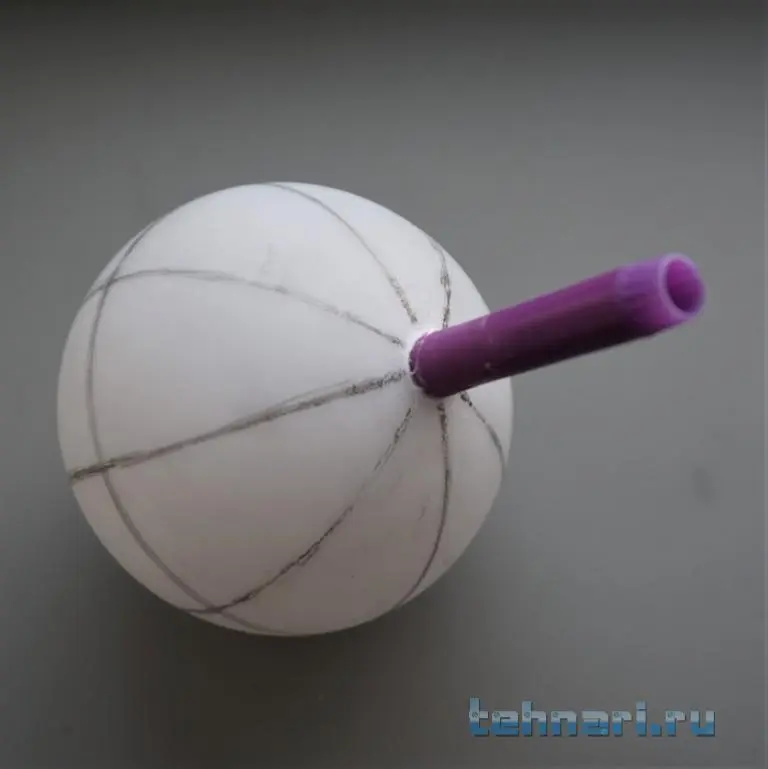

Дело мелкими шагами идет к завершению. Засверлены горловины шаробалонов, в которые вклеены навитые из проволоки на кондукторе компенсаторы давления на трубопроводы, баллоны клеены на штатные места на силовом шпангоуте. На штатные места установлены остронаправленные антенны связи с ЦУП.
    34.6 KB · Просмотры: 29
    36.5 KB · Просмотры: 30
    32.6 KB · Просмотры: 27
    36 KB · Просмотры: 30
    67.1 KB · Просмотры: 23
    28.5 KB · Просмотры: 25
    42.6 KB · Просмотры: 25

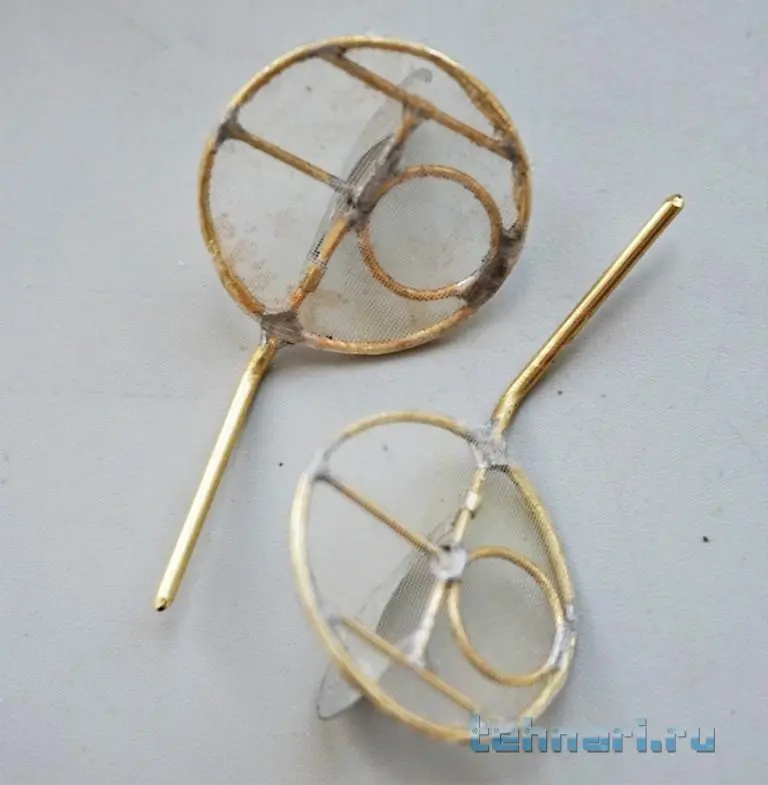

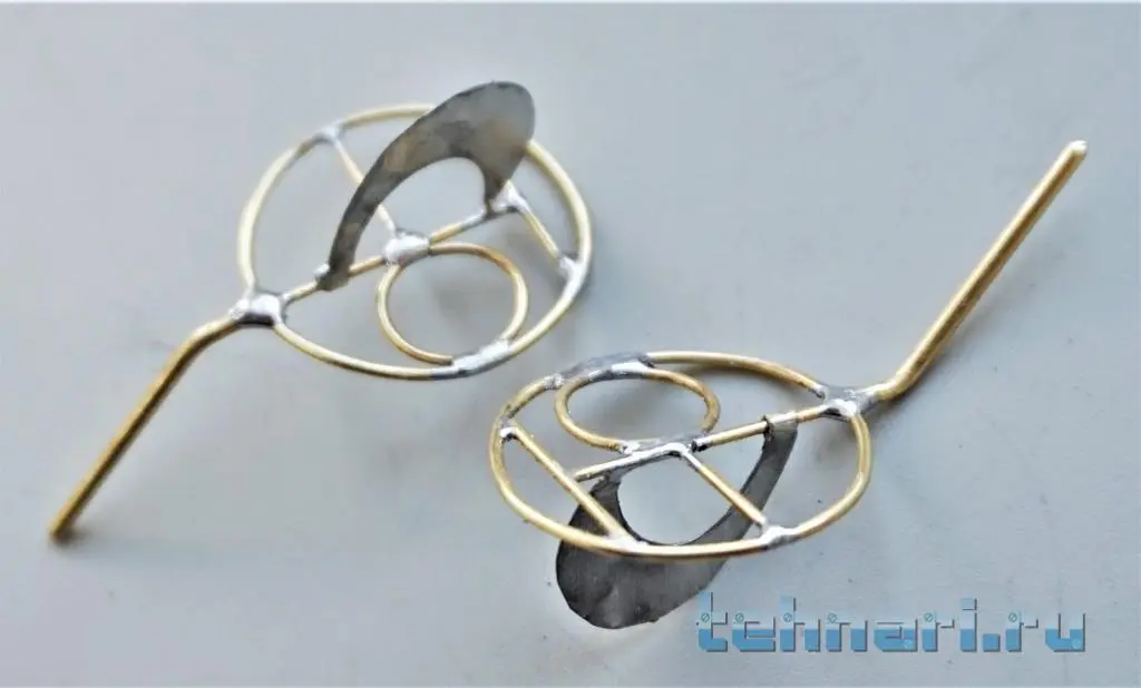

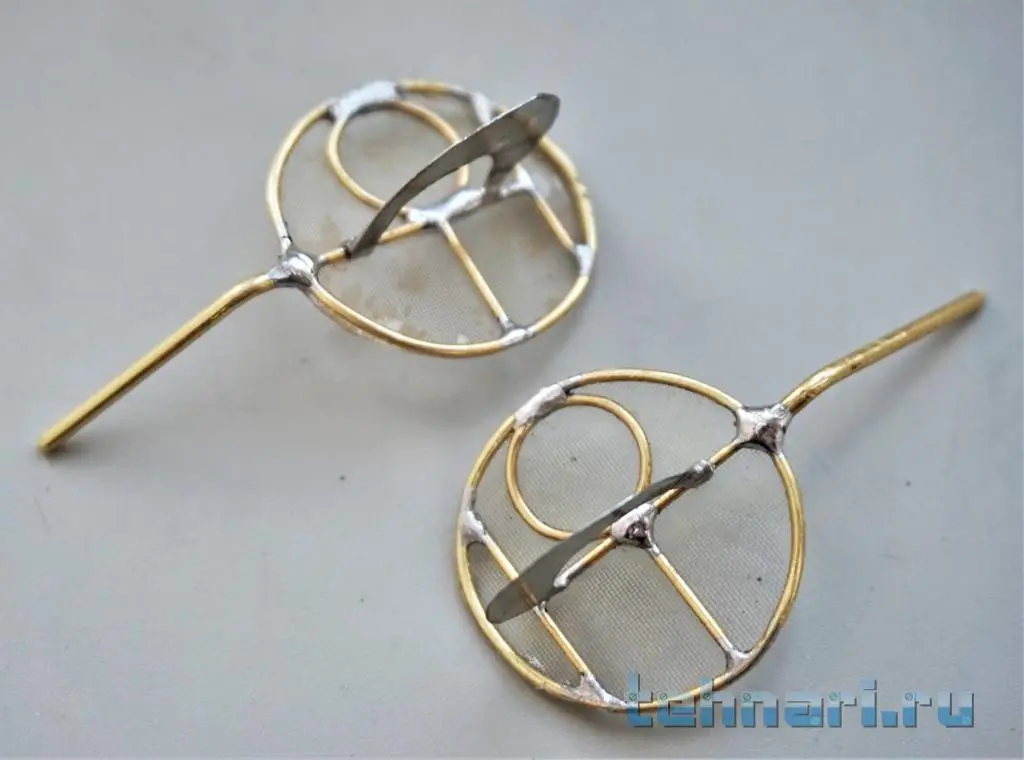

Тяги механизма раскрытия жалюзи системы терморегулирования спутника спаяны их латунной трубки разного диаметра и установлены на штатные места.

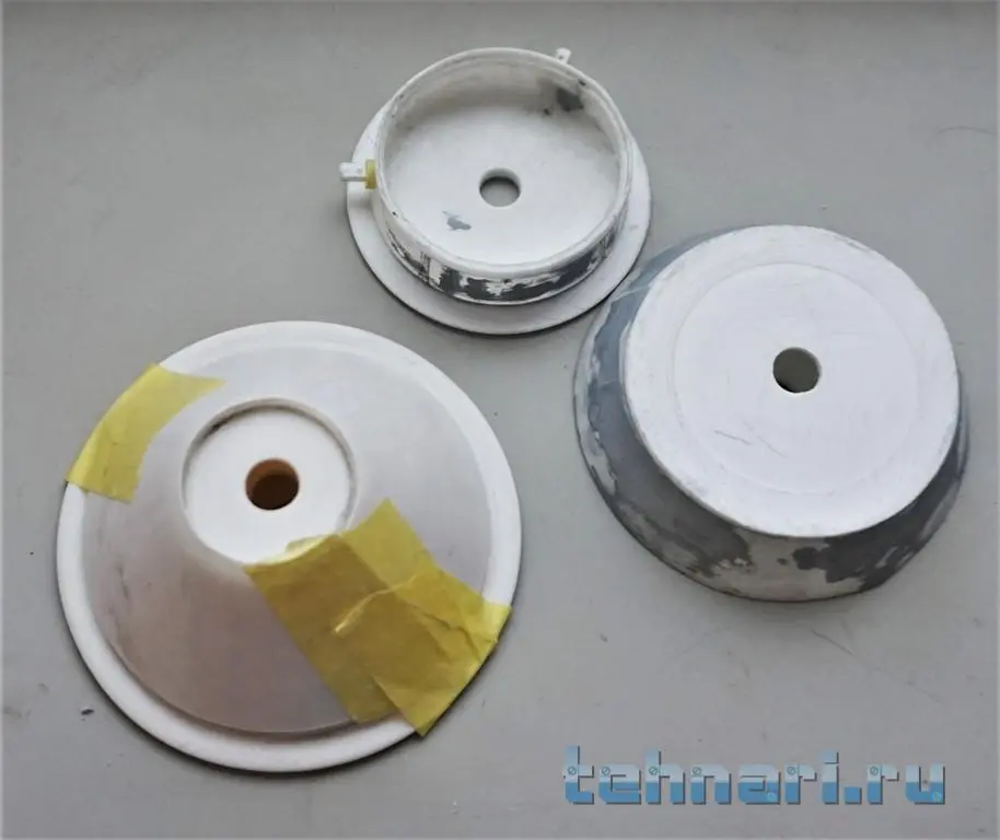

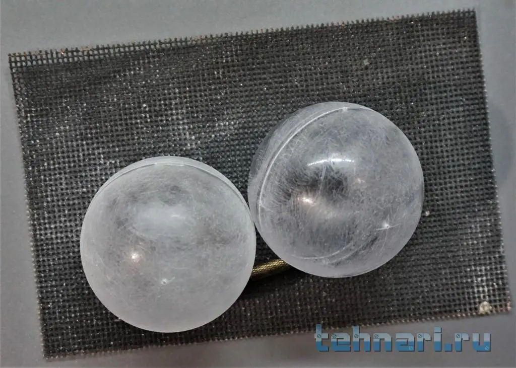

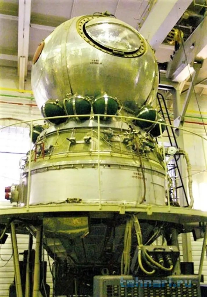

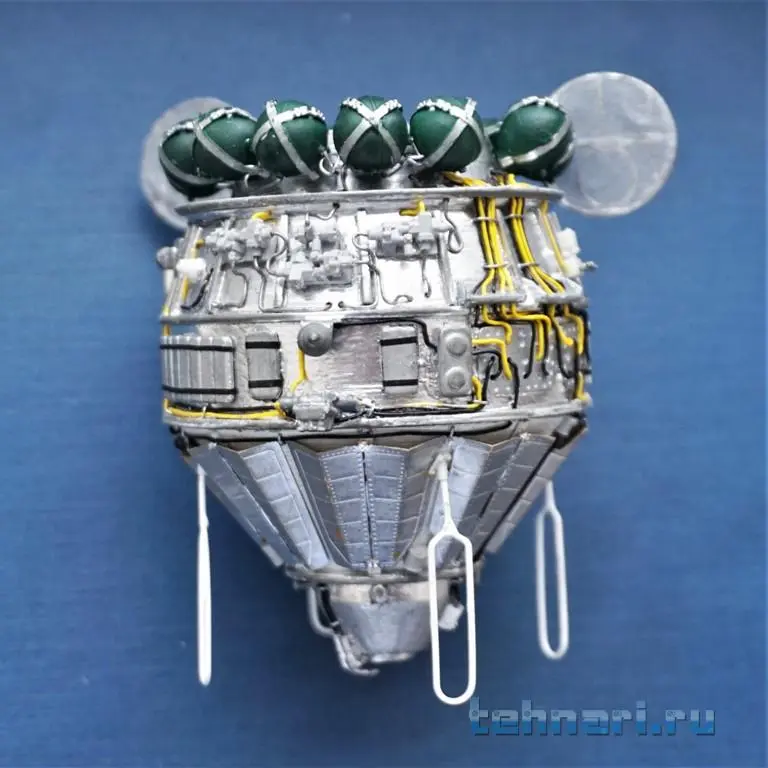

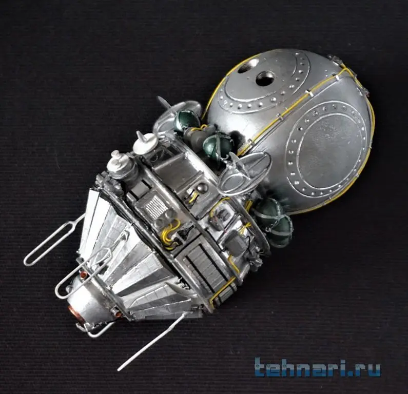

После данных операций последовала установка шарика СА на корпус ПАО, закрепление его стяжными лентами, установка трубопровода и системы микродвигателей коррекции на корпуса СА. Остается еще поработать с кабель-мачтой, пройтись кисточкой по местам повреждения окраски и изготовить подставку под модель. Свет в конце тоннеля уже виднеется...
    48.1 KB · Просмотры: 30
    40 KB · Просмотры: 25
    51.4 KB · Просмотры: 20
    21.5 KB · Просмотры: 28

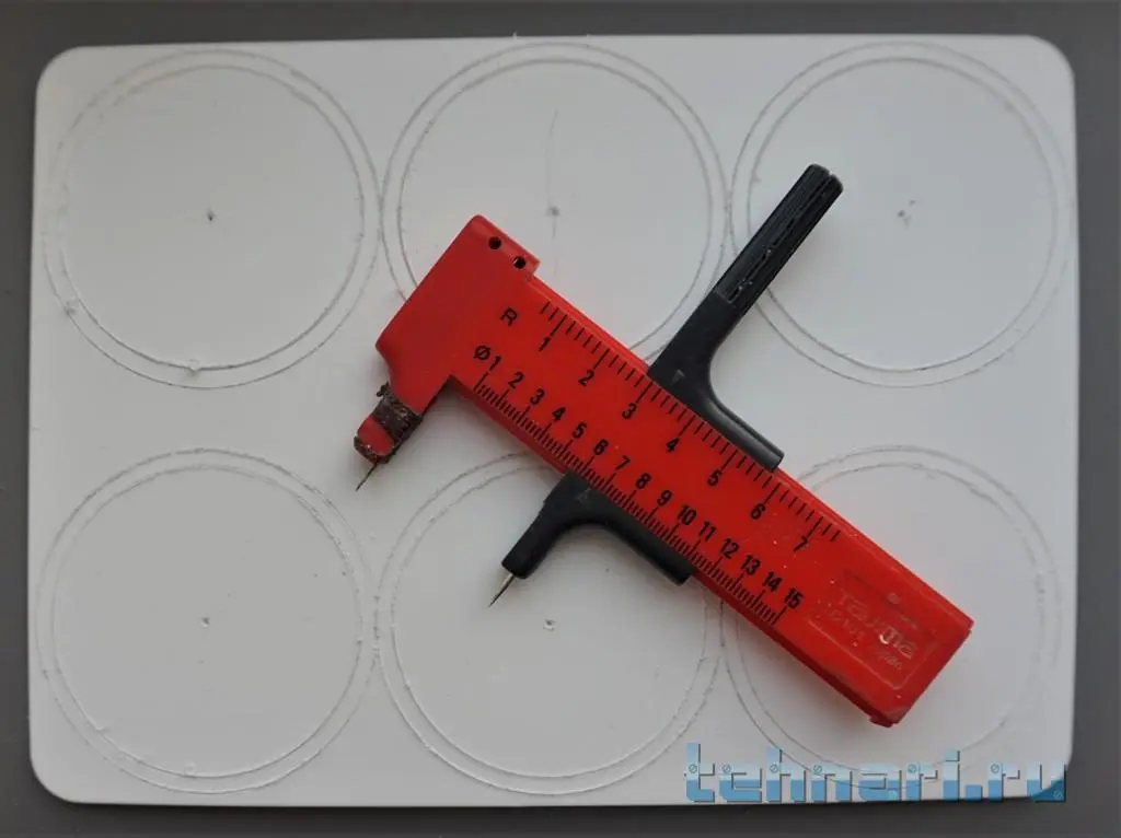

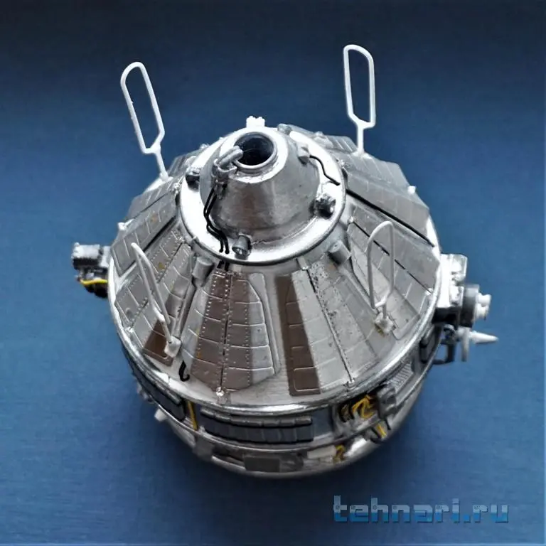

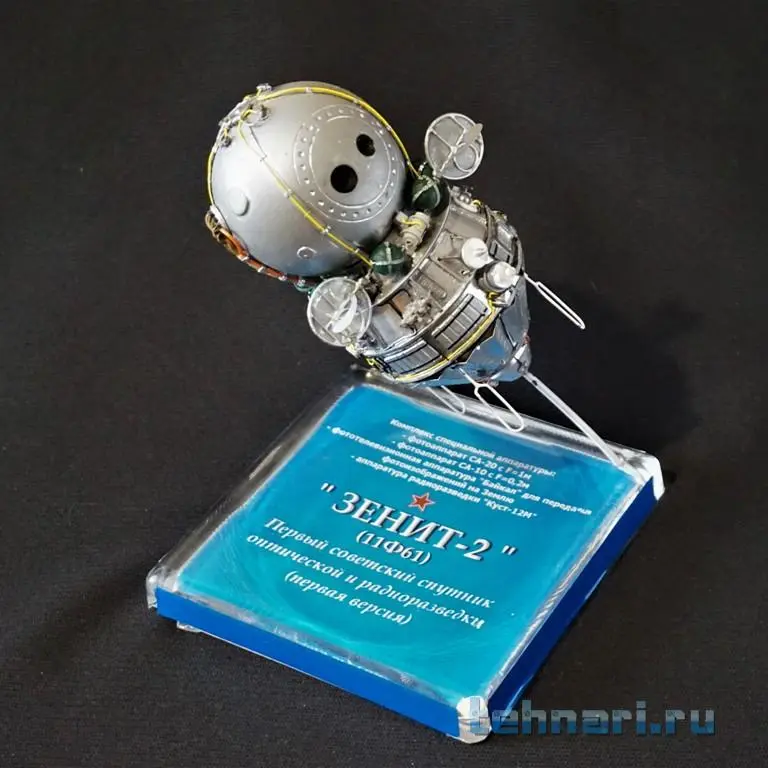

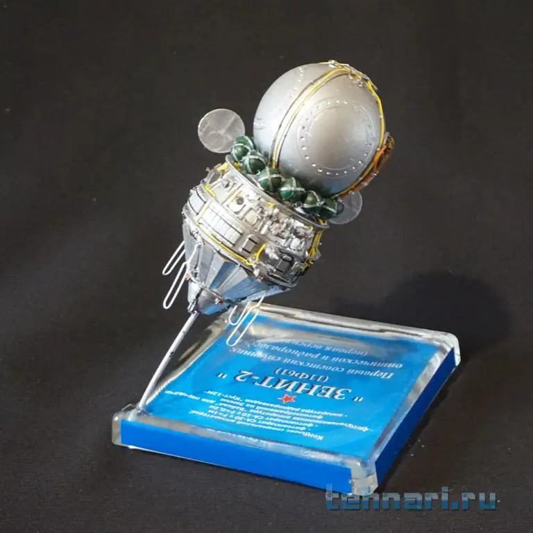

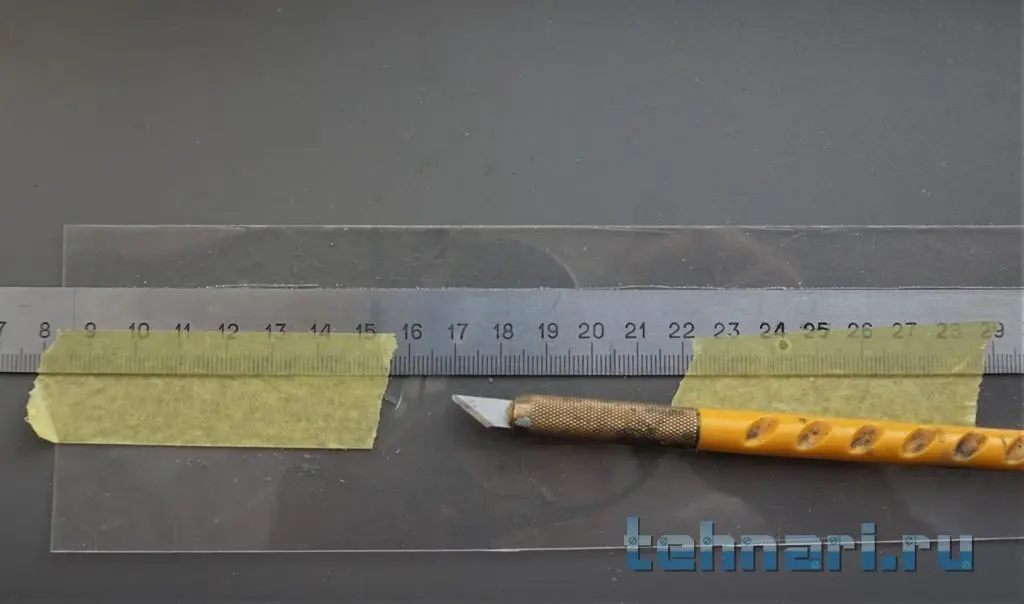

Доработки проведены, кабель-мачта собрана и покрашена, из фотоэчета свернуты пара ленточных антенн и установлена на штатные места на ПАО,в иллюминаторы фотоаппаратов вклеены стекла, подкрашены следы повреждений красочного слоя, изготовлена подставка с информационным вкладышем. Теперь осталось провести фотосессию модели.
    34 KB · Просмотры: 28
    32.7 KB · Просмотры: 23
    48 KB · Просмотры: 21
    54.4 KB · Просмотры: 16
    30.2 KB · Просмотры: 22
    52.2 KB · Просмотры: 25
    32.6 KB · Просмотры: 25

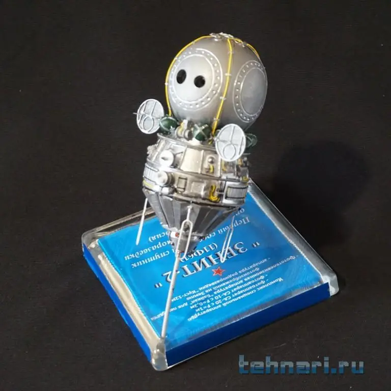

Фото модели спутника "Зенит-2" на подставке.

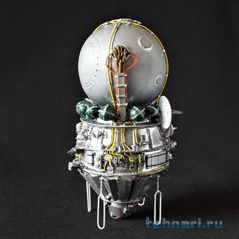

    35.6 KB · Просмотры: 28
    39.2 KB · Просмотры: 29
    31.6 KB · Просмотры: 26
    28.7 KB · Просмотры: 30
    30.6 KB · Просмотры: 28
    30.4 KB · Просмотры: 28
    32.7 KB · Просмотры: 27
    32.9 KB · Просмотры: 26
    32.3 KB · Просмотры: 20
    28.6 KB · Просмотры: 26

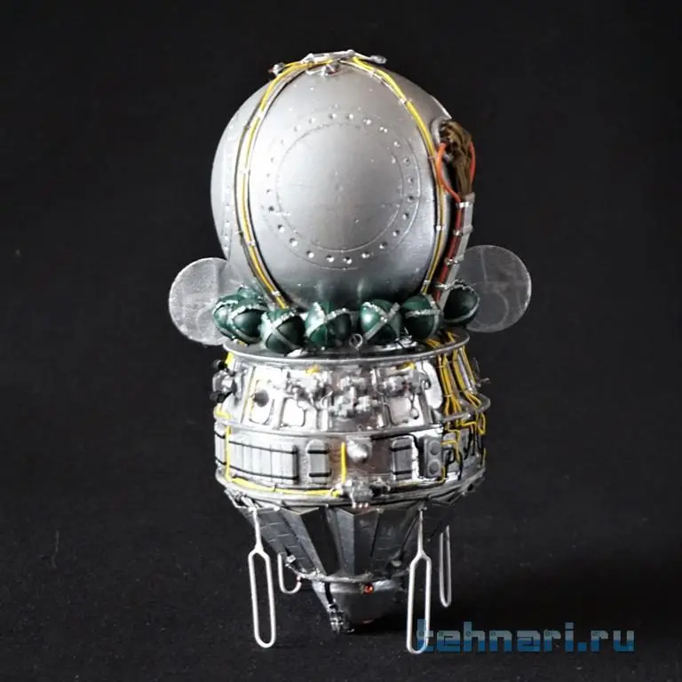

То же самое, но в другом ракурсе.
    34.6 KB · Просмотры: 27
    30.3 KB · Просмотры: 26
    41.4 KB · Просмотры: 26
    39.3 KB · Просмотры: 25
    53.4 KB · Просмотры: 24
    41.7 KB · Просмотры: 25
    40.6 KB · Просмотры: 31
    40 KB · Просмотры: 20
    43.6 KB · Просмотры: 27
    45.5 KB · Просмотры: 20

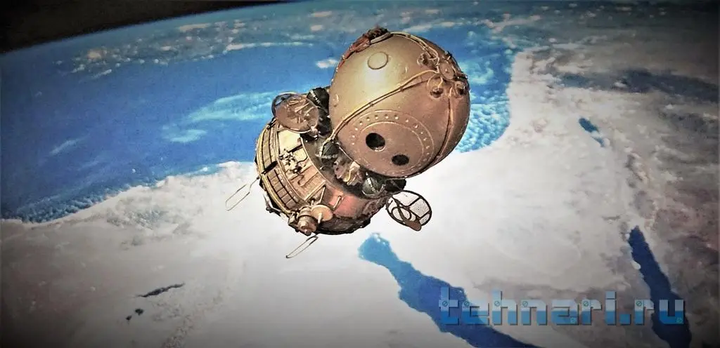

И еще немного фото модели, показывающие спутник на околоземной орбите во время выполнения разведывательных миссий под личиной спутников "Космос №..."
    25.5 KB · Просмотры: 23
    30.4 KB · Просмотры: 23
    51.6 KB · Просмотры: 29
    36.3 KB · Просмотры: 26
    63.5 KB · Просмотры: 26
    58.3 KB · Просмотры: 25
    47.3 KB · Просмотры: 24
    54.3 KB · Просмотры: 25
    67.7 KB · Просмотры: 18
