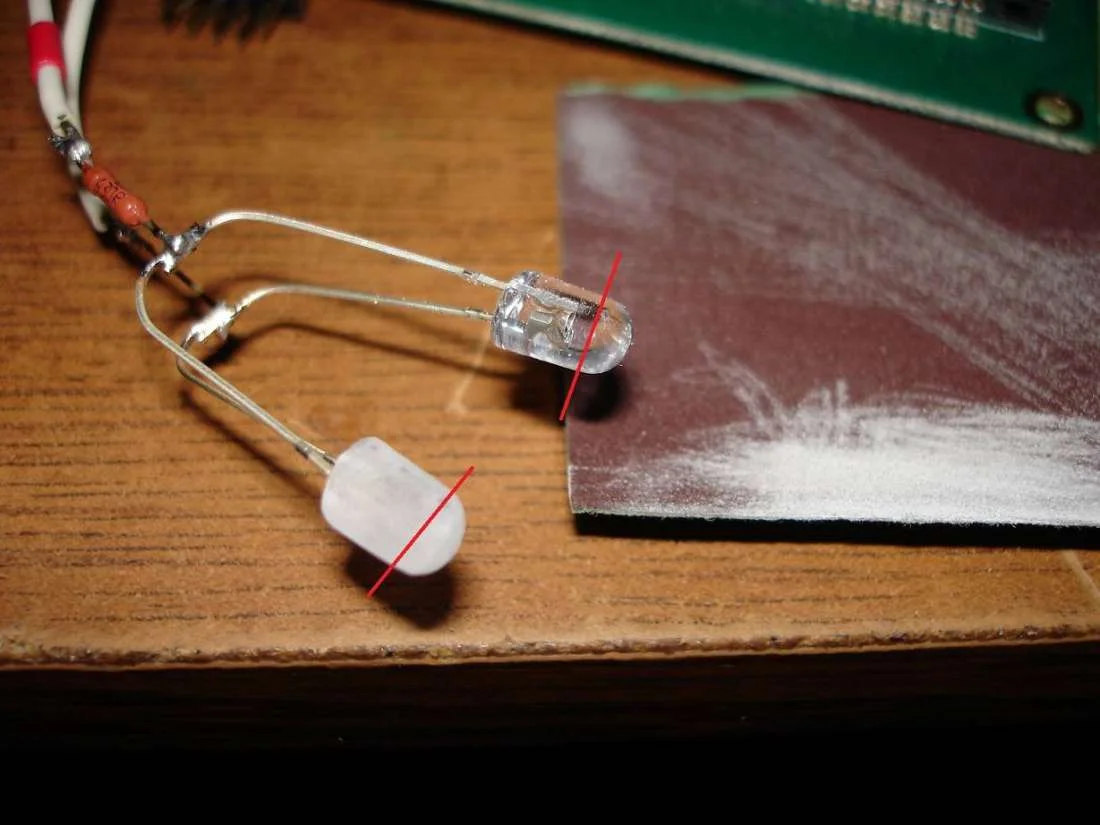

Можно попробовать спилить линзу светодиода.
А как много её можно спиливать-? ну в мм. примерно.
как то так, главное не доводить до контактов

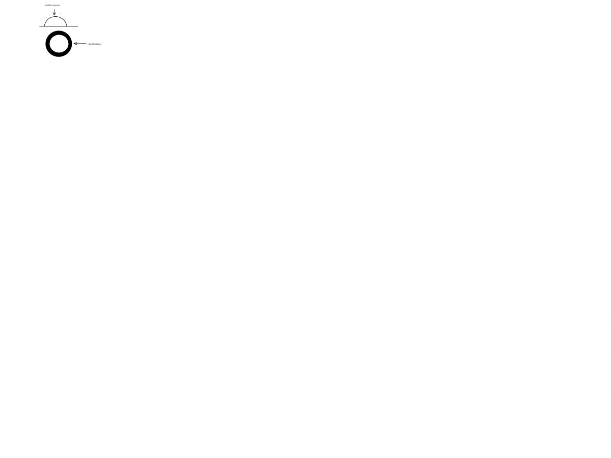

а чтоб по кругу светилось, тут надо делать кольцо из матового и хорошо рассеивающего свет материала, акрил матовый к примеру, ну и 1 светика не хватит, чтоб равномерно светилось

Так по сути говоря, возможно было бы поставить тип-по прокладки, на саму шкалу. Опять тупик, нехватка места, нужно поискать такую пластину в 1-мм толщиной, и тогда возможно что-то и получится. У меня стоят два.
ну коробка от CD, там плекс как раз 1мм
