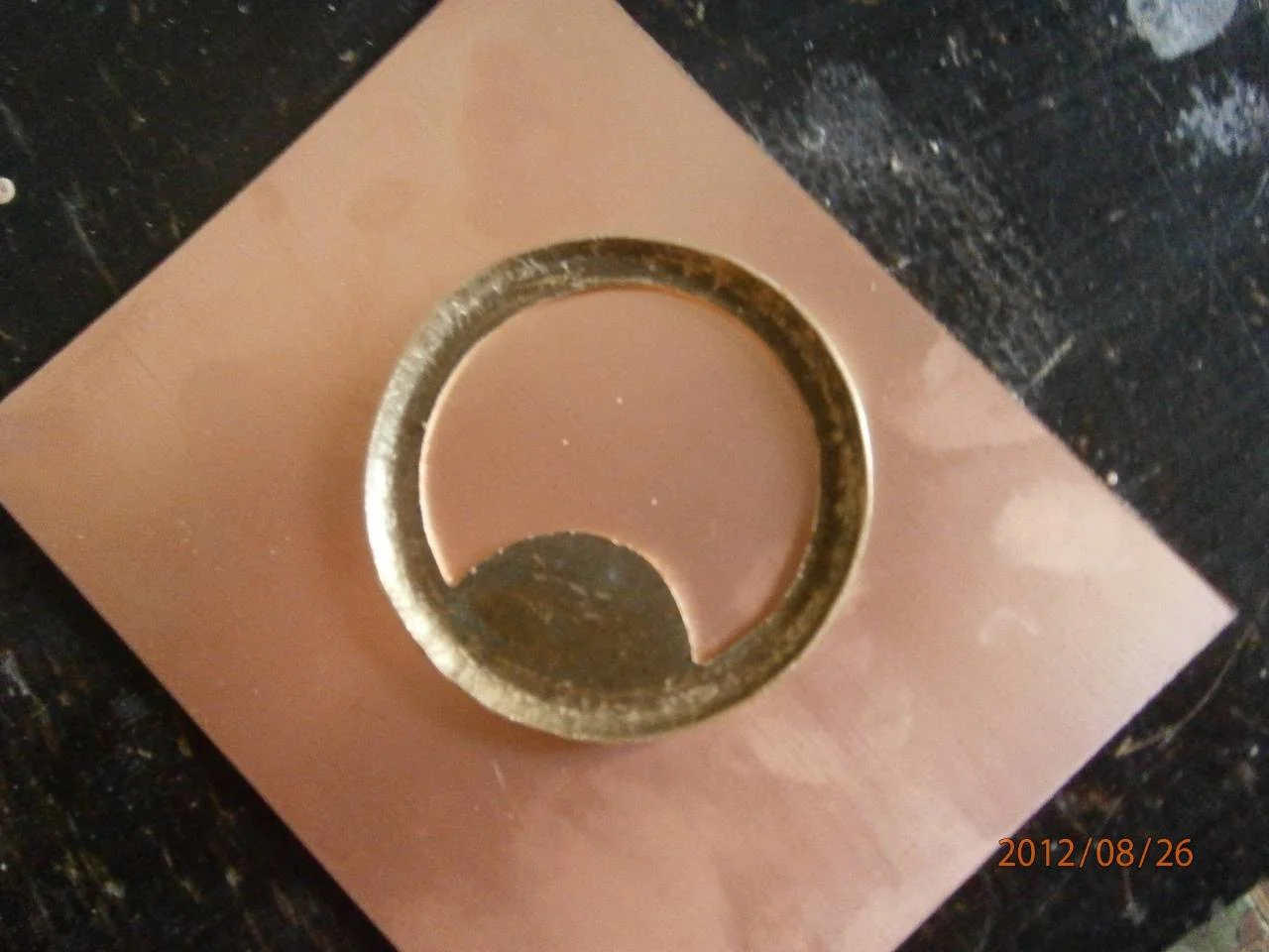

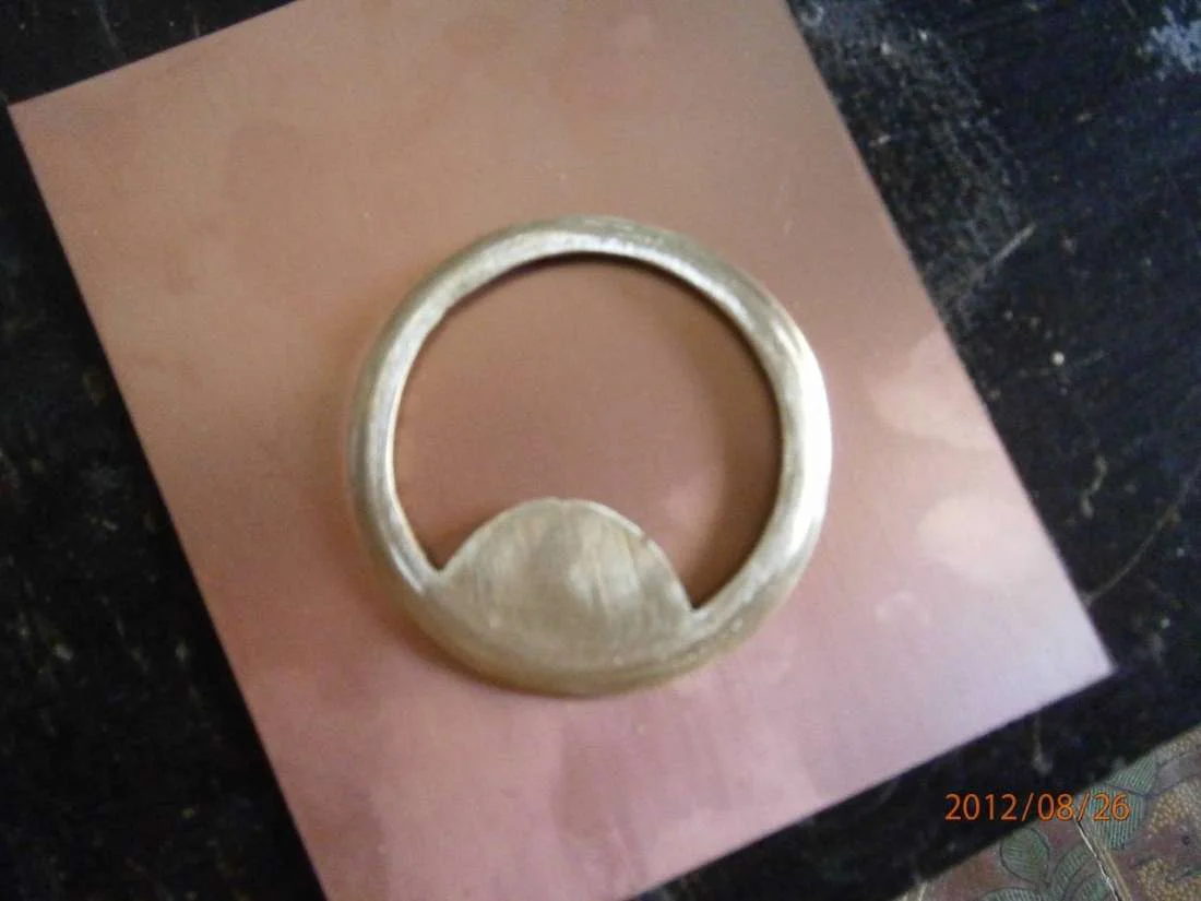

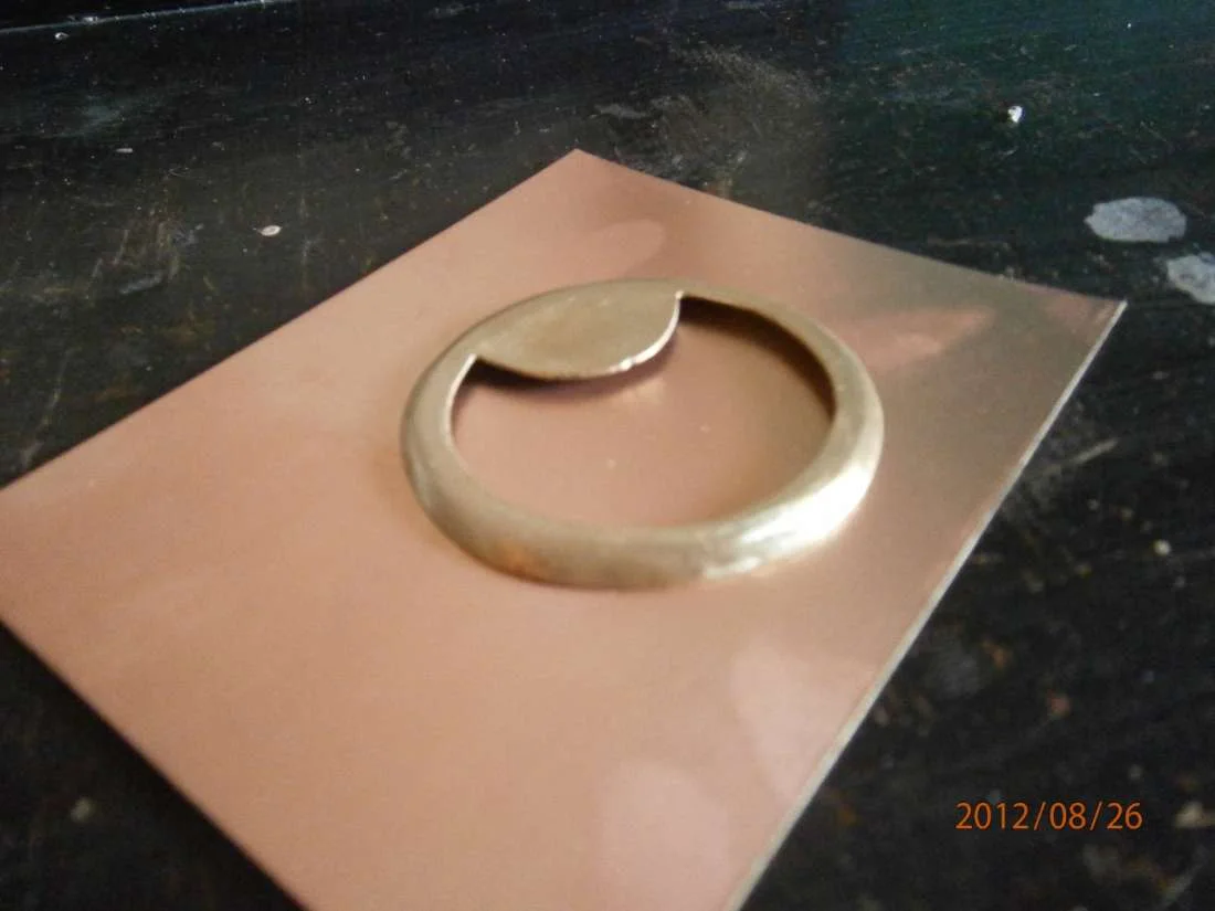

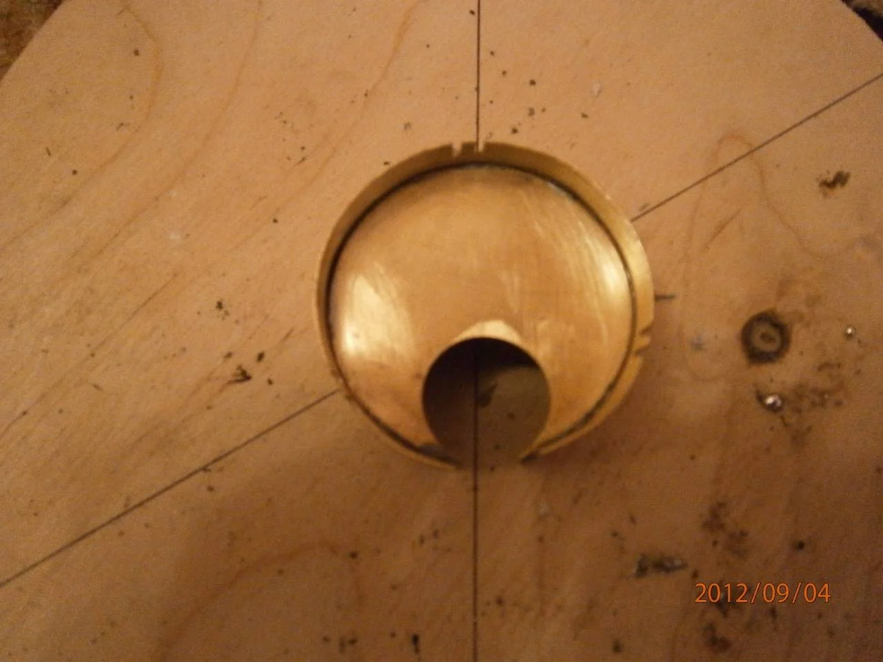

Вот что у меня получилось,но мне не понравилось данное изделие,так-как геометрия страдает да и стекла мне такого тонкого не найти 2мм.Ну собственно и самих шкал у меня нет,и взять неоткуда принтера нету.Да и рисовать то я не умею.Так что думаю моя идея собрать усилитель не потративши ни копейки пошла под откос.Придется идти к токарю и отдавать ему свои кровные.Вот если бы кто смог нарисовать красивые шкалы был бы очень благодарен.

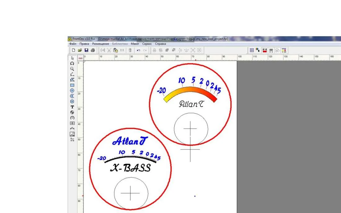

Еще есть FrontDesigner 3.0 тоже для рисования шкал и передних/задних панелей.
Все идет своим чередом,потихоньку приобретаю расходный материал,и в поисках токаря.Да и программа (GALVA) просто разрыв мозга.-)))
Если ко-муто всё же интересно, что можно сделать из того что у тебя под рукой, и обладая минимум инструмента пишите, будем смеяться вместе.

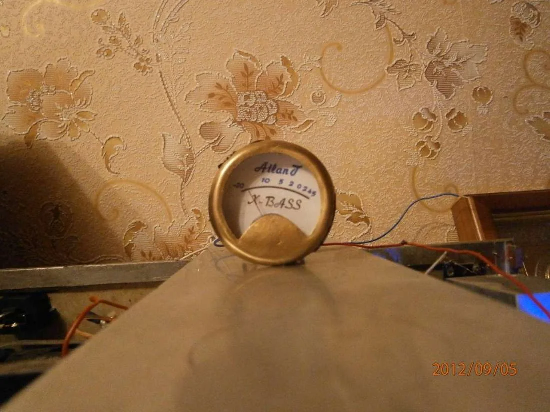

Ну вот собственно говоря, что у меня получилось за неделю работы, с учетом того что я не шарю ни в первом ни во втором. Вопрос есть у Валерия усилитель в стиле стим-панк, у него есть два крепления винтовых, которые держат сам механизм индикатора, так вот если я на это место в отверстия поставлю два светодиода будет ли такой эффект подсветки, просто на ленту мне места не хватает. И какие оставить накладки округлые или изготовить плоские ??? Заранее всем благодарен...

не плохо, да 5 кандельного(или как их называют ультра-яркого) светика хватит вполне.
второй вопрос по поводу шкалы? моё мнение однозначно круглую, если стрелка сможет так работать! тут тебе программки помогут galva или FrontDesigner

Шкала есть, просто пока-что не клеил, да и ход стрелки индикатора очень скудный. Пришлось радиус самой шкалы сводить до минимума.
Кстати о стекле. Купи фоторамку со стеклом, там как раз тонкое, двухмиллиметровое.
Эх уже все есть, теперь только думаю куда воткнуть два светодиода чтобы практично было, ибо если я опять напортачу, это будет последней каплей производства индикатора из латуни, я себе все пальцы обжог, она собака так быстро тепло от паяльника на себя берет. А вариант закрепить успех приносит только в последних швах пайки, или я что-то опять не так делал.
я ставил светики вставлял сверху, вполне хватало света, тебе думаю направить с низу лучше, в нижней части места больше

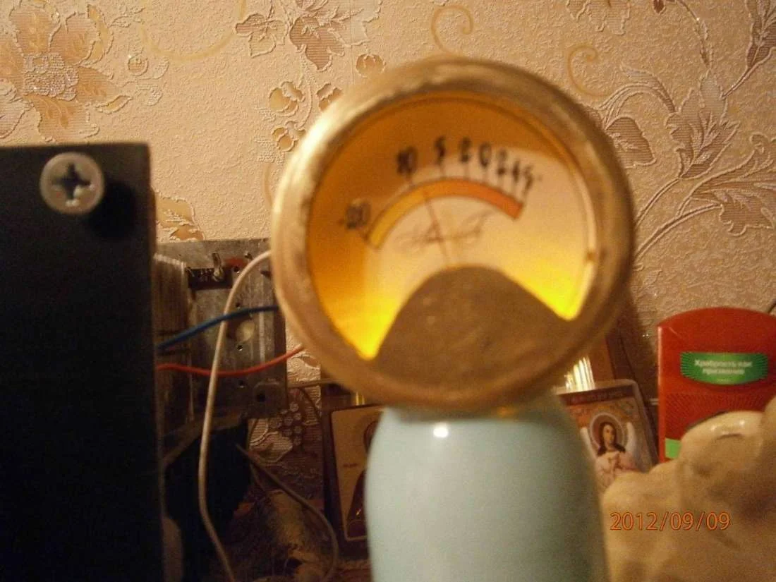

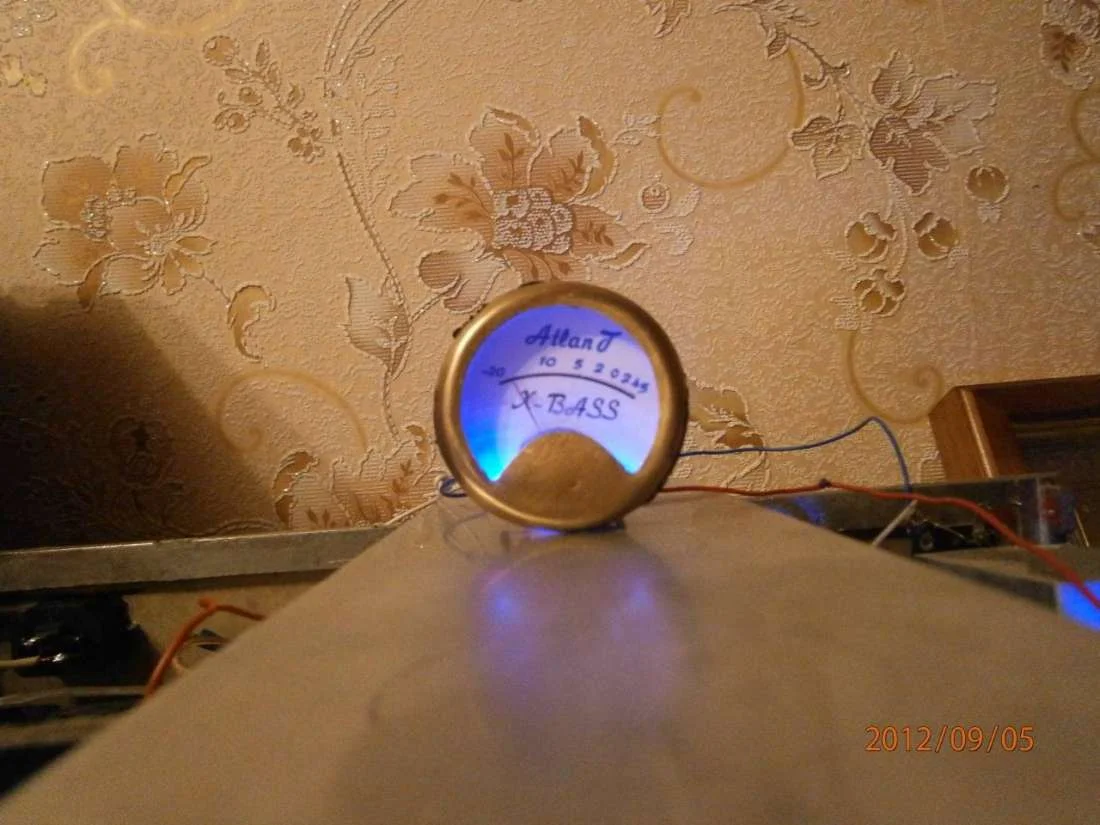

Вот примерно как оно должно было бы быть, но я олень редкостный, сначала просчитался с фото бумагой с которой краска слазит, потом с размером нижнего полу круга, ибо как истинный Олень я начал работу с конца-). Это пока что макет я его могу в любой момент разобрать.Прошу вашу критику, как говорится не стесняйтесь, принимаю все. Да а еще, пока я это дело все проверял по ходу спалил свой выход на саб, гул идет а звука нету. Обидно.

а по моему не плохо, только шкалу лучше перерисовать, 1 буквы, они очень большие
2 много надписей, лучше сделать одну под цифрами, чтоб не слишком отвлекала внимание 3 это "завален горизонт в право" сделайте ровно горизонтально надпись, и полукругом шкалу.
подсветка норм, но синий и латунь имхо контрастируют, а не гармонируют, лучше белую или красную или оранжевую подсветки, они будут гармонировать с корпусом
Это шайба так приделана и дает такой эффект не ровности, то что стрелка не лежит на начале шкалы это дефект самого прибора, он не возвращается до ограничительной ножки. Почему синий-)) у меня уже ручка с подсветкой синей, и она в золотом цвете, на латунь не разжился. А хотя сделать подсветку тип-по 60-ые оранжевым цветом, я как-то про это не подумал. Просто новогоднюю елку не охота делать, корпус будет черный, глянец.А на счет шкалы, художник из меня (..............) я пока это сделал аж 10 листов бумаги в расход, Правильно гармонировать все должно это я возьму на заметку. Завтра пойду покупать другие диоды.Да хотелось бы узнать откровенное мнение самого творца в стиле стим-панк, но я делаю простой усилитель не знаю почему но мне нравятся круглые индикаторы.
Может так-??? правый верхний..
