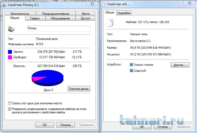

Здравствуйте! Помогите, пожалуйста, решить следующую проблему.
Не понимаю куда девается, на правой части скрина, включая скрытые выделенные файлы все на диске С. Сразу до этого проводил очистку диска ССleaner. Windows 7, не знаю какую еще доп инфу предоставить.
    30.8 KB · Просмотры: 61
еще есть ядиск на 76 гб, но вот куда 40 гб делось я не понимаю

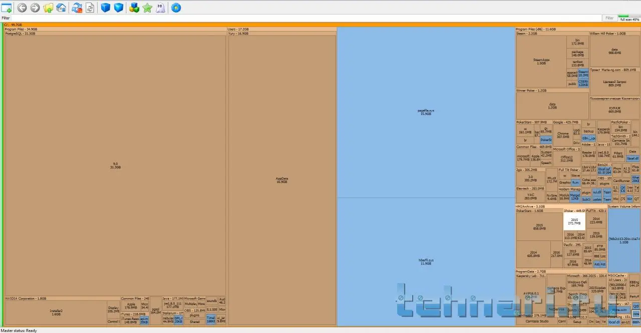

Скачайте утилиту SpaceSniffer, распакуйте архив, запустите от имени администратора файл SpaceSniffer.exe. Программа работает без установки. В окне программы выберите диск С:, жмите "Start". Дождитесь окончания сканирования, сделайте скрин результата.
Сделал, пишет 45% full scan, но mater status пишет: ready
    34.7 KB · Просмотры: 72

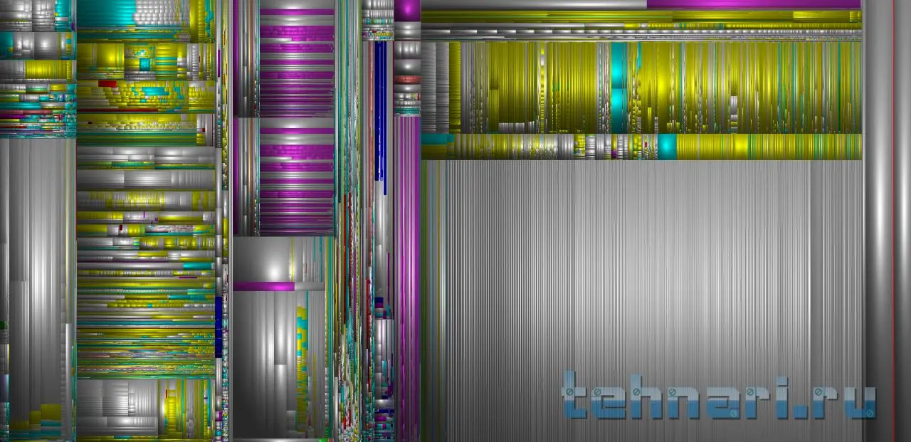

Для пытливых исследователей дискового пространства рекомендую SequoiaView:
Львиную долю пространства диска (31,3 Гб) занимает система управления базами данных PostgreSQL. Файлы подкачки pagefile.sys и гибернации hiberfil.sys очень велики. Если не пользуетесь гибернацией, гибернацию можете вообще отключить. Размер файла подкачки можете вручную задать. В программе SpaceSniffer можете кликать отображаемые директории, чтобы получить более детальный анализ занимаемого пространства, из неё же можно производить удаление ненужных папок и файлов.

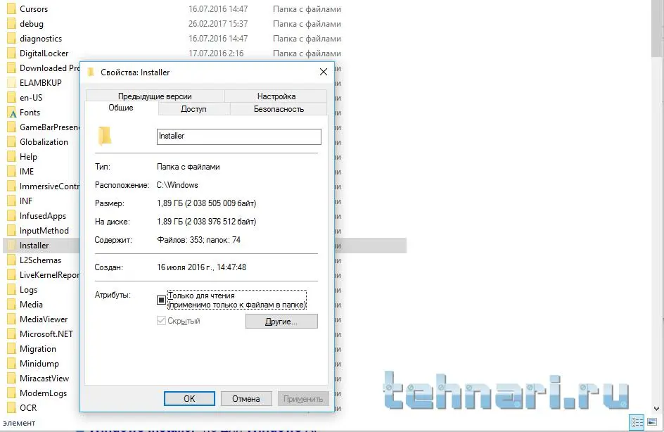

C: занимают инсталяционные файлы.
(это кроме всяких "временных")
Спасибо, что информируете о содержимом своего диска C:, только эта информация не представляет для меня ценности. Я не храню на системном диске инсталляционные файлы программ.
Их хранит Windows и без Вашего ведома :)
И в какой же папке? Если не секрет.
Вы серьезно дурь вкурили или прикидываетесь?
root:\Windows\Installer
У меня этот каталог 35 Gb.
Могу грохнуть, но потом будут проблемы с реинкарнацией чего-либо.

Ваш браузер картинки не открывает что ли? Скрин в четвёртом посту смотрите. Папка PostgreSQL находится в Program Files.

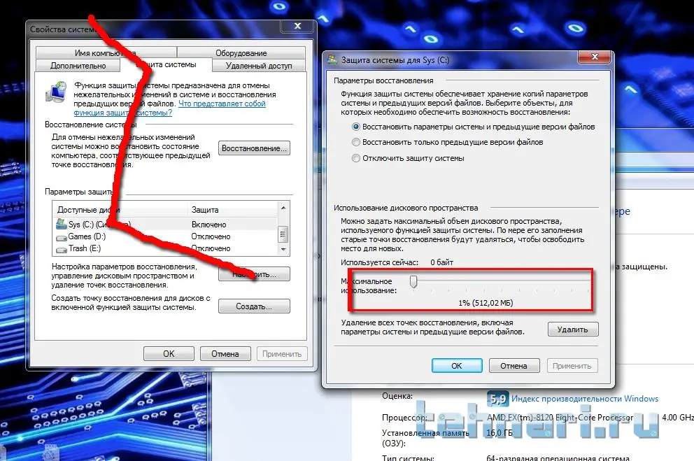

еще место на сис. диске может сжирать восстановление системы, если виндовс установлен давно, то эти точки восстановления могут занимать оч приличный размер, причем точками восстановления большой давности..
чтобы настроить размер, выделяемый под восстановление - щелкните по мой компутер ПКМ на рабочем столе(или из пеню Пуск)-свойства-дополнительные параметры системы-защита системы- выберите системный диск-нажмите настроить
появится окошко где можно настроить размер выделяемый под восстановление(см. скриншот), двигая ползунком. так же там же там можно удалить все точки восстановления. после удаления точек , в предыдущем окне желательно создать новую точку (так на всякий случай)
