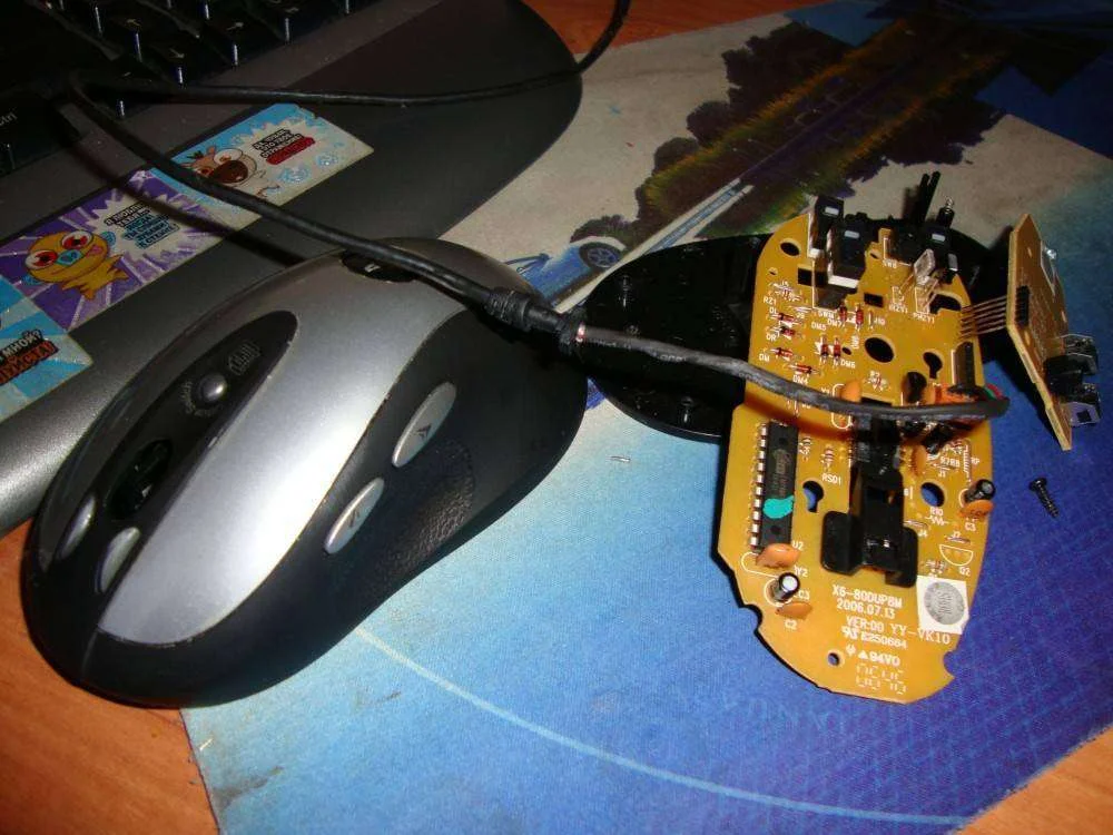

помогите все прочитал но так и не понял куда в тыкать светодиоды в мышке. помогите , если нада скину фото своей мыши...:tehnari_ru_837::tehnari_ru_837::tehnari_ru_837:
Да, тут без фотографии не понять.
хорошо заря скину проста ща позна уже)
    103 KB · Просмотры: 242
    98.7 KB · Просмотры: 292
    55.7 KB · Просмотры: 210

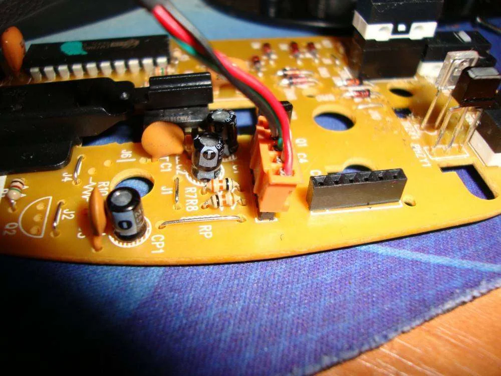

Если ты хочешь поставить дополнительный светодиод, то его надо подключать к чёрному (минус) и красному (плюс) проводам, идущих от USB. Подключать светодиод надо через резистор 120-150 Ом.
а светик какой брать сверхяркий?
А это какой тебе больше нравится. :))
и тут еще идет черный-черный-зеленый-белый красный какой из чёрных)
Чёрные объединены, подключай к любому.

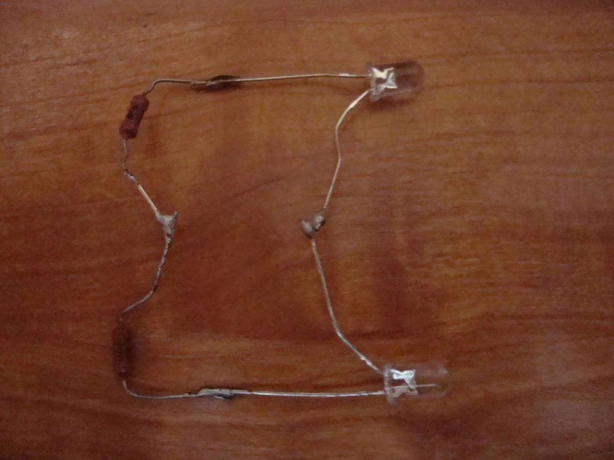

ну папробую ща пойду в магазщин сетики брать, а вот еси 2 светика подключать я просста хачу сделать автомобиль, типа там или как соединять паралельно или последовательно?
Подключать надо параллельно, при последовательном подключении просто не хватит напряжения для светодиодов. Значит тебе надо два резистора и два светодиода.

Резистор всё равно куда припаивать, ему пофиг. А по части подключения - я бы к плате припаял.

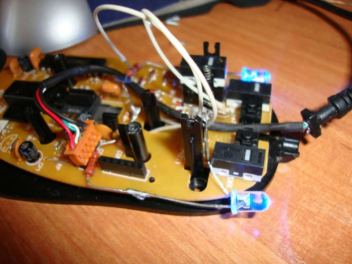

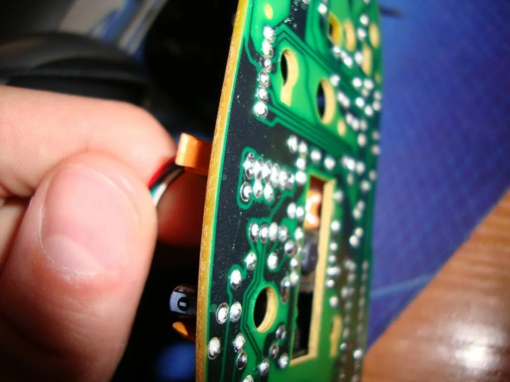

вот что получилось проблемка осталась одна) дырки сделать нинаю как нинаю чем)
    107.6 KB · Просмотры: 324
    74.7 KB · Просмотры: 169
Дрелью и сверлом. Больше нечем. И пиши, пожалуйста, грамотно.
