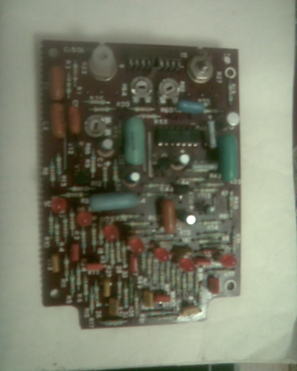

Проблема с S-70

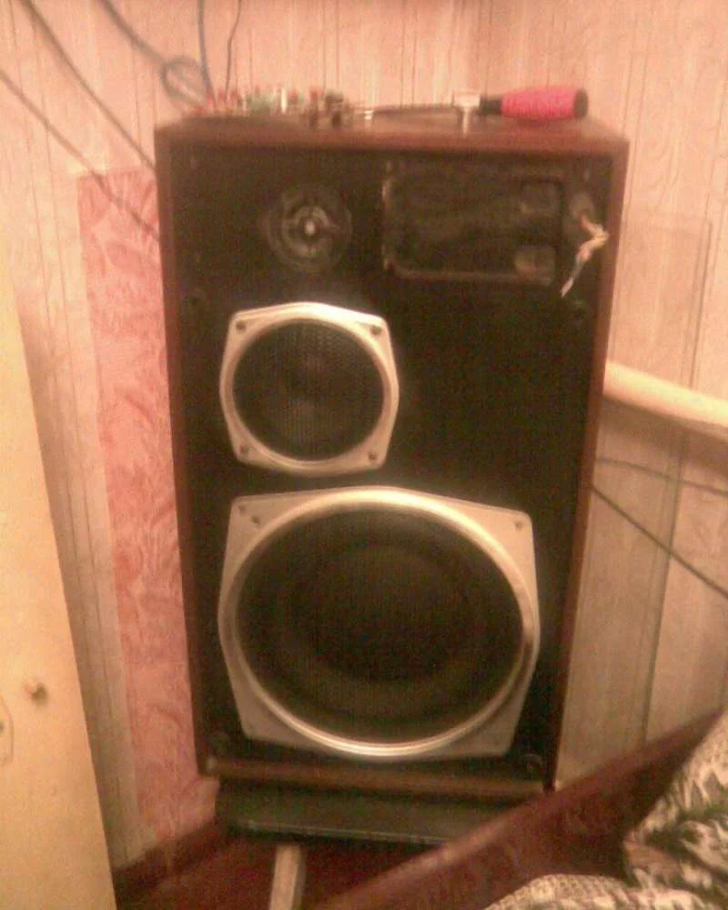

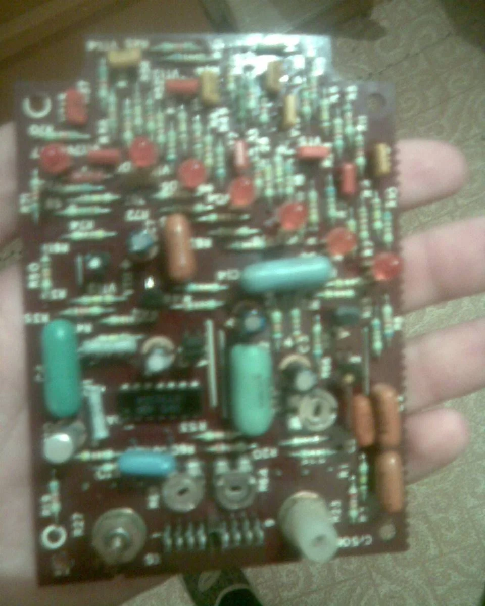

Со временем все хуже и хуже начинала работать колонка s-70 и однажды замолчала совсем, вот наконец то добрался до нее. Заменил эл.конденсаторы в блоке питания и она начала петь, но с хрипами и далеко не на всю свою мощность. А также не работает индикация не сеть, не перегрузка. Методом перестановки из рабочей в не совсем рабочую колонку вот этой платы индикации(как я думаю), колонка заиграла как надо. Начал менять эл. конденсаторы на этой плате, после замены 2-х из 3-х на 10мкф хрипы ушли, но громкости не прибавилось, да и светодиоды молчат. Заменил 2конденсатора которые по20 мкф и появилось очень много хрипов и громкость очень сильно упала, НЕ качественные получается которые на 20мкф? Позже планирую заметь на те которые стояли. Хотя странно они с магазина на 22мкф. И индикации тоже не появилось. И такой вопрос, на второй я не стал(на рабочей пробовать) я когда подсоединял разъем то подсоединил его сначала одной стороной потом другой, мог я спалить что ли бо там? И еще на рабочей колонке разъем подключен не так как на этой, к верх ногами получается, но если менять как на рабочей, то звук совсем почти не слышен, а так хоть что то. Помогите кто чем сможет, может не в конденсаторах проблема? Фото с интернета, позже скину фото своей платы.
Сама колонка, фото тоже из интернета.
Вразных модификация колонок были разные разъемы поэтому в одной он стоит "верх" ногами относительно другой.

Ага ну допустим, но когда я ее включал то так, то так спалить не мог? И в чем искать проблему такого воспроизведения музыки?

НЕт, может есть способ найти проблему? Это не эл.конденсаторы получается, а что еще может быть? Получается что то с "микросхемой" или что это маркировка к553уд2.

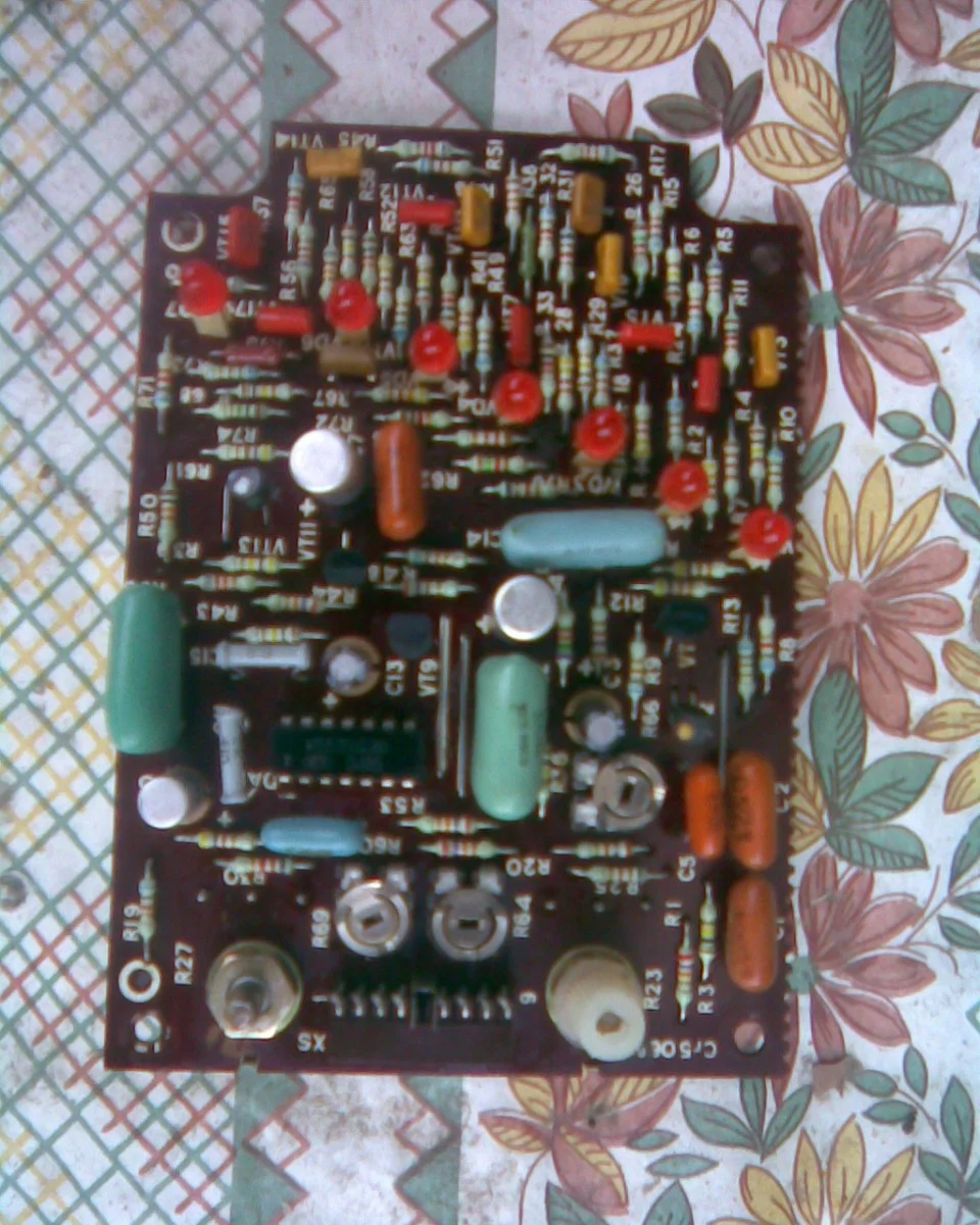

Перепаял 1конденсатор 20мкф на старый шумы и хрюканье ушли, но звук тихий. Далеко не та громкость которую она способна давать. И индикации нет.

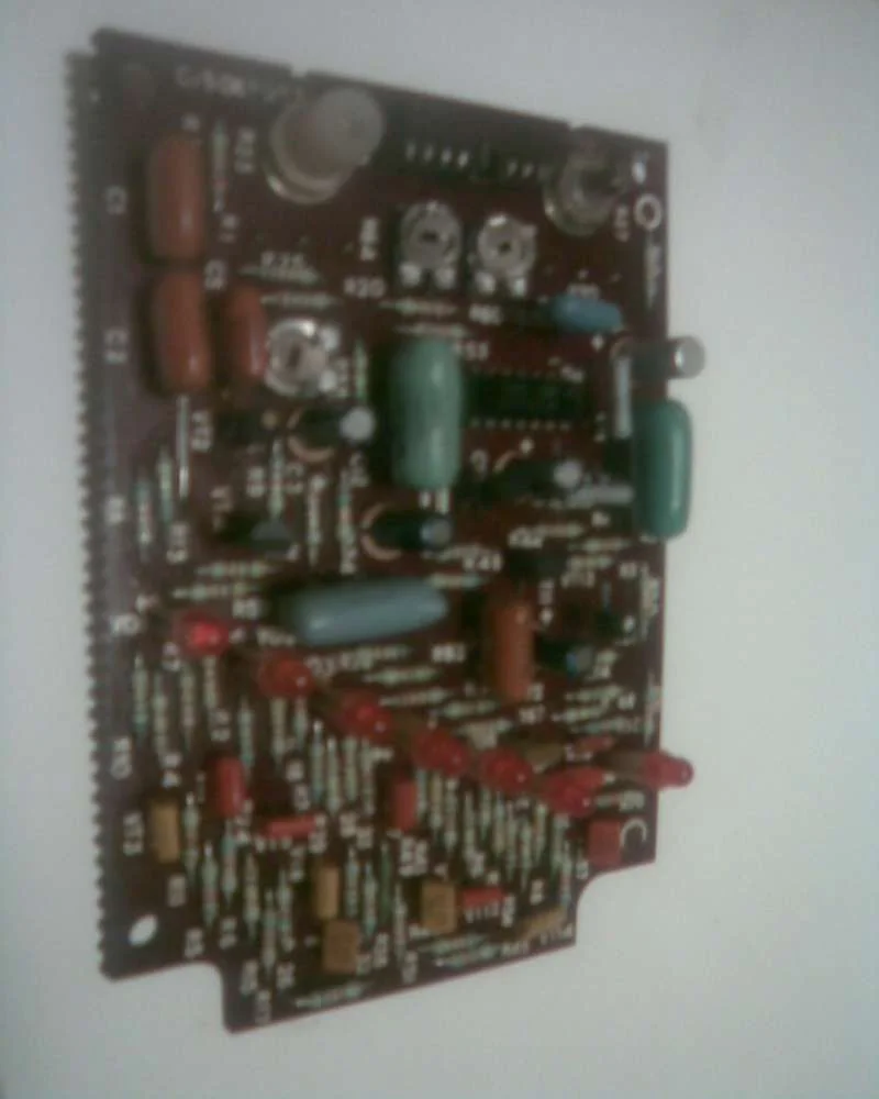

Заменил оставшиеся конденсаторы, колонка играет, но нет индикации и звук раза в 2 тише. С чем это может быть связано? Если меняю эту плату, на такую же, но с нормальной колонки, то все работает как надо.
ну вот опытным путём и найдёшь причину
Да, но я уже не знаю в чем искать проблему, дорожки все в норме, резисторов черных тоже нет, видимых повреждений, или сгоревших компонентов нет. Что остается микросхема?

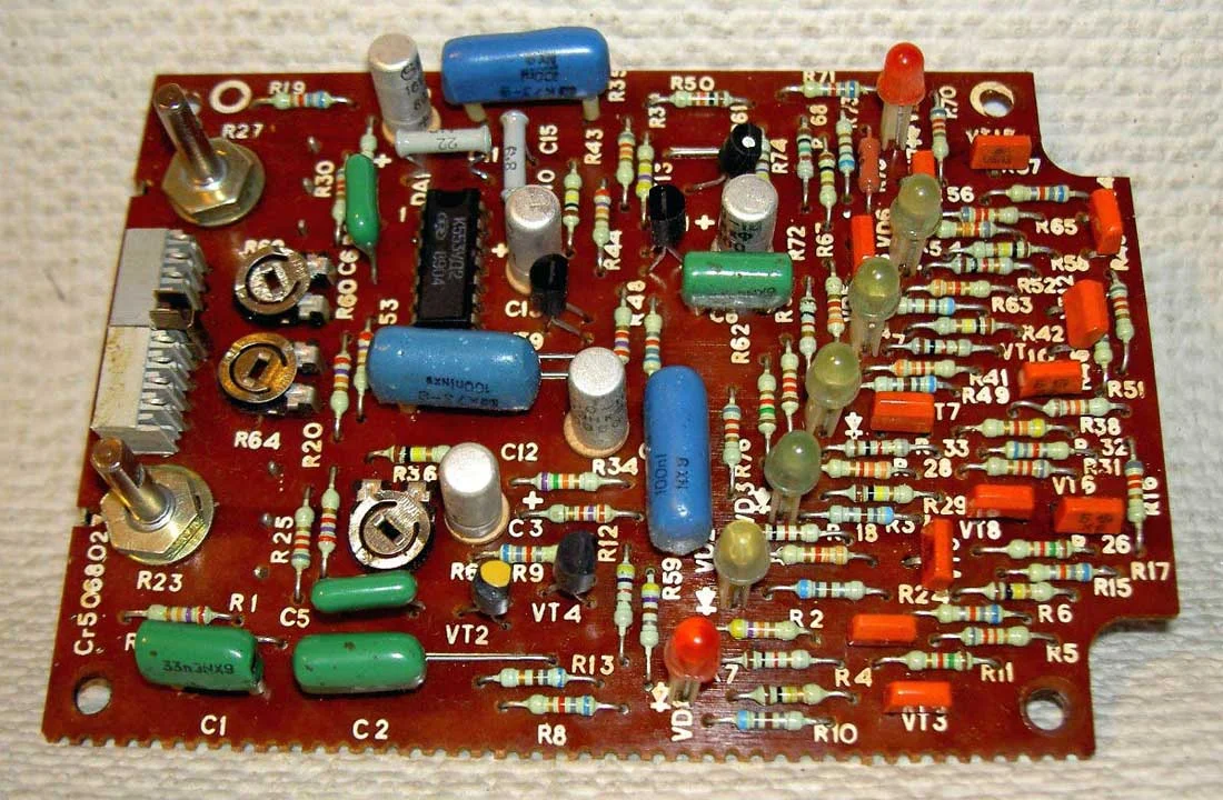

Вот более менее видна моя плата.
я насчитал ещё 15(16)транзисторов-проверь их
А как их проверить?
После замены микросхемы ни чего не изменилось =(, где искать проблему не знаю.
