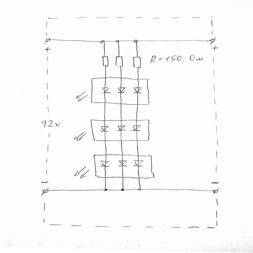

В светодиодных лентах на 12 В используется последовательно-параллельное соединение СД через сопротивления. На рисунке показана одна ячейка на 3-х СД (типоразмера 5050, каждый СД имеет по 3 СД-кристалла)

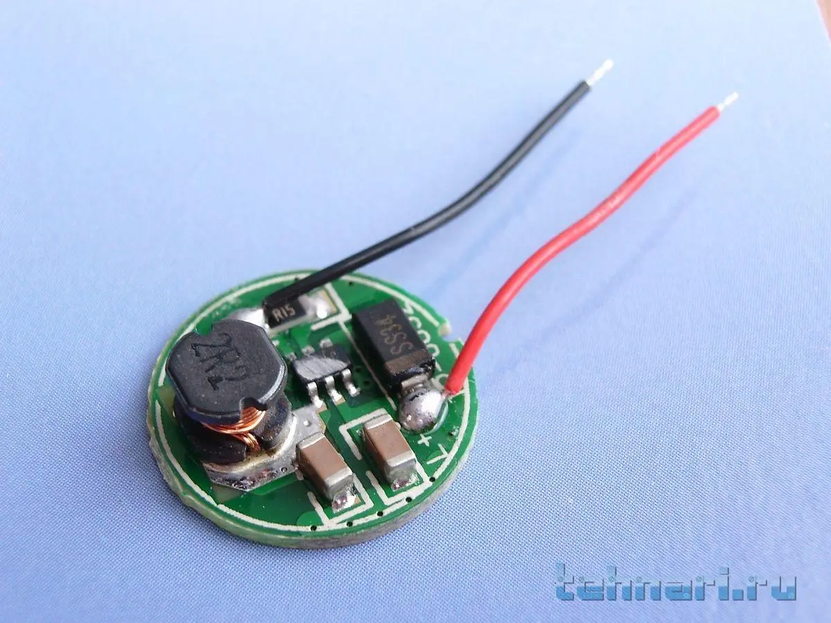

Так как они мощные, нужно обязательно помимо блока питания ставить драйвера тока для точного ограничения его.

Для 10-ти ваттников, обычно, ток в районе 1000 мА. И падение напряжения в разы больше, так как 10-ти ваттники и больше - это, как правило, матрица из нескольких кристаллов с последовательно-параллельным соединением. Смотреть надо Datasheet на конкретный экземпляр.
Может быть,пригодится кому
В данном случае лучше электронный баласт ("LED драйвер"). И тепловые потери меньше, и ток стабильный.
