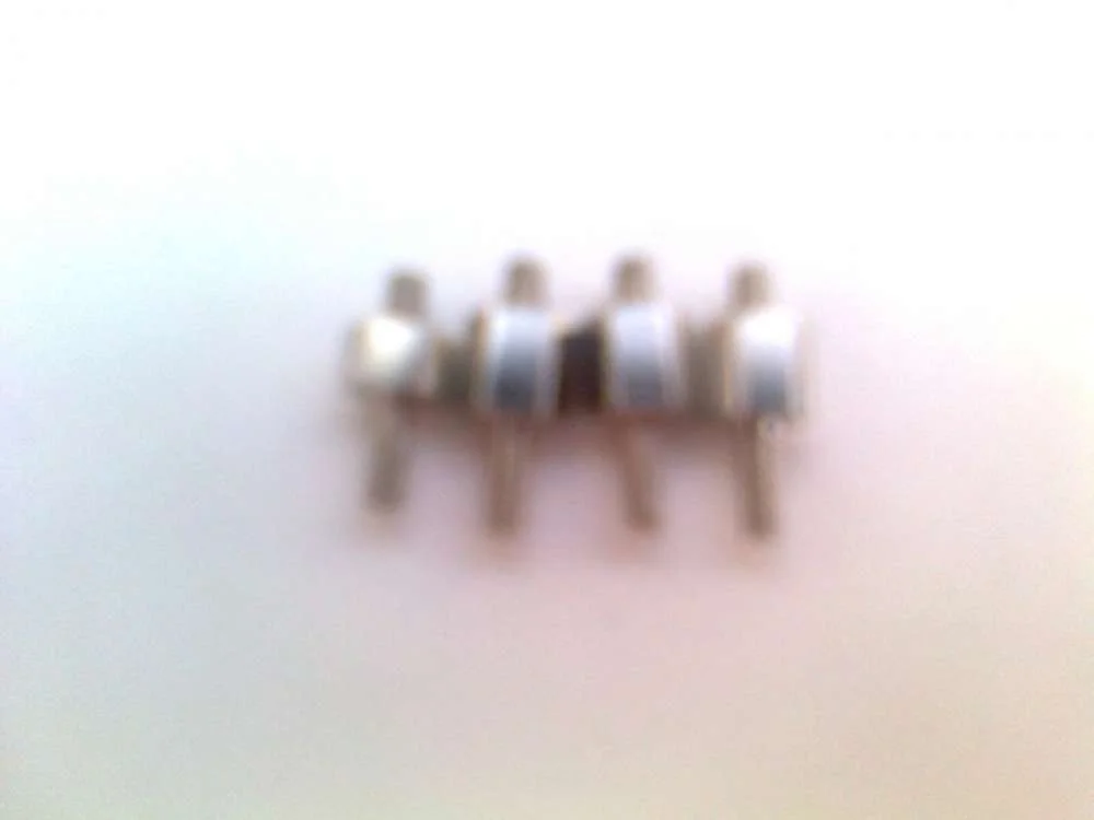

Попробывал вставить вроде все подошло по отверстиям а когда попытался запустить то комп просто выключился,кстати через питание компа она работает и намного тише чем родная +еще и с подсветочкой.В чем косяк есть у кого идеи?
попробуйте зафиксировать видеокарту в горизонтальном положении, под свободный угол подставить что-нибудь. охлаждение тяжелое очень, возможно из-за изгиба платы проблема с контактом в слоте PCI-e. также внимательно осмотрите крепежные отверстия, нет ли где короткого замыкания элементов видеокарты.
кстати, вышедшая позже внешне идентичная модель Thermaltake Duorb AX (алюминиевые ребра) имеет в списке поддерживаемых видеокарт вашу и все предыдущие карты списка старой модели. т.е. СО совместима с видеокартой, просто СО выпустилась раньше, чем карточка.
Возможно нашел я косяк,когда посмотрел я на О.С. сбоку,то увидел маленький просвет между чипом и основанием О.С..Разобрав оказалось что стоят там двухсторонние болтики с ограничителем в серединке,так вот только 1 из 4 подходит чтобы все плотно прилегало.Может на прямую пре тянуть О.С. к плате так как отверстия совпадают,только где бы найти такие болтики чтобы были длинные и очень тонкие,не кто не знает где можно открутить ,в продаже я такие врятле найду?

советую поспрошать у знакомых электронщиков, можно в любую ремонтную мастерскую обратиться. у меня у самого подобного добра много (если в Екатеринбурге бываете, могу помочь), по размеру можно чего-нибудь найти. главное, если точно в размер не садится болт (или болтается, или плату гнет), используйте пружины, они обеспечат хороший прижим радиатора и не дадут сколоть чип.
Придется и в правду все обшаривать в городе что бы найти эти болты,а в Екатеринбург я бы с удовольствием если бо пришлось то сьездил:tehnari_ru_953::tehnari_ru_232:,но боюсь не в этой жизни.

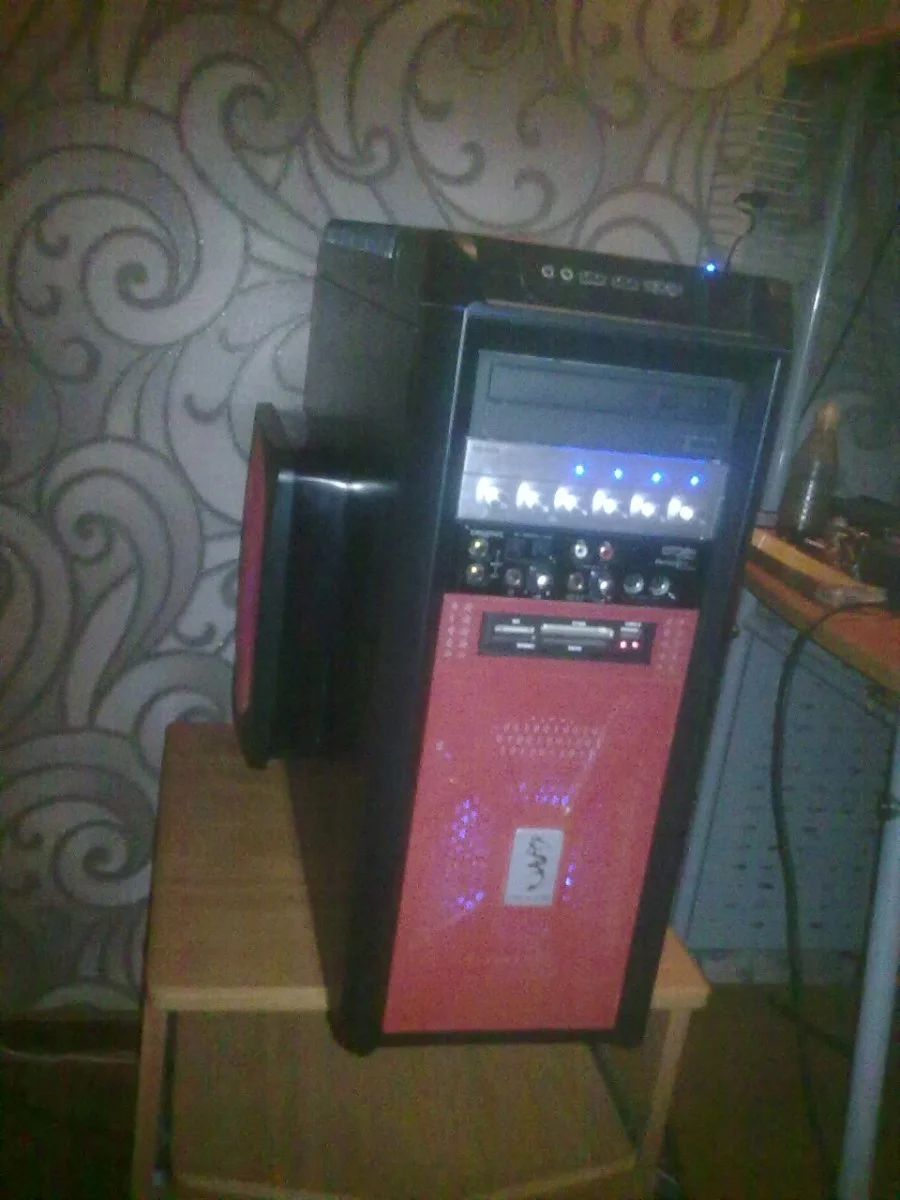

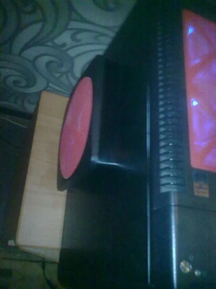

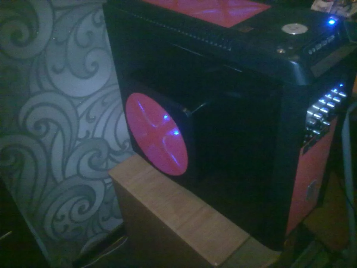

Вот парни наконец нашел время сделать,можете заценить.НА фотках незнаю а в живьем как будто родное мне очень нравится.
    47.3 KB · Просмотры: 159
    32 KB · Просмотры: 143
    75.7 KB · Просмотры: 137
Все проблема с охлаждением видеокарты решена,путем замены на новую 6950.
Поздравляю:D Ну а кулерок прямо скажу не нравится мне:D Надоб всё же помоддить:D
А мне даже очень,ЦП в простом и до 30 никогда не доходит,а под нагрузкой до 45 максимум грелось.Причем обороты стоят на минимум.
Так что в компе сейчас тихо и прохладно,конечно пока турбина на видюхе не включается когда играю.
