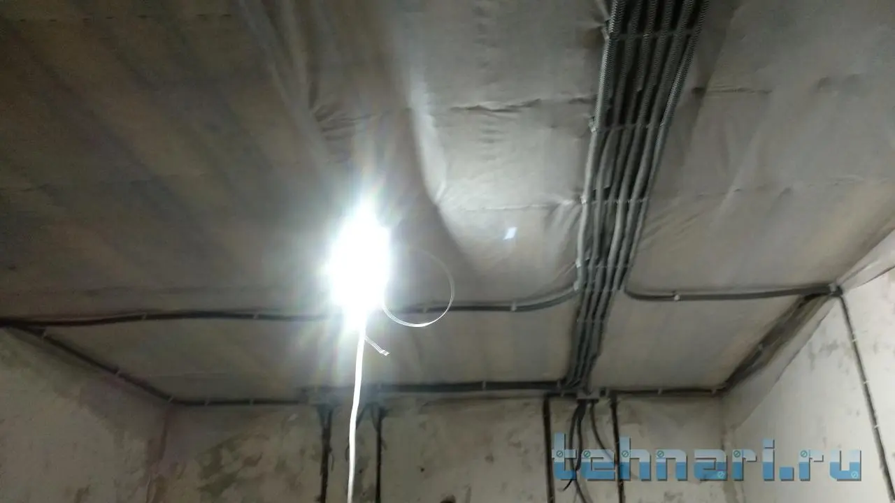

Раскидал электрику и слаботочку
в спальне
На кухне
Розетки под тв
И щиток еще не собирал.
Так как занимаюсь электрикой и слаботочкой.
Были накопления в виде кабеля, гофры автоматов.
На всю электрику купил 2 автомата 2-х полюсник 25а и такой же однополюсный.
Смотрю дифы только на "мокрые зоны" ? Я обычно поступаю иначе, раскидываю все линии через свои автоматы под 2-3 УЗО с Iут 30мА, ибо оставлять остальные линии без дифзащиты не хорошо. Дифы АББ этой серии кстати не очень удобные, гребенку под них фиг найдешь.
