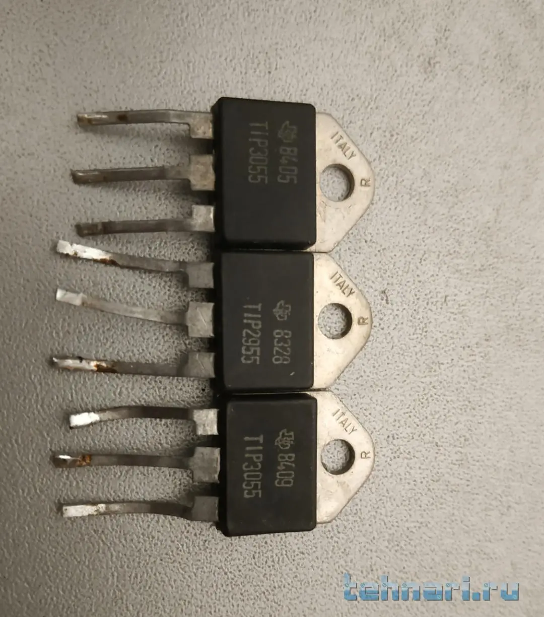

Я тоже делал, давным давно. Ещё травить платы не мог, на пятаки резал гетинакс. Но всё же речь не об этом, а о квазикомплементарном ВК. Кстати, на выходе стояли вот такие TIP3055. Это последние оставшиеся итальяне :D
    90.7 KB · Просмотры: 63
