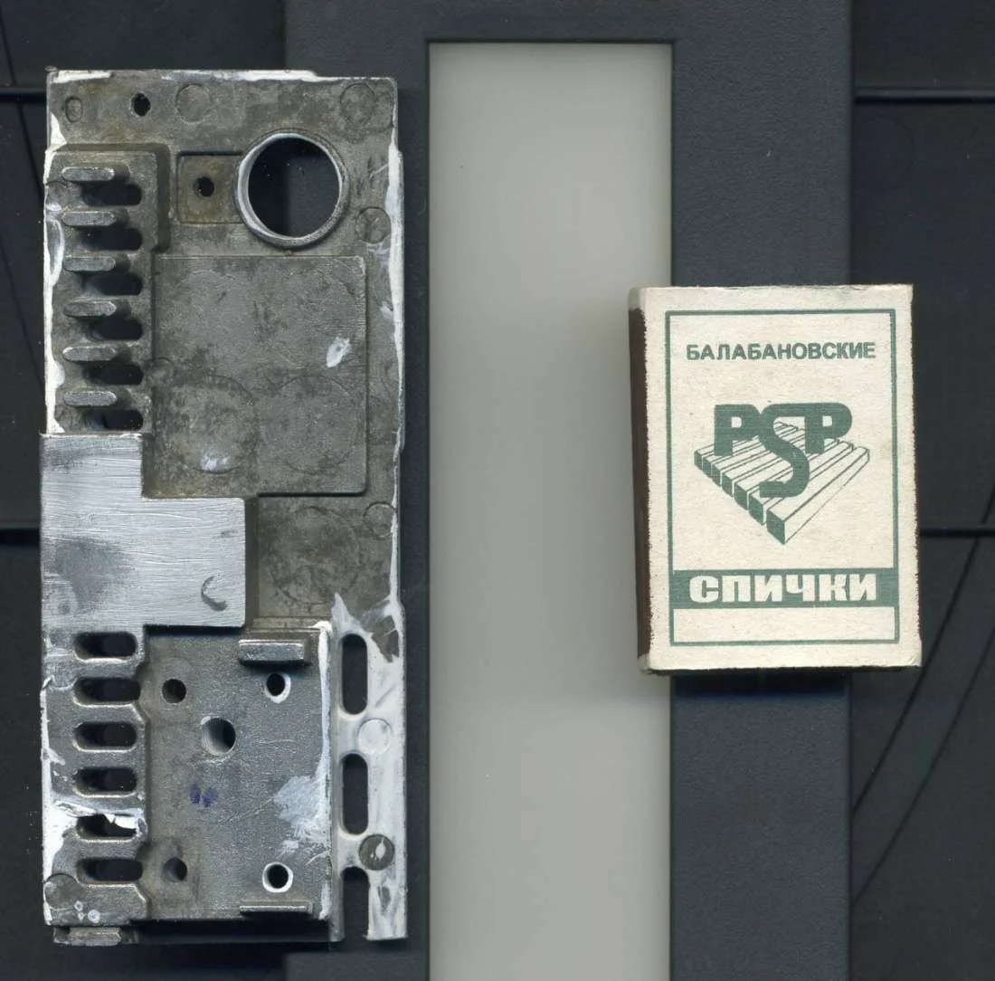

Нифига себе... Я большой-то и не найду... У меня от зада магнитолы остался... Может его думаю... Что скажете?
Это ни о чём или о многом. Обмерить надо.
11.5х5см
Максимальный ток будет чуть больше 0,5 А и регулировка до 9 В. Трансформатор другой.
ТП-8-5
Других радиаторов нет :(

Для этого режима хватит. При меньших напряжениях падение напряжения на регулировочном транзисторе будет больше. И охладителя будет не хватать.
Жалко, у меня же переменный резистор будет.
Только кулер в других режимах поможет. Или уменьшение питания блока с 20-ти до 12V.
