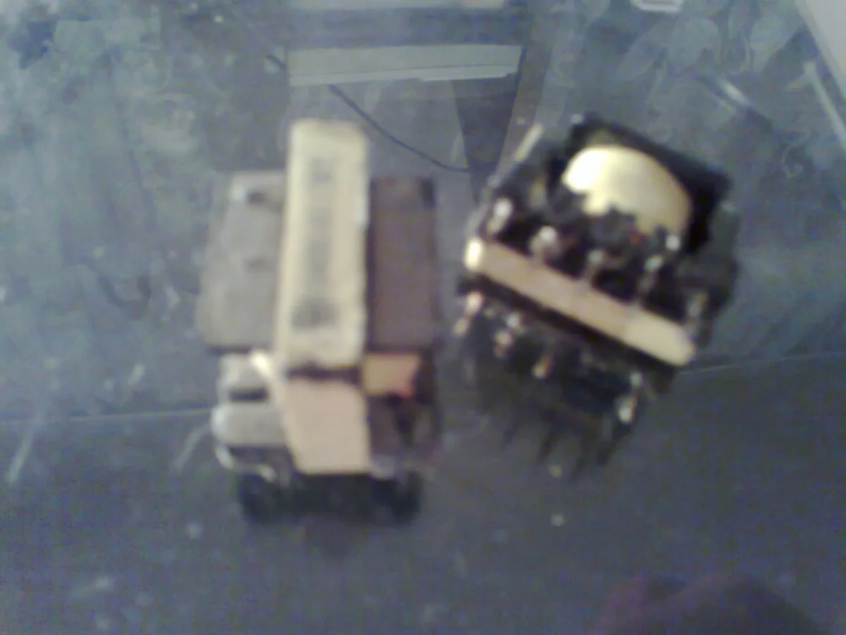

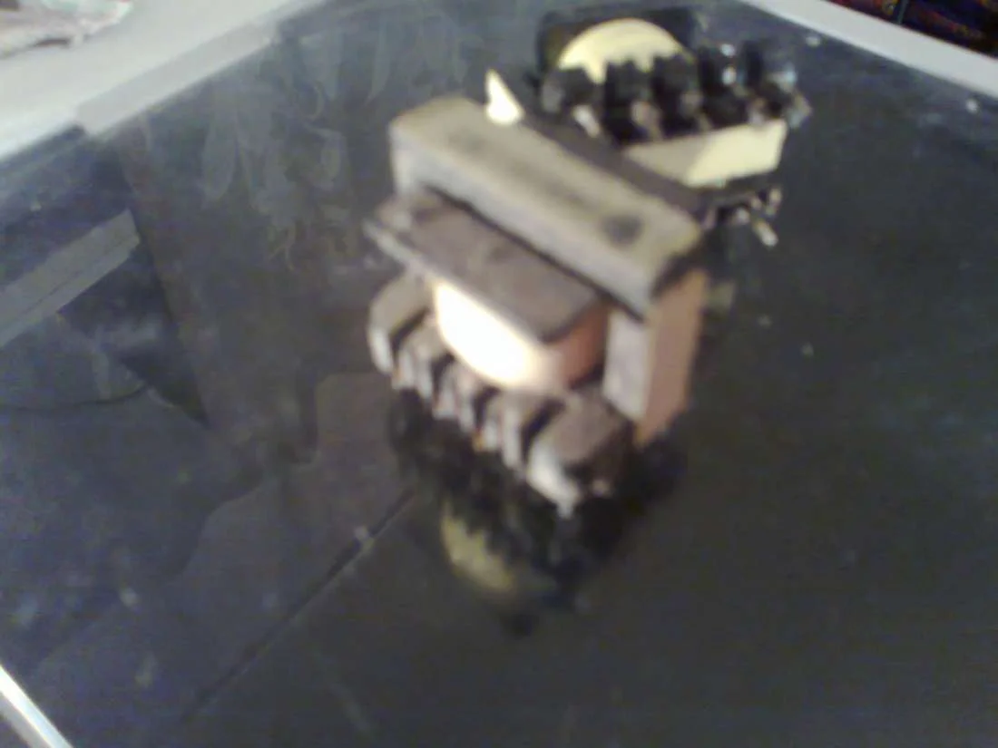

Остальными деталями разобрался, теперь трансформатор искать надо.
Вот эти (на фотке) трансформаторы снял с DVD проигрывателя.
Они из импульсного блока? Как определить?
Можно их применить?
P.S. Извините за качества фотки. Снял с мобильного телефона.:tehnari_ru_889:
По виду они очень маленькие для использования в лабораторном блоке. А если там ещё и сердечник ферритовый, то точно не пойдёт.

Еще есть старый домашний диафильм(в скрытом виде). На трансформаторе написано сверху 220 Вольт и снизу 6В. Если не ошибаюсь этот не подойдет?
От диапроектора не слишком подходящий, в нем лампочка ватт на 30 поди, и трансформатор ватта на 40. А здесь нужно трансформатор на 60 ватт минимум, чтобы БП мог выдавать на выходе 30 вольт при 1,5 амперах без заметной просадки напряжения. По "Серенаде" схему найду, посмотрю и отпишусь.

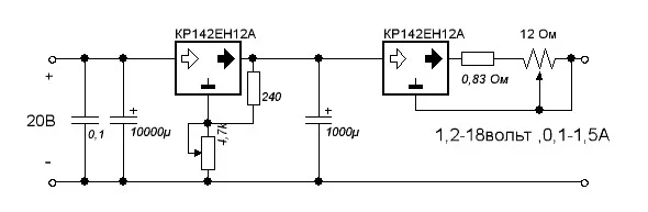

Уважаемые Коллеги форума!
Кто может изменить схему?
Чтобы был возможность регулирование тока.
Нарисуйте пожалуйста?
Резистор на 12 Ом проволочный
