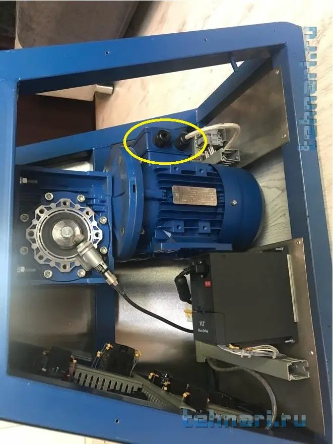

Нет, суть не только в том чтобы просто получить три фазы из одной, а нужно ещё и поднять напряжение с 220 до 380 вольт. Распределительная коробка это квадратный выступ на двигателе, закрытый крышкой, и куда заходят провода
так у меня на работе стоят ПЧ, на входе 220 однофазное и на выходе 380 трёхфазное и между ПЧ и двигателем ничего не установлено.

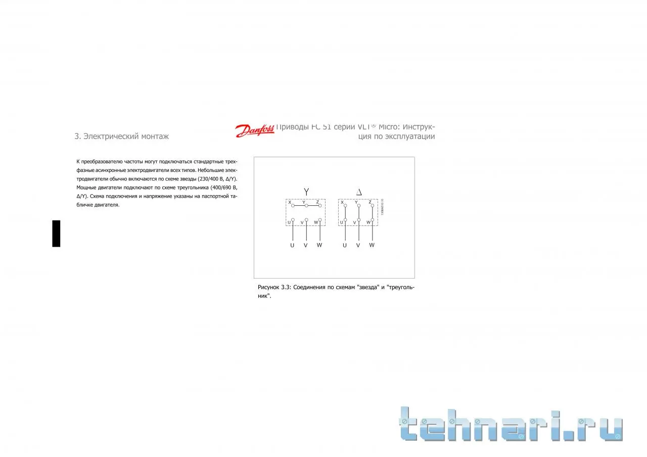

Скажу, что это преобразователь может работать как от однофазной, так и от трёхфазной цепи питания.

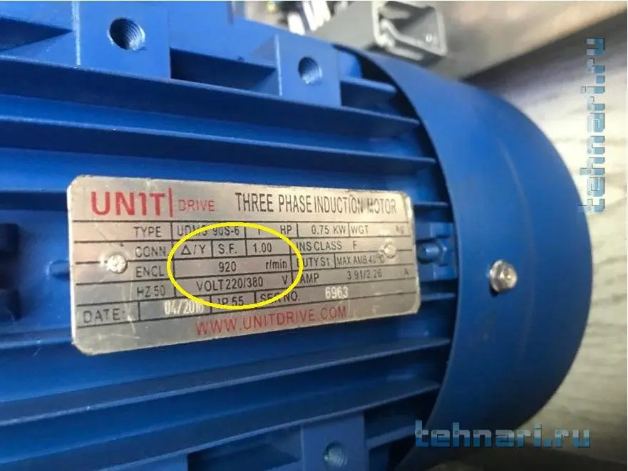

....но для этого его (двигатель) нужно включать не звездой, а треугольником. Посмотрите на шильдике двигателя, нет ли обозначения типа "380/220".
Судя по шильдику - есть: %EC%EE%F2%EE%F0.webp

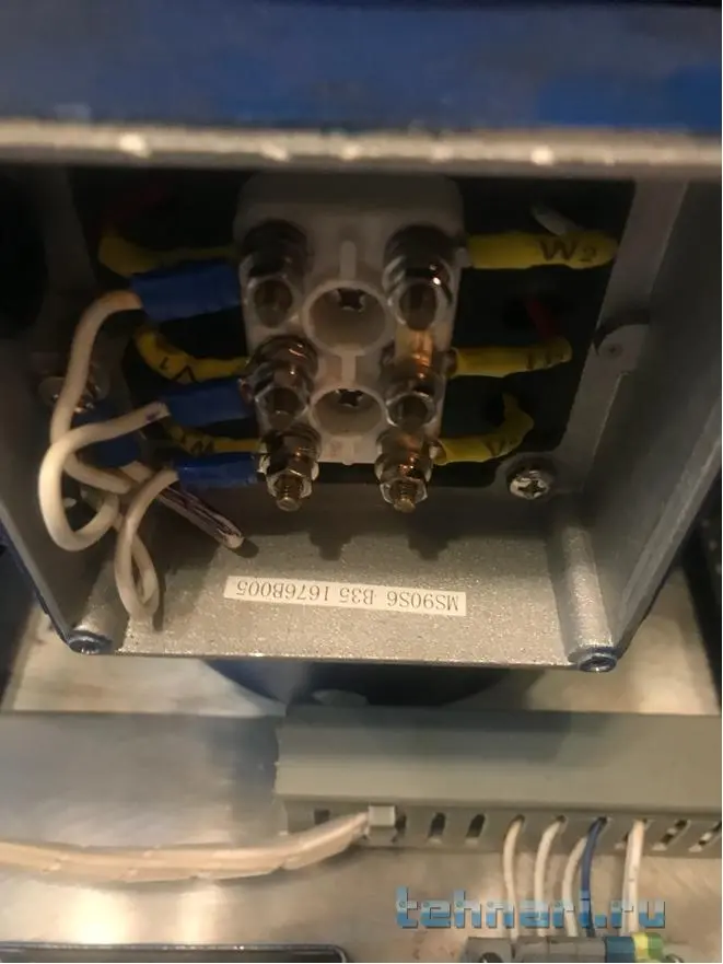

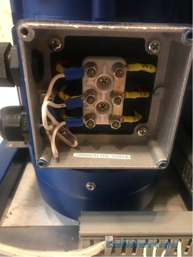

Осталось заглянуть под крышку распределительной коробки, что там:
New Document [1]_01.webp.
Не могли бы вы сказать на каком из фото изображена распределительная коробка.
Спасибо большое, но я вообще не разбираюсь к сожалению( Поэтому ищу человека, который сможет это сделать. Покажу ему)
То что не разбираетесь, плохо - но не смертельно. Возможно понадобиться изменить настройки.

Фото приложены.
    31 KB · Просмотры: 133
    25.8 KB · Просмотры: 121

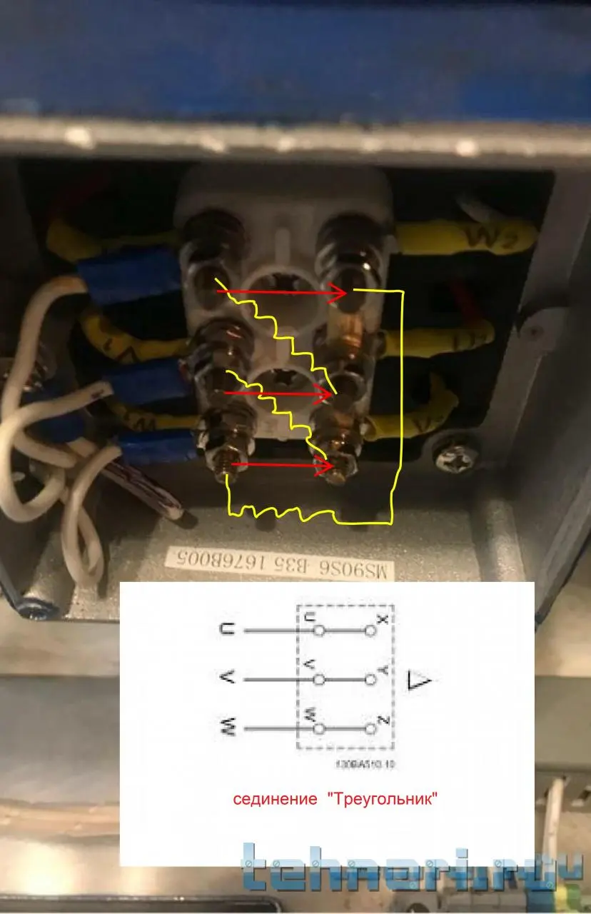

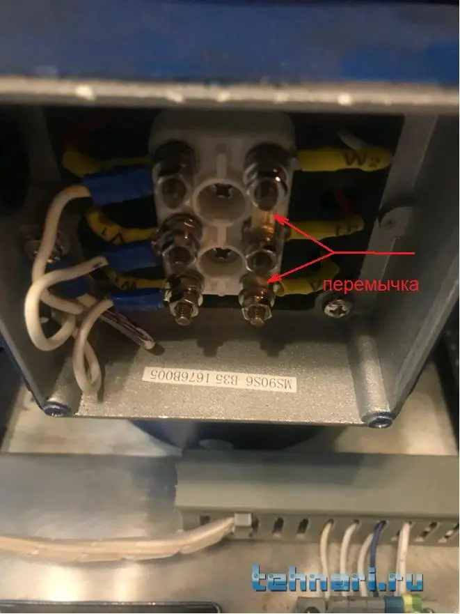

Видите перемычку? Это средняя точка звезды. Нужно снять её и отзвонить обмотки - их начала у Вас уже подключены к фазам. Теперь нужно будет конец первой соединить перемычкой с началом второй, конец второй с началом третьей, а конец третьей с началом первой. Это будет треугольник. В такой конфигурации Вы сможете использовать недорогой частотник 1фаза220/3фазы220, коих великое множество
Видите перемычку?
Это средняя точка звезды. Нужно снять её и отзвонить обмотки - их начала у Вас уже подключены к фазам. Теперь нужно будет конец первой соединить перемычкой с началом второй, конец второй с началом третьей, а конец третьей с началом первой. Это будет треугольник. ...
Должно получиться - так:
В комплекте с двигателем должны идти дополнительные перемычки(перемычка).
Нужно открыть крышку распределительной коробки на двигателе и сфотографировать её содержимое, выложив фото сюда. Если соединение не глухое, т. е. выведены все провода обмоток, то переключить со звезды на треугольник вообще не представляет никаких проблем

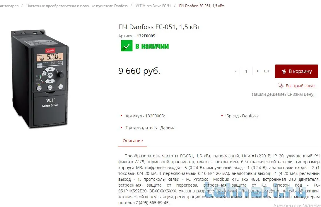

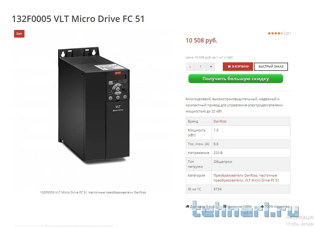

Нашел частотник Danfoss VLT Micro FC-051 220В 0,75кВт 4,2А
Подойдет ли он для данного питания двигателя от 220в?
Если нет - предложите пожалуйста вариант.
Ссылку на частотник к сожалению не могу опубликовать. Нет прав(
Или другой частотник Danfoss VLT Micro Drive FC-051 380В, 2.2кВт, 5.3А. Не могу разобраться какой нужен и что подойдет для данного двигателя.
Если Вы переделали включение обмоток двигателя на треугольник, то Вам нужен частотник на 220 вольт, то есть первое предложение. Однако 0,75 kW максимальная мощность нагрузки частотника, и 0,75 kW мощность Вашего двигателя. В принципе всё штатно, но я бы посмотрел на модельку 220 вольт 1,5 kW. Это моё личное мнение - не люблю отсутствие запаса
Да, все сделал.
Подойдет модель как на фото?
Точнее, как на 2 фото. Прикрепил.

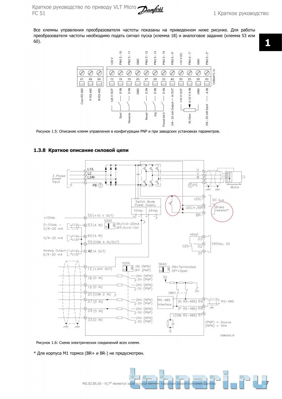

подойдёт. Как раз вход однофазный на 220 вольт. Но смущает в описании, никогда не видел что стоит встроенный тормозной транзистор! Обычно есть встроенные тормозные резисторы.
... в описании, никогда не видел что стоит встроенный тормозной транзистор!
Так вот же, судя по краткому руководству. Стоит внутри, а коммутирует тормозной резистор, стоящий снаружи. Просто нужен ли он(тормозной резистор) в данной конфигурации? В установке у Diman44ik-а. Лучше спросить у поставщикА.
doc_MG02B550 Краткое руководство_01.webp.
