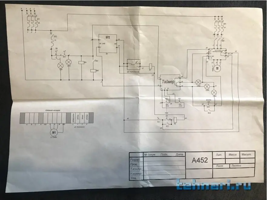

А вот это фото можно по чётче? %FD%EB. %F1%F5%E5%EC%E0.webp.

Почетче не получается загрузить, сайт автоматически сжимает фото. Ссылки публиковать мне нельзя еще.
Могу сфотографировать ближе определенную область для увеличения.
Просто хотелось понять работу(алгоритм) Вашей установки. Можно написать ссылку прописью.
