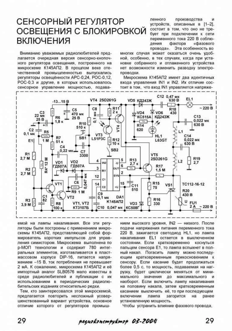

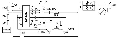

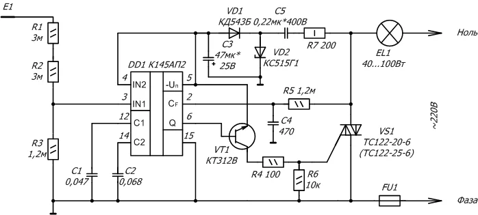

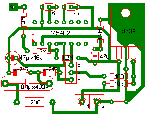

Если не сложно сразу наглядно накидайте схему та что выше на 145АП2 приведена с этим усилителем на транзисторах.
Каскад усилителя собран на VT1 и VT2 + сопутствующая обвязка. До кучи в схему добавлен фотодатчик освещения. Если все эти функции важнее простоты конструкции и/или желания один раз перевернуть вилку в розетке - можно пробовать собрать.

Решил все таки собрать вот эту схемку и печатку тоже прилогаю. 145ap2b.gif 145ap2-bt138m.gif

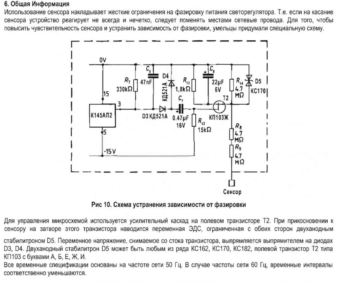

только не могу понять что бы избавить от фазировки нужно собрать вот такую схемку. но куда она подключается непосредственно не пойму может кто поможет и сразу исправит в рисунке?
