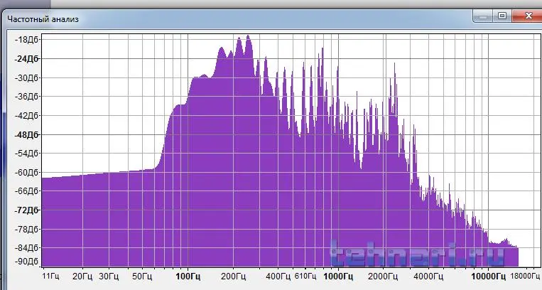

Ну уж, раз картинку нарисовали, может расшифруете?
А то Пикассо иногда такое рисовал...

Кстати, арпеджио не может такой график дать... Там нотки последовательно идут... На графике узкие всплески со шлейфом гармоник будут... А это какой-то залп...
Из пушки по воробьям...

Захватываем видео, выделяем дорожку, засовываем в редактор и видим, что основная частотка - 70-5кгц (100- 3,5) и сыграть это сможет самый убогий средник, чай не Хендриксы с Блэкморами (и не Лес Полы 59года)...
Только в этой "частотке" не все частоты нам одинаково нужны, что бы воспринимать звук гитары в общепривычном аспекте... Еще раз повторяю - не ДИАПАЗОН важен, а НЕРАВНОМЕРНОСТЬ! Думаю, что человек способный рисовать подобные картинки из аудиодорожки с видео прекрасно понимает что такое НЕРАВНОМЕРНОСТЬ...
Для гитарного звука, в его "классическом" понимании нужны провалы в районе 200-250 Гц, и в районе 700-800 Гц...

Здесь, вообще, картина очень интересная! На концертах с живой группой гитару приходится поднимать в диапазоне 300-1200Гц, иначе она просто теряется на фоне других инструментов, звучит не убедительно... А когда сводишь запись, то как правило, чтобы выташить гитару из микса нужно провалить (парадокс, но именно провалить этот, а не поднять другие диапазоны) 200-300 Гц, что бы она не сливалась с басом, и провалить 650-750Гц, что бы в звучании гитары появилась "прозрачность" и "легкость"... И это следствие съема сигнала с динамика. А еще и выше 8кГц всё обрезать, что бы с тарелками не пересекаться... Если писать гитару "в линию", то там вполне себе может оказаться совсем другая картина, так как сигнал с датчика гитары более линеен по сравнению с комбиком, за исключением всплеска на собственной резонансной частоте, а их даже несколько может быть... Да это еще и от жанра зависит.... В хэви металл одни частоты валить нужно, в роке и кантри другие... Всё очень индивидуально от трека к треку. Иногда бывает даже нужно отрезать от гитары всё, что ниже 1000Гц., особенно там где партия гитары идет "чёсом", оставляя только "перкуссивную" составляющую для подчеркивания ритмического рисунка, ибо нижняя часть диапазона даёт кашу с басом и ударными... Много ньюансов! Очень много! И графиками их не покажешь... По мимо частотки есть еще фазовые характеристики, и их тоже никак не объедешь... :)
