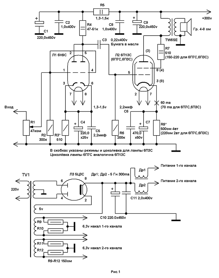

Послушав ламповый звук для наушников личного производства на лампах 6н23п немного не понял, да честно признаюсь Pink Floyd, Led Zeppelin, AC/DC и т.д. звучит и цепляет, вот с современными исполнителями и в играх оставляет желать лучьшего. В общем не удовлетворен и он у ехал к другу так и не до деланным до конца корпусом.
Решил все-таки сотворит еще один ламповичек но уже поинтересней. Выбор остановился на лампах 6п3с и или Г-807.
Теперь сижу в раздумьях SE или PP?
Лампа Г-807 приглянулась своей внешностью! Про 6п3с говорят, что лампа для звука.
Выходные трансформаторы решил мотать сам. Трансформатор анодно-накальный буду мотать на ТОРе.
Тема долгострой так как многое не понятно.
Ну а для начала вот первая схема на 6п3с
Кстати лампы 6п3с и г-807 взаимозаменяемы с одним но разная цоколевка и у Г-807 анод находится на верху колбы и питание анода до 500вольт, что немного пугает..
Ну и наверное еще один пунктит да закидают меня аудиофилы решил отказаться от кенотрона в пользу диодного моста.
Может так.
