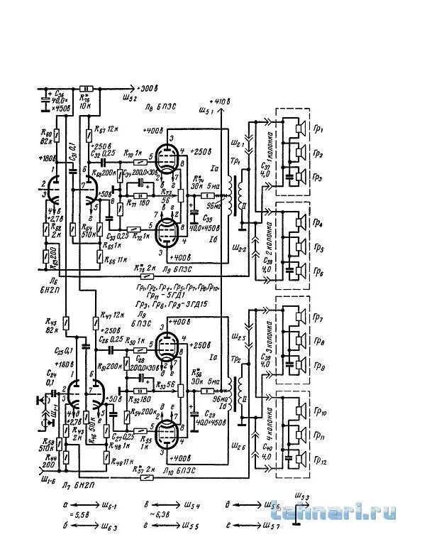

Вопрос не корректно был задан... Смещение влияет на сопротивление лампы Ri... А Ra-a это по сути имеет отношение к нагрузке. Эти два понятия связаны отношением которое зависит от режима включения лампы (триодное, тетродное или пентодное).Подскажите, А влияет ли на Ra-a смещение?
.Не..., в условиях военного времени или у знатоков "в этих ваших интернетах" - очень легко. А по учебникам - У лампы в тетродно-пентодном включении"Ri - это внутреннее сопротивление лампы;
Ra - это сопротивление нагрузки анодной цепи;
Конечно лучше бы они были равны, Ri = Ra (это в идеале, согласование), чего добиться очень не легко ..."

Я так понимаю, это просто эмпирический расчет. Сопротивление нагрузки в 10-ть раз меньше внутреннего сопротивления источника сигнала ? Интересное согласование ?...Следите за руками: 34000*0,1=3,4 кОм, лампы две - 3,4*2=6,8 кОм. Итого - нужен транс с первичкой на 7 кОм. Ну и Ктр. На 4 ом - 7000/4 и храбро берём корень - примерно 42. На 8 Ом - 7000/8 и корень - примерно 27. (Ктр - это отношение витков первички к вторичке)
А самому посмотреть документацию на лампу 6П3С что мешает? Стиль жизни в рамках собственных амбиций?:tehnari_ru_509:Подскажите, какое оптимальное Ra-a для этой схемы
Ну ты и наговорил ?! ...Если резисторы 2-ой сетки питать через резисторы от концов обмоток тр-ра, то режим называется "триодным".
Спасибо за разъяснение! Подскажите, какое оптимальное Ra-a для этой схемы
Посмотреть вложение 360006.

тоже необоснованно.Ra-a = 7 кОм.
