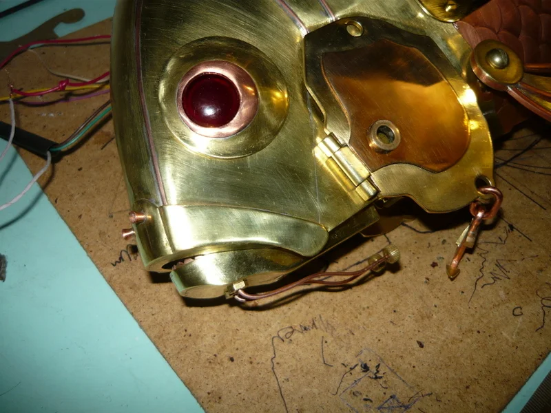

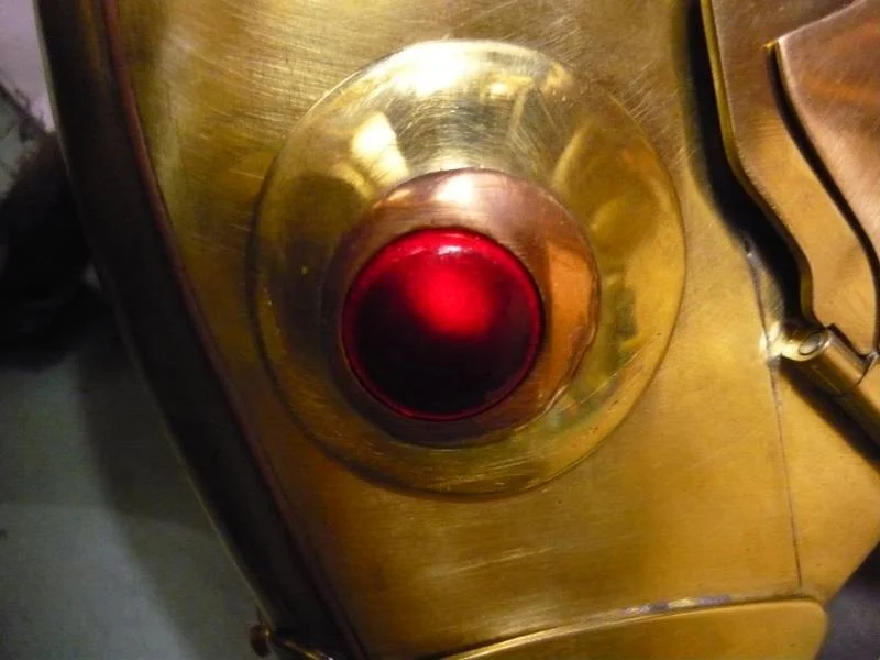

Валер, сейчас ради интереса загуглил - они и по сей день в моде (порошки) :D поспрашивай в магазинах/аптеках, авось и найдёшь :)
Любая зубная паста прокатит, лучше белая. Можно еще пастой ЗМ, на авторынках должна быть.
медяху можно тереть ватным диском смоченным в растворе хлорного железа. Именно тереть. Окисел стирается содой. Мелкие риски от нулёвки затираются на ура. А вот латунь приобретает матовый цвет.
Всем спасибо за советы!
Зубной порошок ерунда, нашёл старый и купил новый.
Почистил голову, оставлю в таком виде,
тем более на фото вид хуже чем на самом деле.

Большая!
Заметно что из благородных!:)
Немного приболел, но делаю по мере возможности.
Установил лампу на глаз, и что то типа прожектора, пока не обдумано.

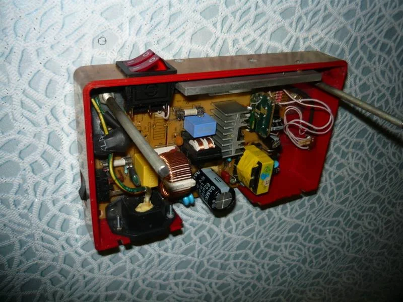

А всё же что то получается, вот глаз заморгал, тускловато зато плавно.
Рот двигается, на движок подал 5 вольт, немного медленно но зато
движка почти не слышно, да и почему то сбиваются часы если подключаю
на одно питание 12 вольт. Пускай будет степенная или сонная рыба,
мне нравится. Блок питания 12 В 1 А и 5 В 1 А хотя часы потребляют около
100 mA, а оба движка вместе 90 mA.

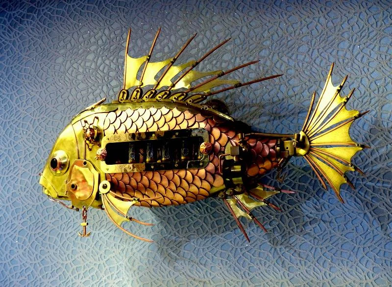

Сегодня:
Делаю всякие мелочи, и устраняю огрехи, отрастил "бороду" из 2-х волосинок,
покончил с рамкой, стекло не влазит надо подгонять.
Думаю пора повесить рыбку, повешу пока на стену, потом думаю к остальным
моим конструкциям на полку стола.

Ну вот, повесим на стену, пускай повисит. И когда я научусь фоткать,
мыльница завыделывалась, а нормальный фотиком получается только луна,
и ещё девицы иногда. Почему то исчезает блеск, не передаёт глянцевые
поверхности, может со вспышкой попробовать. Последнее фото почти
соответствует но желтизна какая то. :tehnari_ru_942:
Щикарная рыба! Завидую =) На последней фотке как раз довольно интересно получилось, нет желания оттенок чешуе под золотую рыбку изменить? Помниться где-то читал, что медь натертая соком горькой редьки приобретает оттенок "под золото"
Рыбу затеяли потому как обои "волнистые"? :)
Красота!
Валера, только без обид
Ну вот ещё, вы бы знали сколько я от друзей и коллег наслушался всякого,
пока рыбу делаю, каждый день меня подкалывают, по доброму конечно.
Владимир, а рыбка то маленькая, получилась, она раз в 10 больше.
За похвалу всем спасибо, но до финала ещё дня 3 может больше,
хвост надо заставить шевелиться, и огрехов полно, например голова не
до конца села, нужна подсветка внутри, механизма не видно.
