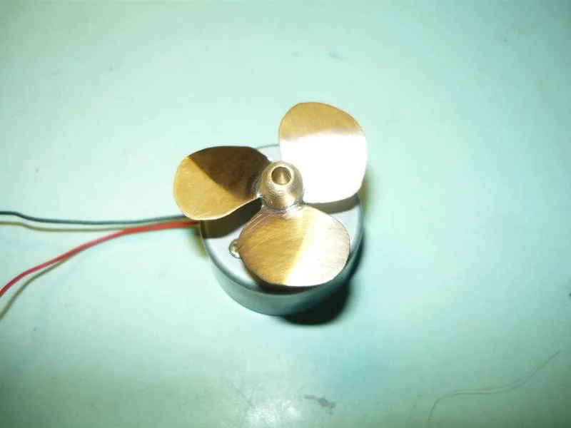

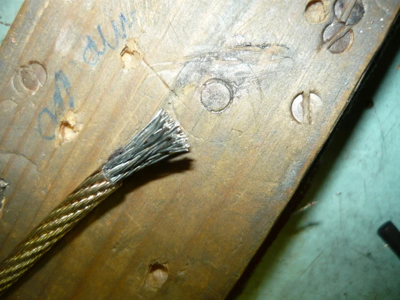

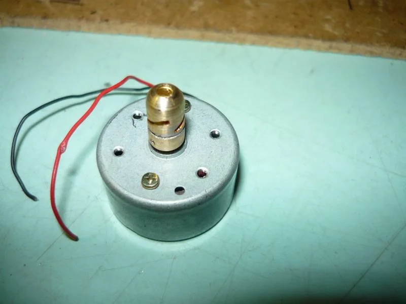

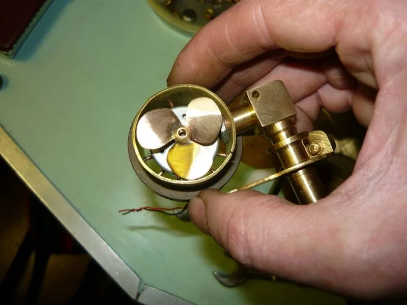

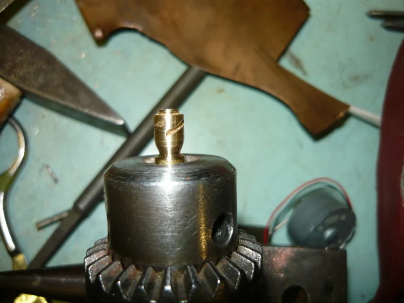

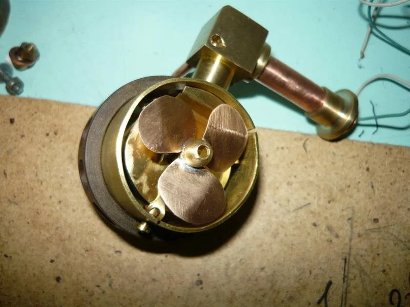

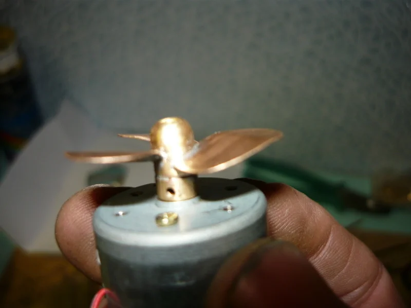

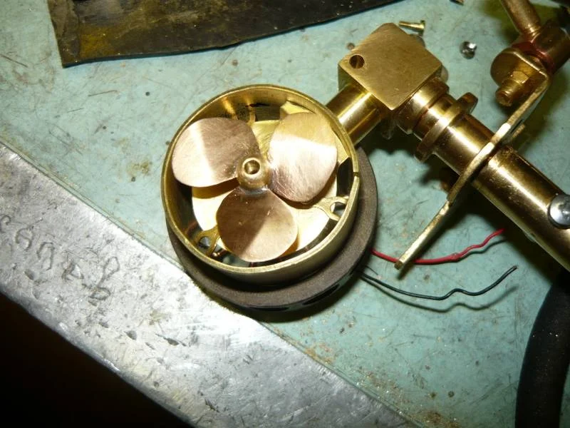

С виду всё просто: вот винт картинка в инете, теперь делаем картинку в размер,
печатаем, ищем подходящий материал, и готово.

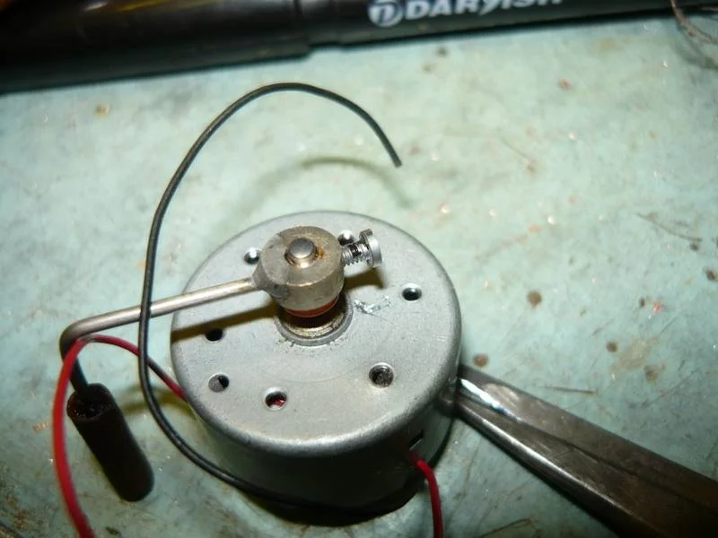

На самом деле: картинка напечатана, есть двигатель, надо сделать ступицу,
мелкого метчика нет, нашёл втулочку, рассверлил отверстие в размер,
нашёл вторую втулку, пропилил щели под лопасти, состыковал и спаял две
втулки вместе, зажал в дрель обработал, вырезал лопасти, скрепил втулки
винтом, чтоб не развалились при пайке лопастей, припаял лопасти по одной охлаждая,
ещё чистка и всякая мелочь.
Только не полное описание заняло 10 минут. tehno030

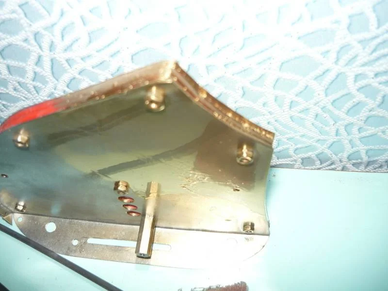

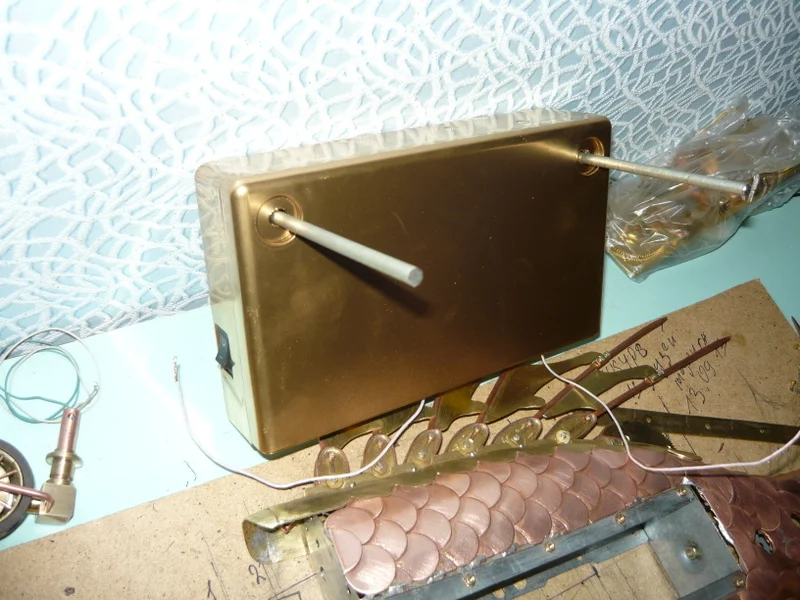

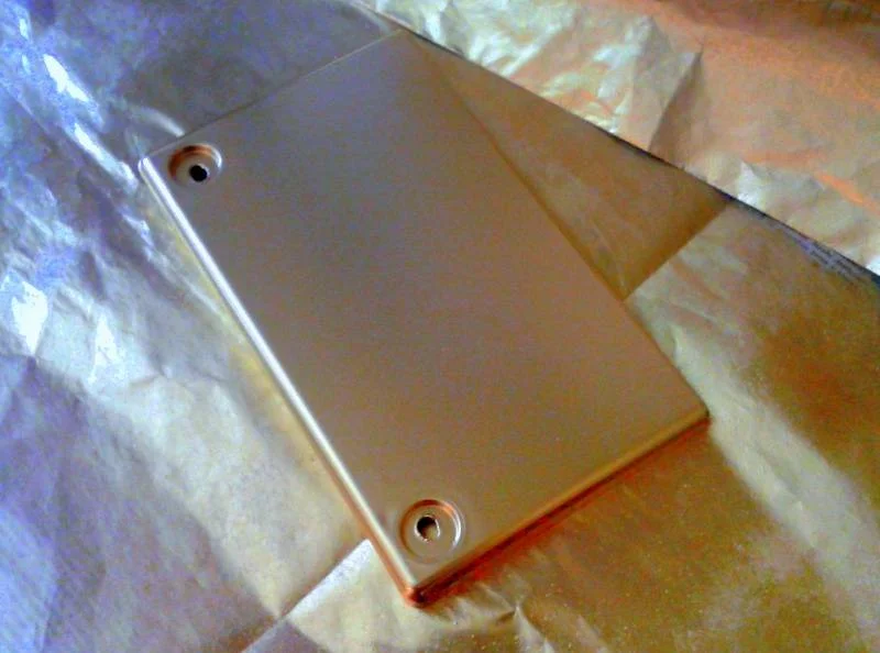

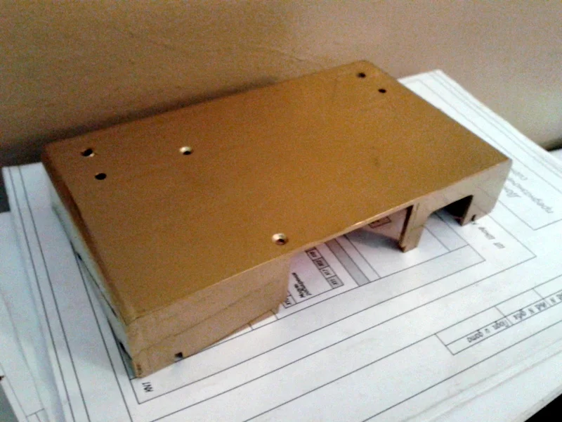

Покрасил коробочку, фото на телефон.
    60.6 KB · Просмотры: 127
    44.3 KB · Просмотры: 106
Краска не просохла как следует, оставил на сутки,
зато опробовал её, цвет нормальный, лишь бы не облупилась,
интересно но написано, что не требует грунтовки и лака.

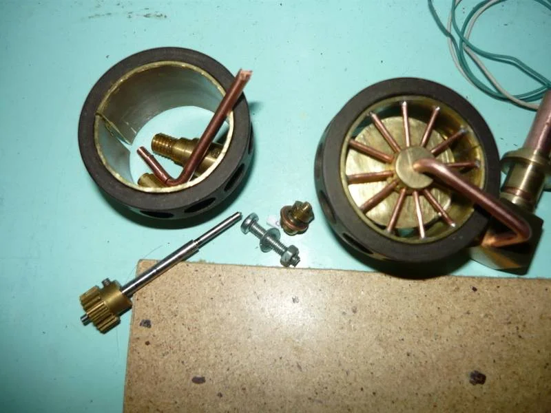

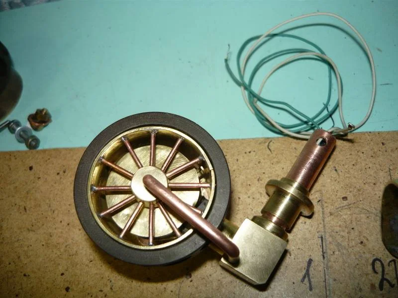

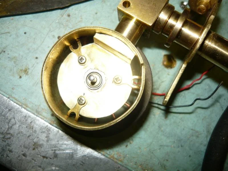

Сделал крышку на двигатель, и почти закрепил его.

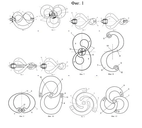

Наверное уже поздно советовать... Я для винта "приспособил" пропеллер Шпади - богатые возможности для фантазии и очень подходит к стилю.
Но это уже просто подсказка на будущее! :)
Спасибо! Действительно интересная штука, но времени мало, к сожалению
некоторые идеи не будут воплощены до окончания конкурса, а потом всё возможно.

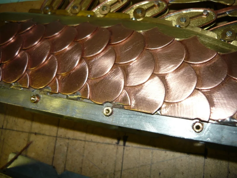

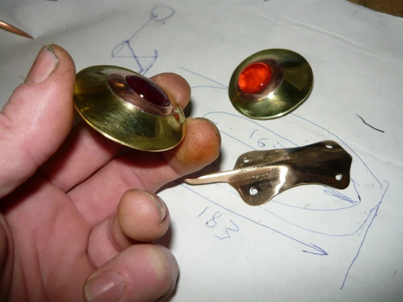

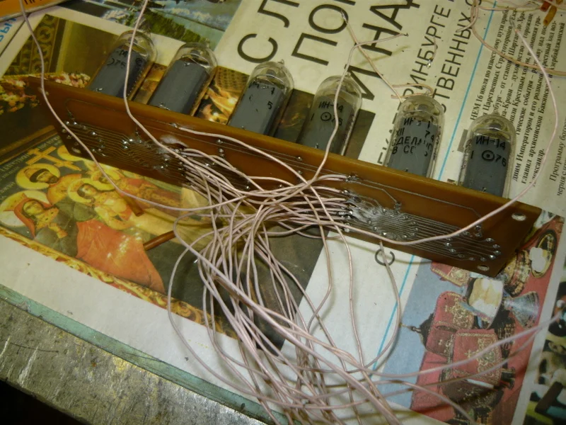

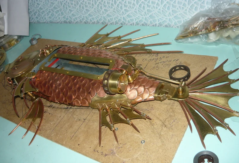

Началась чистка, сделал "кисточку" для труднодоступных мест.
Припаял немного проводков, подкрасил видимые места.
    94.6 KB · Просмотры: 102
    64.4 KB · Просмотры: 109
    38.1 KB · Просмотры: 122

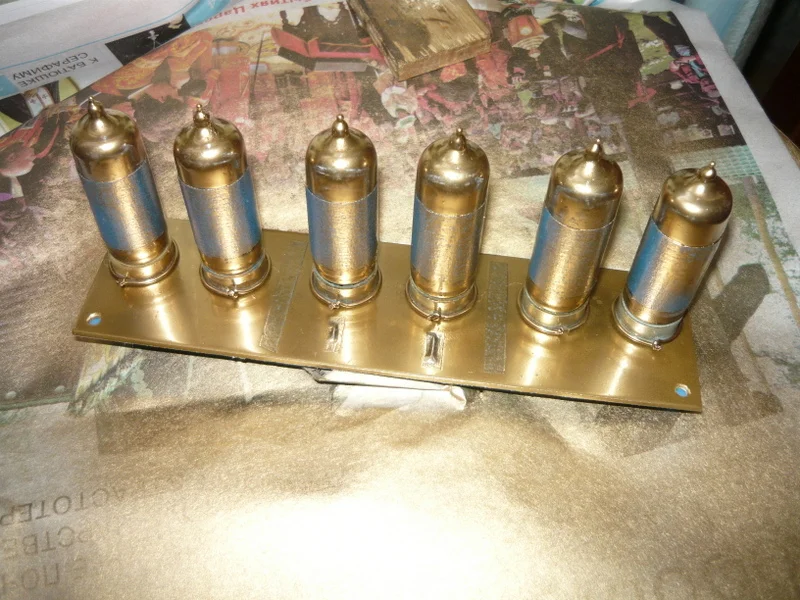

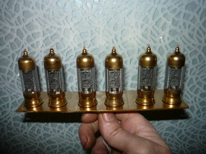

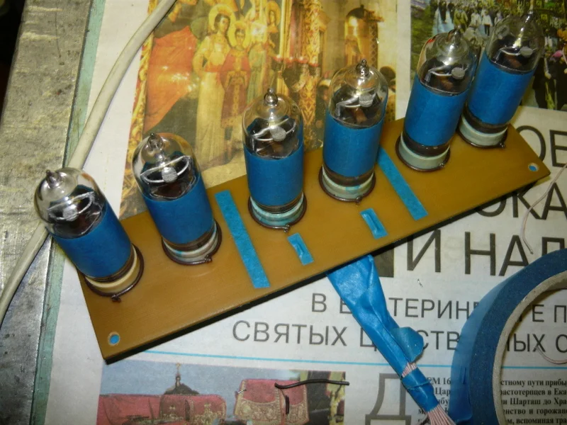

Покрасил плату и лампы.
    66.1 KB · Просмотры: 167
    53.8 KB · Просмотры: 125
    78.9 KB · Просмотры: 173
    102.8 KB · Просмотры: 160

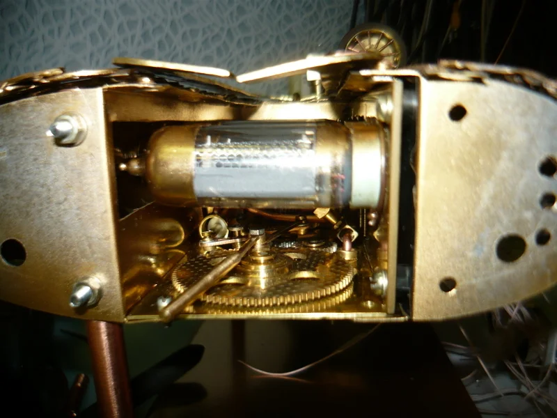

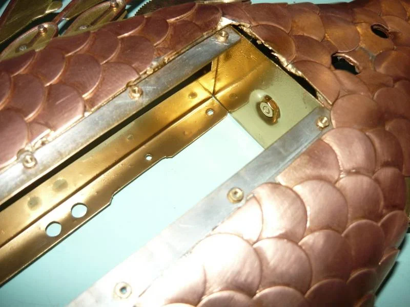

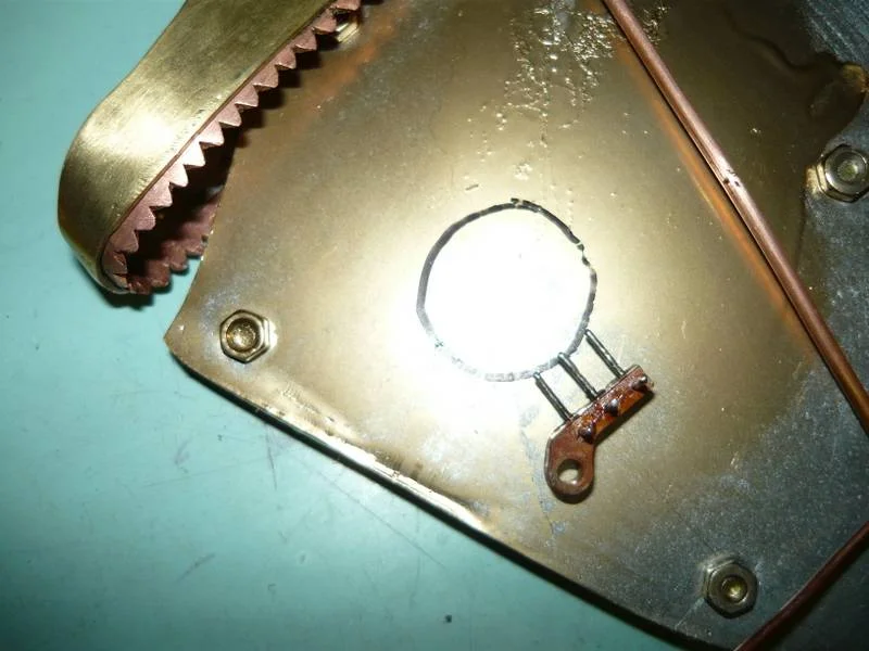

Начал собирать, на фото1 колодочка для неоновой лампочки,
будет в глазу мигать. Проблема как всё затолкать, ищу
оптимальные варианты, последовательность сборки.
Получается, что нужно установить платы, а потом фон,
сборка получилась сложная, кое что не продумано. :tehnari_ru_942:

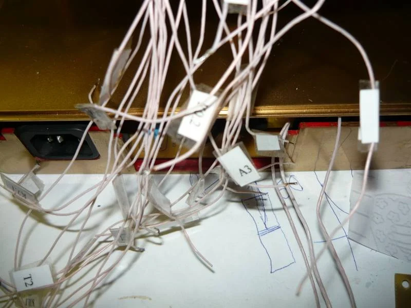

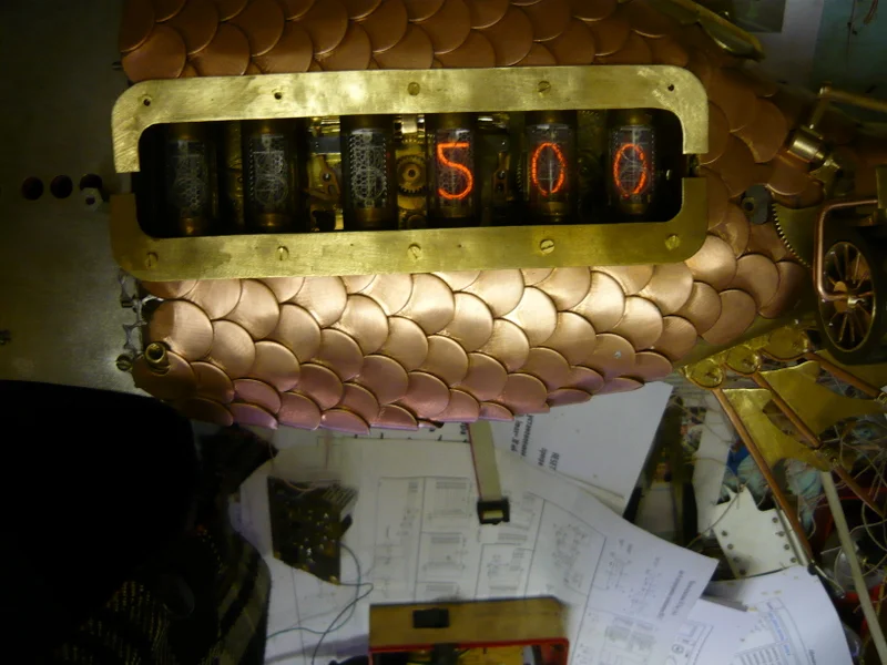

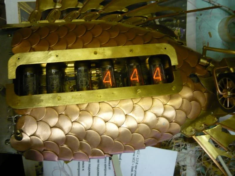

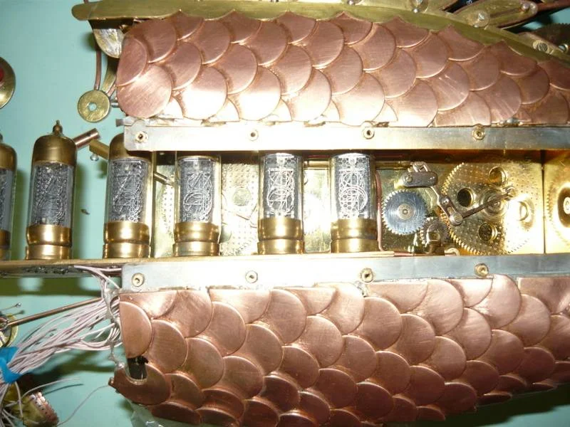

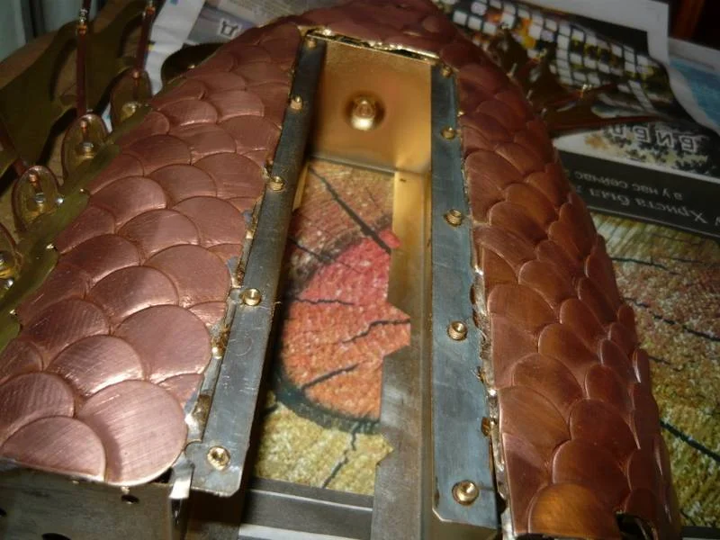

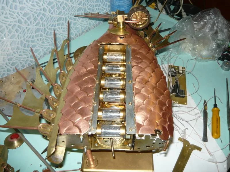

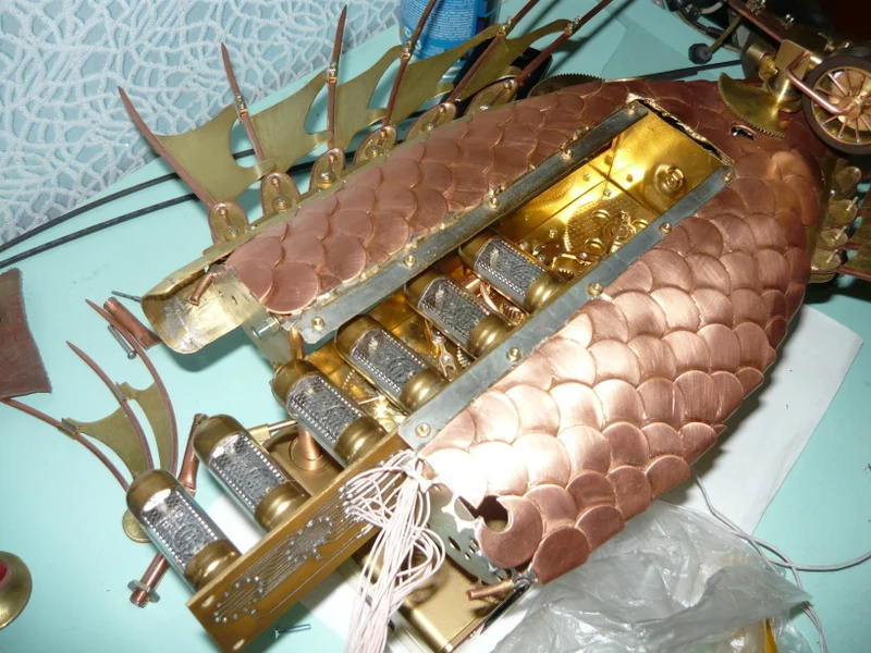

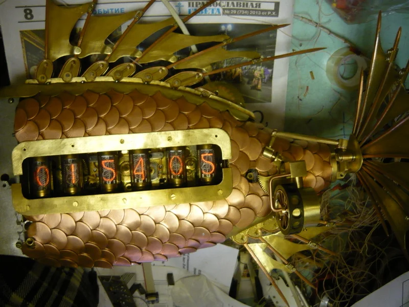

Ура! всё же я запихал часы, поверите, мата домашние наслушались на месяц вперёд.
Не только запихал но и прикрутил плату на все четыре винта, да ещё через
изолирующие втулки. Молю бога чтоб лампы остались целы ведь не проверил.
Операцию хотел оставить на завтра, но получилось. Ура... tehno030

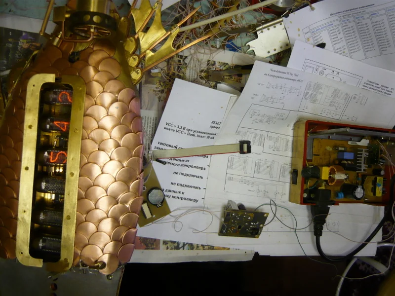

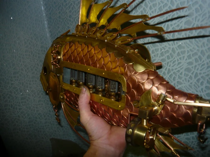

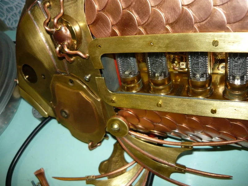

Часы пошли, странно даже паял с батарейкой, прошивке ничего не сделалось,
всё нормально. Светятся только 3 лампы отсутствует один дешифратор,
сейчас буду искать, где то лежат.
Теперь можно и кофе попить.

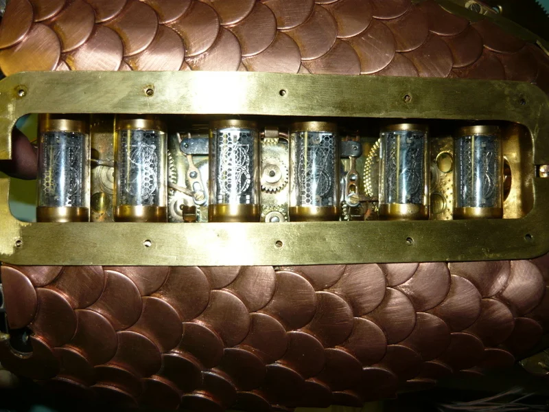

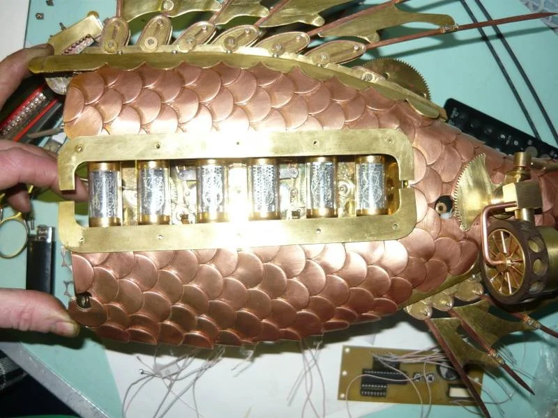

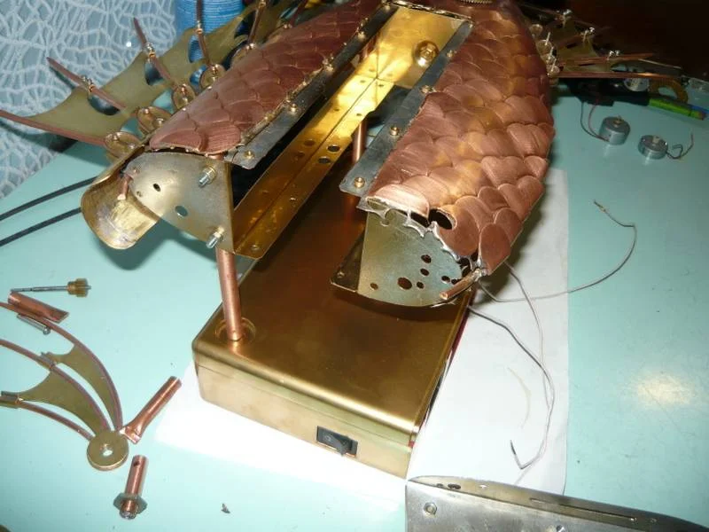

Теперь другое дело, дешифратор еле нашёл, ещё первый дохлым оказался. tehno034
Теперь надо разобраться с точками и лампами в глаз.
    76 KB · Просмотры: 100

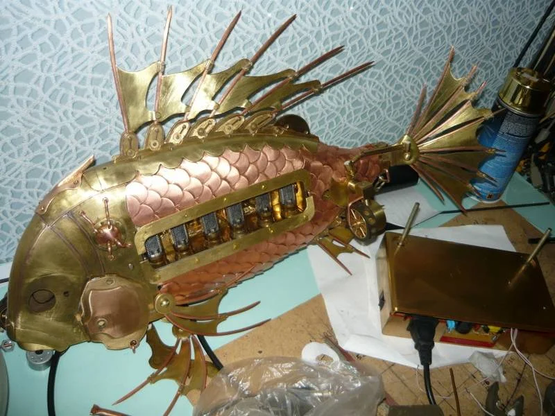

Что то не кто не критикует, наверное надоел со своей рыбой. :tehnari_ru_098:

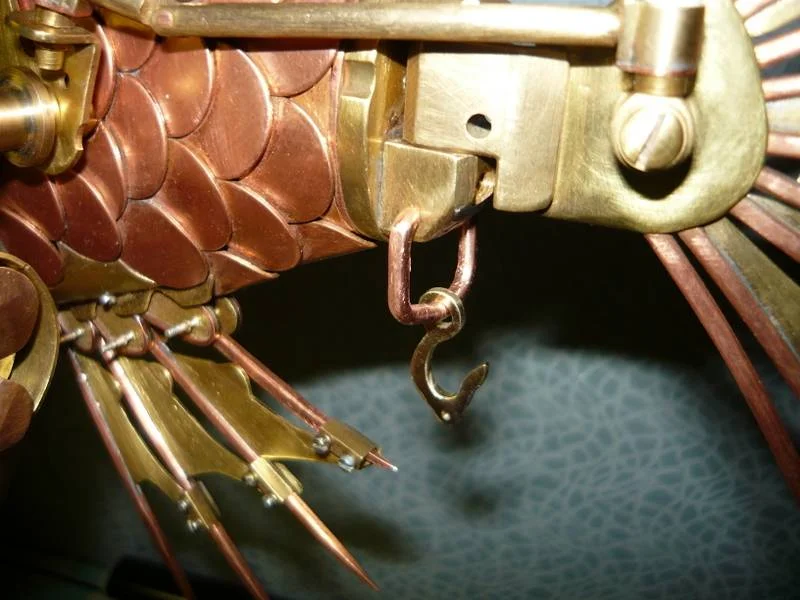

Сделал крюк, зачем не знаю так придумалось, нашёл не прокрашенное место, рыба стала тяжёлая, надо будет взвесить.
Сейчас присмотрелся ещё уйма работы а я крюки делаю, пора составлять план.

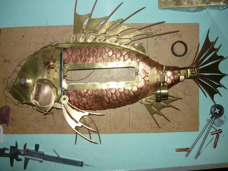

Я же не сказал хвалить, от этого работа не станет лучше,
конечно мне приятно, но нужна справедливая критика,
может что ещё сделать, пока не поздно.

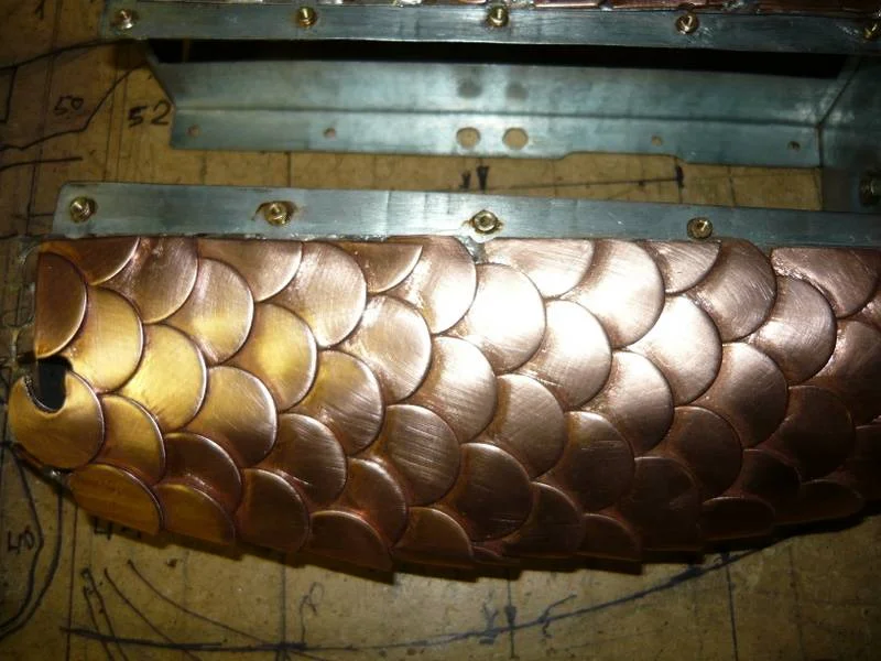

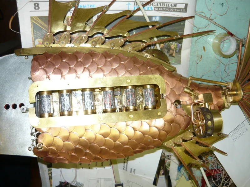

Начал полировку, полирую не идеально, оставляю крупные трещины,
это всё таки рыба, а не дорогой перстень. С полировкой чешуи и плавников
трудновато будет, я только всю грязь убрал да и часы на месте,
так по краюшкам пройдусь. Пасту ГОИ смываю в ванной с мылом, а тут как.
