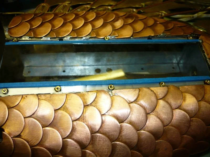

Решил вырезать стекло, или стекло такое, или стол горбатый,
скорее всего руки кривые, правда стандартное стекло резал нормально.
Стеклорез китайский, с шестью роликами, простой, использовал первый раз.
Стекло тонкое 1,8мм, так можно целую статью написать, какой я резчик.
Стекло я всё таки вырезал, но одно получилось, уголок откололся но как раз
в размер. :tehnari_ru_942:tehno035

Занимаюсь всякими недоделками, проблем много, вот что значит придумывать на ходу.
1. В корпус надо затолкать часы и механизм "фон", для этого надо снять голову,
но это не всё, нужно правильно распаять провода 30 шт. к индикаторам,
(придётся маркировать, потом не вызвонить) и всё это припаять к плате часов.
2. Вторая проблема кажется пустяковой, но ничего не могу придумать.
Для крепления стекла сделана рамка (не до конца), как её крепить, вначале думал
припаять изнутри гайки и сделать винты из гвоздей (латунных винтов нет).
Нарезал М2, но не одна гайка не подходит, наверно плашка не стандарт,
а метчика нет в наших магазинах, заказывать поздно. Вот думаю!
Валер, а шурупов с гайками нет? Так бы спилил им башки (под клёпки) да и всё..
Решение найдено, нашёл такие штучки, после доработки припаиваю,
правда болтиков мало, но поищу ещё.

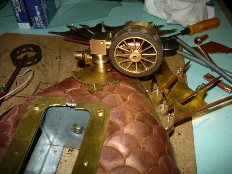

Что, делаю сам не знаю, пока похоже на колесо, хотя думал не об этом.
Буду продолжать, может что и выйдет, просто на рыбе мало всяких,
замысловатых механизмов.

Валер, ты решил рыбину снабдить движителями? :)
Угадал!

Продолжаю, вожусь с движителями, хоть бы один доделать как образец,
второй проще.

Извиняюсь, но мысли вертятся, не поспеваю за ними делать.
Какой вариант выбрать:
1. Классический корабельный винт.
2. Винт в виде конусной спирали, накропал рисунок понятный пожалуй мне,
спираль делаю из листа, и вытягиваю, внутри ось.
ДА НУ НА..... Это типа получается корабль Нэмо??? Тогда по любому спираль.
Какая то ерунда получается, наверное сделаю обычные винты,
да и время поджимает, пора завершать.
