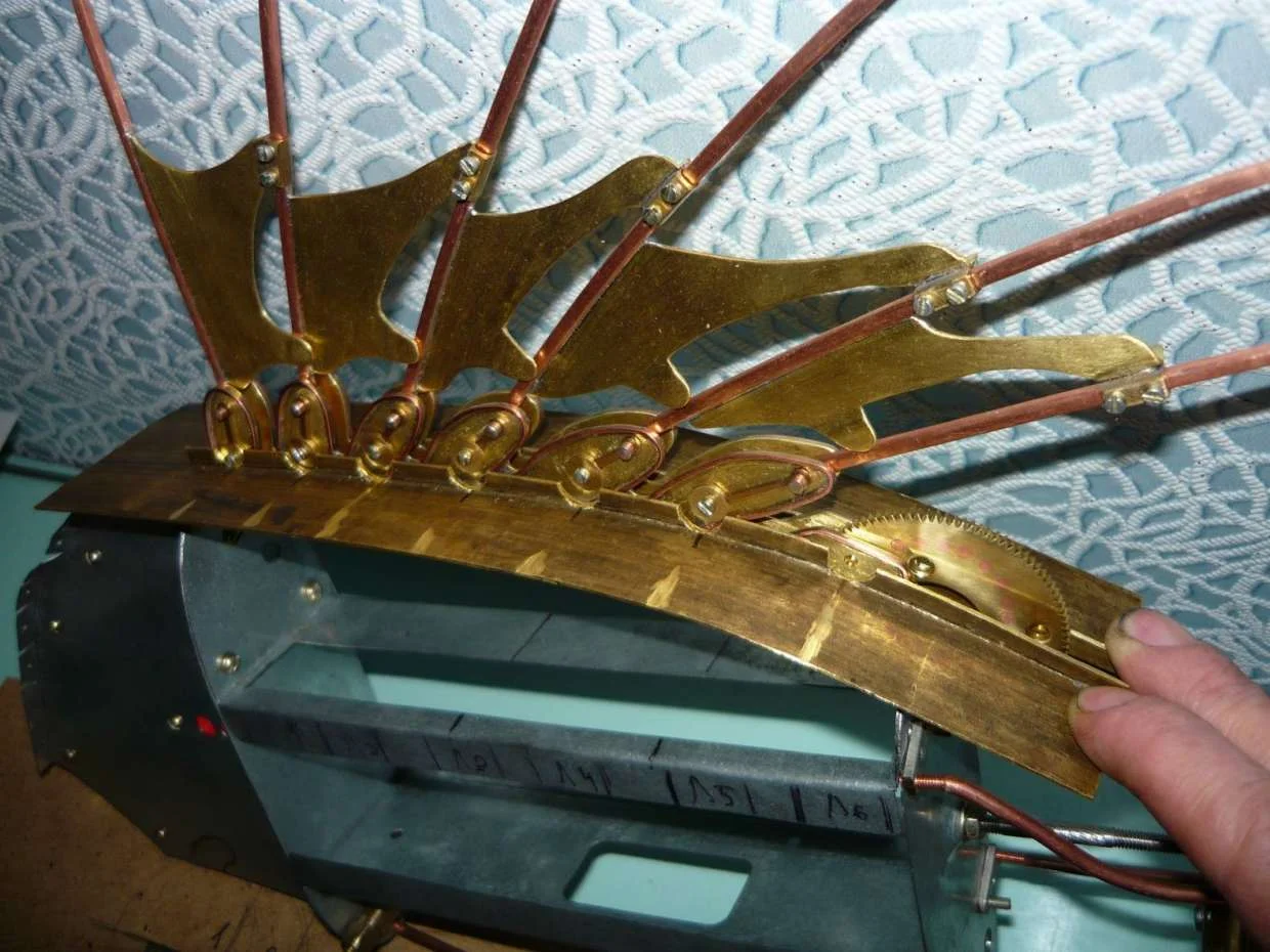

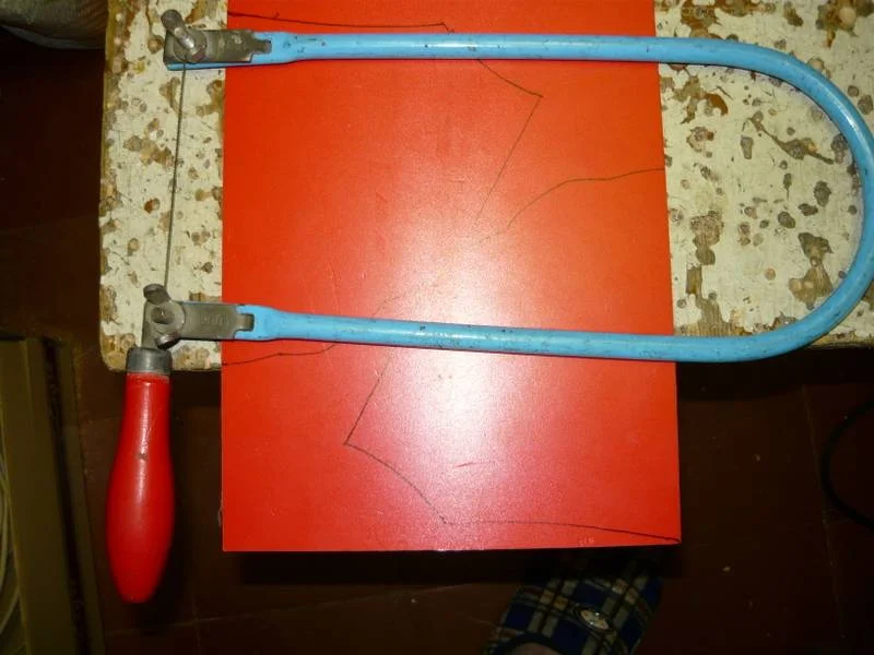

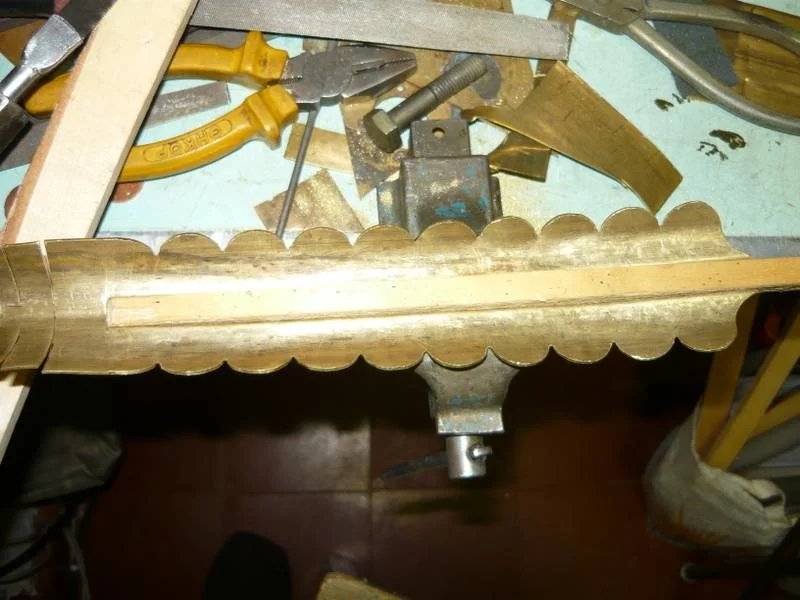

А если боковину сделать из единого листа рихтованного под чешую с окошками для цифр?
Совет хороший, но нет материала.

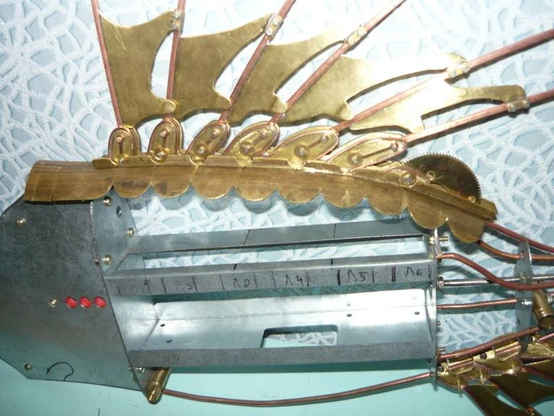

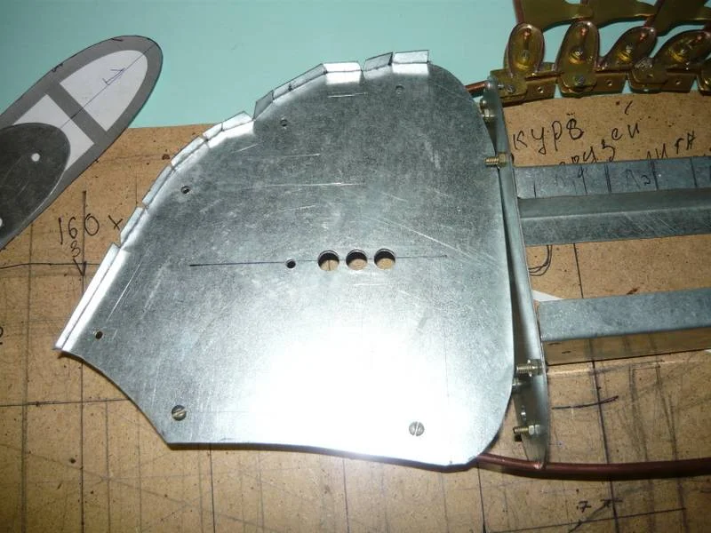

Продолжаю делаю что возможно, что бы не терять время,
занялся головой, вернее её каркасом.
Вот пока так...

С "отделкой" головы вообще кошмар будет... деталюг там прилично, и все сложной формы... :))
Кому сейчас легко, "деталюг" везде хватает:tehnari_ru_098:

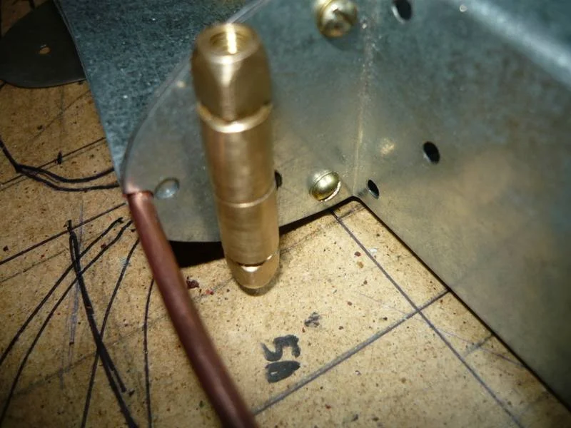

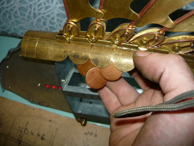

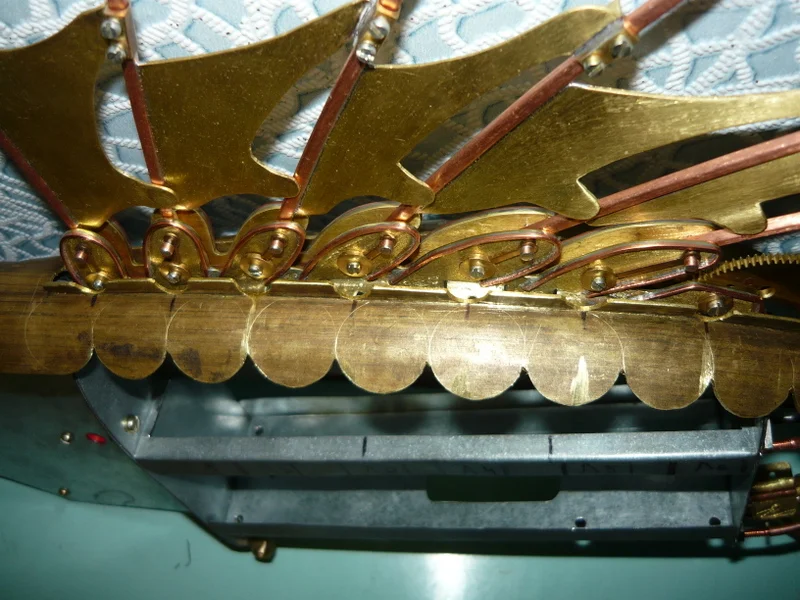

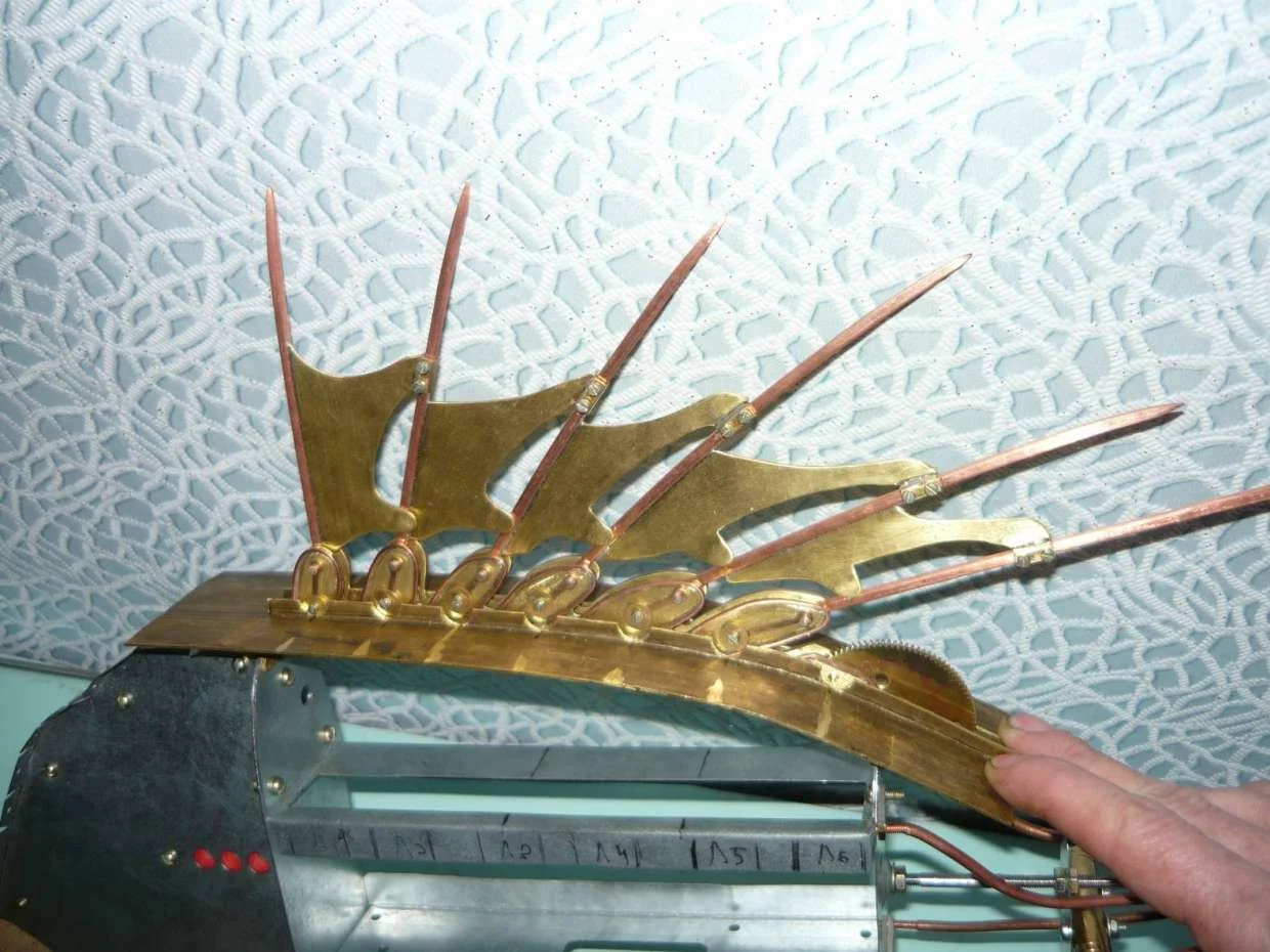

Сделал крепление для передних плавников.
    71.5 KB · Просмотры: 94
    58.9 KB · Просмотры: 83

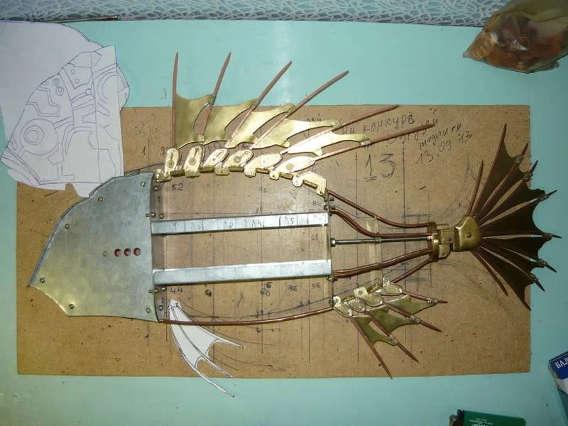

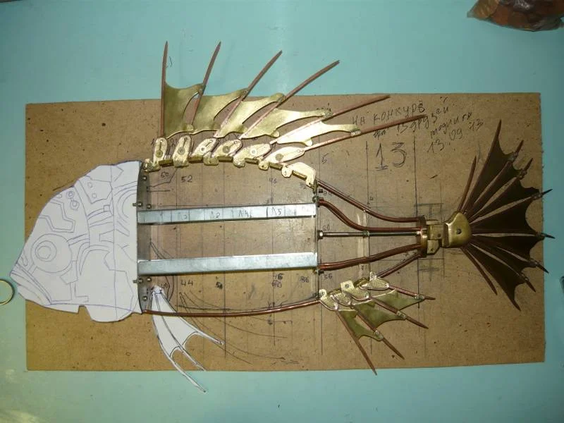

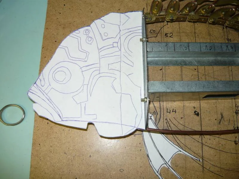

Сейчас только заметил, немного удлинил голову и рыба потеряла форму.
Как на ваш взгляд?
    59.5 KB · Просмотры: 102
    56.1 KB · Просмотры: 89
по мне так наоборот, рыба преобрела нормальную форму, изначально на чертеже как то мелковато голова выглядит... :)

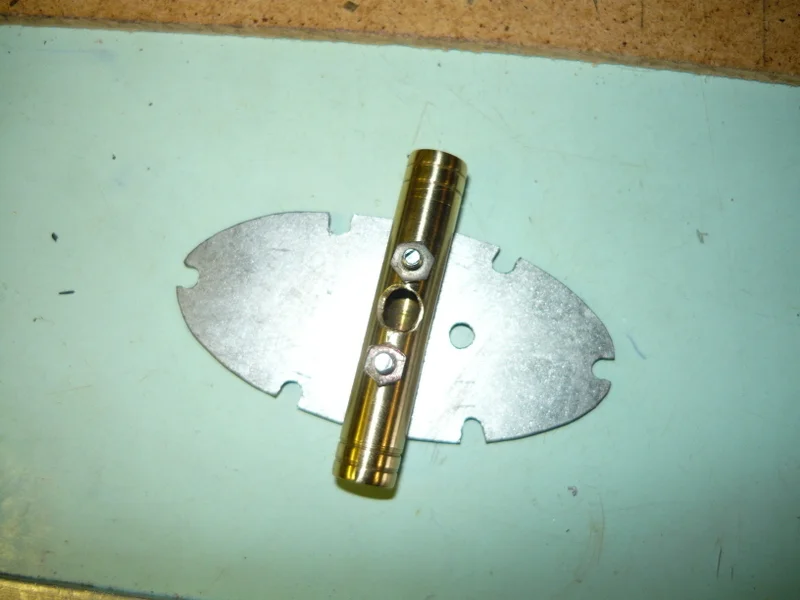

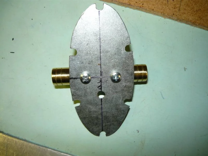

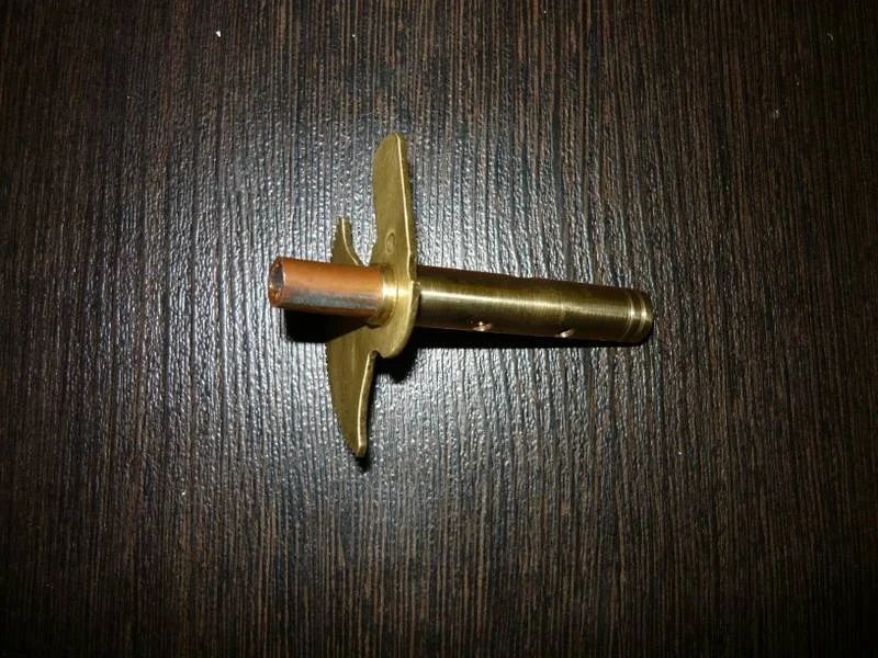

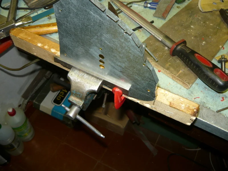

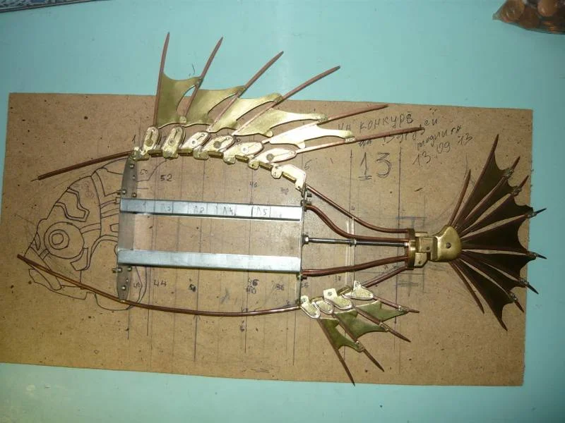

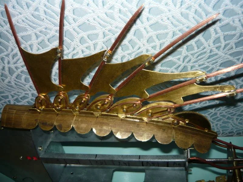

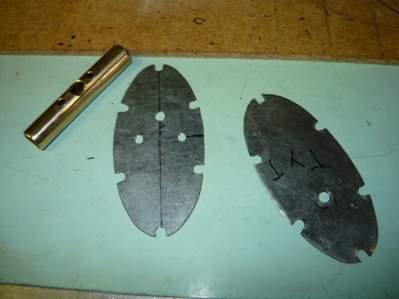

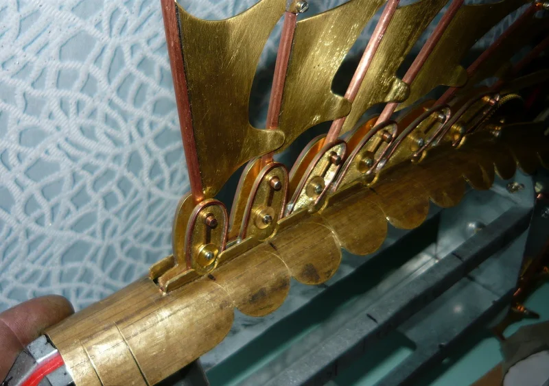

Сегодня занимался всякой ерундой: переделал пластину в хвосте, всё-таки
установил крепление для "винтов", сделал так чтоб его можно было переместить
или снять совсем. На глаза попал кусок шестерни, приляпал и его, всё равно
нужно усложнять конструкцию, чтобы было интересно.
Завтра подготовлю материал для плавников и головы, нашёл две латунных трубки,
раньше делал стойки для палатки.

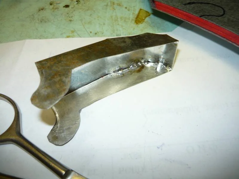

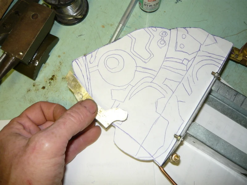

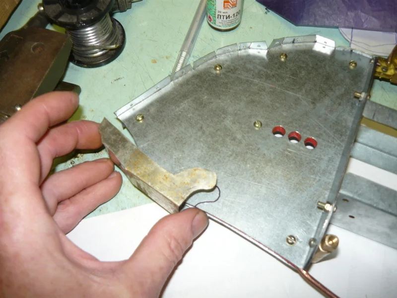

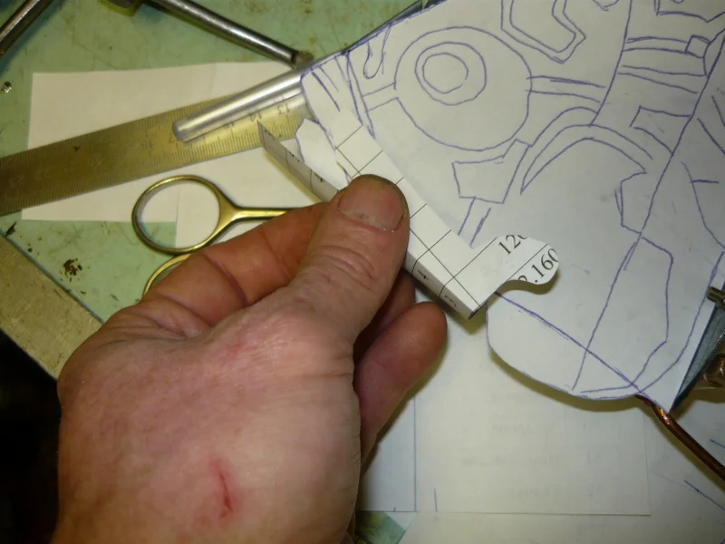

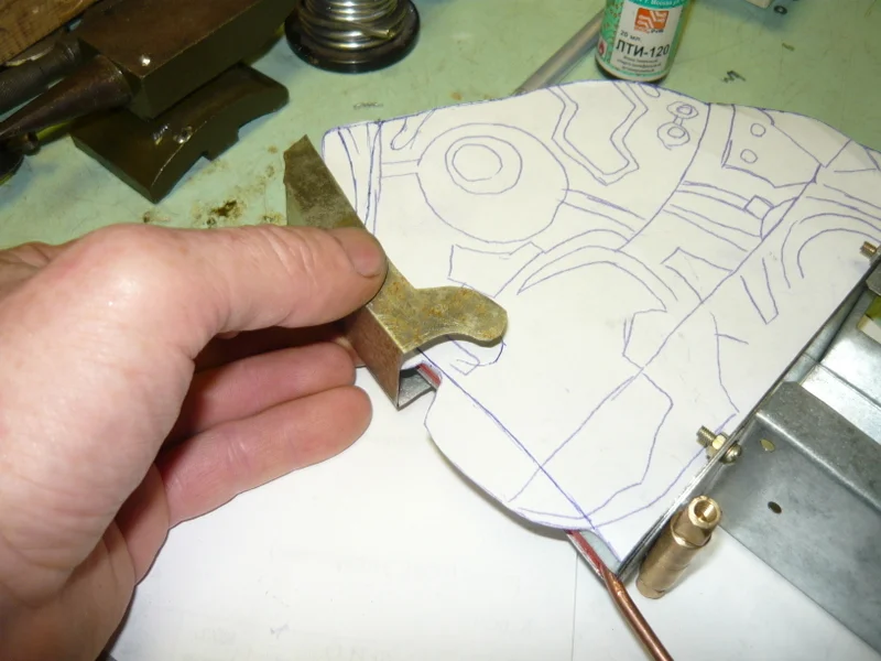

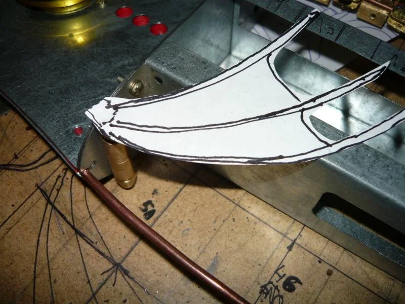

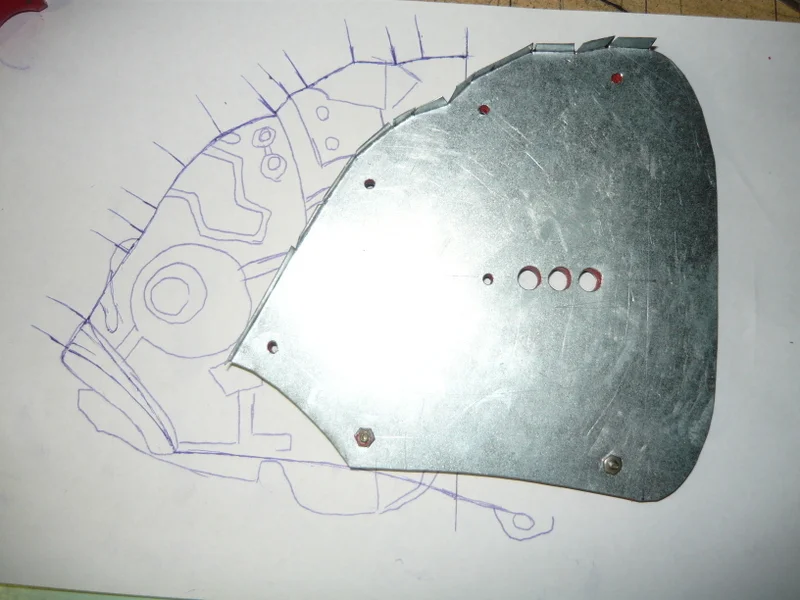

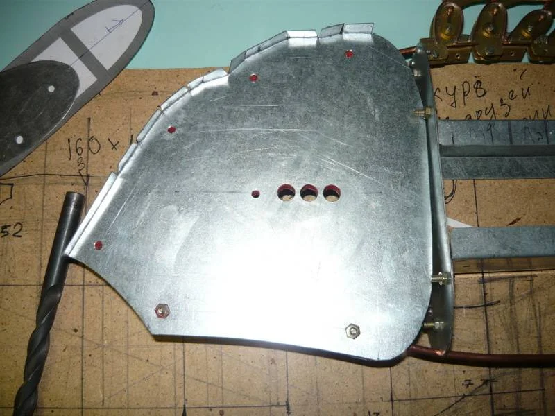

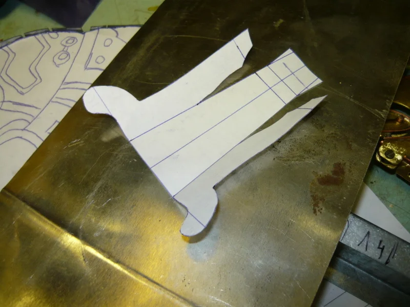

Решил делать голову, думаю самая заковыристая часть.

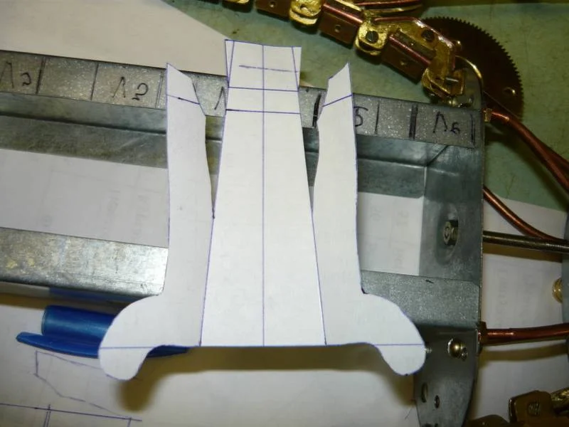

Технология которую придумал такая: вырезаю из бумаги примерные развёртки,
потом из тонкой лужёной жести, подгоняю, устраняю ошибки, все переношу на латунь.
С ума сойти, но что делать. На фото нижняя челюсть, советую свою придерживать. :tehnari_ru_211:
    39.3 KB · Просмотры: 86
    41.3 KB · Просмотры: 103
    51.8 KB · Просмотры: 89
Вроде сработало, челюсть мне понравилась, так и будем продолжать.
Крепить буду на стойки, придётся делать разной длинны.
Да ещё, листики латуни узкие, придётся делать ту же челюсть
из трёх деталей.

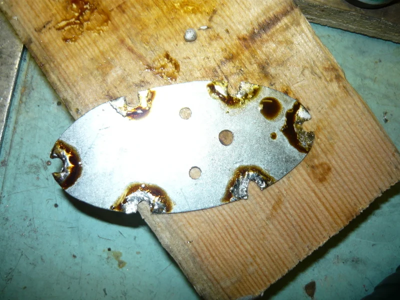

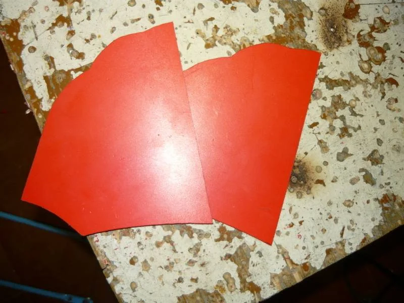

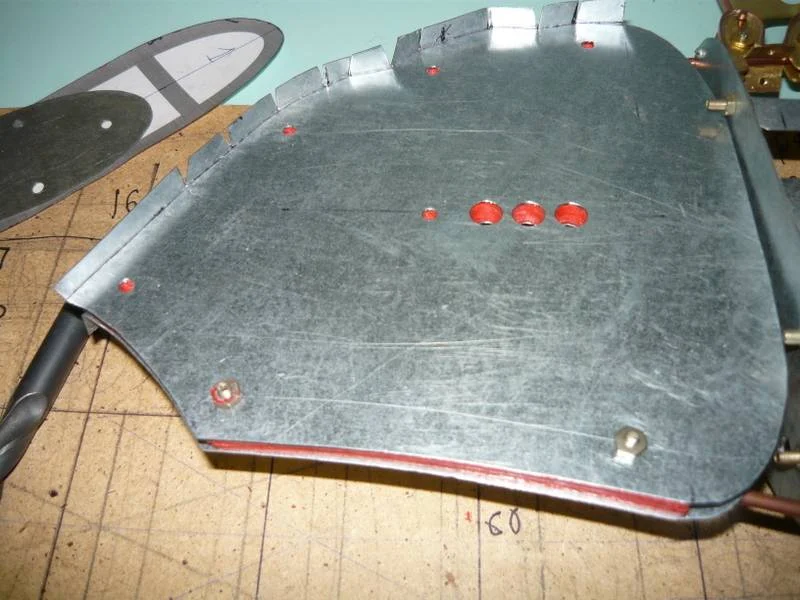

Очередная деталь, головой буду заниматься в выходные.
    141.1 KB · Просмотры: 114
    141.9 KB · Просмотры: 102
Эта деталь не дается не как, то там косо то тут криво, укрощаю.
С самого начала хотел сделать болван из дерева, что бы на нём
всё выгибать, но теперь уже поздно.

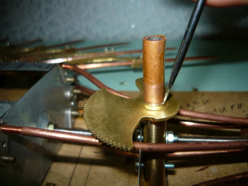

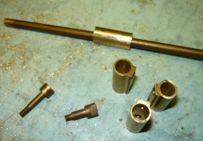

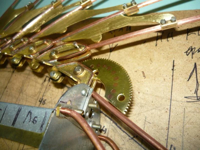

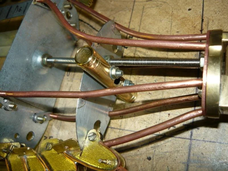

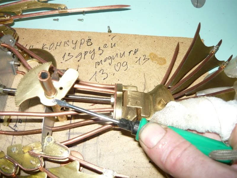

На глаза попалась шестерня, решил сделать управление хвостом, будет ли привод не знаю, может чисто декоративно.
Попытаюсь сделать тягу с шаровыми соединениями, заготовки.
    43.3 KB · Просмотры: 85
