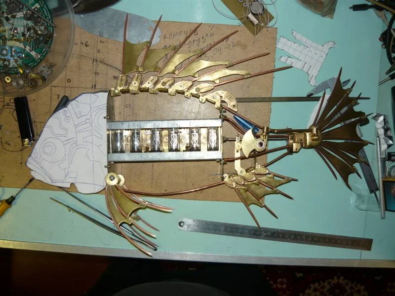

Ламповые часы в виде рыбы от Валеркина

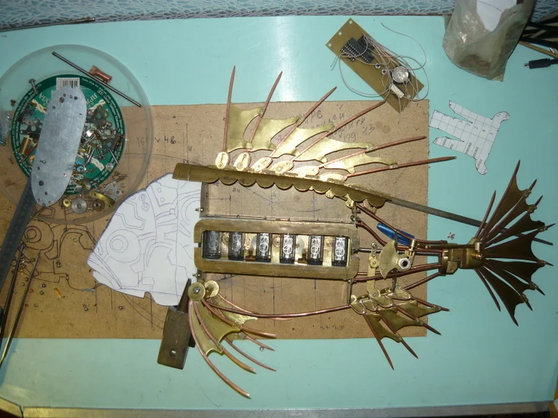

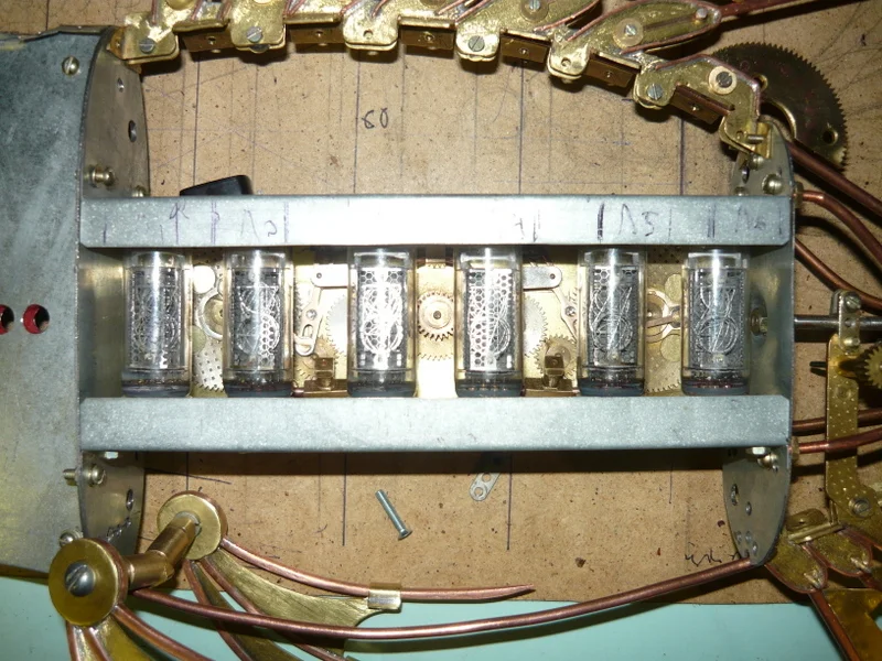

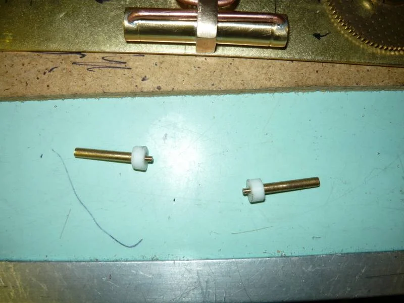

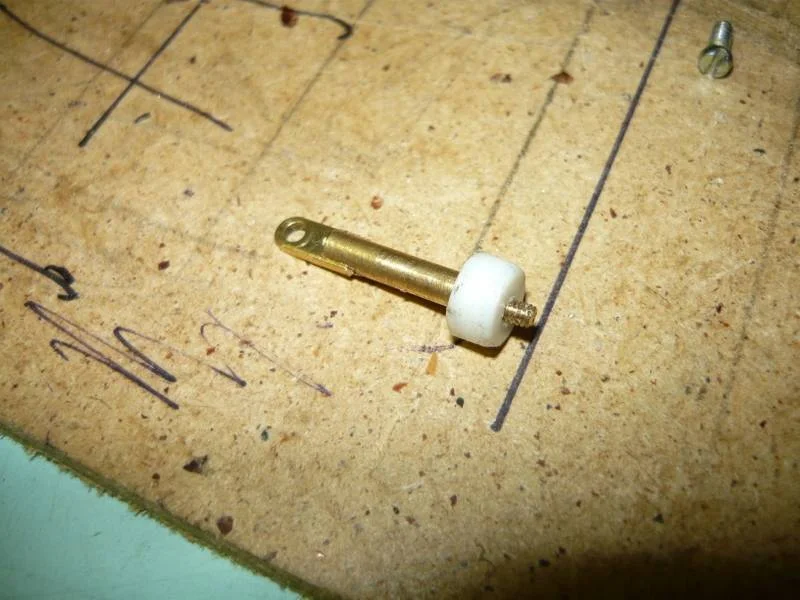

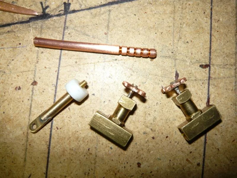

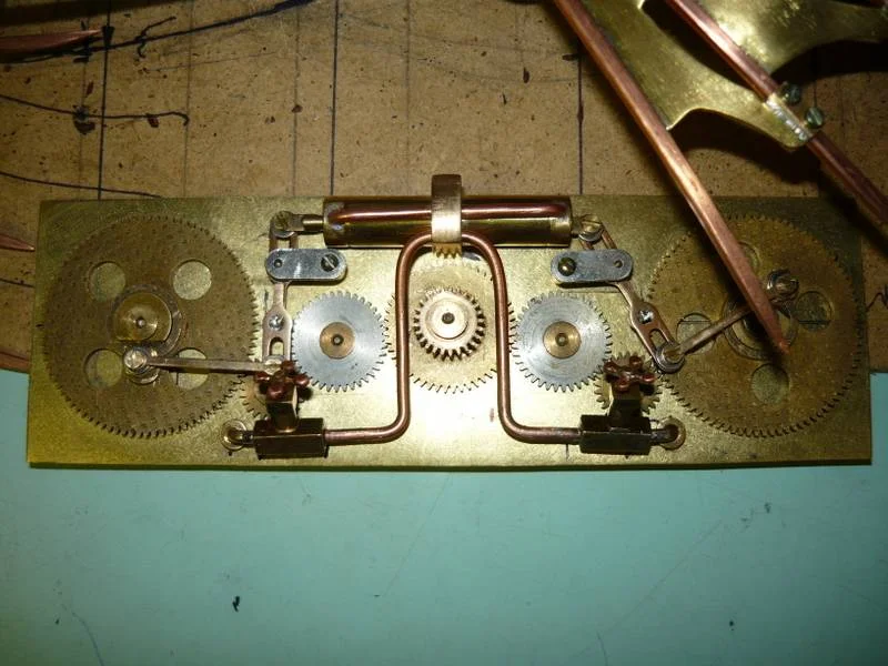

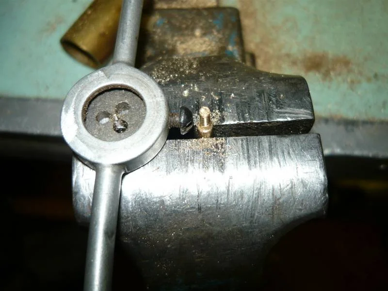

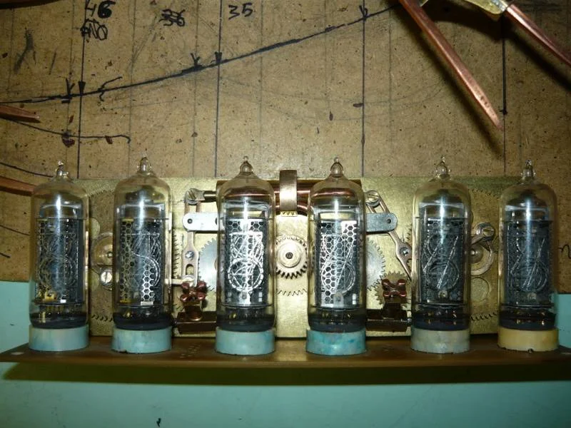

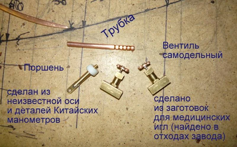

эти классные детальки берете

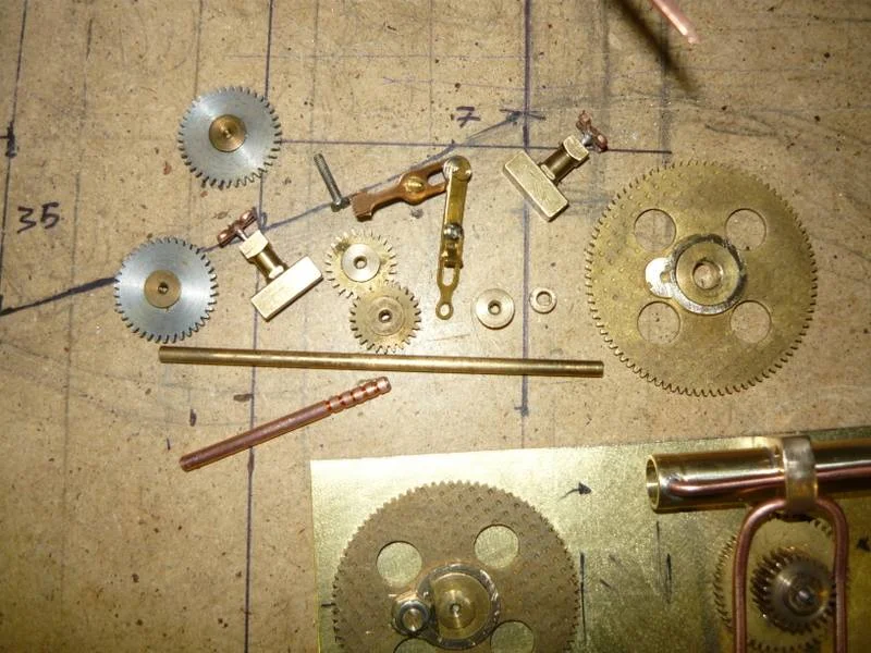

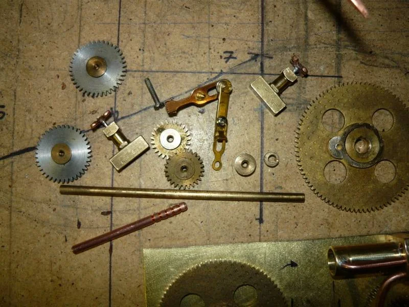

Да за время занятий всякой всячиной, накопилось столько разного барахла,
90% ещё было выброшено или сдано в утиль.
Пример из чего сделано:
И как это делается:
Мне больше всего понравился вентиль(жаль что бутафория):) Какая бы класная водянка получилась с ними и вообще корпус с такими деталями(шестеренками, медными трубками и т.д.).
Ну на сегодня всё, осталось почистить, отполировать и установить эту штуку.
был задуман ещё манометр, но не знаю.

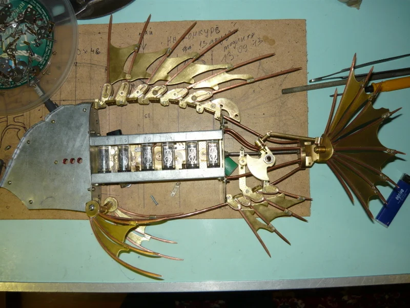

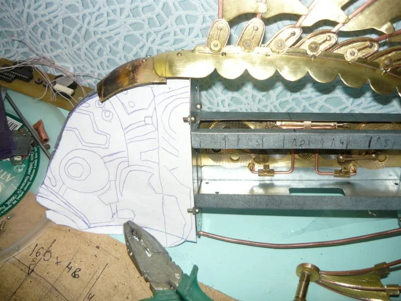

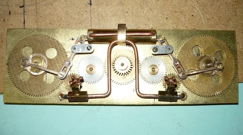

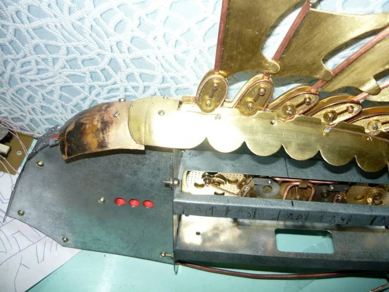

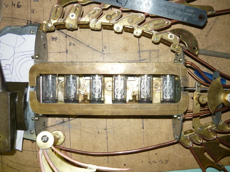

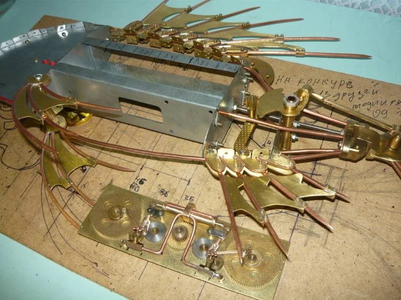

Продолжим наши развлечения, занимался креплением "фона" и сверлением
технологических отверстий (дырок).

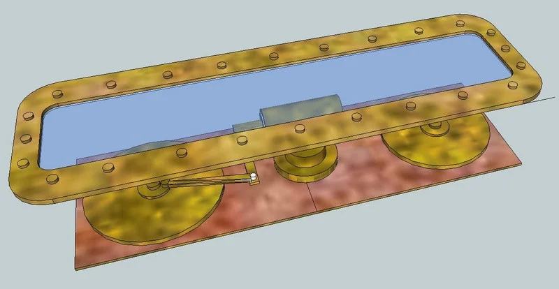

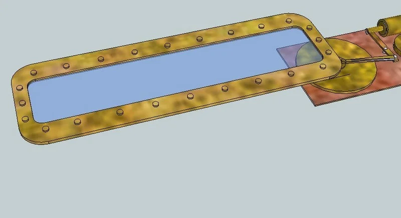

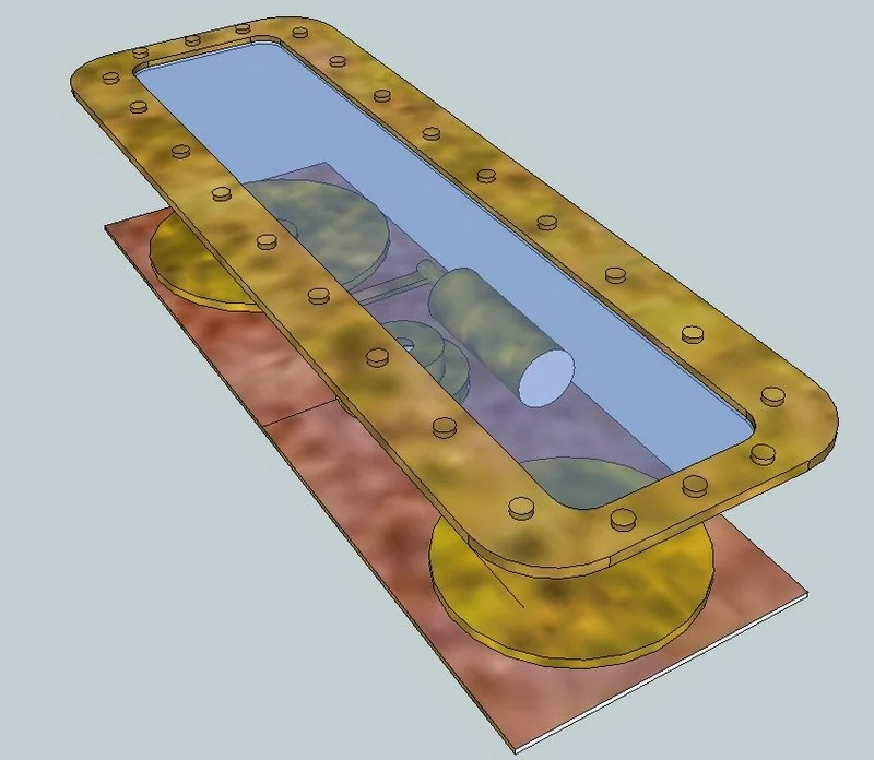

Думаю пора делать окно, нарисовал, не знаю как получиться.

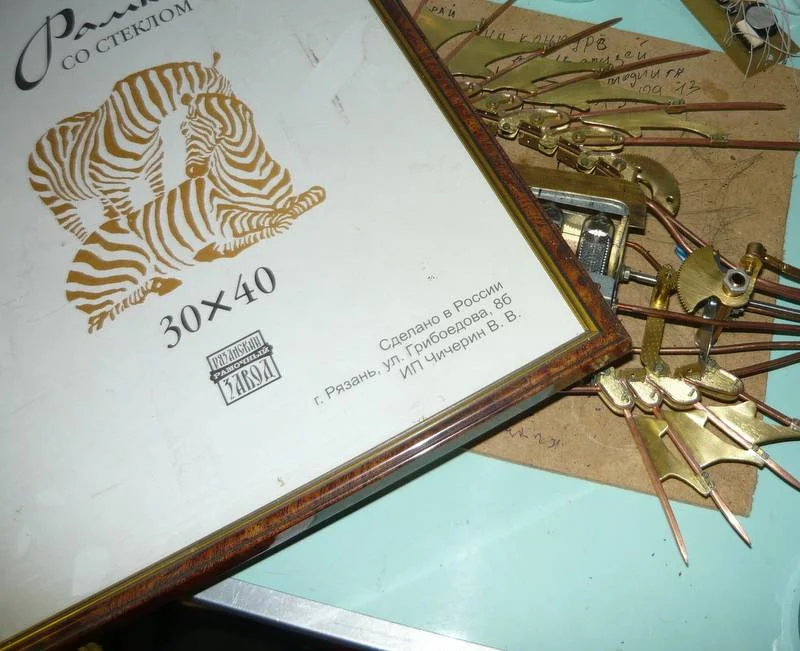

Думаю... что вставить в это окно: стекло слишком толстое, оргстекло, плёнку. tehno015
Попробуй тонкое стекло найти, не знаю как в россии а вот в китайских игрушках и пр. частенько встречал, можно впринципе и оргстекло поискать. Кстати дымку в рыбку не хочешь добавить? Вентилятор, пропиленгликоль или глицерин, и трубка с нагревательным элементом, и будет классный дымок который быстро рассеивается в воздухе без последствий, если добавить ароматизатор то ещё и воздух освежать будет:D
Валер, такую стекляшку можно найти в старых настенных часах, там порядка 2мм толщина. :)
Ну если хочется еще извращений, то можно взять колбу от ЛДС распороть ее вдоль, и получится выпуклое "окошко" :)
Где то подбирал тонкое стекло, ещё отрезал на разбитый тестер, надо поискать.
Может сделать типа линзы из оргстекла, опять неделя уйдёт.
Можно ещё из прозрачного пластика типа бутылочного, тоже линзу и заполнить водой.
Долго думаю, пока переключусь на другое, работы хватает, в край можно доводить
до ума уже сделанное, шлифовка полировка, мелкие детали.

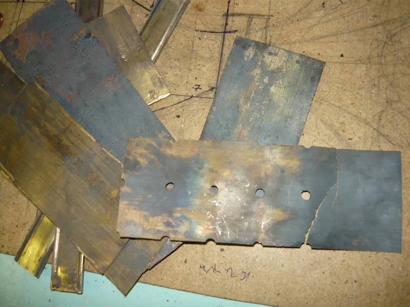

Да на неделе всё же надеюсь отжечь латунь, три друга сварщики,
но я на одной работе они на другой, не склеивается. koresch
Вот точно же, в настенных китайских часах у меня было тонкое стекло. Ещё кстати они его используют в картинах подставке в которых жидкость и песок разноветный пересыпается:D Картинки такие тоже копеечные, можешь через интернет заказать. Вот такого плана.
    75.1 KB · Просмотры: 307
Стоп! Чего голову ломать? Валер, сходи до магазина, и купи самую обычную фоторамку :)
Влад, напомнил :)
Тоже кстати дело:D

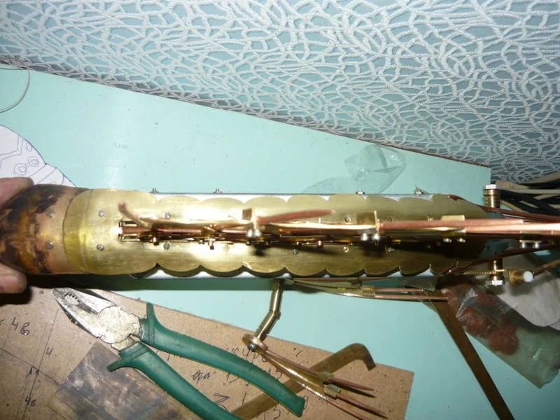

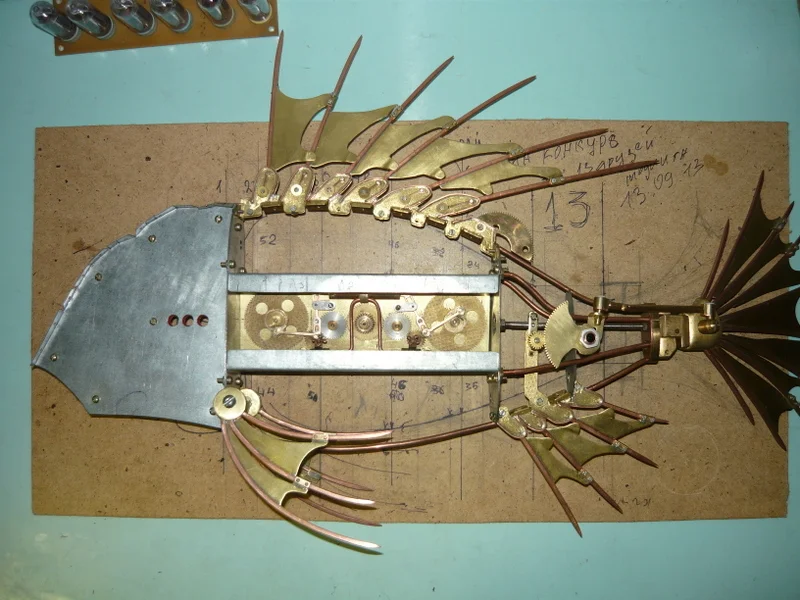

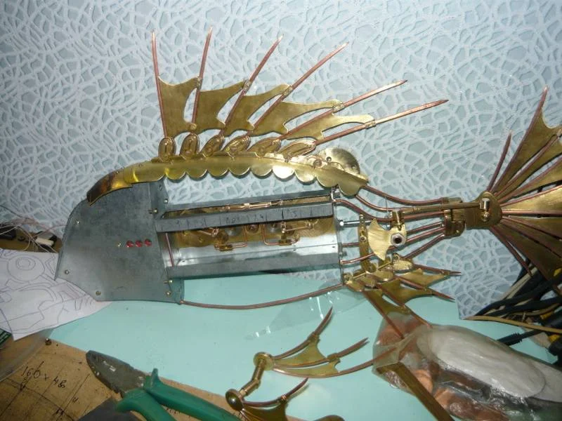

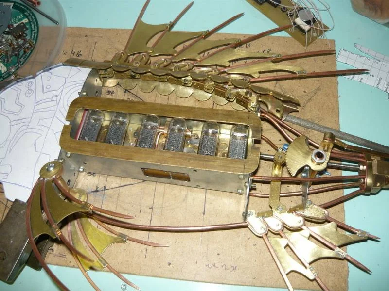

Сегодня наконец отжёг латунь, одна пластина почему то треснула,
возможно перегрев. Уже выгнул как надо хребет.
    62.3 KB · Просмотры: 137
    77.9 KB · Просмотры: 148

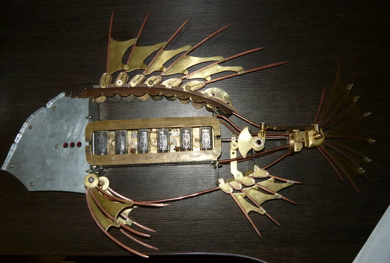

Продолжаю: начал делать голову, подготовленного материала не хватит,
делаю пока что есть. И как на Востоке кувшины выколачивают,
два часа колотил, ещё не получилось.
