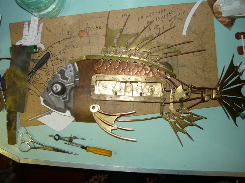

Ламповые часы в виде рыбы от Валеркина
Статус
Дык у них там небось латунь мягкая какая нибудь:D
Знатная рыбка!
Такая должна исполнять желания! :)
Да.. но они просто так не исполняются, надо попотеть.

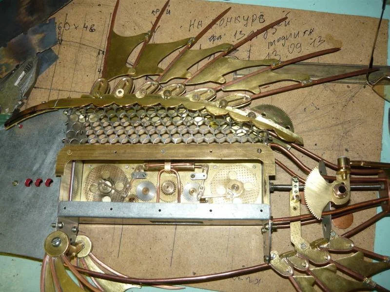

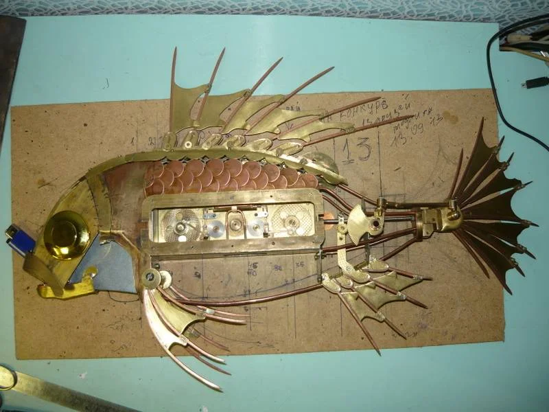

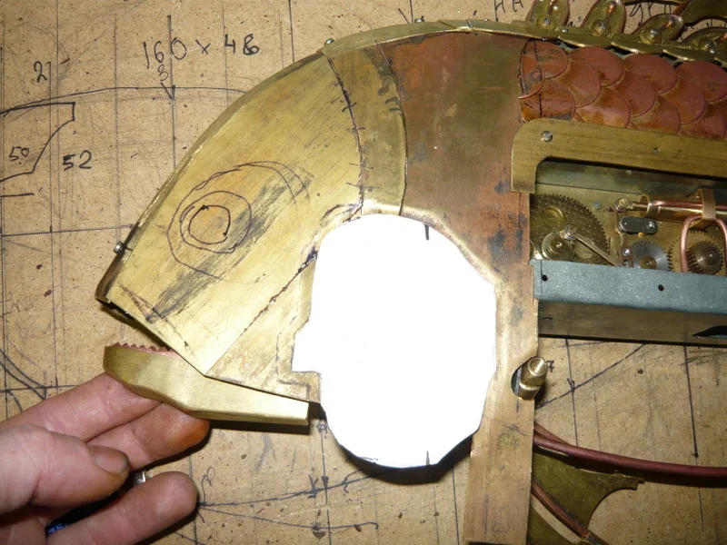

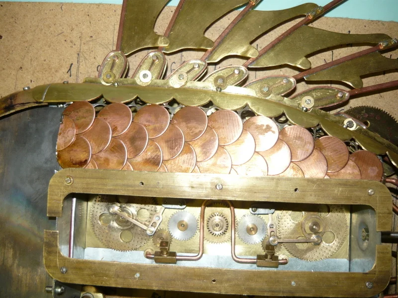

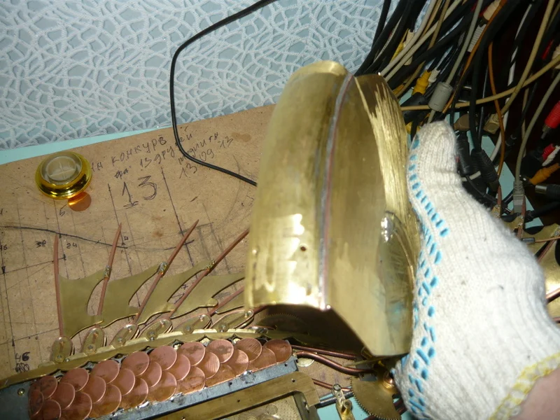

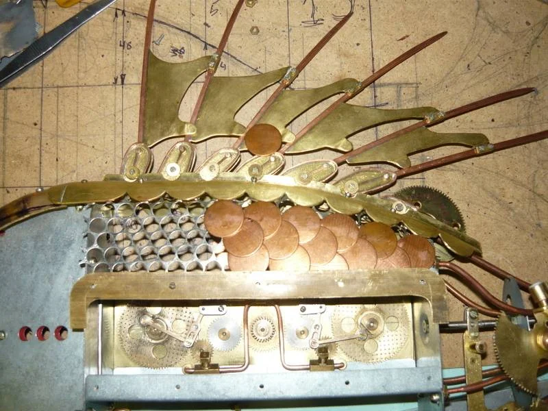

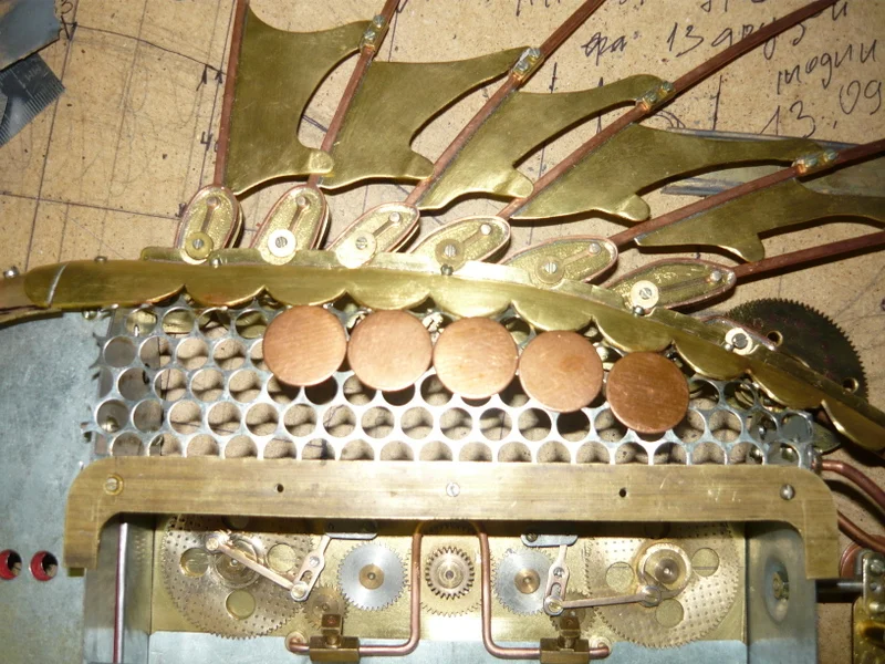

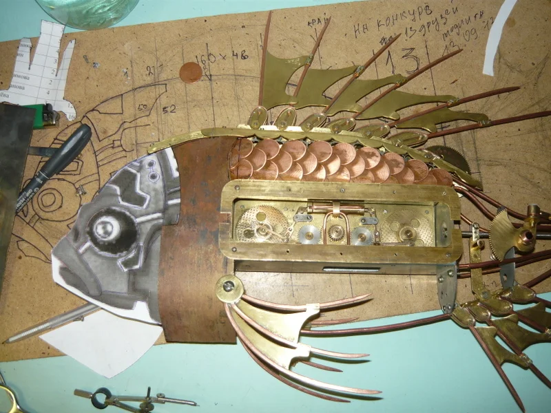

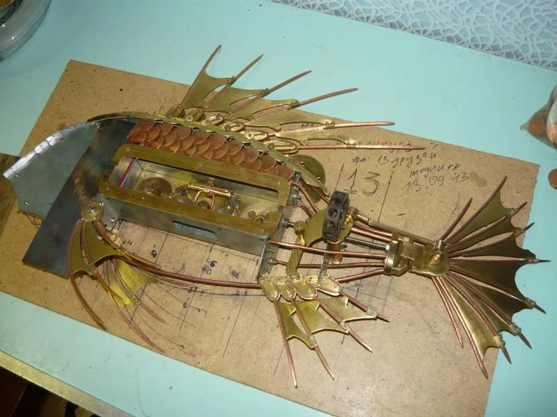

Сегодня: прежде чем делать голову, надо немного чешуи налепить,
сначала припаял сетку, на неё по одной "чешуйки", муторное дело.
Теперь думаю как закрыть дырки между "хребтом" и "чешуёй",
изначально сделал немного не правильно.:tehnari_ru_942:
Смотря на твой проект, я уже как - Киса Воробьянинов - Ну, ну ... :)
Ну... почему не как, Остап-Сулейман-Берта-Мария-Бендер-бей. :tehnari_ru_509:

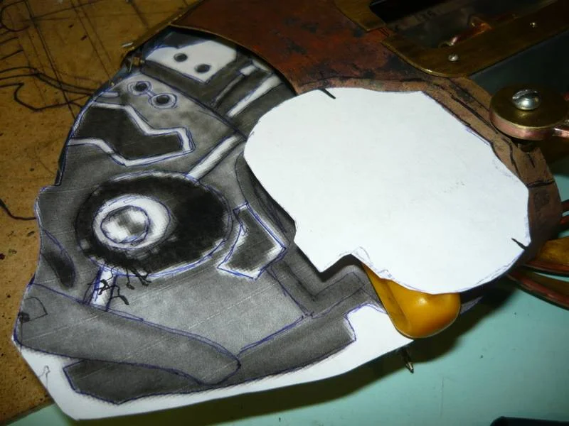

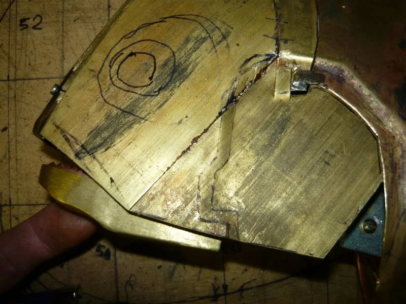

Чувствую, с головой провожусь долго, правда придумал как сделать,
а это половина успеха.

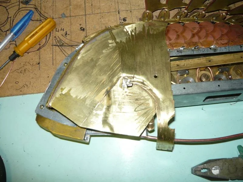

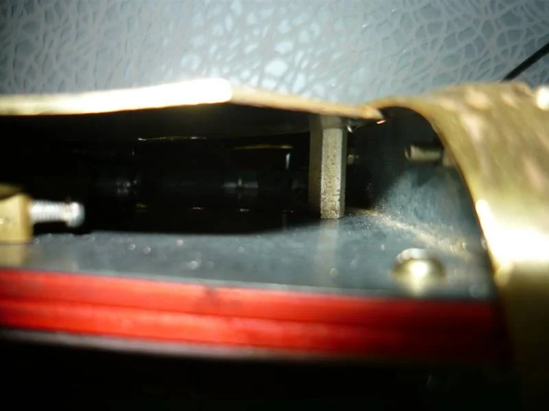

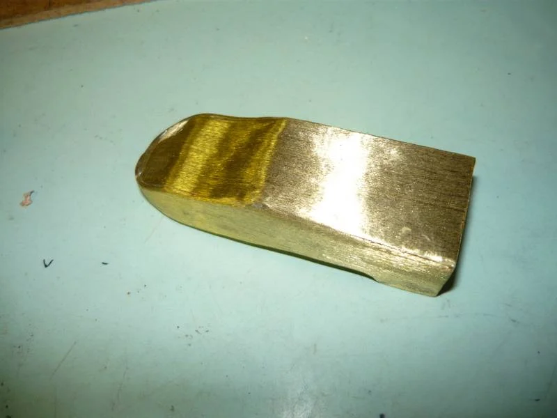

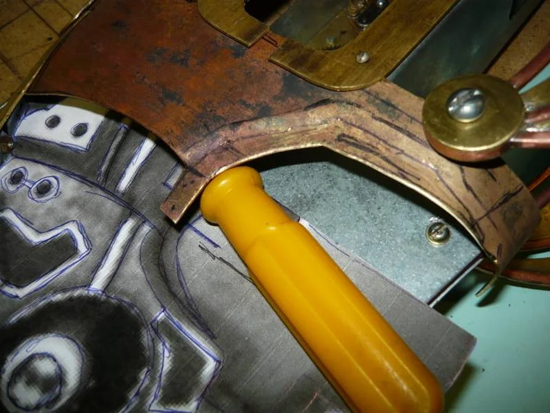

Вот этот кусок латуни гнётся идеально, выгнул запросто нишу под жабры.
    71.5 KB · Просмотры: 116
    55.3 KB · Просмотры: 95
    69.5 KB · Просмотры: 121
    54 KB · Просмотры: 121
Может отожжена?
Может отожжена?
Отжигал всю, просто наверное материал разный, одни из современной трубы,
другие из прошлого века, одна заготовка даже потрескалась.

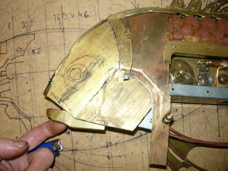

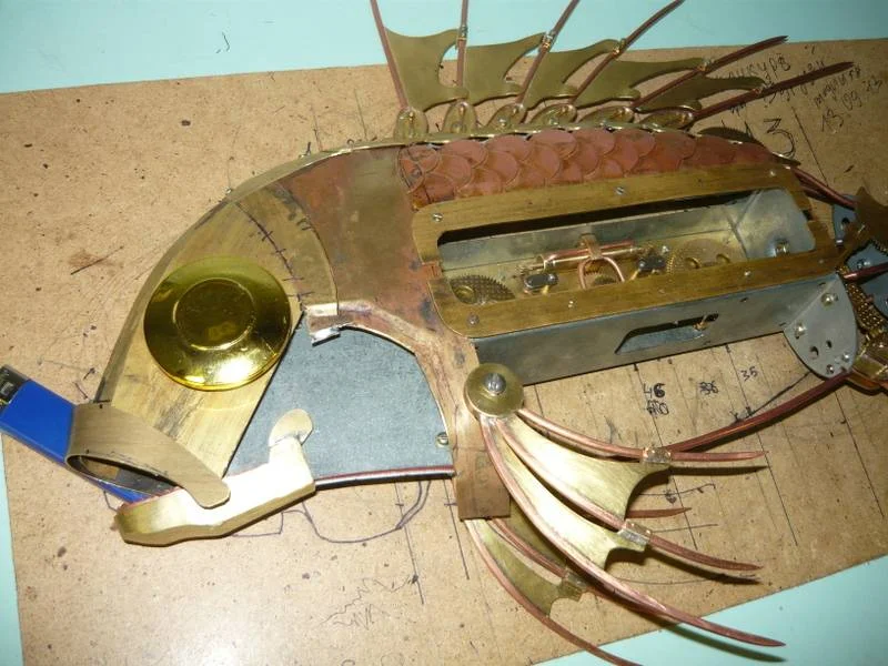

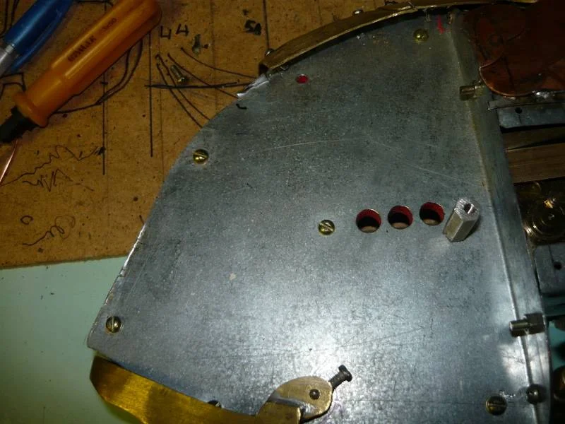

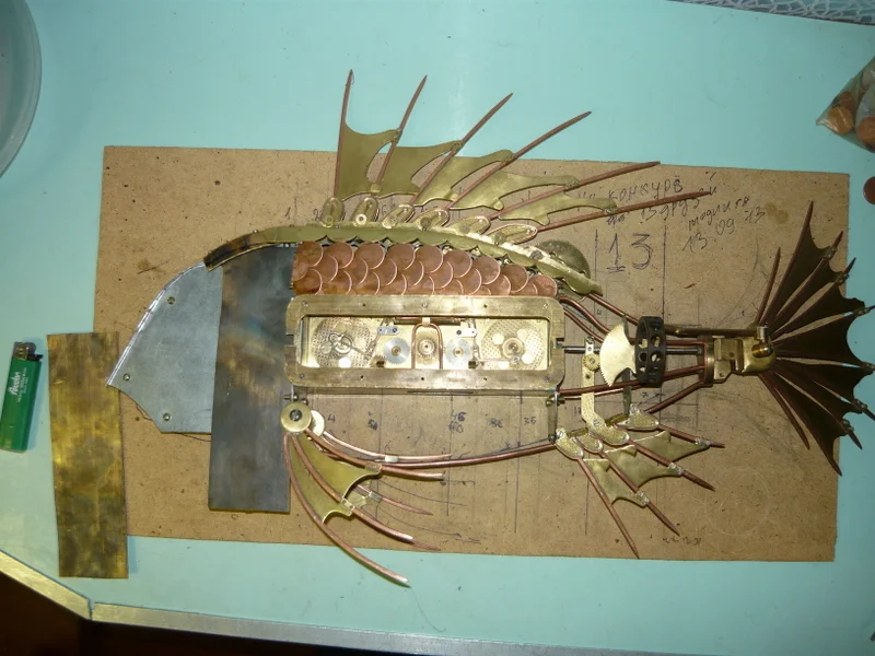

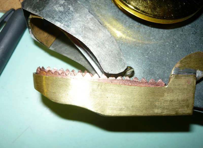

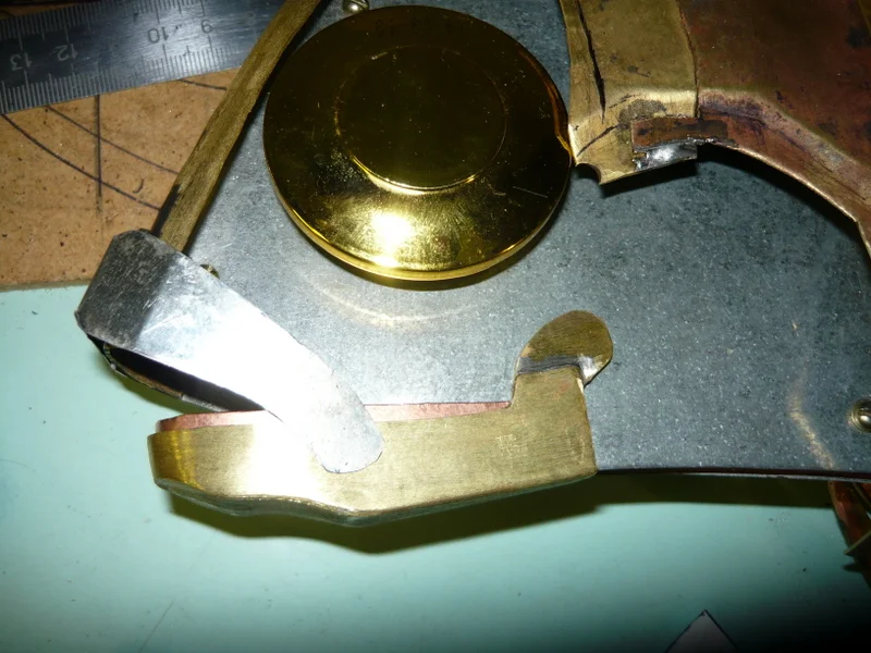

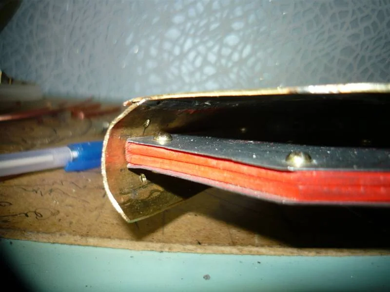

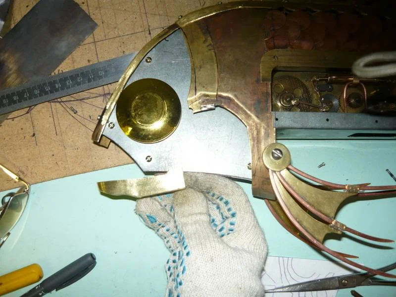

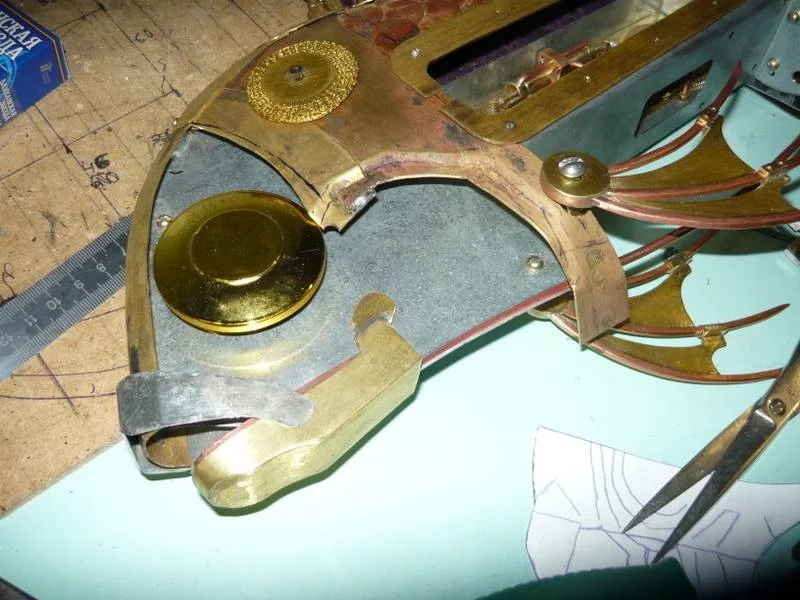

Сегодня: работа идёт, как всегда по воскресениям, медленно.
Материала точно не хватит, изрезал последнюю трубку,
одну полосу оставил на обратную сторону головы, завтра
надо добывать. Почти сделал нижнюю челюсть, думаю о зубах.

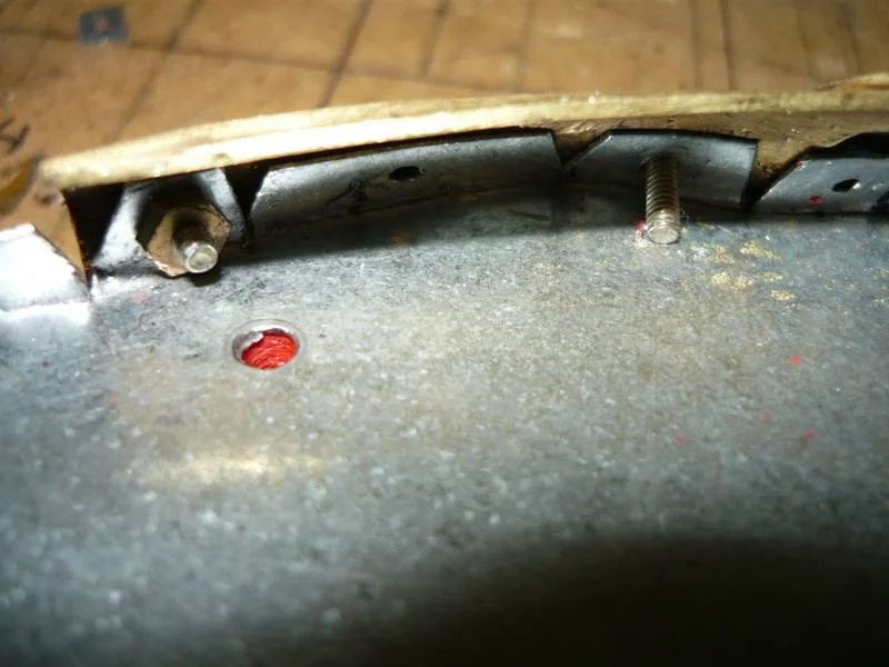

Сделал уши крепления и заготовку на зубы, пожалуй на сегодня всё!

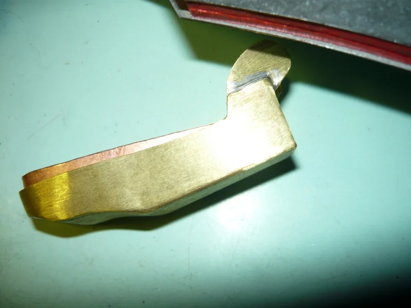

Маленькие зубки выточу надфилем, рыба не очень хищная и так постоянно
колюсь её иголками на плавниках. :tehnari_ru_942:
Да... глаз будет другой, это для прикидки.

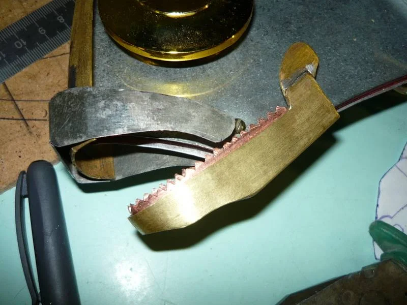

Вот такие маленькие как у пираньи.
    63 KB · Просмотры: 117
    59.5 KB · Просмотры: 114

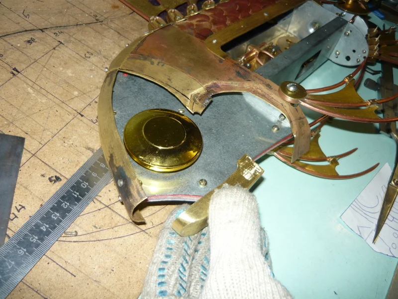

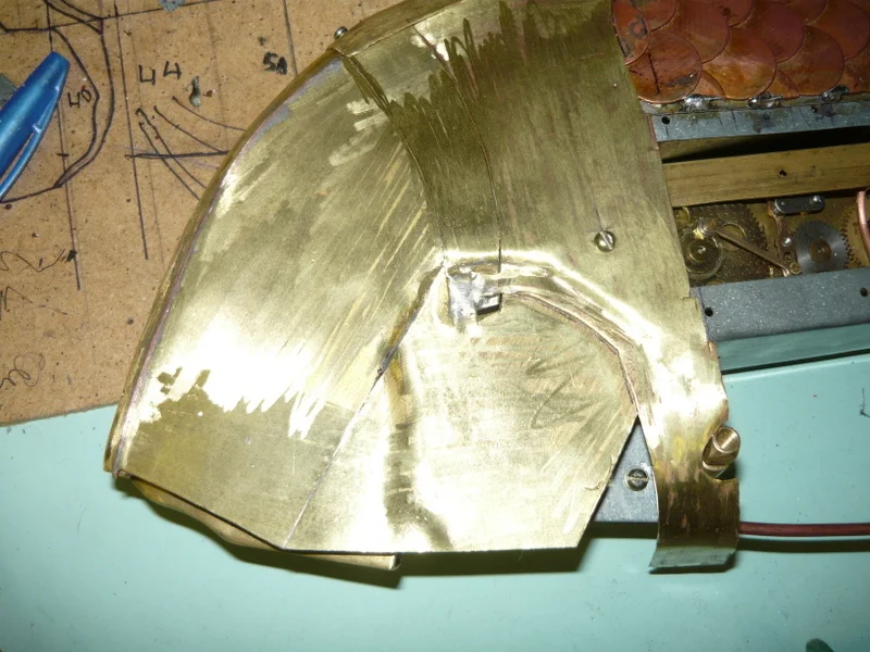

Сегодня проверил свои предположения, в воду не стал опускать,
современная трубка и так достаточно мягкая, а вот старая при обжиге
дала трещину прямо по губкам пассатижей, и получилась грубее.
Ничего теперь мне хватает материала.
Ничего особенного продолжаю лепить.

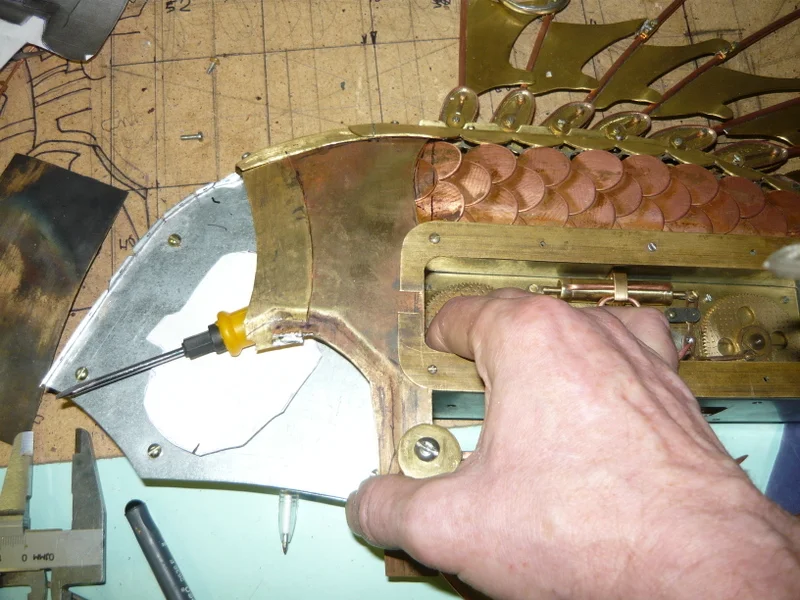

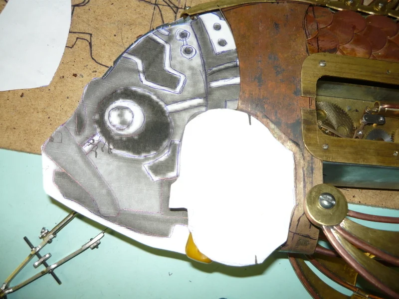

Что то надоело уже заплаты лепить, но ещё задняя сторона и низ.
Ещё заделать все щели и оформление, это мысли только про голову.

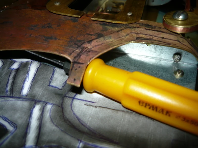

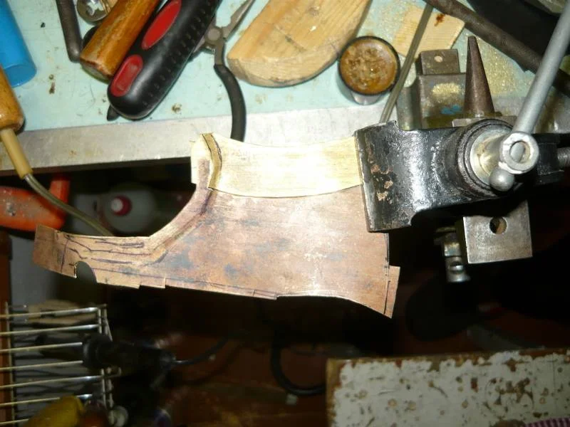

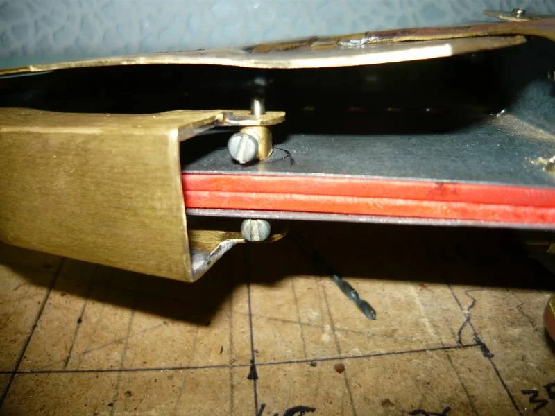

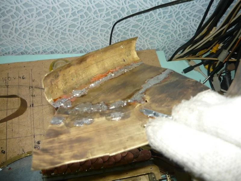

Всё дело в голове, нет не в рыбьей, а в моей, никак не получалось состыковать все части, то щели то нахлёст.
Тут пришла одна умная мысль спаять всё между собой, и одевать на каркас как кожух.
Отрезал все отгибы на каркасе, и всё получилось, для крепления сделаю несколько стоек.
Дальше сделаю вторую сторону, и верхнюю часть тоже на пайку.
