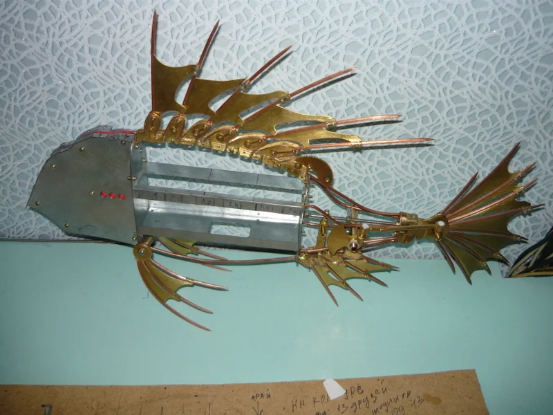

Валер, я не совсем понял, что именно будет у рыбы двигаться? :)
Сам пока не знаю, всё решит наличие времени, чтобы успеть
на сегодня надо иметь готовый корпус.
Например хвост, передача на него готова, но нужен сложный привод,
а так только действующая имитация (шестерни вращаются вручную).
Задержка с отжигом латуни, горелки и паяльные лампы уже боюсь применять,
на неделе обещали привезти кислород, отожгу на работе.

А чего с горелками не сложилось? перегреваются и начинают "пыхтеть" ? (помню руку твою)

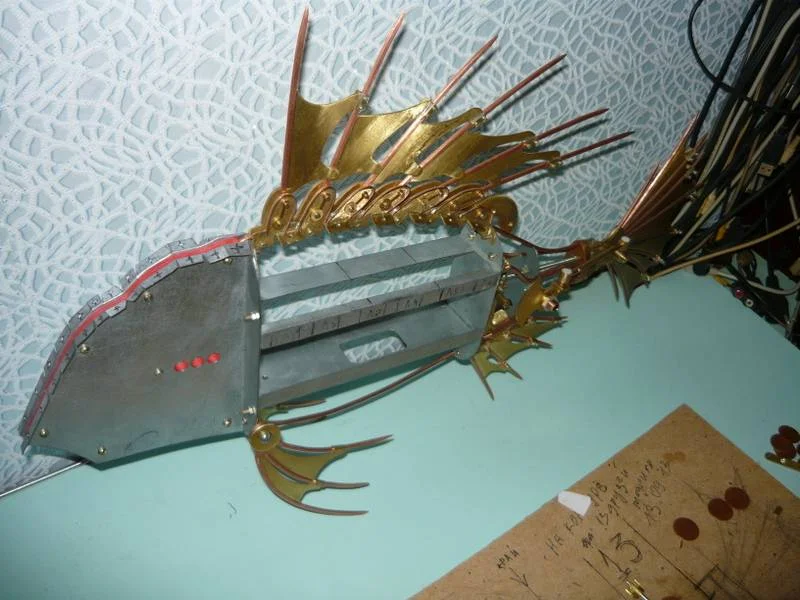

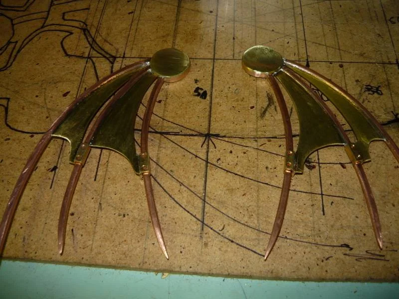

    75.7 KB · Просмотры: 112
    100.7 KB · Просмотры: 89

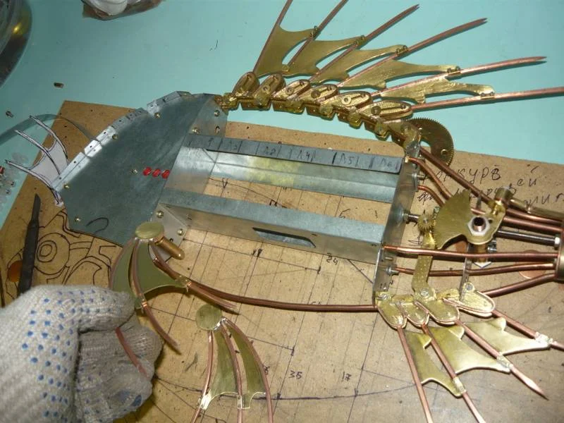

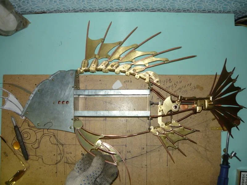

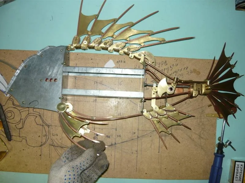

Как всегда не чего нового, паяем.
Что у вас на обед, опять рыба ... :)
Валерик работа просто класс ... :)

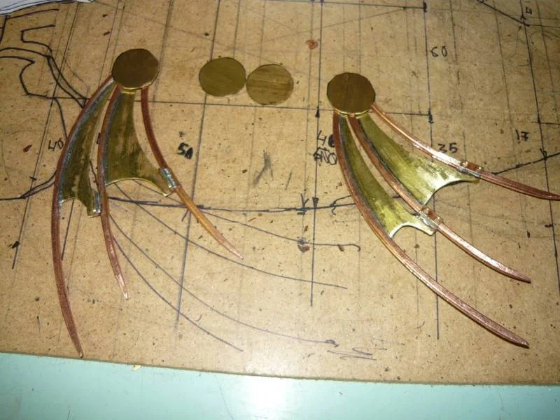

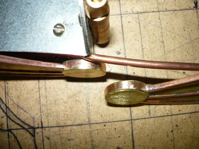

Валер, открой секрет, где найти эти "пятаки" что на плавниках ?
Ну я запасливый, когда то в советские времена, цвет мет стоил копейки, а это были
отходы производства, делали то ли сетку, то ли шайбы, на турбино - моторном заводе.
Сохранились потому что, лежали в игре "лото", ими закрывали номера когда играли.
Приступаем к плодотворной работе целых три дня в запасе.

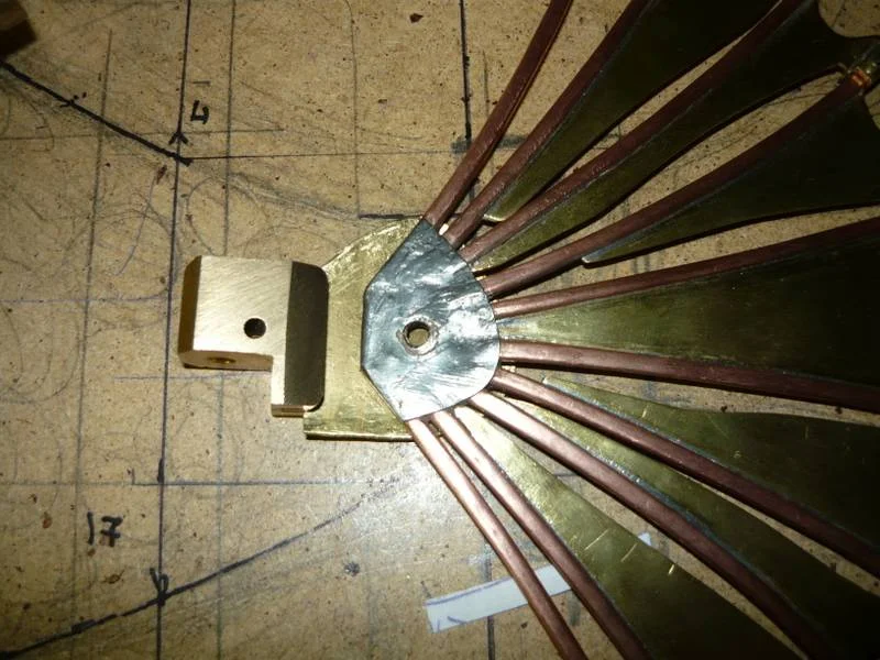

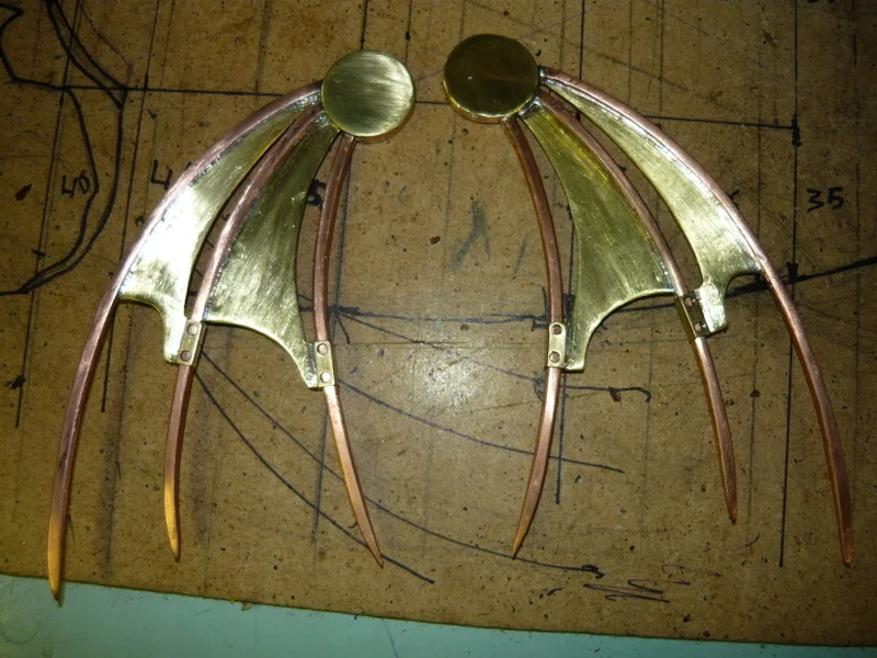

    60.3 KB · Просмотры: 118
    71.2 KB · Просмотры: 115
    67.8 KB · Просмотры: 106
    70.6 KB · Просмотры: 157
Пиранья какая то ?... :)) Очень солидная работа ... :)

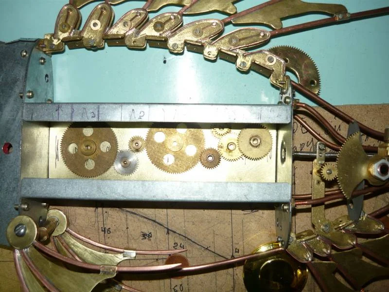

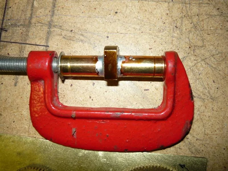

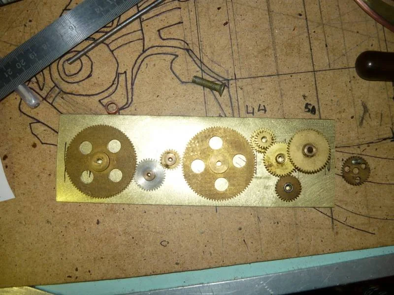

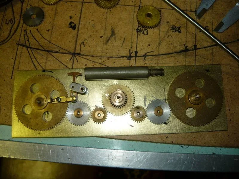

Так как гнуть латунь до сих пор не представляется возможным,
начал делать "фон" для часов, изготовил пластину думаю как лепить шестерни.
    86.5 KB · Просмотры: 90
    82.8 KB · Просмотры: 91
    85.9 KB · Просмотры: 94

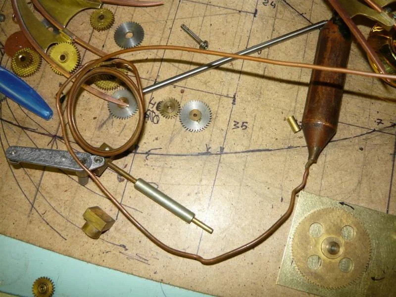

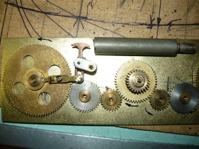

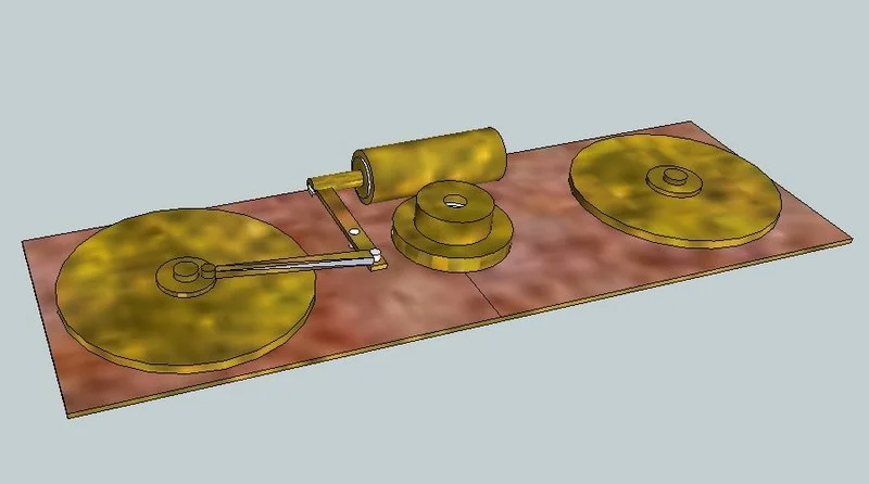

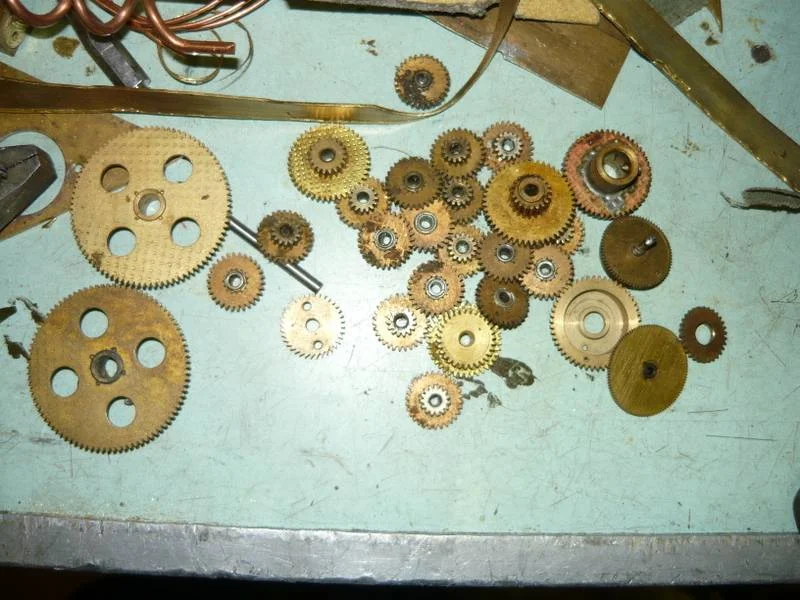

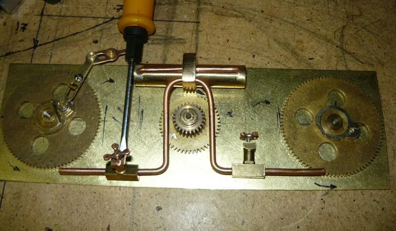

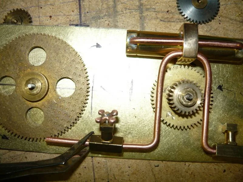

Установил три шестерни, но я же не могу без выкрутасов,
решил имитировать паровой двигатель, в два цилиндра.
Место позволяет, но опять же надо выдумывать, на фото
просто прикидка.
Ещё принял решение, что рыба будет висеть на стене,
как бра, по этому кое что можно спрятать с обратной стороны,
и в декоративной площадке крепления.

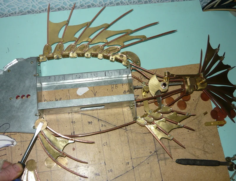

    24.5 KB · Просмотры: 92
    76.6 KB · Просмотры: 97
    102.1 KB · Просмотры: 94

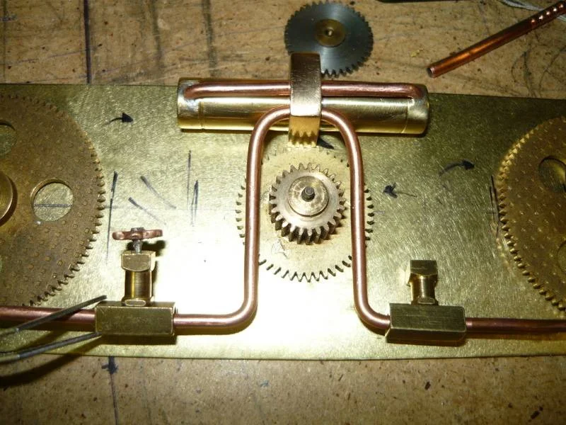

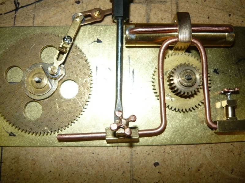

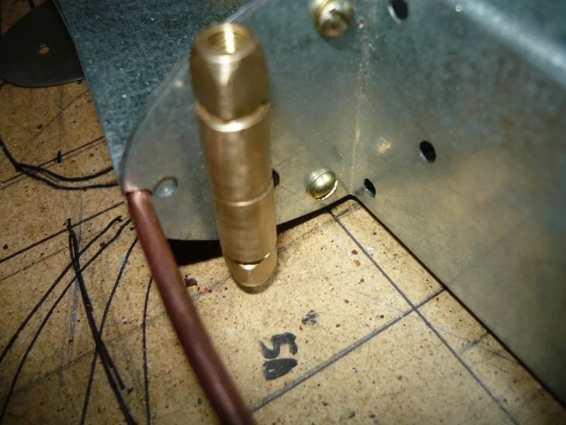

Ну я в своем стиле, напридумывал всякой бяки, а видно из-за ламп не будет, делаю второй барашек для крана.
    88.5 KB · Просмотры: 102
    97.1 KB · Просмотры: 92
    90.1 KB · Просмотры: 94
    90.7 KB · Просмотры: 98
Время прям летит, уже опять вечер, а сделал мало.

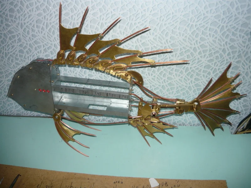

    76.5 KB · Просмотры: 135
    89 KB · Просмотры: 142
