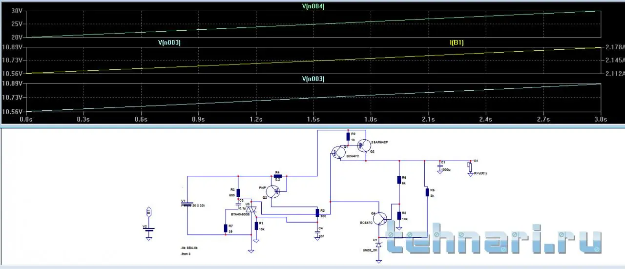

Можно много чего изменить, но это уже другая схема. Схема из поста 23 имеет массу недостатков.но Если разделить вторичку
Схема из поста 23 имеет массу недостатков. Сами собирали?[/quote
И вместе с ними ряд ДОСТОИНСТВ!
За чем же дело стоит? Предложите схему лучше, или измените эту в лучшую сторону? На лабораторник она естественно не тянет, равно как и >90% схем, называемых ЛБП, но свои функции худо-бедно выполняетМожно много чего изменить, но это уже другая схема. Схема из поста 23 имеет массу недостатков.

Терзают меня смутные сомнения по поводу схемы пост33, без симулятора скажу-СХЕМА ИМЕЕТ НИЗКИЙ КОЭФФИЦИЕНТ СТАБИЛИЗАЦИИ! Конечно я не утверждаю это категорично , но ИОН здесь мягко говоря-не очень!
