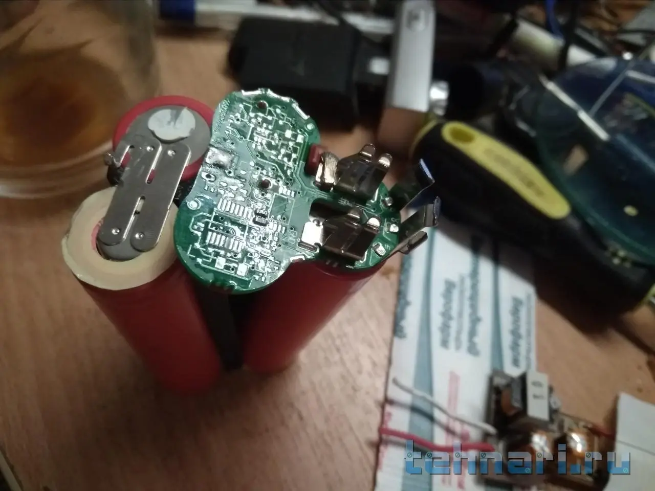

Гораздо более дешёвый и доступный выход из положения- сделать блок с быстро вынимаемыми аккумуляторами и заряжать их ИНДИВИДУАЛЬНО в зарядке с автоматическим процессом.
На мой взгляд идея интересная и с учетом цены на модули зарядки литиевых батареек очень бюджетная. Правда придется попрощаться с 40 минутной зарядкой (в случае использования самых простеньких контроллеров). И разряжаться аккумы будут неравномерно из за разброса параметров. НО! Заряжаться будут нормально, что самое главное.
Для шуруповерта необходимо придумать мощный контакт меж элементов, ток-то не хилый.
И это верно, поэтому я бы предложил сделать отводы для зарядки от каждой банки.
У самого похожая проблема. Есть Хитачик 10дфл, обе батареи уже на ладан дышат, а тушка еще полна сил. Поэтому мне тоже интересно решение проблемы с правильной зарядкой аккумов. То что написано выше по поводу индивидуальной зарядки каждой банки реализуемо технически?
Дешевле придумать трудно: РАДИОКОНСТРУКТОР RP238. ЗАРЯДНОЕ УСТРОЙСТВО ДЛЯ ЛИТИЕВЫХ АККУМУЛЯТОРОВ И совсем не обязательно покупать этот набор.
Проблема не в устройстве, а в обеспечении разъёмного вытаскивания каждого аккумулятора.
Да. Именно в моем случае все просто. В самой батарее необходимо подпаять два провода. Благо там все есть. И отводы уже выполнены и доп. контакты присутствуют
Остается переделка зарядной станции. Балансиры есть на али. Ценник довольно гуманный.
