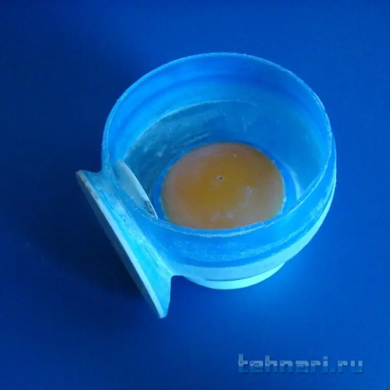

Которые в свою очередь прочно стыкуются по линии реза отверстия усиленным содой клеевым швом с кабиной космонавта. Пол вклеивается в вырезанное в дне кабины отверстие.

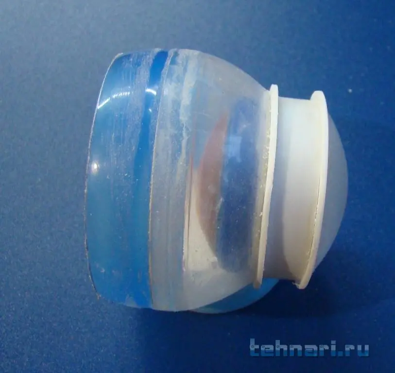

Выявленные при контрольной сборке несоответствия компенсируются вставкой в место стыка двух половин корпуса колец, вырезанных из листового полистирола и наклеенных на половинки с помощью цианкрилата, поскольку заготовки корпуса изготовлены из полипропилена, а он несколько равнодушен к полистироловому клею. Данные полистироловые вставки в дальнейшем намного облегчат сборку корпуса, когда придет пора делать интерьер кабины. Вот теперь корпус кабины космонавта вошел в размеры прочерченного ранее эскиза.

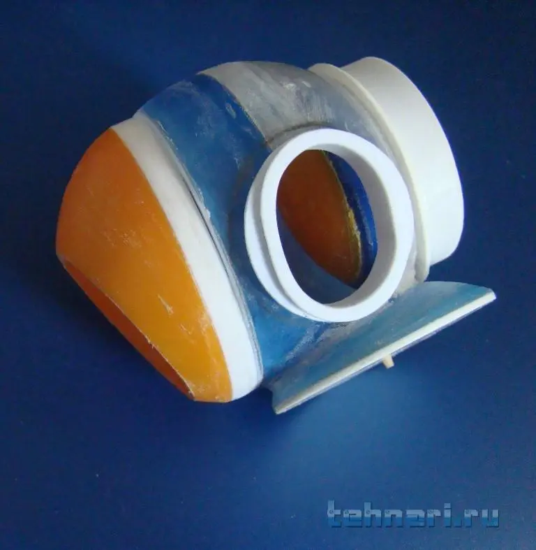

В боковой стенке корпуса кабины космонавта ножом прорезается фигурный проем, в который вклеивается тамбур выходного люка.

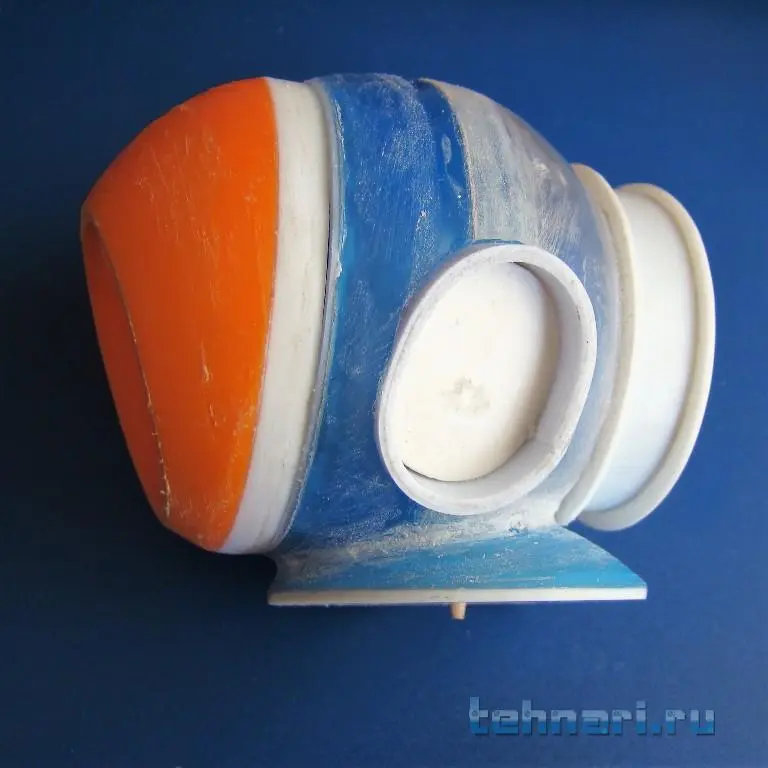

Для окончательного выравнивания возникших при склейке частей яиц от киндер-сюрпризов и оформления выступающей части тамбура выходного люка прибегаем к помощи "Эпоксилина". Производим обмазку, а после полимеризации зачищаем это хозяйство шкуркой.

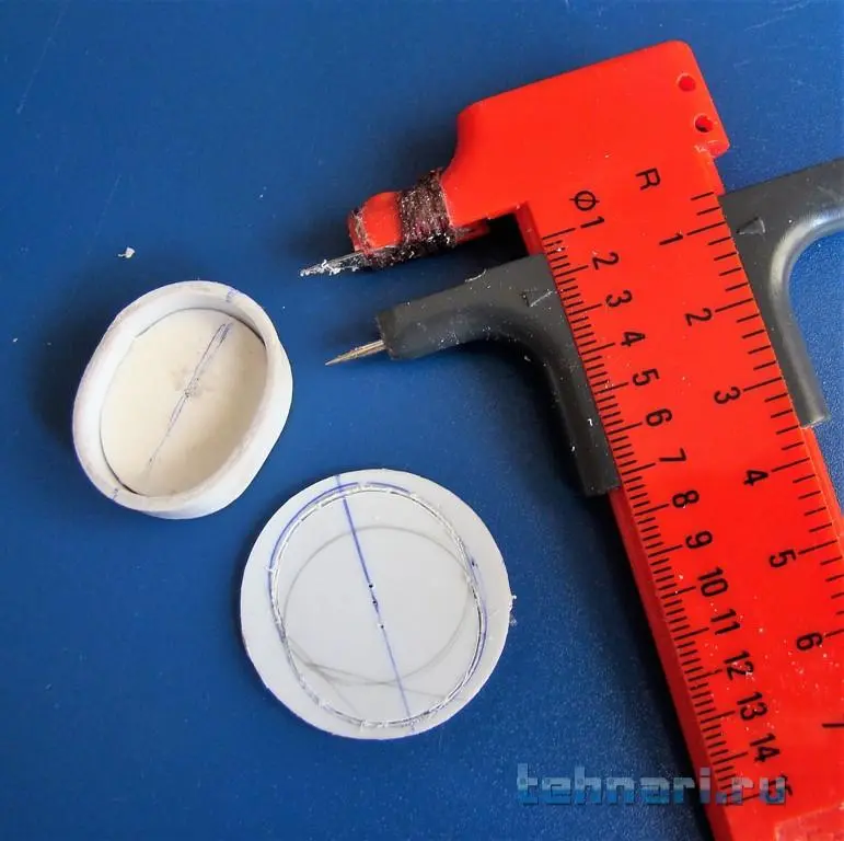

При помощи деталей, вырезанных из листового пластика производится оформление вогнутости смотрового иллюминатора.
