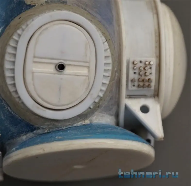

А далее продолжается оформление кромки вогнутости на корпусе кабины. Контур проема выходного люка вкруговую усилен треугольными косынками.
    24.7 KB · Просмотры: 33
    27.8 KB · Просмотры: 39
    22 KB · Просмотры: 40
    23.4 KB · Просмотры: 43

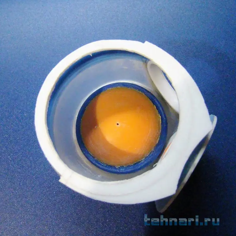

Продолжаем сборку комплектующих блоков ЛК. Следующим в очереди стоит блок двигателей ориентации, расположенный над кабиной космонавта. Блок имеет бочкообразную форму, поэтому для его изготовления за основу взята пластиковая трубка Ф22мм, на которую наклеены вырезанные из листового пластика кольца. После сушки клея заготовка корпуса обработана на шуруповерте(в качестве привода вращения) модельным ножом, напильником и шкуркой. В конечном итоге заготовка приобрела бочкообразную форму, а ее открытые концы были заклеены торцевыми крышками, вырезанными из листового пластика.
Внутренний объем корпуса занимают четыре шарообразных бака с компонентами топлива (диметилгидразин), предназначенными для работы двигателей ориентации. Так как удельный вес и потребное количество составных ингредиентов топлива для работы двигателя различается, то чтобы сохранить расположение точки центра тяжести корабля на разных этапах работы двигателей ориентации, два бака спрятаны внутри корпуса (ближе к оси Х), и снаружи видны только прикрывающие их крышки. А два других бака разнесены от оси Х на большее расстояние и из корпуса блока выглядывает половины полушарий данных баков.
    40.7 KB · Просмотры: 54
    59.3 KB · Просмотры: 51
    59.3 KB · Просмотры: 55
    43.5 KB · Просмотры: 50
    29.1 KB · Просмотры: 57
    42.3 KB · Просмотры: 53
Устанавливаем на корпус крышки, прикрывающие баки с компонентом топлива. Крышки изготовлены из пластиковых заглушек головок винтов на мебели. Также на блок установлены шары-баллоны с газом, предназначенные для вытеснения топливных компонентов из баков. Шары-баллоны выполнены из бусин от четок. На корпус установлены четыре консоли, выполненные из литника. На них впоследствии будут крепиться блоки с двигателями ориентации. Для установки блока на корпус кабины космонавта в блок вставлены две стойки, выполненные из стальной проволоки.
