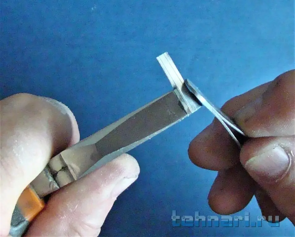

Шарнирные узлы данных опор изготовлены из полоски листового алюминия и вклеены в опоры.

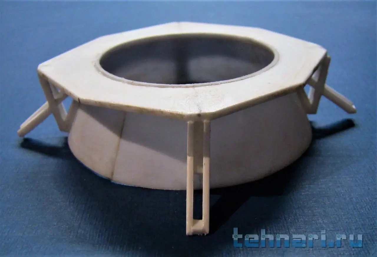

В предварительном итоге получилась вот такая верхняя часть корпуса посадочного агрегата.

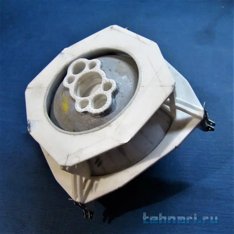

На плате двигателя производится разметка и зенковка углублений, копирующих болтовое крепление платы. Верхнее и нижнее основания с коническими обечайками корпуса посадочного блока собираются воедино на клею вокруг корпуса двигательного отсека.
