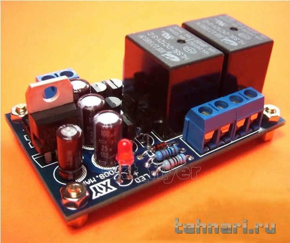

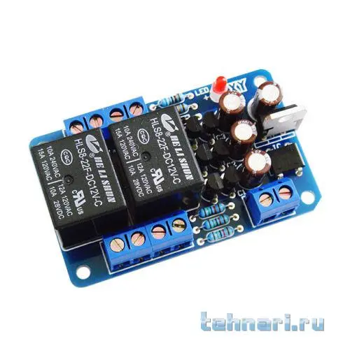

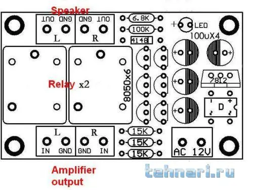

вот эта защита мне приглянулась ,что скажете ?
подскажите такая защита нужна одна или две ?
Особенности
Совет по защите спикер имеет задержку питания (3 секунды) и защиту постоянного тока (от управляющего напряжения составляет около 1В) функцию, просто монтажная плата, что делает легко, безопасно и надежно. Со светодиодной индикацией состояния, если защита света, в обычное время отработать. с помощью 15A высокую реле тока, подходящий для подавляющего большинства плате усилителя. Рабочее напряжение AC 12-15V, требуется отдельный источник питания.
После установочного размера: длина 65мм х ширина 40mmx высокого 25мм. BTL схема нужны два комплекта.
Пакеты:
Поддержка двусторонней платы х 1
4148 x 1
Nippon Chemi-Con Конденсатор х 4
Транзистор х 6
Поддержка резисторы металлические пленочные х 5
Мостовой выпрямитель / три-терминал регулятор х 1 каждый
LED (светоизлучающий диод) х 1
Клеммная колодка х 5
15А реле х 2
Инструкции по монтажным комплектом х 1
Примечание:
Только DIY комплект, необходимо сварить компоненты и платы самостоятельно (инструкция прилагается).

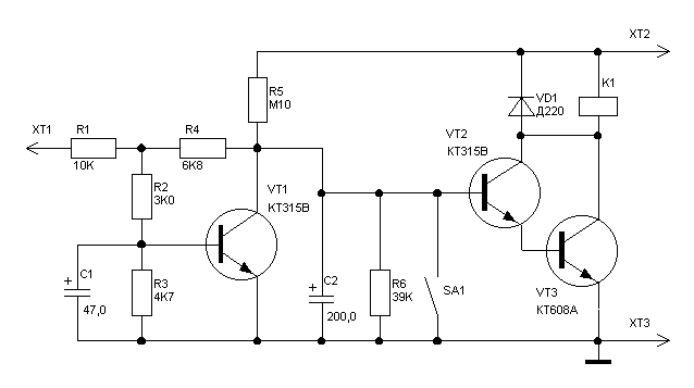

сколько по деньгам на детали затратил
Сложно сказать..не первый усилитель и я в мастерской тружусь,у меня с разборки есть кой-чего. Защит простая и надежная от Брига,печатку у DTS найдешь
    4.7 KB · Просмотры: 824
Можешь и китайца взять, если триста рублей и бесплатный посыл.
а какого китайца лучше взять с белым фоном или с желтым и сколько их надо?
или все же бриг получше будет ?
Бриг не подводил. Ни разу. Там работы-то..не ленись
Нафига тебе тот китаец? Собирай ту, что в 40 или 45 посте. Защиту из 40 поста я собирал в свои два усилителя, в одном она трудится около года, ни разу не подвела ,один раз пробило маленький транзюк и она просто не подключала колонку к усилку. Единственное, что могу посоветовать - замени постоянные резисторы R1 R5 на подстроечники, включенные реостатом где-то на 3 кОм. Так легче её настроить, а то при 1 кОм могут быть ложные срабатывания.
Но выбор за тобой конечно:)
Спасибо парни вам , доверюсь вам :wo: .
Буду собирать бриг .
Отговорили от китайца.

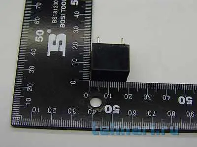

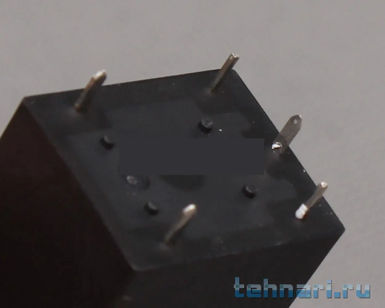

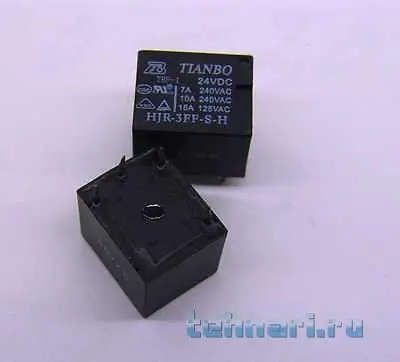

вот такая реле HJR-3FF-S-H Tianbo 24vdc для брига пойдет ?
    5.9 KB · Просмотры: 238
    13.3 KB · Просмотры: 196

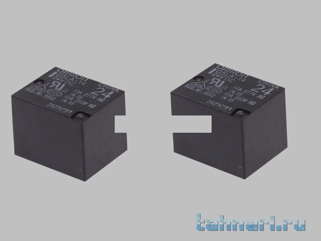

или вот такая
24V реле g5la-14-24vdc 10А 250vac реле мощности 5Pin для реле OMRON

какую реле брать в первом посте или во втором ?
конструктивно они все одинаковы. Omron стоит лишь в несколько раз дороже
Omron как раз стоит 145рублей за две дешевле чем из первого поста там цена за 2 штуки составляет 169 рублей.
бери омрон тогда, тут не суть важно. Я брал самые дешевые, и работают до сих пор
Важно от чего запитывать будешь. 12в или 24.
взял омрон уже китайцы пакуют :wo:
но в омроне питание реле от 14-24 вольт . или это не так ?
