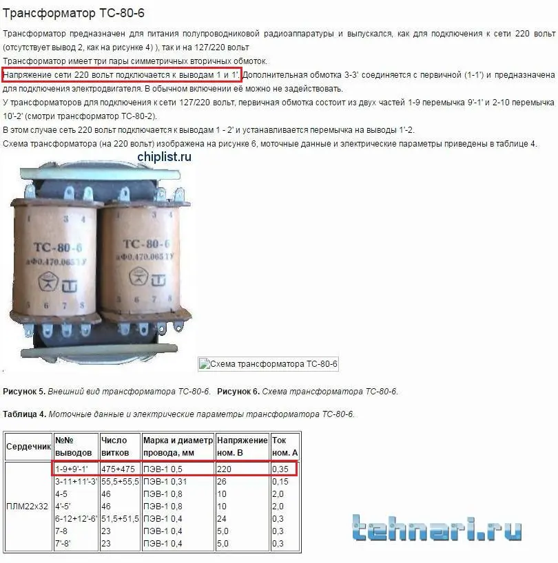

О трансе написано всё в твоём сообщении #14

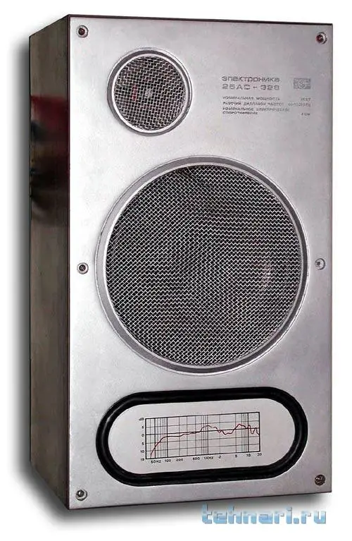

2 колонки Электроника 25АС-128
25 ватт 8 Ом

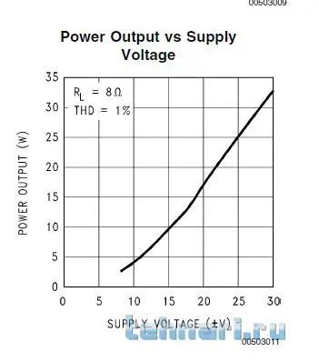

Питание микрухи до +/-30, значит вторички можно мотать по 21-22 Вольта, не больше. Провод бери потолще: 0.8-1мм, а может и больше, если есть)
эти колонки усилок нормально потянет , или на всю не будет качать ?
Должен тянуть,на 25 ватт при нагрузке 8 Ом нужно питание около +/-25 Вольт

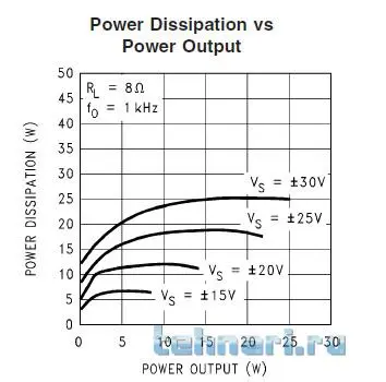

Кстати, график их даташита о выделении тепла
Я ошибался в предыдущем ответе: при КПД 50% микруха отдает в нагрузку 25 Вт и рассеивает столько же. На графике всё видно
Вывод:Смотри даташит и не верь никому)

Слабовата мира для этих колонок. Электроника 35ватт долговременной, 50 пиковой, да ещё и 8 Ом. Самое то LM3886, 30-40 ватт без напряга выдаст.
можно и на ней, радики вроде позволяют
Получить 30 ватт с микрухи, задирая ей вольтаж и загоняя в клип, уж лучше 60 ваттную питать пониженным, снять те же 30, но ни перегрева, ни искажений, да и запасец карман не трет...

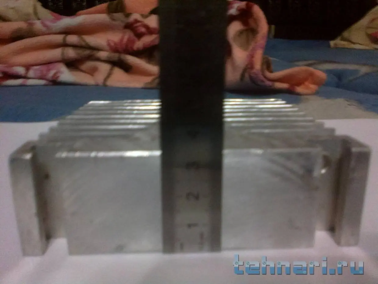

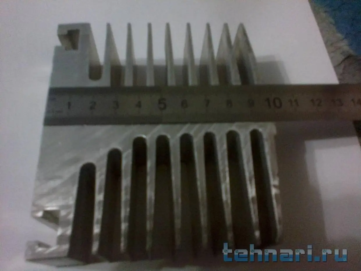

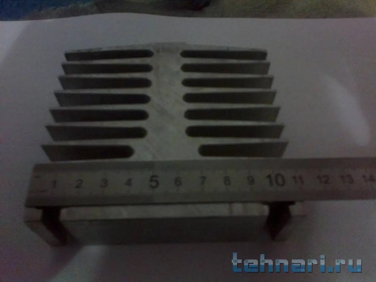

провод есть 0,8 и 1,0 , радиатор ещё не распилили на работе на станке.
1мм ,конечно, получше, но и 0.8 хватит.

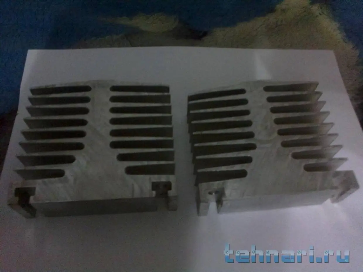

вот сегодня на работе распилили !!!
500 грамм один радиатор весит , я вот думаю может одного радиатора хватит на две или всё же маловато будит .

Такого монстра хватит и одного на пару михрух по 50-60 ватт выходной.
LM1875 две штуки не будут слишком горячие на одном радиаторе , по моим подсчетам одного кое как на две штуки хватает . или я не прав ?
Не прав. Хватит за глаза,не боись

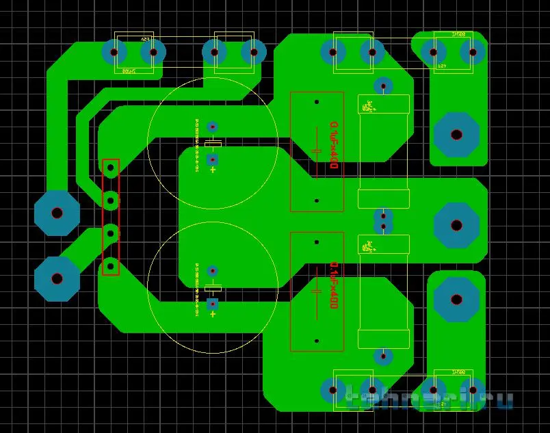

печатная плата для двухполярного блока питания LM1875 , такая подойдёт ?
на сколько ампер поставить предохранители в первичку и вторичку ?
и какой лучше диодный мост поставить ?
а на выхода можно поставить 2кОм по 2 ватта для разрядки конденсаторов или помошнее резисторы взять ?

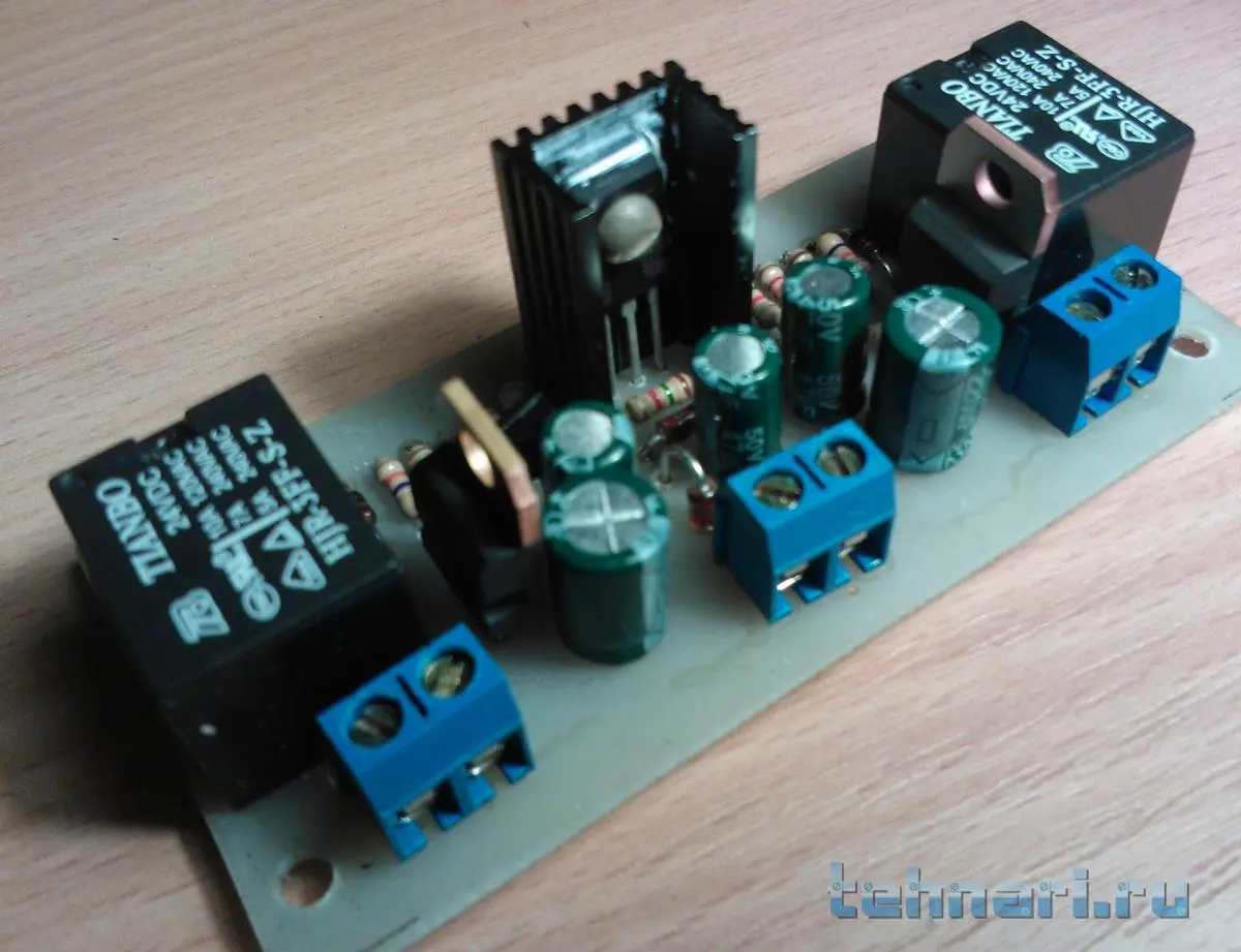

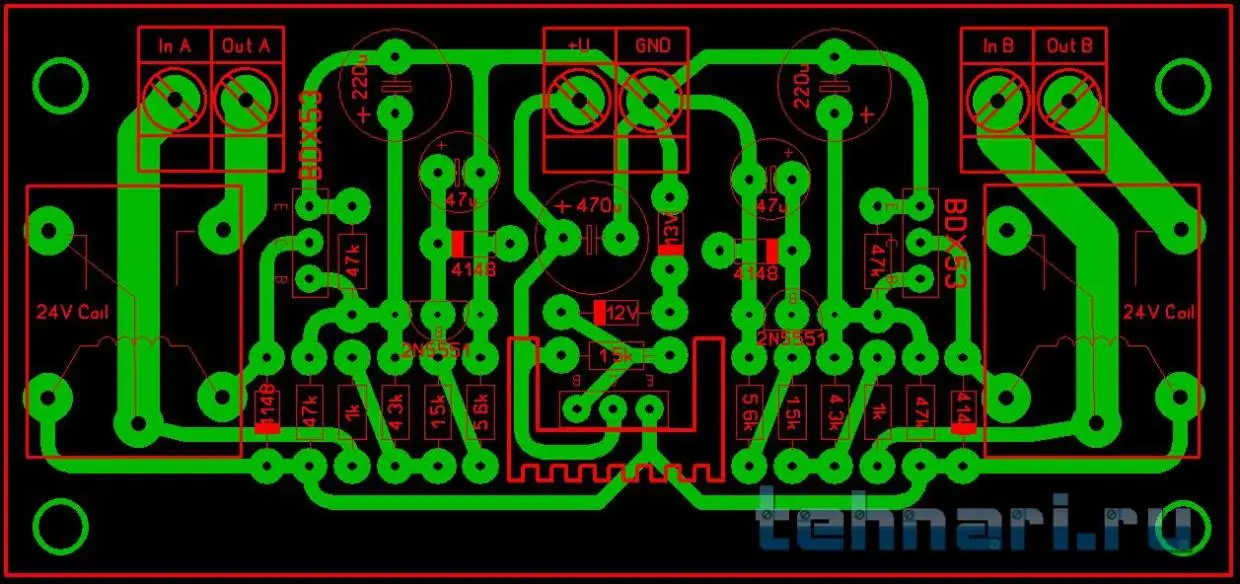

кто нибудь собирал по вот этой схеме , защиту для колонок бриг ?
и как она работает на практике .
