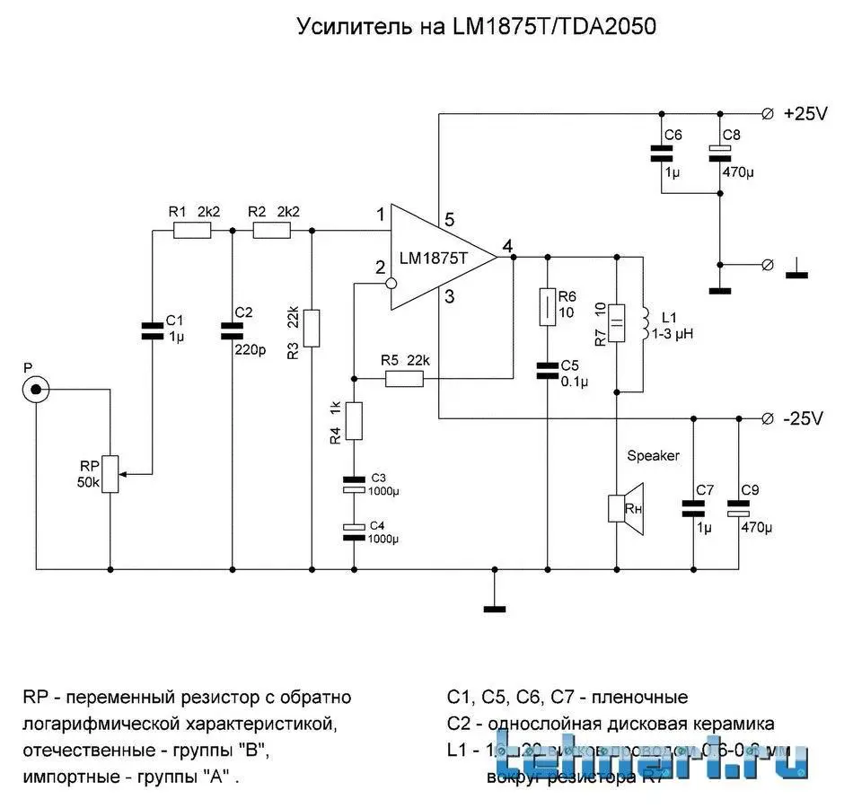

Народ вот такая схема для сборки пойдёт или нет ?
есть у кого нибудь от этой схемы, печатная плата проверенная ?
буду очень благодарен за помощь .

парни выложите пожалуйста печатку под одну лм1875 для вот этой схемы

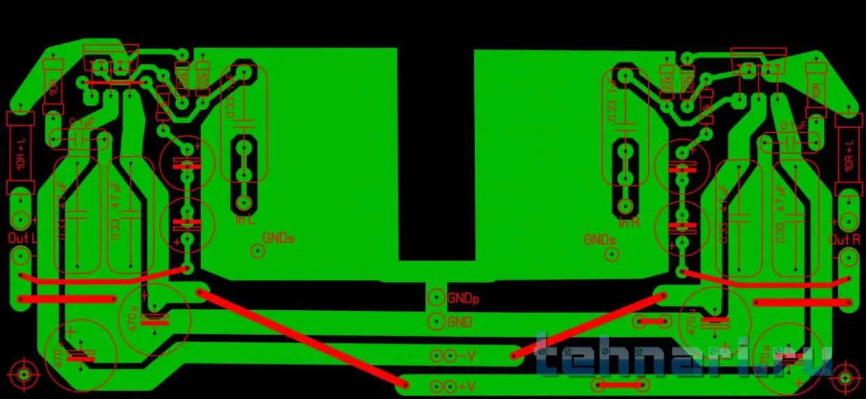

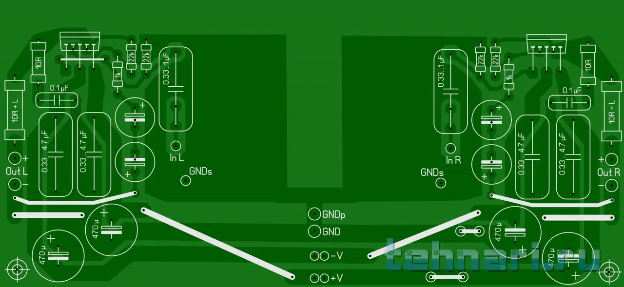

проверьте правильно ли плату от AZZIOP я переделал переделал под свой радиаторы.
все файлы прилагаю в архиве.
как я понимаю плата сразу разведена под двухполярку, т.е. кидаем плюс, минус и землю

земля такая? Нет слов.
В исходной плате земля разведена по принципу звезды, что минимизирует наводки и исключает земляные петли. К тому же плата составлена под комплекс полного усилителя. Реализовано в "железе". Все заложенные в плату принципы в "железе" полностью подтвердились. Ну кто хочет охать и ахать, имеет полное право.
а про исходник и слова не было сказано.

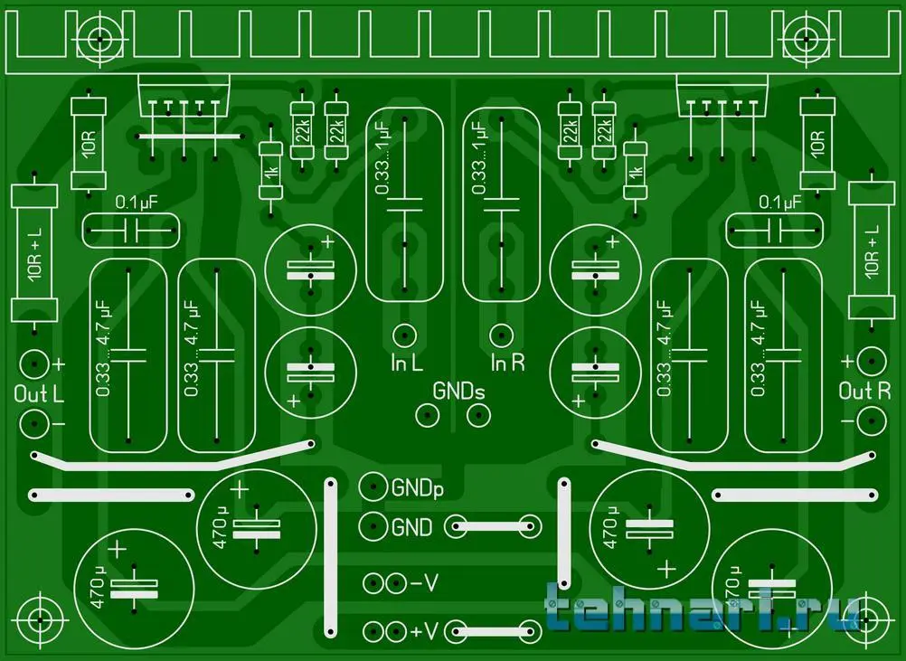

Одно замечание.важное. конденсаторы делителя оос должны быть заведены на ту же землю,что и вход.Хотя если исходить из принципа дифференциальности входов, то этот вопрос такой непредсказуемый,что фиг знает как лучше.Если не фонит то можно не париться
Если внимательно посмотреть на плату, то выход на землю конденсаторов ООС расположен прямо у земли входа. Перемычка к выходу сделана для реализации режима ИТУН.

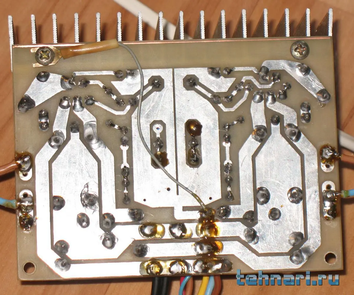

И если посмотреть, опять же внимательно, на выложенные в теме фотки,
то там как раз есть отверстие (выделено красным) для подключения конденсаторов ООС к земле входа.
То есть, этот вариант изначально предусматривался. Но, зная пугливость начинающих электронщиков к вариациям (народ предпочитает идти прямой дорогой и любые развилки, где нужно делать выбор, его пугают), в итоге была выложена печатная плата с одной точкой заземления конденсаторов ООС.
Пробовал оба варианта, на слух разницы не заметил.
Я сам, когда плату рисую, в вопросе сигнальной земли иной раз на таком перепутье стою . что ни сесть,ни встать.Потому и предпочитаю второй слой на землю пускать.проще получается.
Чем проще,тем лучше.
