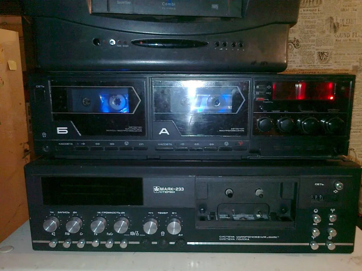

Оказалось, что дело было и не в переменнике, т.к. проблема появилась опять. После некоторых плясок с известным инструментом я закоротил перемычкой регулятор баланса и проблема исчезла. Вместо баланса теперь регулируется напряжение питания блока индикации входного сигнала.
Решил собрать пока что усилитель в корпус, иначе я могу возится над ним днями напролет, забыв о приближении сессии:)) Но мне не нравлся дизайн лицевой панели, и я решил немного поэкспериментировать. Распотрохал две одинаковые кассеты с цыганскими песнями и внедрил в них по три синих светодиода. Питание дал со свободной обмотки транса. Результат на фото. Можете смеятся, но как по мне, так не плохо для первого раза)
Индикация немного не нравится: когда много низких на входе, стрелки в близком к крайнему положению очень медленно качаются, почти незаметно. А когда низких поменьше (например начало песни Stairway to heaven), то выглядит неплохо:) Потом уменьшу емкости, пока что так сойдет. Делал индикацию на К157ДА1, на заработала, пока что отложил, там плата очень корявая получилась, надо новую вытравить.
Плату предусилителя-темброблока я установил вертикально, чтоб платы УМЗЧ затолкать подальше от трансформатора. Дорожки платы ТБ закрыл газетой, вдруг радиатор там чего закоротит.
Кстати, как только собрал усил в корпус, установил на его почетное место на крыше маяка-233, при подключении к нему АС отламалсь панелька, на которой держались входные разъемы. Вобщем, скоро я к нему вернусь.
В будущем планирую реанимировать немного свои 25АС101, там уже поролон весь сгнил к чертям. Летом этим займусь.
Еще наверно соберу себе усь на транзисторах. Имеется шесть радиаторов под ТО-3, думаю собрать что-то с выхлопом на транзисторах в таком корпусе. А радиаторы послужат боковыми стенками для корпуса (по 3 на стенку).
А этот усилитель по ходу закончен (или я что-то накосячил?), спасибо за внимание:)
