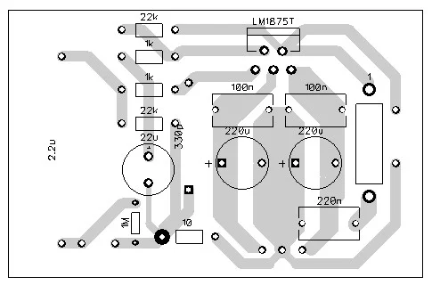

Ладно, я так понял перематывать не надо, если будет напряжение питания завышенное, тогда уже придется смотать... Может БП навесным монтажом сделать, раз уж там только мост и 2 банки ? А если что то стабилизатор будет легко припаять
Я бы лучше подстраховался и либо поставил стабилизатор, либо немного отмотал вторичку.
не надо страхоатиься.Питание ЛМ1875 +/-30ольт,а тут без просадки 27,и просадка пару ольт минимум.
Разберет,хрен потом соберет корректно
Вот передалал немного плату из 1 поста под свои детали. Гляньте, пожалуйста, не нарушил ли я, так сказать, каких либо концепций автора :))

Вот блин, только что открыл даташит - точно 30! А я думал 25... Надо было не думать а открыть лишний раз и посмотреть! А то сколько кипишу натворил из ничего.
30В - это максимальное напряжение, при котором микросхема просто сгорит.
Да я и не собираюсь ее палить, просто я думал, что максимум для нее 25 В, вот и не хотел превысить этот максимум. А так как напряжение, которым я буду питать микруху будет скорее всего менее 25 В, то мне и вовсе боятся нечего) Я не из тех, кто пытается "выжать максимум" из усилка и АС, я больше гонюсь за качеством звучания.
Теперь ксати вспомнил откуда у меня в голову 25 В - это оптимальное напряжение, при котором макс. выходная мощность будет 25 Вт, у меня акустика 25АС101.
Всем спасибо за ответы и советы!

Печатку переделал, теперь она меньше отличается от оригинала, так что думаю фона/шумов из-за разводки не будет.

ам еще БП надо путем развести и защиту от постоянки бриговскую сделать
я вот думаю, делать ли БП на плате или навесом сотряпать - там всего-то мост и 2 фильтра...
