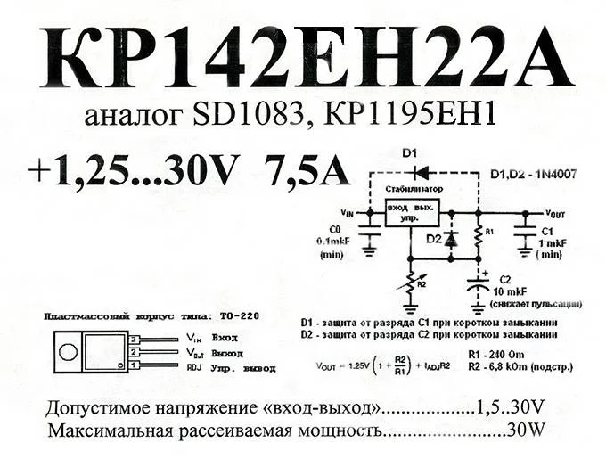

Может можно как нибудь ток хотя бы до 5А увеличить , а то трансформатор рассчитан на 400ватт, и 1.5А как-то маловато.
В даташите, глянь, есть схемка с повышенным током. Там дополнительный мощный транзистор подключается.
КР142ЕН22А (7,5А)

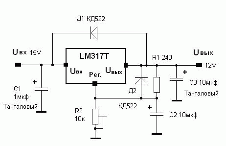

всем доброго вечера, на днях должен перемотать тс-180-2 и вот искал схемку для стабилизатора на lm317t и набрел на буржуйский сайтик со статейкой про мощный бп на lm317t, все вроде правильно, должно работать, помогите новичку, реально это собрать и получать на выходе до 5А и 35В, заранее спасибо)
Regulated Power Supply LM317 - POWER SUPPLY CIRCUIT
    3.8 KB · Просмотры: 3,555

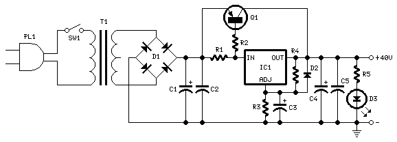

Дайте пожалуйста кто-нибудь схему на лм317 и транзисторе кт805, буду очень благодарен!
Для умощнения лм317 транзистор нужен прямой проводимости (p-n-p), например КТ818
А на кт837к можно? У него структура pnp
Можно попробовать
А схему не могли бы дать?
Как я понял, если ставить кт837, кроме диодного моста в схеме менять ничего не надо? И резисторы можно на 0,5 ватт
Резистор R1 помощней надо (2...5Вт)
Спасибо вам огромное, завтра поеду за деталями, как соберу так отпишусь
Дайте пожалуйста схему на lm317 и кт818 с номиналами
А чем из 32 поста не понравилась? И номиналы, и описание.

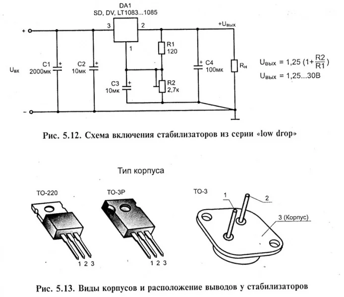

Там выходной той до 3 ампер, а может есть какая микруха, чтобы можно было регулировать от 1,5 до 25 вольт, и ток до 5 ампер?
КР142ЕН22А
