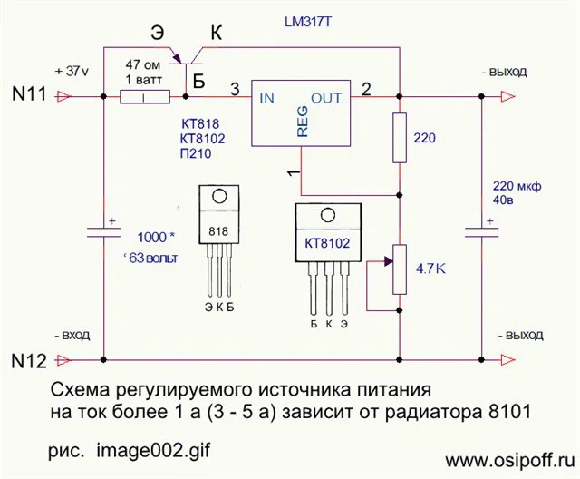

Все таки решил сделать на lm317 и кт818, и появился вопрос, как можно сделать регулятор по току?
Проверьте пожалуйста схему

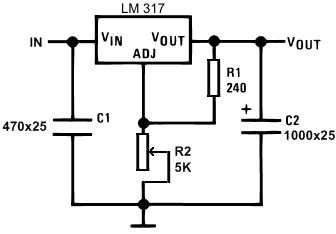

скажите, работоспособна ли такая схема? спасибо
    6.3 KB · Просмотры: 618
Да, работоспособна, стандартная схема.
подскажите плз.
кондеров на 470 и 1000 нету под рукой. какие можно поставить вместо них?
Можно и 220 и 100. Просто пульсации напряжения будут хуже сглаживаться. Поставь несколько в параллель.
Да в принципе любые но чем больше тем лучше.
Левый должен быть меньше правого примерно в 2 раза. Верно?
Это не критично. Можно и наоборот:D
