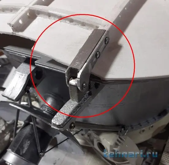

Не знаю. Мне жестянка не шибко нравится. Во первых, при таком большом радиусе кривизны жесткости не будет. У пивной банки чуть ли не четверть сферы. А тут - всего лишь ляган...а то и меньше. И с весом не уверен что выигрыш будет.
Потом... ночью поразмышлял... Не плохо бы было сделать крышку из пенопласта. Вот тут она и впрямь была бы невесомой. Прочность, конечно, оставит желать лучшего. Как, впрочем, и в случае с папье-маше...
Пенопласт вряд-ли, а вот экструдированный пенополистирол (плотный утеплитель, оранжевый) достаточно жёсткий материал. Для дополнительной жёсткости его можно и поверхностно армировать.
Можно то-же тонкое оргстекло феном по оправке отформовать.
Способов много, было бы желание.
Ходил в парикмахерскую... Пока стригли - разглядывал стоящие на полочке аэрозольные баллоны. Обдумывал их донышко. Всё таки у них задача другая. И распределение нагрузок совсем иное. Равномерное во всех направлениях от центра. У Лунохода же крышка будет висеть, удерживаемая петлями за один край. Чтобы она не "играла", нужно поместить её в какое-нибудь кольцо-трубу, как колёсный колпак на старом автомобиле. Но тут этого не сделать.
Ага. Именно его и представлял себе...
Чем это будет легче моей отпечатанной крышки?
Взвесил Луноход и отдельно крышку от него. Луноход - 4500г. Крышка - 757. Ощутимый вклад...
А вообще, если бы я принимал решение при постройке настоящего лунохода, я бы делал крышку из двух половинок, откидывающимися направо и налево.. Или даже из четырёх четвертинок, лепестками... Чтобы "цветком" раскрывались... Или я чего то не понимаю? Для чего ОНИ спроектировали его так? Экономия на весе редукторов?
Наверное технология солнечных батарей тех лет.
Ни хрена себе! Килограмм без малого!
А учитывая её диаметр - не хилое такое "плечо" получается. Как только шарнир выдерживает.
Шарнир сделан из алюминиевого уголка со стороны крышки, и из стальной бобышки со стороны Лунохода. И консоли подпёрты подпорками. :)
