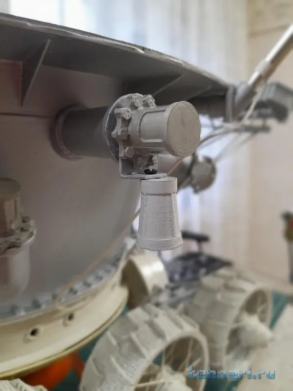

Прибор "Рифма".
Сначала, по примеру деде Лёни немного теории:
«Рифма» — это рентгеновский изотопный флюоресцентный метод анализа. Так что к поэзии прибор не имеет никакого отношения, а название скрывает сложный физический процесс. У «Рифмы», установленной между передними колесами лунохода, есть два «уха» — мощные источники рентгеновского излучения. Облучая грунт, они выбивают из атома химического элемента электрон. Его место сразу же занимает собрат с более «низкой» орбиты. В результате перескока электронов рождается рентгеновский квант. Каждый химический элемент в этом случае порождает квант со строго определенной энергией. Поток этих квантов и регистрируют пропорциональные счетчики. Это грубая схема работы прибора..."

Так как форма прибора простая-прямолинейная, то делать решил не прибегая к 3д печати.
Склеил коробочку из пенополистирола. Вставил гильзу из алюминиевой трубки.
На конце трубку "распустил", залил клеем и засЫпал содой.
Сверху приклеил имитацию крепёжной пластины.
Ещё нужен фланец, к которому крепятся боковые подкосы. Для фланца использовал шайбу на 8 увеличенную. Просверлил дво отверстия и нарезал резьбу М3.
Вклеил фланец клеем с содой.
Наклеил два ребра жёсткости.
залил коробочку пеной, для более прочного крепления гильзы.
Несущий подвес изготовил из шпильки М5, "одев" её в термоусадку. Из медной проволоки "выковал" боковые раскосы.
Для боковых источников радиации нужны были два фланца-втулки. Как раз подошли алюминиевые заклёпки.
"Рифма собрана. Осталось покрасить.
После покраски прибор установлен на Луноход.

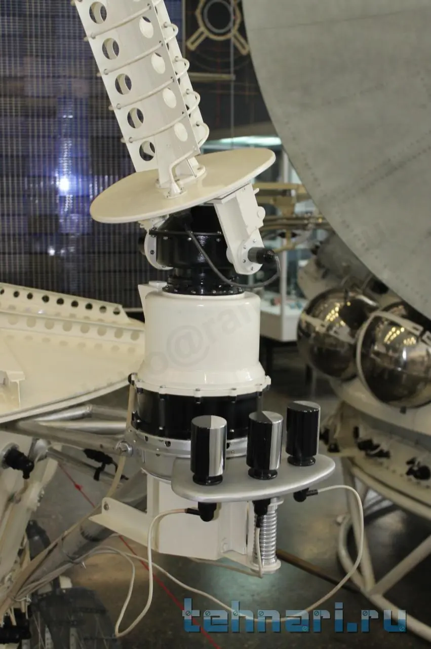

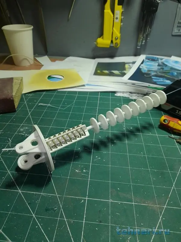

Остро направленная антенна.
Состоит из редуктора, который вращает её в горизонтальной и вертикальной плоскостях и самой антенны. Сама антенна тоже не простая - сначала имеет спиральную часть, а затем луч с директорами.
Начал с редуктора.
Редуктор склеил из 8 напечатанных элементов. Стойка составлена их трёх алюминиевых трубок, телескопически сочленённых между собой. Подкосы спаял из медной проволоки.

Под подобранную пружину напечатал детали каркаса...
К собственному удивлению собрал с первой же попытки.
Скоро сказка сказывается...

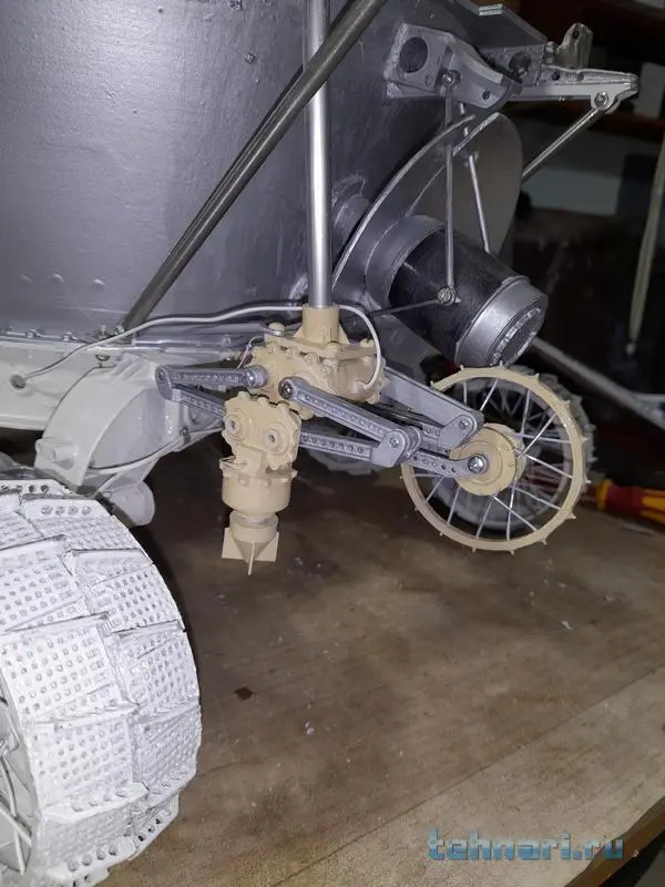

Не разобравшись до конца с антеннами перешёл к довольно сложной, на мой взгляд, конструкции - прибор для измерения свойств грунта и девятому колесу.
Штука весьма хрупкая. Достаточно сказать, что на всех копиях Лунохода, что я видел, рычаги девятого колеса были сломаны. Не, ну я помню, конечно, что машина разрабатывалась для лунной гравитации... но в отношении сил, действующих на 9 колесо, гравитация оказывает незначительное влияние.
Отсюда вывод, что рычагам, напечатанным из пластмассы, жить в движущейся модели меньше, чем танку в бою. Так что, к сожалению, эти приборы будут на моём Луноходе в "поджатом" положении...
Пока разработал пантограф для прибора измерения свойств грунта.. Попробую напечатать и собрать.
Вот еще фото в помощь. Принцип действия пенетратора: конус пенетратора посредством пантографа вдавливается в грунт- по величине заглубления рассчитывают свойства грунта. Затем посредством двигателя через редуктор производится поворот конуса на 90 градусов- по величине тока на обмотках двигателя из-за сопротивления грунта усилию проворота рассчитывают свойства грунта. Для получения данного эффекта на конусе пенетратора имеются лопасти.

Выполнил работу над антеннами.
Собрал остронаправленную.
Покрасил, установил на место. Подвёл кабели.
Антенна может (руками) перемещаться в вертикальной и горизонтальной плоскостях

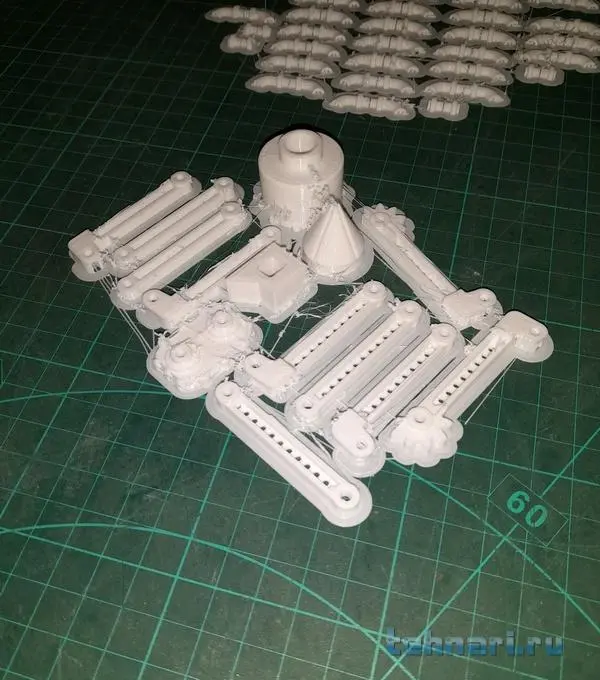

Сегодня собирал пенитратор.
Распечатал весь комплект за раз.
Обрезал, зачистил, склеил рычаги... собрал.
Проверил опускание. Всё, вроде, как и задумывалось. Зубья на рычагах спланировал правильно.
Приложил к Луноходу и задумался... Показалось, что великоват... Нужно сравнить с фотографиями Лунника...

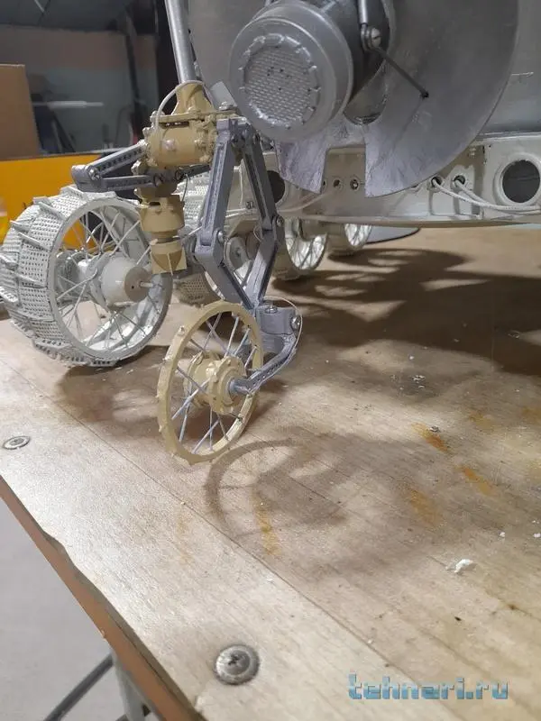

Настала пора девятого колеса, которое как пятое - телеге...
Распечатал обод, две половинки ступицы и две накладки.
Для сборки разработал и распечатал кондуктор.
На кондуктор установлены обод, ступица и введены первые 4 спицы...
Все спицы вплетены в обод. Осталось вклеить их...
И колесо снято в кондуктора. Концы спиц обкушены так, чтобы получились шипы...
Распечатав все составляющие одометра и пенитрометра, и собрав всё в "кучу" я решил, что устройство получилось слишком большим. Геометрия пантографа пенитрометра заставляла его упираться в раму Лунохода, а одометра - мешало вращению вилки колеса при поворотах.
Поэтому я распечатал ещё один комплект, уменьшив длины рычагов на 3,75мм и размеры датчика пенитрометра на 4мм во всех направлениях,
а также сделал тоньше все рычаги на 2мм.
Сегодня отделив всё от артефактов печати собрал механизмы и примерив их остался доволен. Загрунтовал и покрасил все элементы. Надеюсь, до завтра краска высохнет и я, наконец, закончу с этим элементом Лунохода...
Наконец закончил возню с девятым колесом... и "прибором для определения проходимости", как называли его к некоторых описаниях Лунохода.
Оба пантографа подняты:
"Бур" опущен:
Колесо опущено:
