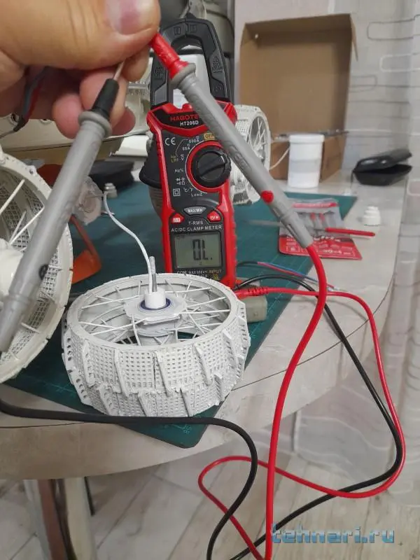

При пробном заезде оказалось, что совершенно не крутится от моторчика правое третье колесо и не всегда крутится правое переднее. На видео видно, что переднее правое крутится не всегда. Третье я для проведения "покатушек" по квартире отключил от редуктора и оно вращалось свободно. Кроме того, крышка оказалась настолько тяжёлой, что при её откидывании луноход сильно "приседал" на задние колёса. Так, что передние повисали в воздухе.

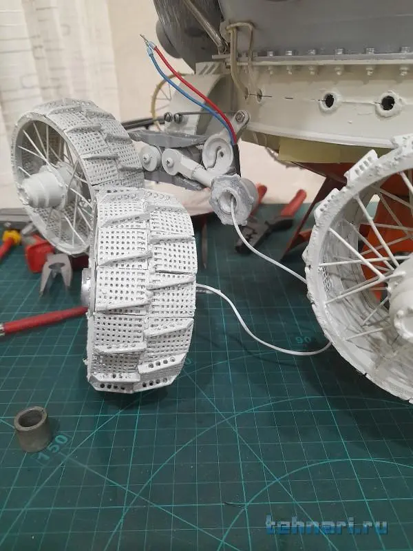

Поехали... Отсоединяем провода неисправных колёс и выдёргиваем их из корпуса Лунохода.
Откручиваем крепление мотор-колеса к рычагу.
Снимаем мотор-колесо.
Ещё раз прозваниваем третье правое мотор-колесо. Обрыв... Либо вырвал провод, пока несколько раз ставил-снимал колёса в процессе сборки и покраски, либо моторчик не надёжный.

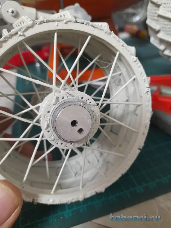

Разбираем ступицу. Вытаскиваем штифт, фиксирующий в колесе крышку с подшипником.
Извлекаем из колеса подшипник и корпус редуктора.
Вытаскиваем из корпуса мотор-редуктор. Он вытаскивается без проводов.
Прозвонка моторчика показала, что он цел. Значит плохо припаял провода или сильно дёрнул. Припаиваю провода, собираю мотор-колесо. Тестирую от батарейки ААА. Вращается.
Ставлю третье колесо на место.
Также разбираю первое правое. При прокручивании редуктора за выходной вал находится место, в котором он слегка проскакивает. Значит зуб-другой в этом месте либо сломаны, либо прослаблены. Тревожный знак. Но - делать нечего. Изготовление Лунохода уже подходит к концу и вставить в эти размеры что-нибудь другое у меня уже не получится. Будем надеяться, что это единичный случай. А вообще, при не работающих двух мотор-колёсах Луноход вполне уверенно двигался по линолеуму. Так что на каждое колесо приходится не такое уж и большое усилие... Вполне под силу этому редукторчику.
Меняю мотор-редуктор. У меня было два запасных.

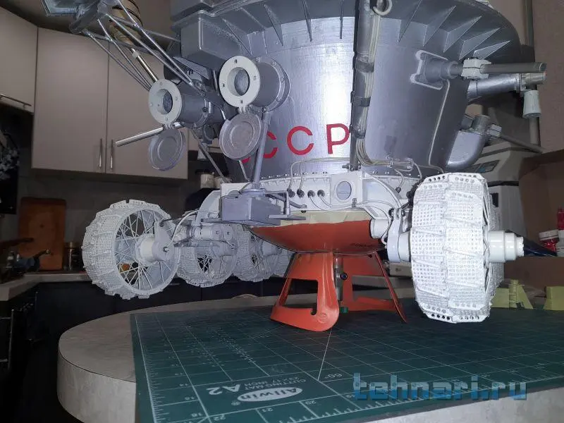

Конечно, у Лунохода не было никаких аэронавигационных или индикаторных огней...
Но хочется засунуть хоть куда нибудь светодиод... :) Может фронтальные камеры подсветить каким нибудь синим?...
Ковыряюсь со всякой мелочёвкой.
Подвесил крышки фронтальных камер.
Собрал и приклеил 4 штыревые антенны приёмника команд.
Все отлично смотрится! Но крышки фронтальных телекамер необходимо соединить вот таким "кривым стартером"-заводной ручкой от ЗиС-5.

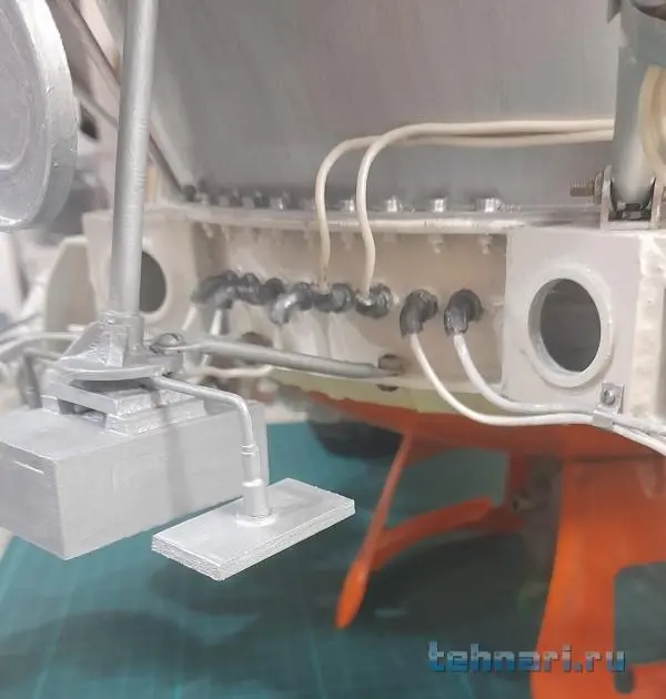

Потихоньку, вечерами занимаюсь разьёмами/сальниками, через которые провода внешних устройств заводятся в корпус Лунохода.
Распечатал сразу много заготовок.
Потихоньку вырезаю, обрабатываю, склеиваю.
Сегодня попробовал присобачить к Луноходу. Главная проблема, что 8 проводов - не бутафорские. Это те, которые идут к мотор-колёсам. И они должны проходить сквозь разьём. Для них детальку собираю сразу на проводе.
Закончил установку разъёмов. Покрасил их темно-серый цвет...

Похандрив пару дней я заменил "умерший" мотор-редуктор на новый (последний), изготовил новый (усиленный) клин, который передаёт усилие от редуктора на колесо, покатал Луноход по кухне и понаблюдал за ним...
Выводы:
1. СкАчки по камням, которые я устроил при съёмке видеоролика не есть нормальный режим эксплуатации Лунохода. Настоящий Луноход берегли и каменные валуны по возможности объезжали.
2. Луноход гораздо комфортнее чувствуют себя на каменном, плиточном полу, чем на линолеуме. Каменный пол легче позволяет скользить колёсам при повороте. Я практически не видел заторможенных колёс. "Гребли" все одновременно и одинаково. Именно так, как я себе это и представлял, когда задумывал постройку этой модели. На линолеуме же порой какое либо колесо почти не вращалось, в то время, как остальные крутились в холостую. (ясно, что на Луне не было линолеума...)
3. Движение Лунохода с открытой крышкой - очень негативно сказывается на распределении нагрузки на колёса. В принципе, это и так было понятно (мне даже пришлось усиливать натяжение пружин в подвеске задних колёс), но разницу при езде с открытой и с закрытой крышкой я увидел наглядно. Может, при лунном тяготении это не так критично, но мне поведение Лунохода с закрытой крышкой понравилось гораздо больше. (есть фотографии, на которых Луноход с откинутой крышкой "гоняют" по кругу, поддерживая "помочами" через динамометр, чтобы сымитировать уменьшенную силу тяжести. Значит, либо ездить с закрытой крышкой, либо привязать к Луноходу подтяжки.)
Решения:
1. Заказал на али ещё партию мотор-редукторов. Ну что ж - сломаю - буду менять...
2. При показушных покатУшках выбирать дорогу. Категорически избегать травы, на пример...
3. Катать модель с закрытой крышкой и вернуться к варианту, при котором крышка откидывается дистанционно.
В принципе, модель задумывалась к показу на городском конкурсе "от стен кремля стартует ракета", который в нашем городе ежегодно проводится 12 апреля. И исходя из вышесказанного план будет таким: проехать по каменной дорожке к месту проведения выставки, встать на место и гордо открыть крышку. Собрать упавших в обморок зрителей. Кататься там туда-сюда не планируется. Думаю, на это моторов хватит.
