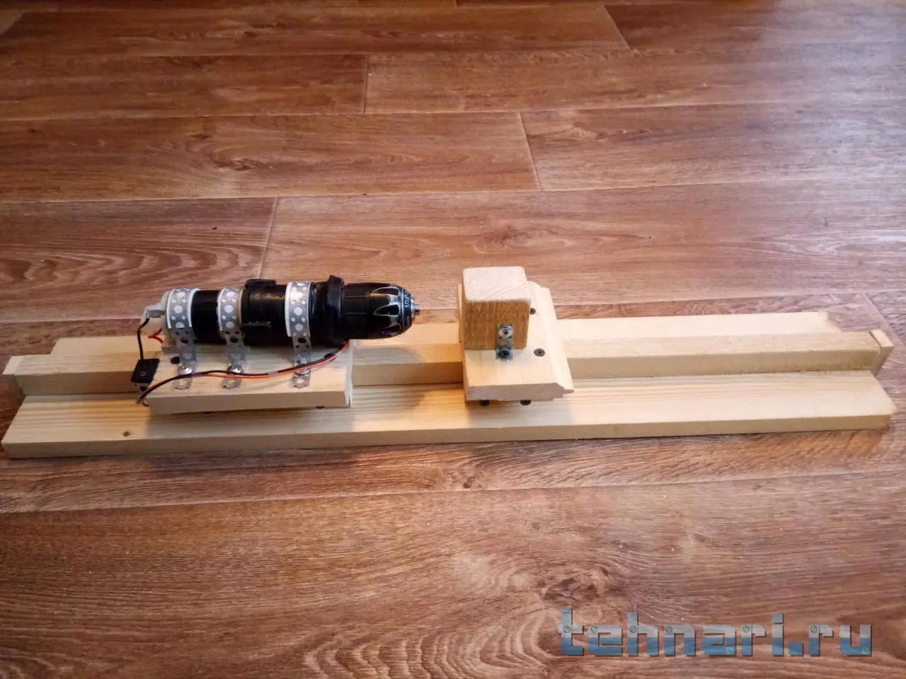

вот что станочек представляет из себя на данный момент:
Самым проблемным в патроне от шуруповёрта мне кажется процесс зажимания детали. Уж очень неудобно.

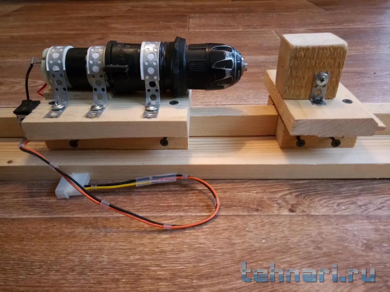

Вот такая фитилюна получается, осталось к ответной части (не знаю как правильно называется) приделать зажим.

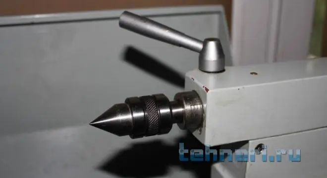

Задняя бабка. Зажим на ней не нужен, достаточно острия. В идеале - на подшипнике, но не обязательно.Удачи, ждем первой стружки!
Задняя бабка называется. В ней можно просверлить соосное с патроном отверстие и вкрутить туда дюбель такой, и получится подобие центра :)
