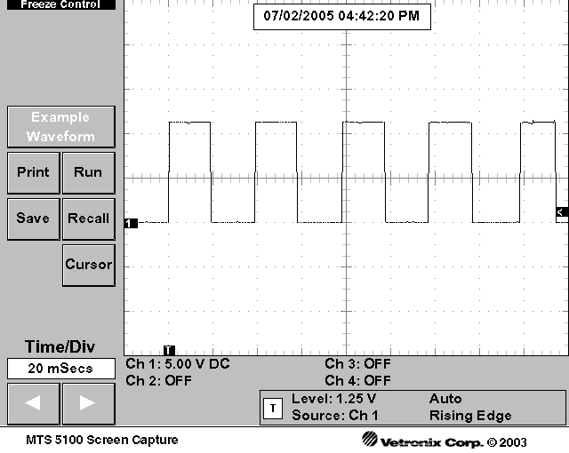

Добрый вечер, подскажите как на получаемом меандре, изменить частоту в большуюю сторону, и сделать процесс регулируемым.

Ну допустим меандр входящий плавает от 120 до 170 Гц, а на выходе надо сделать что б он был выше этой плавающей на 5, 10, 15 и т.д. Гц, по желанию пользователя. Мой ник говорит сам за себя, поэтому я не знаю какую информацию ещё надо предоставить.
Предоставьте по крайней мере схему :)
Понимаете, какое дело...
Если бы Вы поставили задачу собрать генератор сигнала типа "меандр" с диапазоном частот в интервале 100-200 Гц, то не вопрос: это делает мультивибратор, в котором постоянные резисторы времязадающих цепочек заменены сдвоенным потенциометром.
Если бы Вы поставили задачу удвоения частоты входящего сигнала, то и это можно было бы решить путем, например, применения логики и одновибраторов.
Но вы ставите задачу увеличения частоты входящего сигнала на 5-15 Гц. А вот это уже ох, как непросто. С одной только синхронизацией - сплошные непонятки.
Вот почему Вас просят предоставить МАКСИМУМ информации о задаче. Всё, что можете/знаете.
Ну вот пример осцилограммы меандра, который надо изменять.
    12.8 KB · Просмотры: 169
Если делать это на рассыпухе, получится монстр из цифровых и аналоговых узлов, с дробными делителями, ФАПЧ и прочими "прелестями". О стоимости разработки говорить не хочется, и так ясно, что она будет не детской.
Поэтому, взять МК, сделать на нем измеритель частоты и формирователь меандра с частотой зависящей от измеряемой частоты плюс 5, 10, 15 или сколько там еще герц. Ради быстродействия частоту измерять путем измерения длительности периода исходного сигнала и задействовать ШИМ модуль микроконтроллера. Думаю, за некоторую сумму денег найдется программист-электронщик для осуществления проекта.

Да всё просто, это сигнал с датчика скорости автомобиля. Просто сейчас пошли тахографы очень умные и GPS. Считаю - это единственный вариант , когда подвоха не увидят.
Если тахограф с GPS, то обмануть его будет не так-то просто.
Подобные устройства скорость определяют как разность координат в единицу времени. У них даже нет входа с датчика скорости.
Работать в принципе будет, но есть большая вероятность того, что показания спидометра будут в значительной степени зависеть от температуры. От измерения частоты аналоговыми методами давно отказались по ряду причин, и одна из причин - температурная нестабильность сопротивления резисторов и емкость конденсаторов. По той же причине все реже используется аналоговое формирование импульсных последовательностей определенной частоты. Старение компонентов тоже внесет свою лепту в погрешность показаний, один только подстроечный резистор R6 чего стоит...
