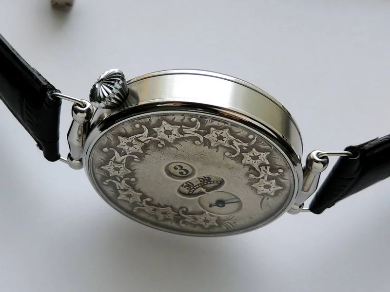

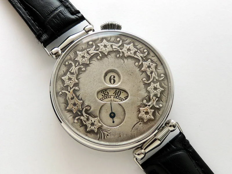

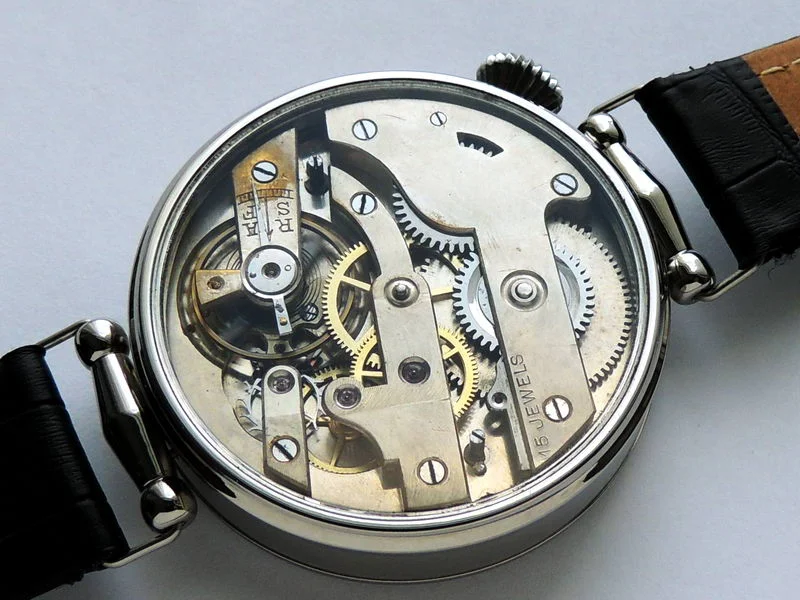

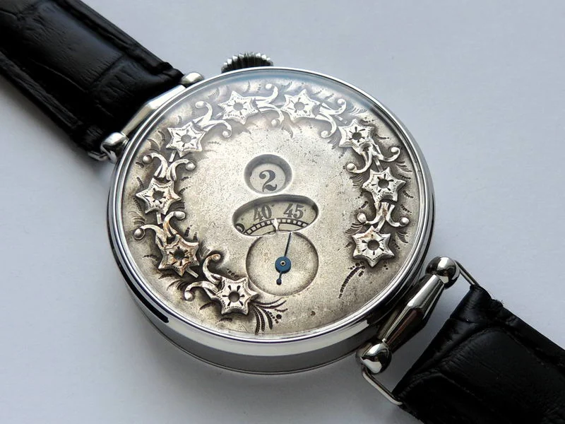

Сегодня вечерком надеюсь расстаться еще с одними необычными часами, тут функция "Heure Sautante" - "прыгающий час". Цифра часов переключается мгновенно при прокрутке минутного диска через ноль. Ранняя цифровая механика, 1910-е годы, время первых механических вычислителей.
Механизм от карманных часов, достался в довольно потрепанном виде, циферблатная накладка была вся в коррозии, с пестрыми остатками позолоты, выглядела не очень. Циферблат был отчищен, посеребрен, патинирован чернением для проявления рельефа.
И, разумеется, сделал новый наручный корпус из нержавейки с двойным стеклом. Наклонное расположение циферблата "мотоциклетного" типа: когда рука на руле - время легче считывать.
