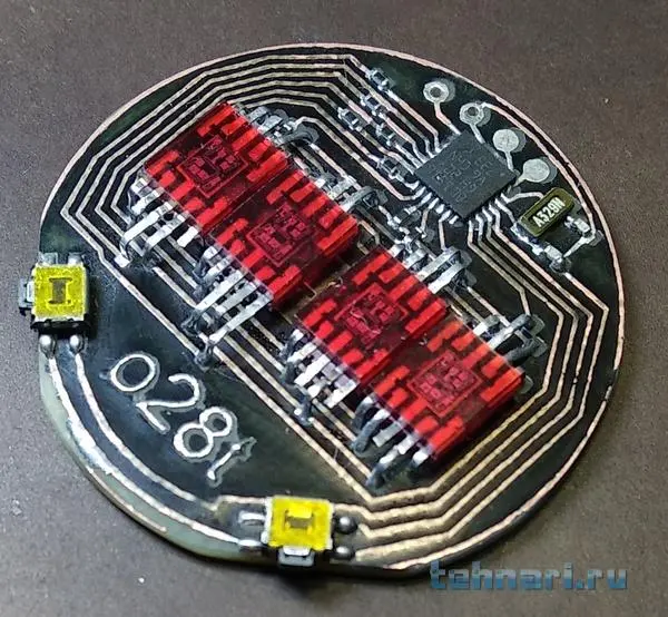

здравствуйте технари! делюсь своим опытом в повторении этих часиков ...
... собрал их еще полтора года назад, первые эксперименты с фоторезистом после ЛУТа, эксперименты с однокомпонентной маской, часы не пошли, ... слабо горящие индикаторы, непонятные реакции на кнопки, зависания, иногда удавалось настроить время, но точка не мигала, пробовал разные кварцы ... как ни печально было, но, пришлось отложить в долгий ящик (
.. тут на днях часики попались на глаза, батарейки CR2032 под рукой не оказалось, но был маленький подразряженный до 3.6 вольт Li-pol пакетик, подключил его, и часы бодренько "затикали" !!
.. не понимаю, почему не работали от свежей CR2032, может у кого есть соображения почему не работает от таблетки ??

Если правильно понял прошло
после первых включений.
А если сейчас подать питание именно
И ещё, может, всё-таки эти лишние 0,6 Вольта играют какую-то роль ???
попробовал сейчас запитать от CR2032, все работает, только яркость заметно меньше чем от лития, и 3-й разряд (десятки минут) выделяется от других разрядов ещё меньшей яркостью, резисторы все одинаковые, на другой индикатор пока не менял. ток потребления при индикации 47мА (не много ли? у кого как?), спящий режим - около 1uA показания простой китайской измерялки...
... склоняюсь к мысли, что причина изначального нерабочего состояния - флюс под мк, который возможно после долгого лежания выветрился ...
... это возможно, или флюсы так не испаряются?
Это индивидуальная особенность индикаторов. Приходится подбирать одинаковые по яркости.
