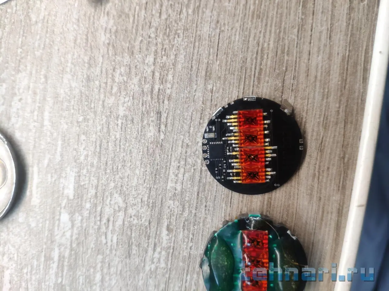

доброго времени суток) можно попросить макет платы переработанной, и узнать где заказывали печать? Осваиваю новое пока сам не могу отрисоватьЗдравствуйте! Переработал плату, под боковые кнопки, сделал её очень компактной. Заказал у китайцев, китайцы молодцы всё сделали. Купил программатор ST-LINK v2, но программа STM32 ST-link перестает его видеть через 20 секунд. Преобрёл программатор STM8L-DISCOVERY специально для восьмых чипов, но никак не могу найти под него программное обеспечение. Контроллер у меня stm8l151g6g/ Часы собраны а прошить не получается. Помогите пожалуйста с по, кинте ссылку где скачать.
Здравствуйте! Заказывал платы в китае, на заводе JLC. Тот еще геморой скажу я вам. Делал это в первые, поэтому пришлось понервничать с этим переводом в гербер файлы, особенно с файлами сверловки долго разбирался, четыре раза отказывали из за этого. Выкладываю первый вариант, доработанный, второй вариант с которого заказывал, не могу найти сейчас, да он вам и не к чему, я его проэктировал под конкретный корпус часов, плюс там нужно переделывать индикаторы, допиливать так сказать.доброго времени суток) можно попросить макет платы переработанной, и узнать где заказывали печать? Осваиваю новое пока сам не могу отрисовать
спасибо большое, буду разбиратьсяtehno003Там две платы доработанных, одна в кнопками на лицевой стороне, и одна уменьшиная двухсторонняя с кнопками по бокам.

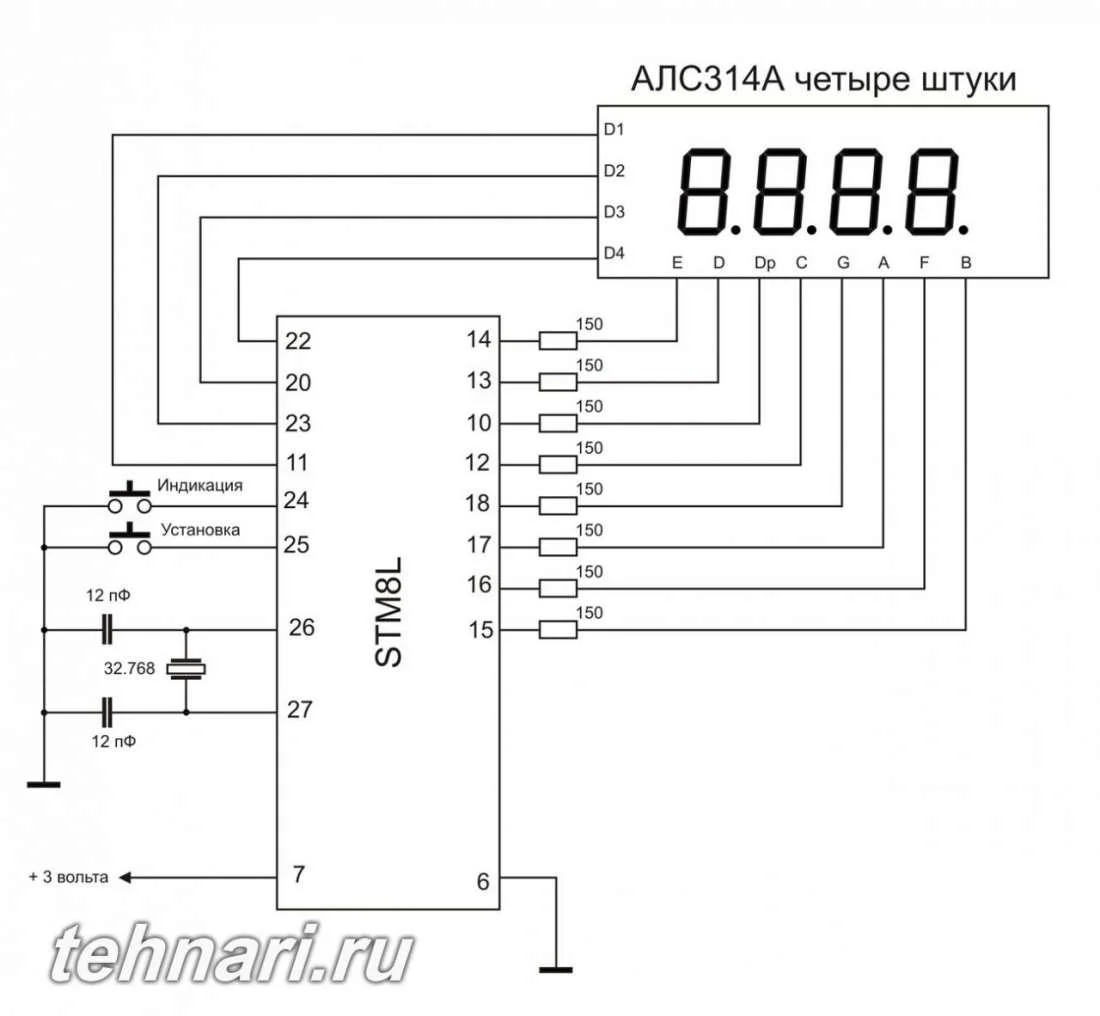

Это просто нечто, огромный респект! а в начале схема на биток похожа была)Давно мечтал сделать электронные наручные часы и вот наконец собрался.
Часы сделаны на микроконтроллере STM8L, в режиме с отключённой индикацией потребляемый ток всего несколько микроампер и батарейки от BIOS должно хватить где-то на год.

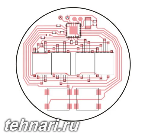

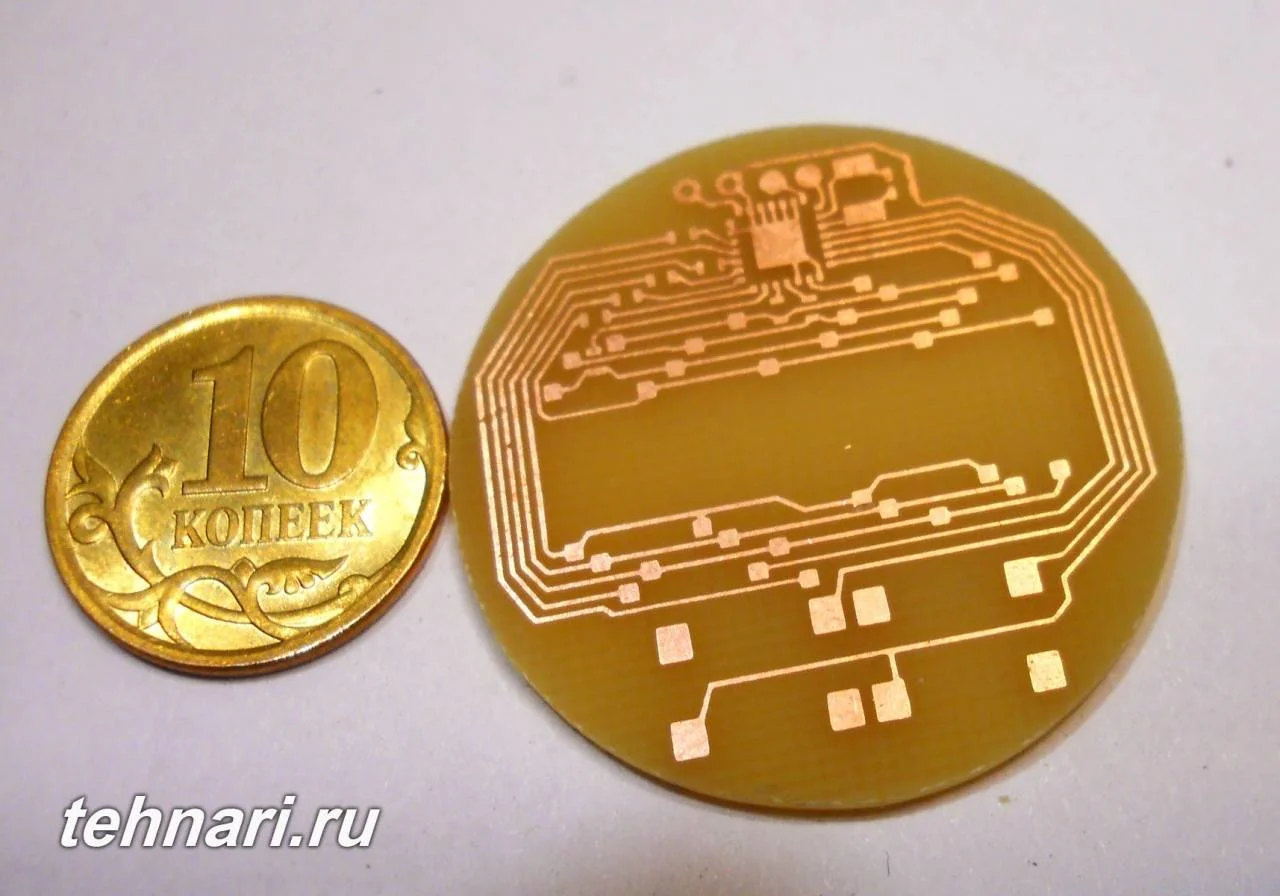

Плату нарисовал в CorelDraw.
Её наружный диаметр 32 миллиметра.

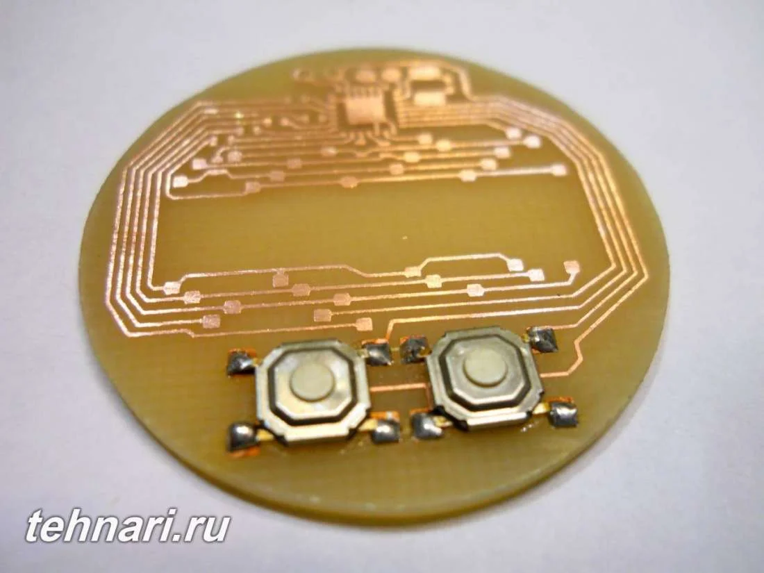

После травления припаиваю кнопки.

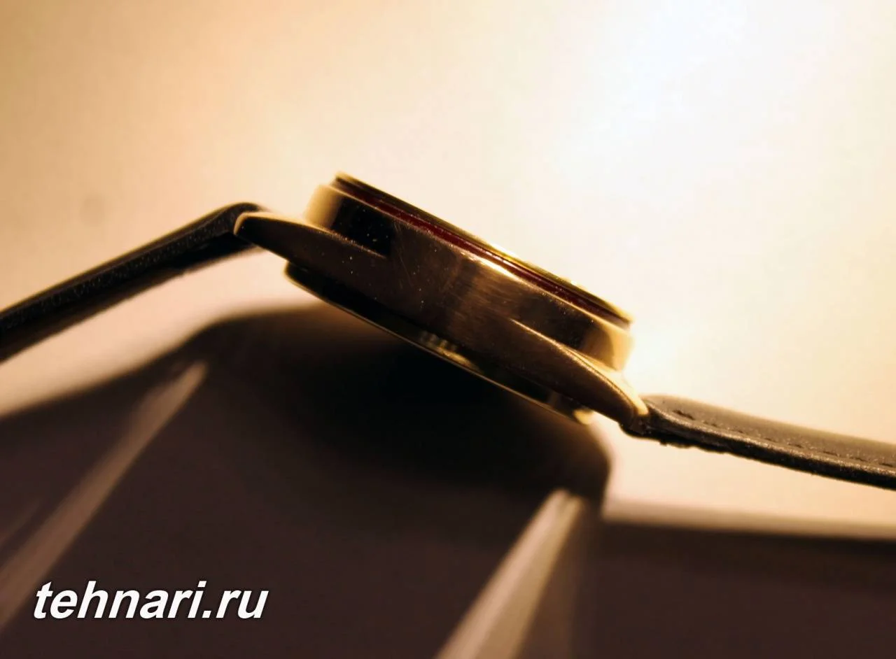

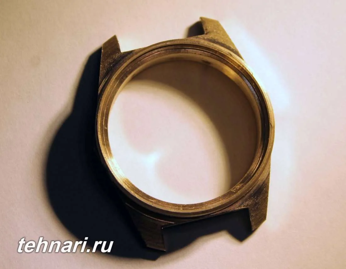

Корпус часов выточил из бронзы.

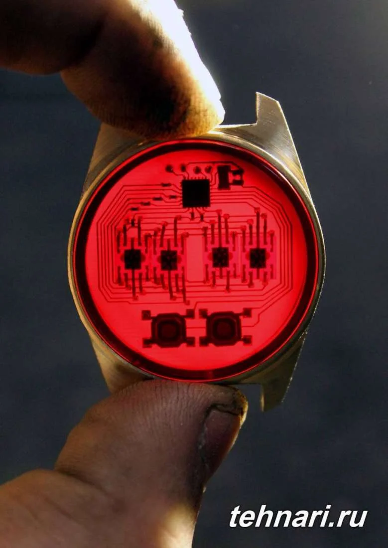

Примеряю плату - сидит, как влитая. Потом еле вытащил.

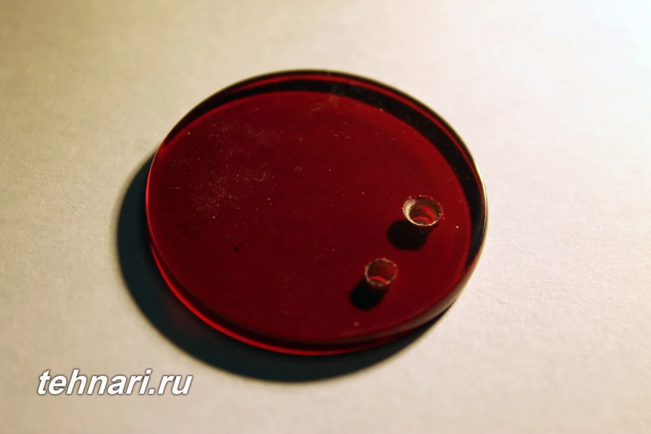

Стекло делаю и пластинки цветного силикатного стекла. Предварительно ободрал на алмазном круге, а окончательно размер довёл полировкой.
Стекло вставляется с лёгким трением.
Примеряю плату для разметки отверстий для кнопок.
Потом алмазным сверлом сверлю отверстия.

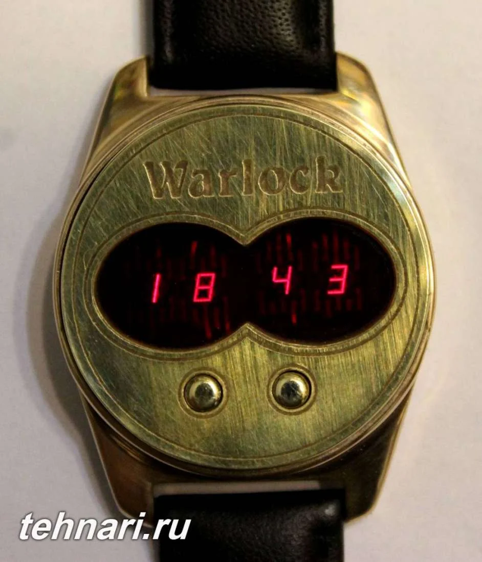

На следующем снимке часы уже в сборе... Просто забыл фотографировать процесс, придётся пояснить на словах.
Сверху на стекло наклеен шильдик из листовой латуни с химической гравировкой, приклейка производилась ультрафиолетовым клеем.
Часы получились толщиной двенадцать миллиметров.

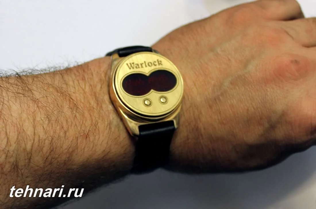

Примеряю на руку.
Посмотреть вложение 88667 Посмотреть вложение 88668
Всё! Готов выслушать критические замечания.

А расскажи про первое фото, 2 одинаковые платы, но одна в термоклее залита? Было несколько попыток или что это?
