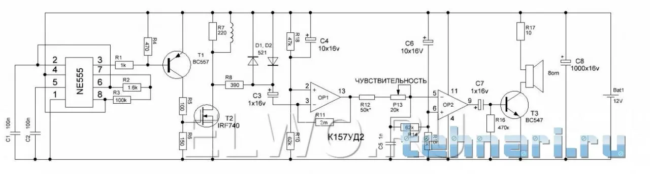

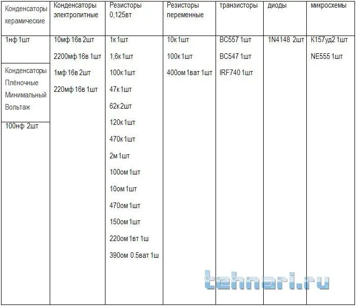

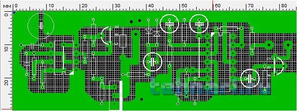

Здраствуйте,решил попробовать сделать металлоискатель по этой схеме.Интересует кто нибудь делал такой и какие могут возникнуть ошибки.И еще вопрос в списке деталий указано три переменных резистра,а на схеме только один,куда еще два.Вот схемы
Хорошо!.
При аккуратной сборке - никаких.
Список ложный. Составьте для себя новый, ориентируясь только на схему. Удачи.
Может понадобиться второй переменник при первом включении. Я вместо р12 ставил переменный резистор на 500 кОм, р13 выставлял в среднее положение. Затем подавал на схему напряжения питания, и резистором р12 подстраивать металлоискатель так, чтобы в динамике только только начинались редкие щелчки. Потом выпаивал переменник, мерил его сопротивление, и вместо него впаивал постоянный резистор близкий к измеренному.
Да, на подгонку некоторых параметров понадобится ещё один-два подстроечника, а так особой сложности в настройке при аккуратной сборке возникнуть не должно.

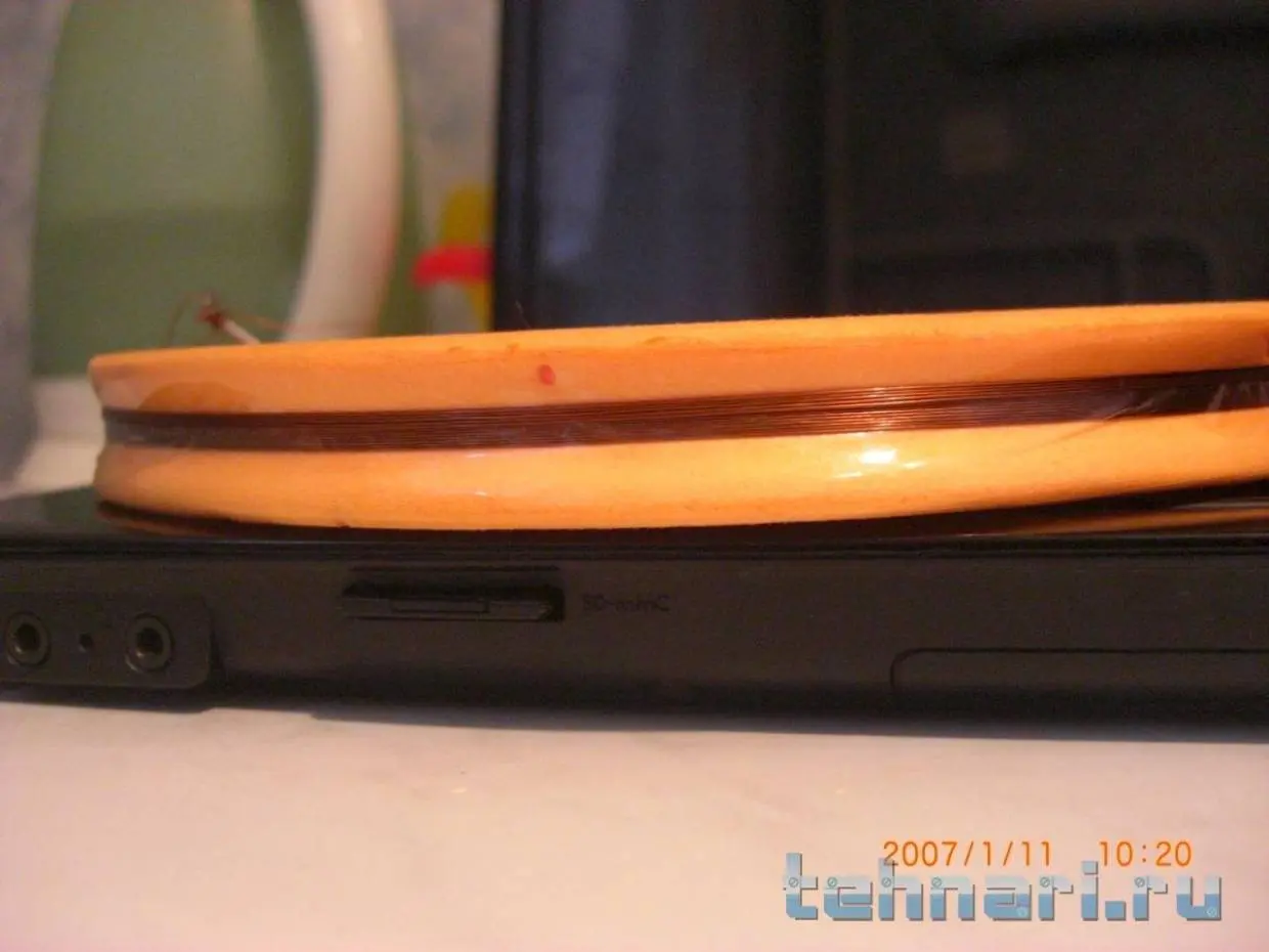

Еще возник вопрос,катушку хочу мотать на основе из твердого пенопласта,как должны быть уложены витки-вплотную друг с другом или можно как получится?

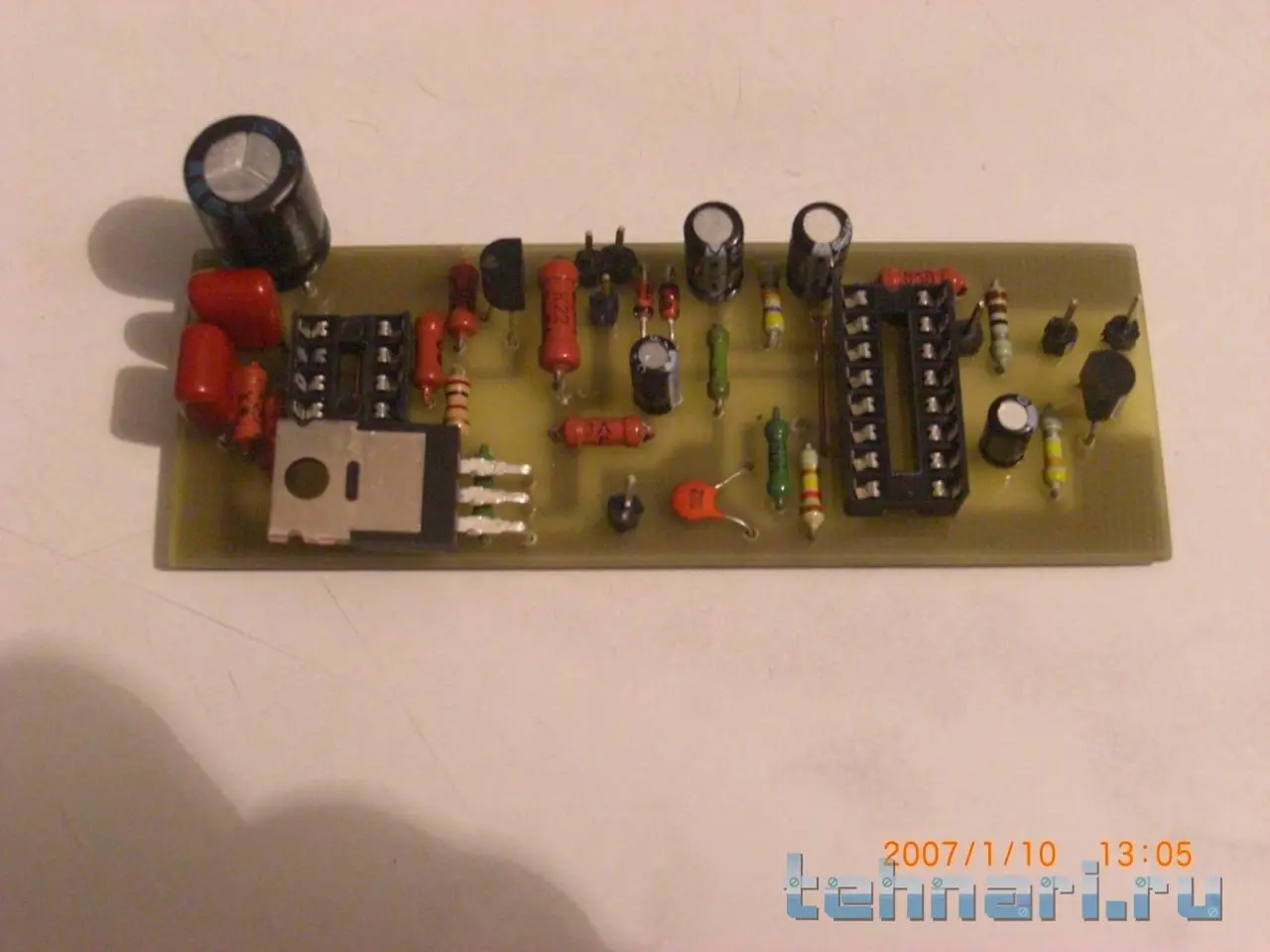

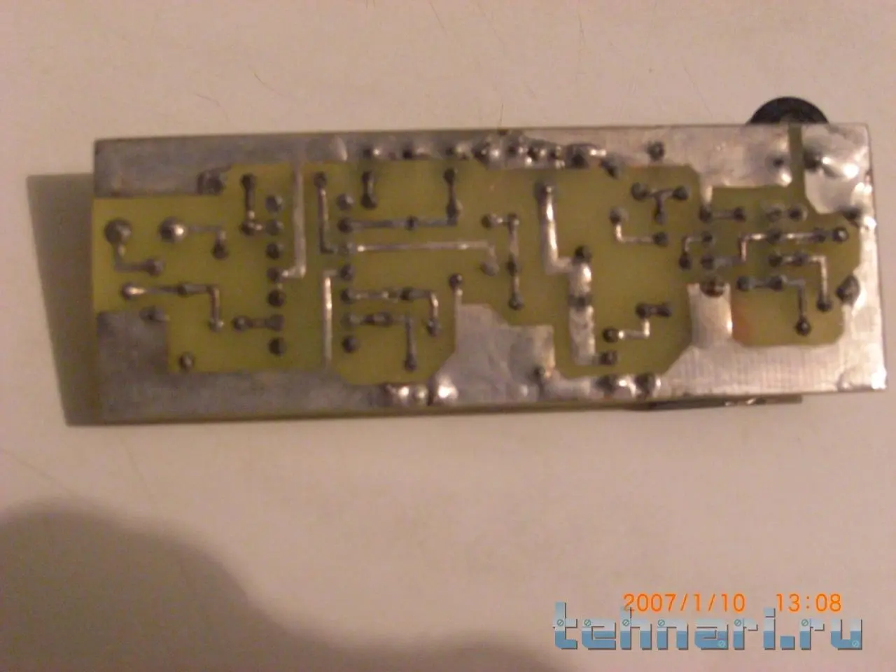

Вот что у меня получилось,со стороны дорожек только небрежно выглядит,а так вроде все правильно,сейчас катушку начну мотать
Если грязновато, то можно отмыть. Только просушите хорошенько потом.
Пожалуйста скажите правильно я катушку намотал,намотал 2 ряда по 10 витков и 1 ряд 5 витков,витки плотно друг другу.Вот фото.
    33.6 KB · Просмотры: 262
Нормально, какое сопротивление?
5 ом,а сколько должно быть?
Как то многовато, у меня 2,5 ома
Если что то будет не получатся,тогда отмотаю до 2.5.У тебя нормально все работает?
Да, собирал чисто из интереса, 5 рублей по воздуху с 19-22 см засекает
