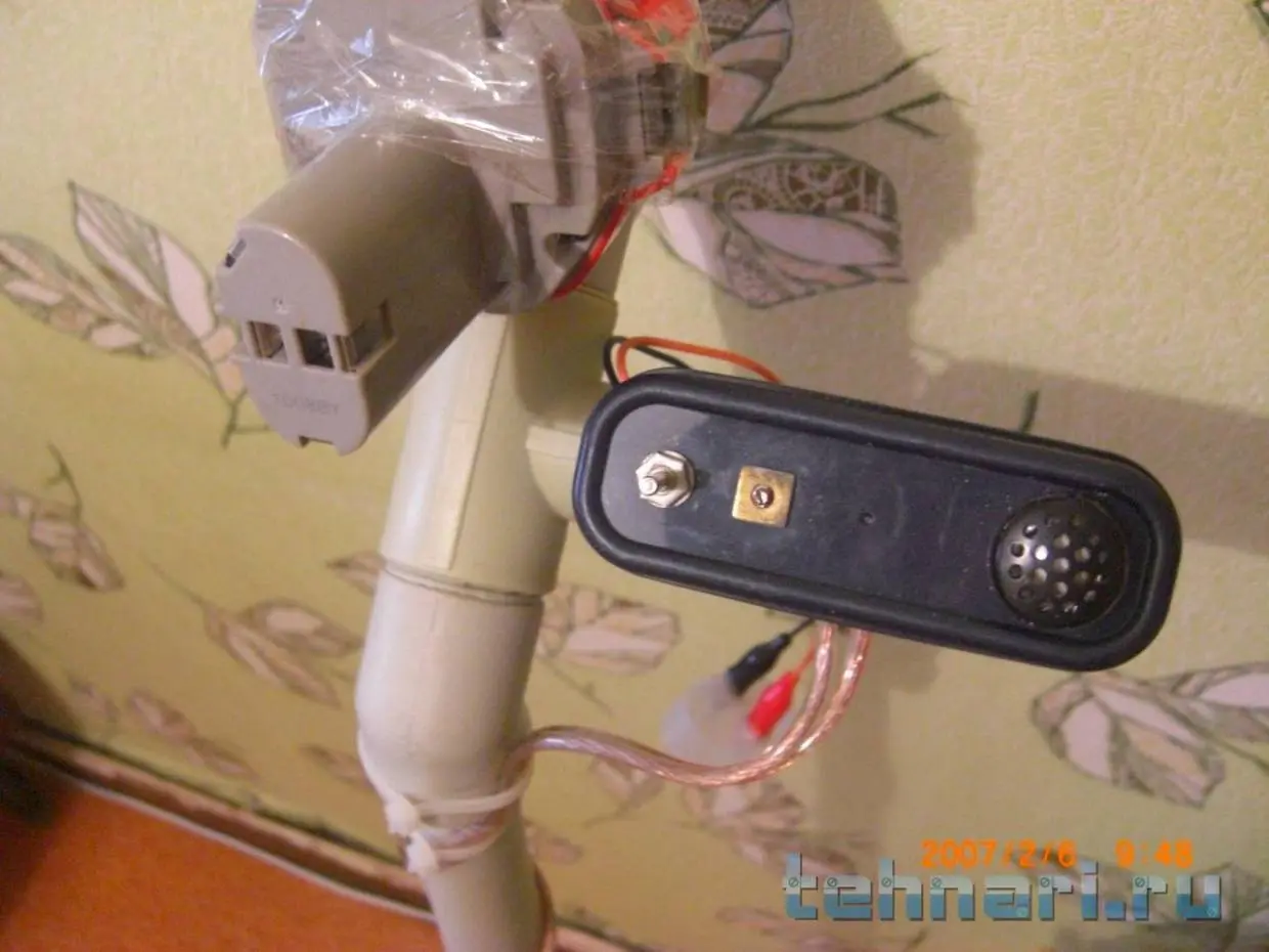

Сейчас запускал без подбора резистора,не получилось.При первом включении звук в динамике продолжался секунд 15,а при последующих звук был меньше секунды и какой то затухающий.В чем причина? И еще при включении у катушки появляется звук как у пролетающего комара,так должно быть?
Угу.
Чтобы избавится от звуков в катушке, её надо промазать эпоксидкой, разведенной с касторовым маслом.
Подскажите,где ставится резистор 12 на 50 ком со звездочкой на печатной плате
Если правильно помню, то этот резистор подпаивается последовательно переменному резистору навесным монтажом.
Вот дошли руки выложить фотки самодельного металлоискателя и сказать о первом опыте кладоискателя.Ездил на пляж в поисках цепочек,но кроме 30 десятков пивных пробок ни чего.Там же провел опыты,обручальное кольцо-около 10 см,монета 1 рубль-около 12 см,монета 10 рублей-около 18-20см.Вообщем для первого металлоискателя я остался доволен.Спасибо всем за советы.

Цепочку таким металлоискателем даже по воздуху засечь трудно, и то, если она собрана в кучу. Данный металлоискатель больше предназначен для чермета, а не для пляжного поиска)
