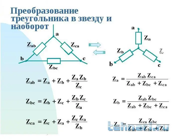

Подскажите, пожалуйста, правильно ли я преобразовал схему?

На мой взгляд — нет! Чушь полная. И вообще, такая схема для преобразования ОБЯЗАТЕЛЬНО требует знания по крайней мере сопротивления нагрузки (то, что подключается справа). Кроме того, если под ZL и ZC понимаются индуктивное и емкостное сопротивления, то складывать их алгебраически НЕЛЬЗЯ. Тут нужны методы теории цепей переменного тока.
Существует стандартное преобразование Z1, Z2, и Z3 соединённых треугольником в звезду и обратно независимо от типа или вида сопротивлений.

Существует. Но толку от него в данном случае... Ну сделаем мы такое преобразование:
и что? А всё равно, не имея данных о входном/выходном сопротивлениях и их характере (активные? реактивные?), пытаться строить "эквивалентные" схемы IMHO бессмысленно.
